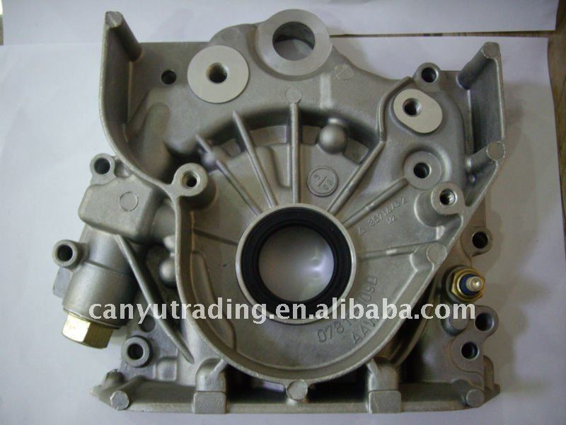

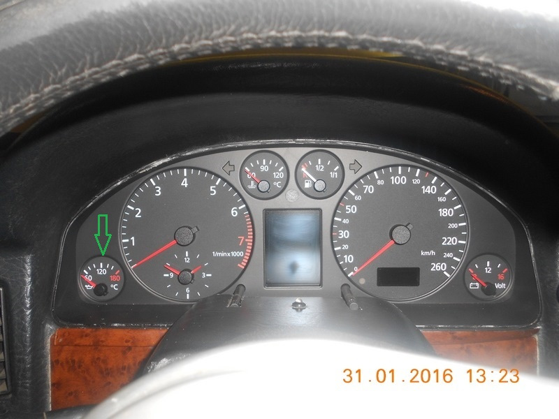

1. Внедрил датчик температуры масла (200р.) в канал охлаждения ГБЦ.
Показания датчика вывел на свободный приборчик на моей панели
Теперь на приборке дублируется показание температуры ОЖ с разных видов датчиков и с разного их месторасположения.

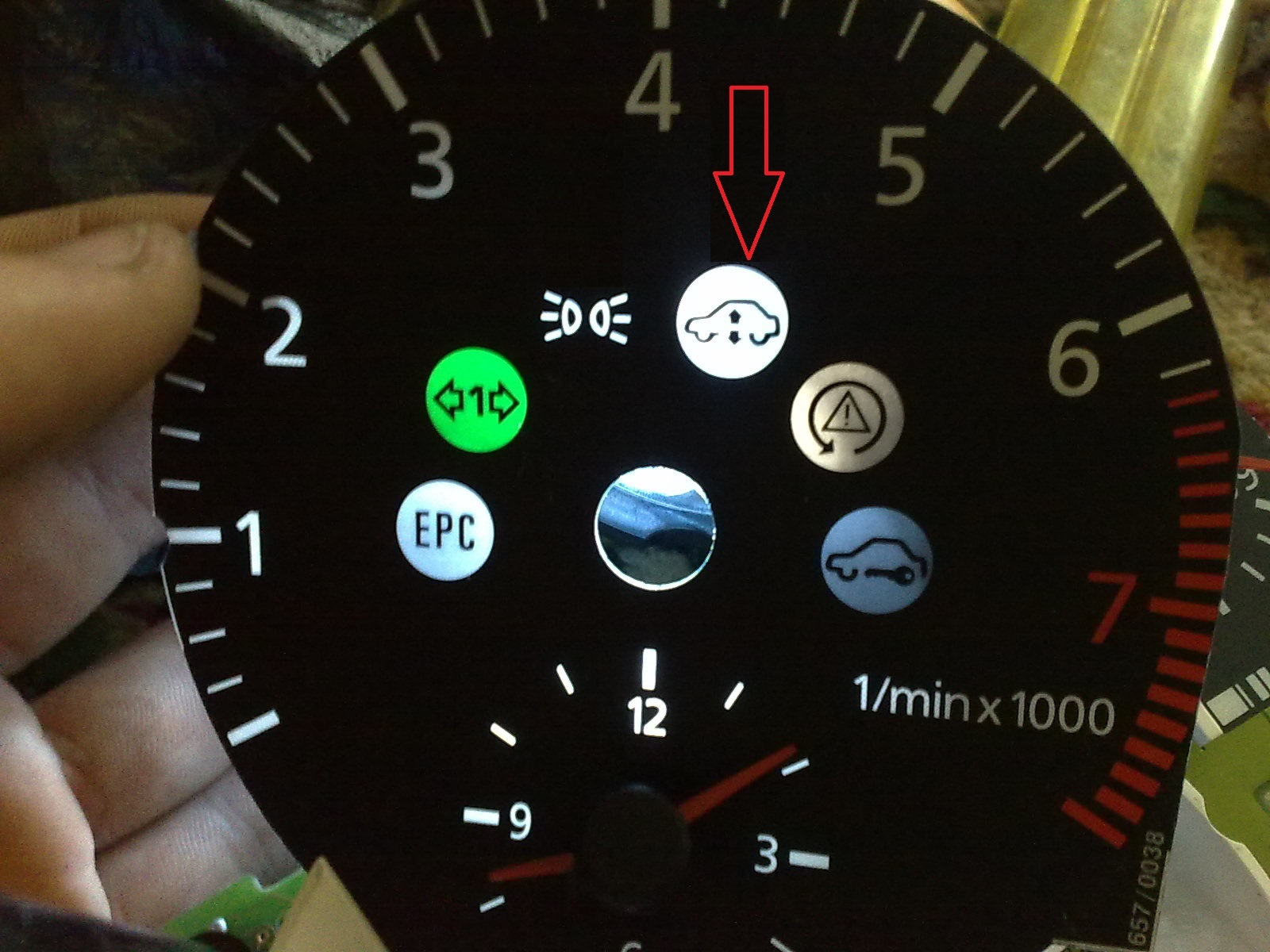

2. Вывел индикацию включения карлсона на лишнюю лампу на приборке
Теперь не надо прислушиваться, включился ли вентилятор ))

"""" 1. Внедрил датчик температуры масла (200р.) в канал охлаждения ГБЦ."""
На первом фото я вижу датчик вкрученный в канал МАСЛЯННОЙ! Я ничего не путаю ?
да не…
Это не масляный канал, там именно охлаждайка.
Такой датчик взял, потому что показометр на приборке под масляный датчик температуры.
Индикация Карлсона — зачёт!
спс!
про карлосоно лампу понравилось…тоже про это думаю…особенно в жару смотрю на приборы и постоянно слушаю
да, нужная опция!

а почему на левый показометр Т масла не вывел? зачем два показорметра Т ож?
температура масла показывает внизу на ДОПах.
Левый показометр был без дела, вот и задействовал его.
Два показометра — ну прикольно, к тому же центральный показометр страдает болезнью — резким увеличением температуры ОЖ от 70 до 90, и при 98 т.ж. показывает 90.

приборка смотрю встала как родная )) много переделок?
да, это старое фото.
Сейчас ещё лучше получилось!
Корпус и торпеда переделки не подвергались.
Лишь только кожух подрулевого пришлось подрезать для крутилок приборки.

Андрюх, чего не стал ставить оригинальный датчик? С лампой вентилятора тоже есть мысли))
Привет Серёга!
Это-оригинальный датчик под 10 диаметр.
А тот дачик, что с маслонасоса, большой больно, хотя характеристики у них одинаковые абсолютно.
На сколько мне известно оригинальный датчик температуры масла шел только с 22-й резьбой, а все эти под 10 либо под жижу, либо аналог. А на масло какой стоит?
У меня на масло стоит как у тебя — большой в маслонасосе.
А этот синий — шел на А4 и А6 на масляные показометры.
Кстати, на наших маслонасосах есть место под такой маленький (только синий) датчик.
Только там предполагается сверлить отверстие и нарезать М10.
Понятно. Но у большого есть плюс, в виде большей площади омывания и заглублен к тому же))
ну да, это плюс
