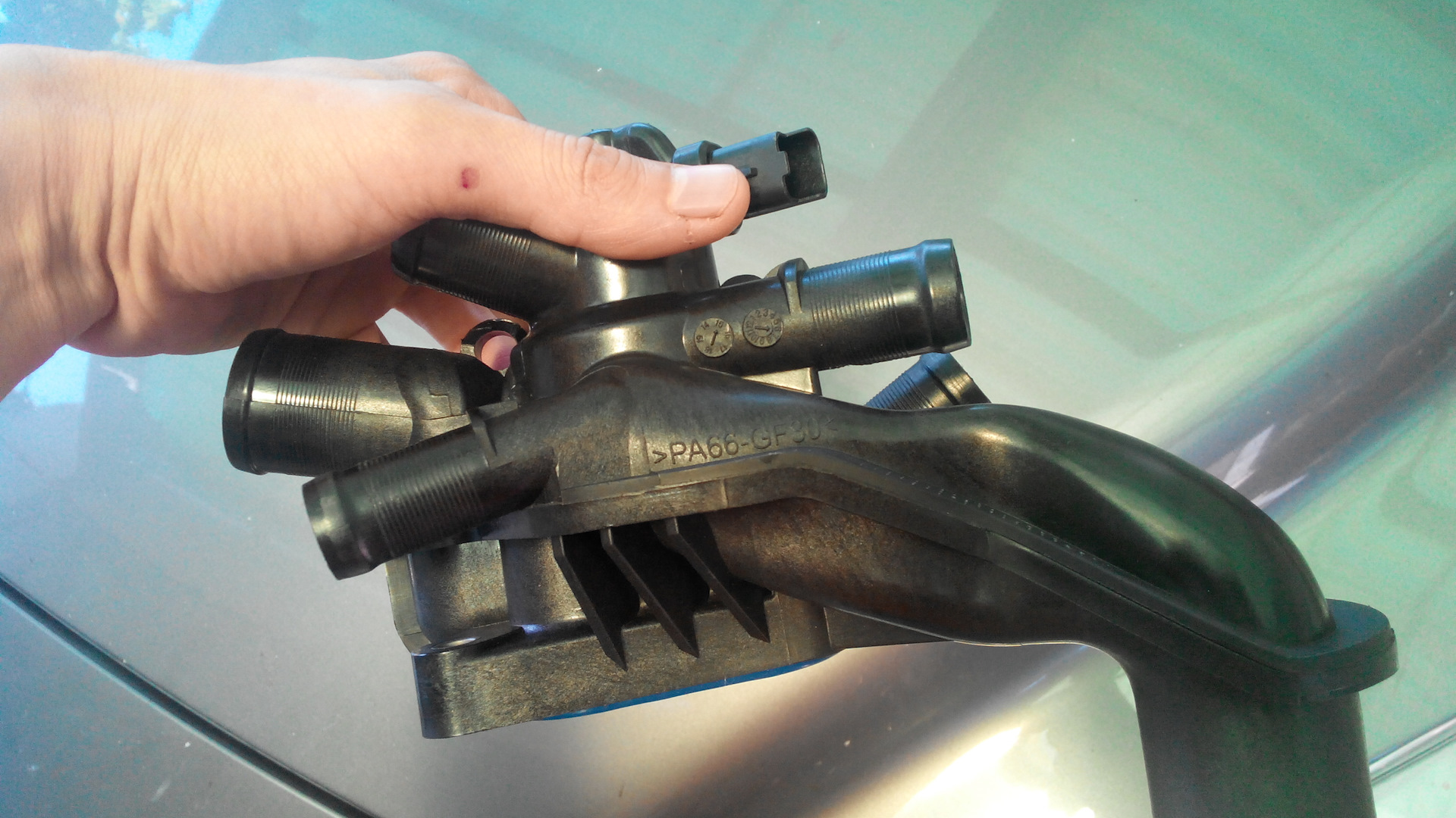

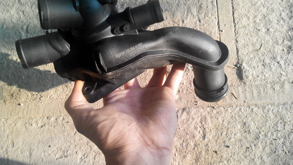

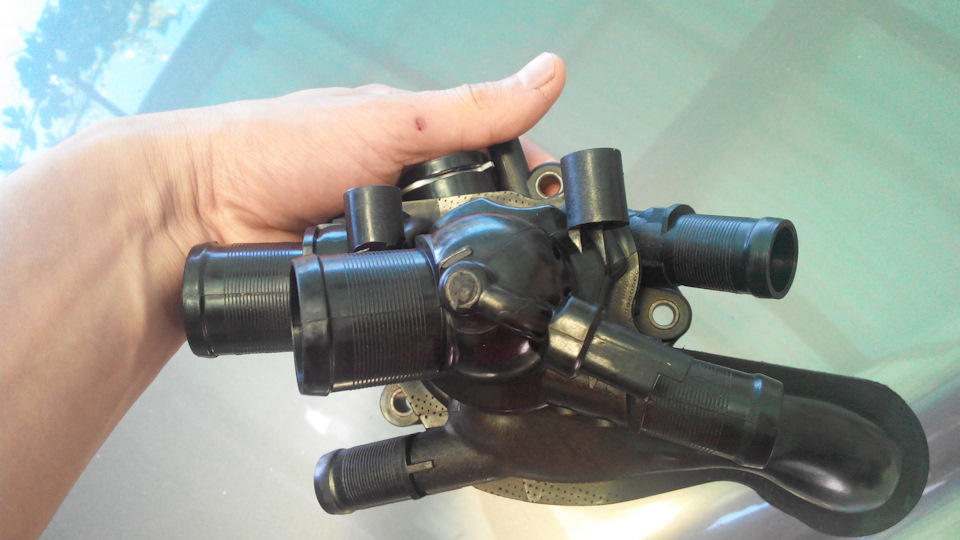

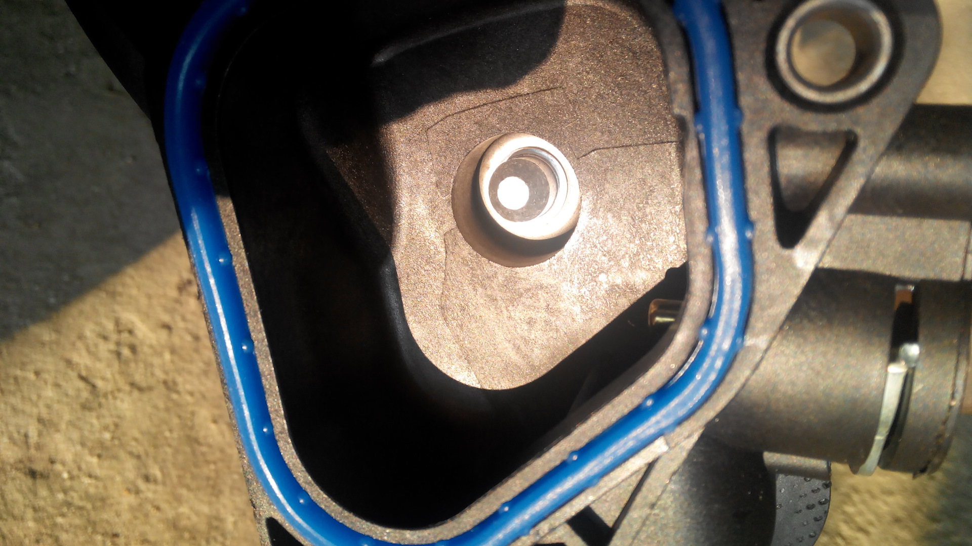

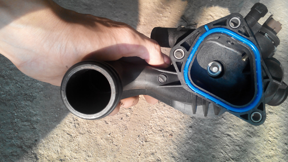

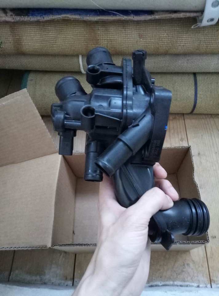

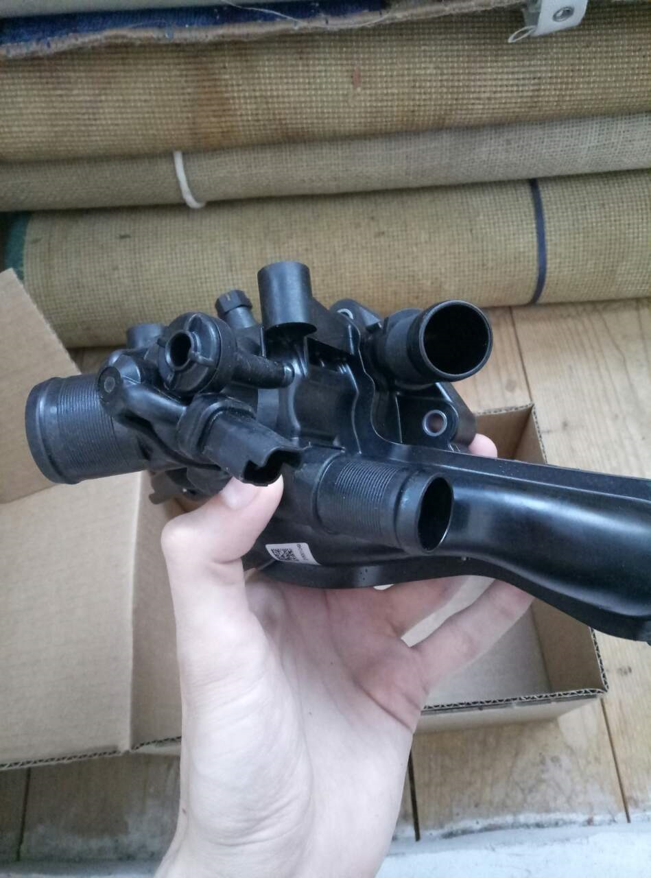

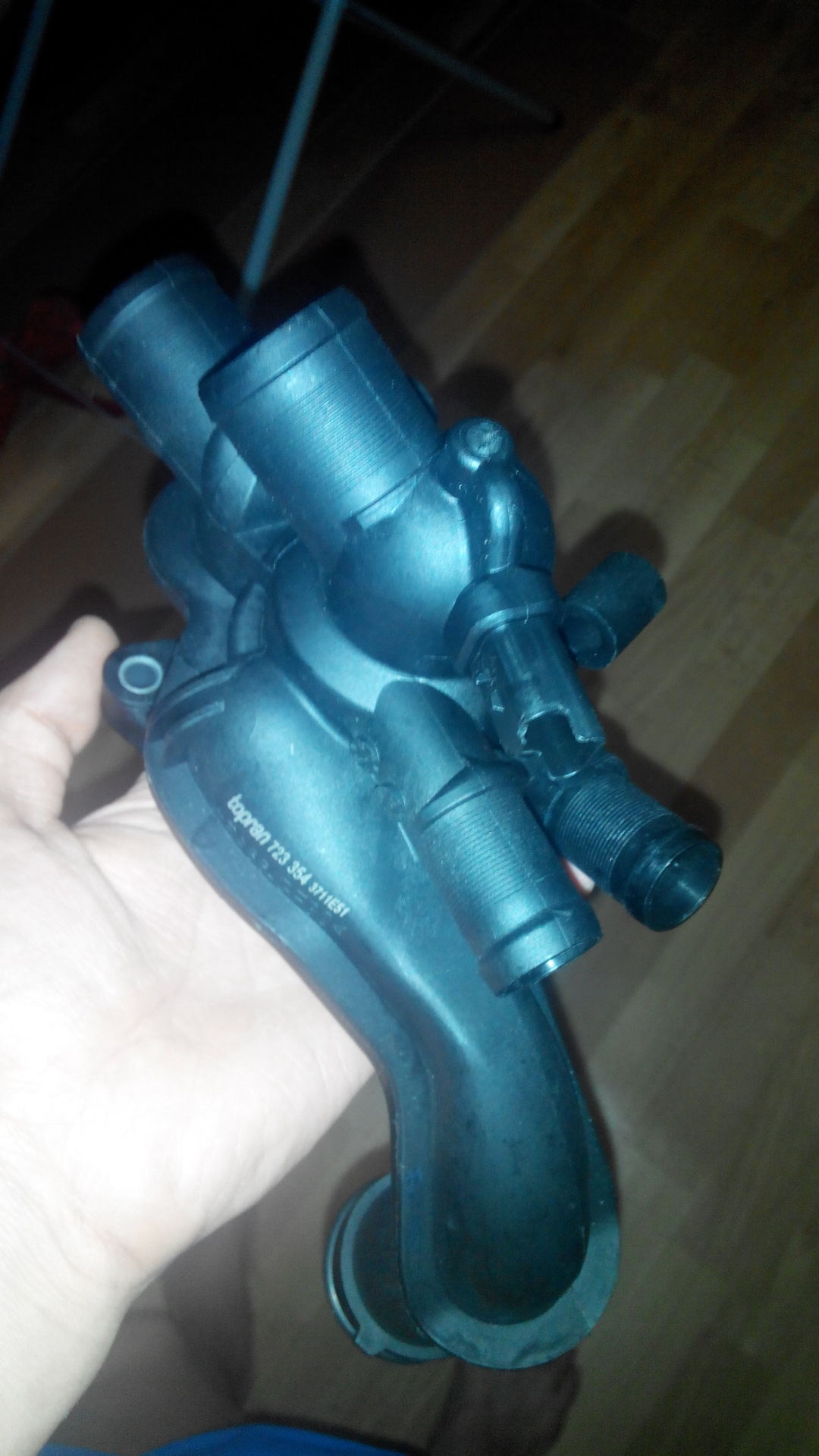

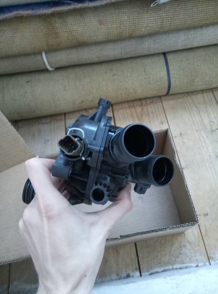

Очередной косяк который пришлось исправлять после покупки ПЫЖА у меня уходила охлаждайка поискал и увидел на КПП лужи из охлаждайки, поискал на драйве инфу. и понял хана термостату треснул корпус(, как я понял эта проблема коснется каждого рано или поздно так как корпус термостат из пластмасса а сам термостат в нём залит и нужно менять весь узел в сборе а это очень дорого. Решил я сэкономить и купил термостат от миникупера цена 3500 руб там ток лишний вывод нужно глушить и он отработал 2 недели и заклинел в закрытом положении пришлось покупать аналог оригиналу но цена уже 5000 руб после установки обнаружил что он не закрывает обратку и двигатель больше 70 не нагревается после недели споров с магазином мне все же поменяли термостат, но и тут беда данный термостат тоже плотно не перекрывает обратку и за чего идет не большая циркуляция по большему кругу я уже не стал его разбирать так как ужа задолбался думаю он как говорится притрется так как там резинка тугая пружина со временем придавит точнее я надеюсь на это.

Здравствуйте! Я так понял что третий термостат (последнее фото термостата) фирмы Топран? Прошло время как он работает?
Добрый день, вот такой поставил это нового образца там проводку нужно будет со жгута вытаскивать.
Он на два разъема или на один? И термос на АКПП или МКПП?
На 2 провода, мкпп
9и 10 фото это он же?
Нет не он.
Aristarh406
Так ты ещё раз заказал?
Да это 4 термостат
Первый был от БМВ — он бракованный? 4й орига — сейчас стоит, а остальные два что за фирма и причина почему не работали?

11537534521 это от мини купера, бмв. Незнай почему у вас он работал не так как надо, все его ставят… Вы его брали?
Мне попался не качественны.
а брали такой какой я артикул написал? просто я тоже попал на него походу))
Да окончание 521 это от мини или от автомата 308го. Я заглушил лишний вывод и все работало все чётко 2 недели а после заклинел
наверно просто не повезло, у многих они ставятся
Да я в курсе я после ещё 2 купил только уже от 308 на механике так первый не закрывался плотно а второй открывает раньше начало 75 градусов это рановато двигатель дольше прогревается.
непруха
Refat11
Возможно дело не в механике открытия, а в управлении, тоесть идет напруга 12в на подогрев колбы раньше времени, в вашем случае при 75* . Тк без подачи напряжения колба разогревается только при 105*. На своем неисправном термостате замечал что сигнал на разогрев колбы иногда подавался раньше полоденного при 70*, в остальном при 82*, 90. Это при спокойной езде. Точнее сказать после 5минут прогревочныз, при первом движении идет сигнал на откоытие большого коуга. Нужно разбираться с мозгами. Отсюда долгий прогрев
Возможно и так. Но почему то они заклиневают в закрытом положении а не в открытом и еще с новья они были не дозакрыты.
