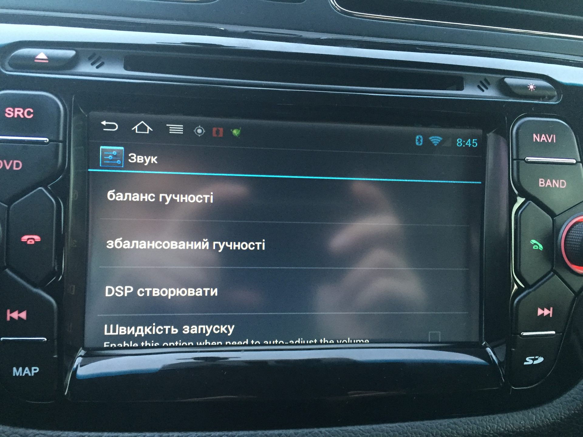

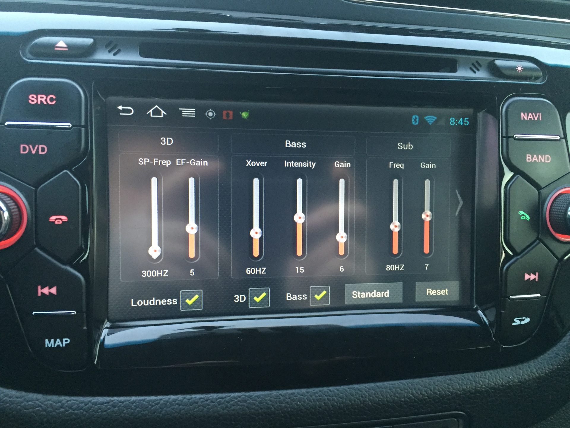

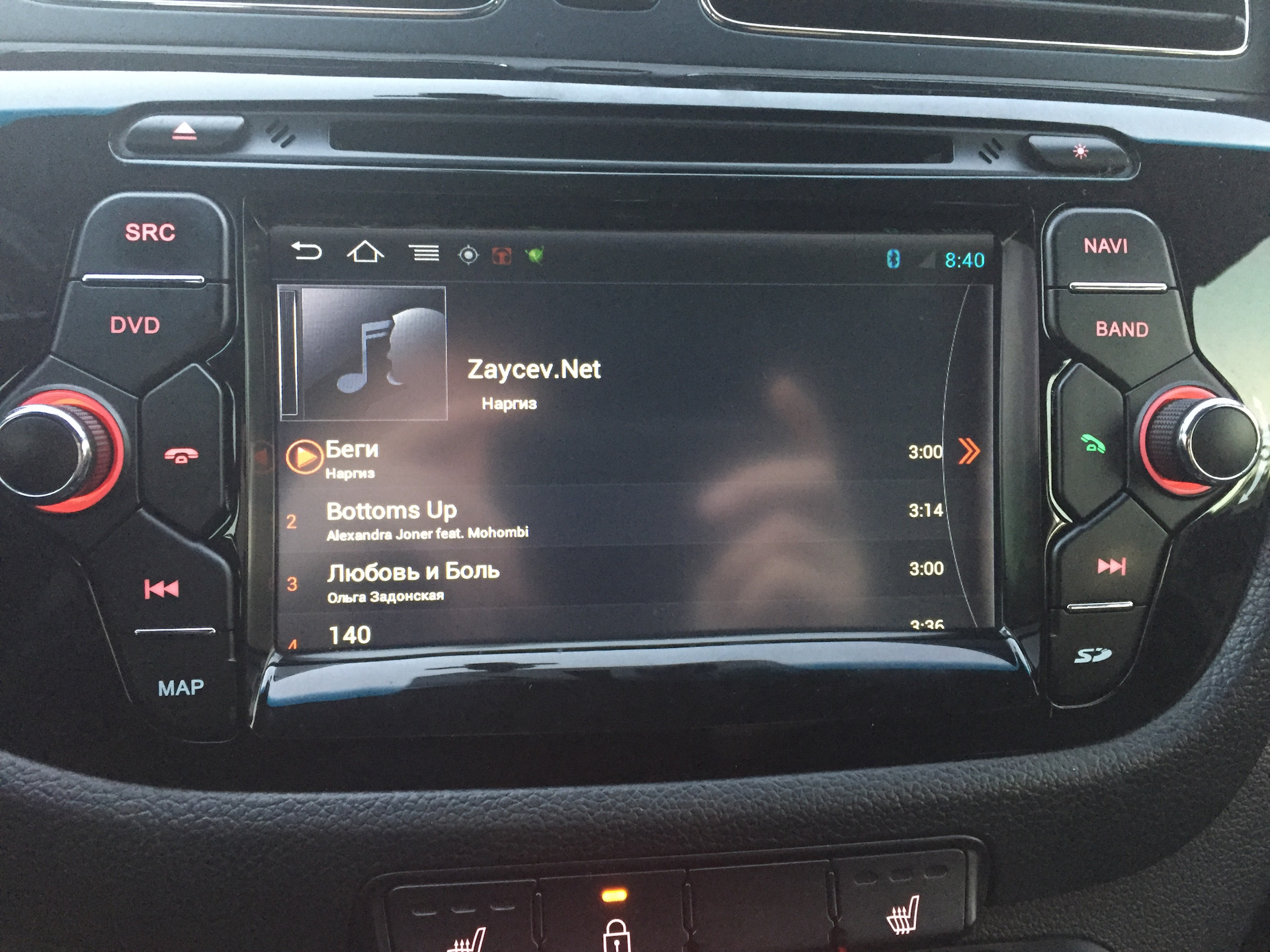

Решил попробовать андроид в машине! Изучив информацию на сайте 4pna решился на апдейт головного устройства. Вот результат! Кому интересно позже выложу подробную инструкцию.
И так для начала скачиваем нужную прошивку под наш автомобиль ( www.roadnav.com/forum/fir…0-android-firmware-update прошивку скачиваем здесь, пароль на скачивание (roadnav.com). Наша модель I216).
Первым делом нужно подготовить микро сд карту отформатировав ее в FAT 32. Далее ее нужно сделать загрузочной с помощью приложения flasher.exe адрес-cloud.mail.ru/public/8bd970e3661f%2FSD-Flasher.exe и связанным с ней файлом. make_upgrade_sd.rar (cloud.mail.ru/public/fd64…6e9%2Fmake_upgrade_sd.rar ). Для этого скачиваем оба файла и размещаем в созданной папке cd в корне диска С или на рабочем столе. В пути к файлам не должны встречаться русские буквы и символы. Прошивку кидаем так же в папку cd .Дальнейшие действия очень наглядно продемонстрированы на видео (
Перед созданием загрузочной флешки, необходимо для дальнейшей корректной работы радио в файле (который лежит в прошивке) FactoryModeValue.xml нужно исправить строку Special="2" (вместо 2 по умолчанию стоит 0)
Флешку брал на 8гиг.

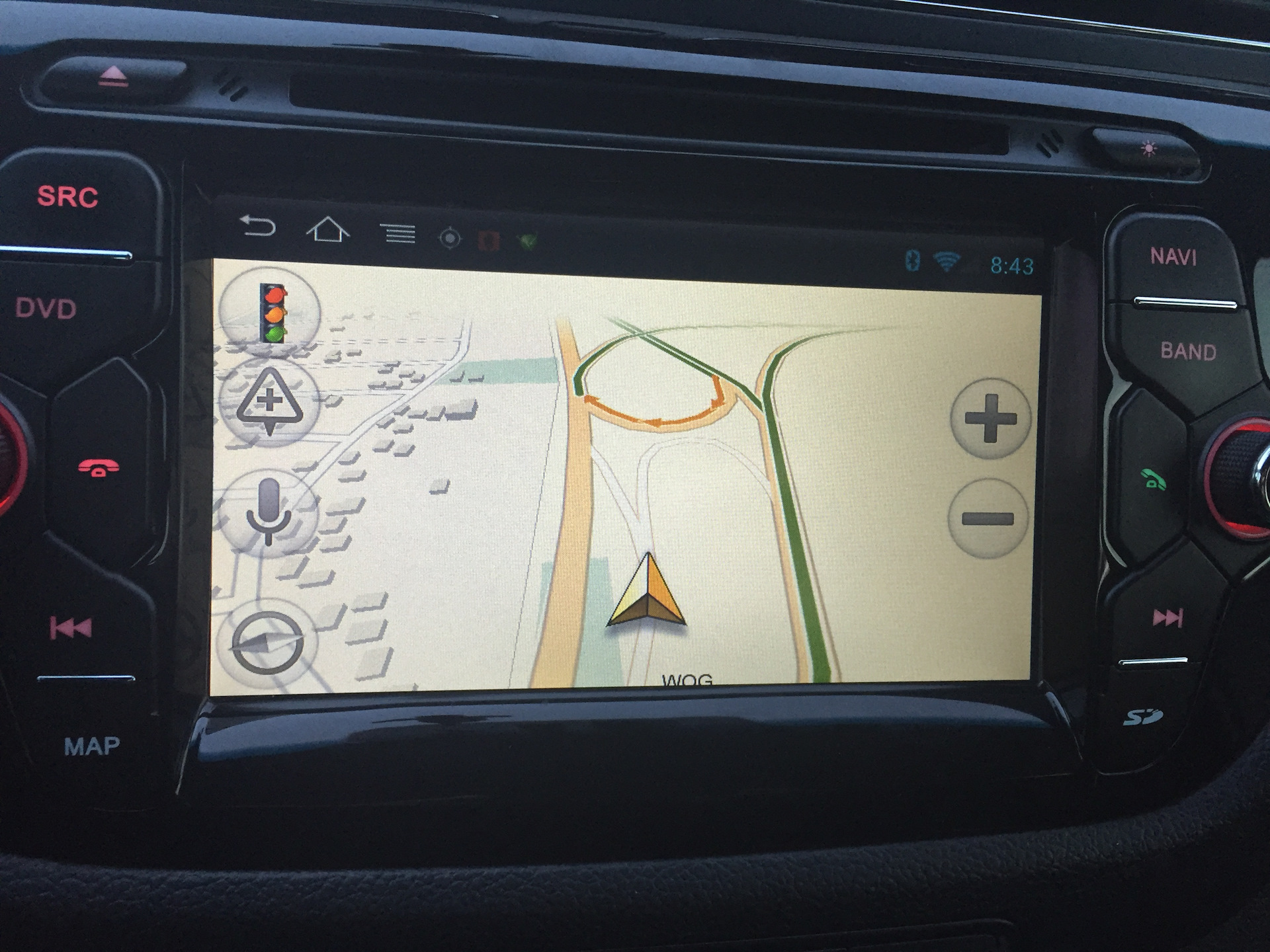

Какую версию YandexNavi ставили, не могу подобрать, постоянно вылетает

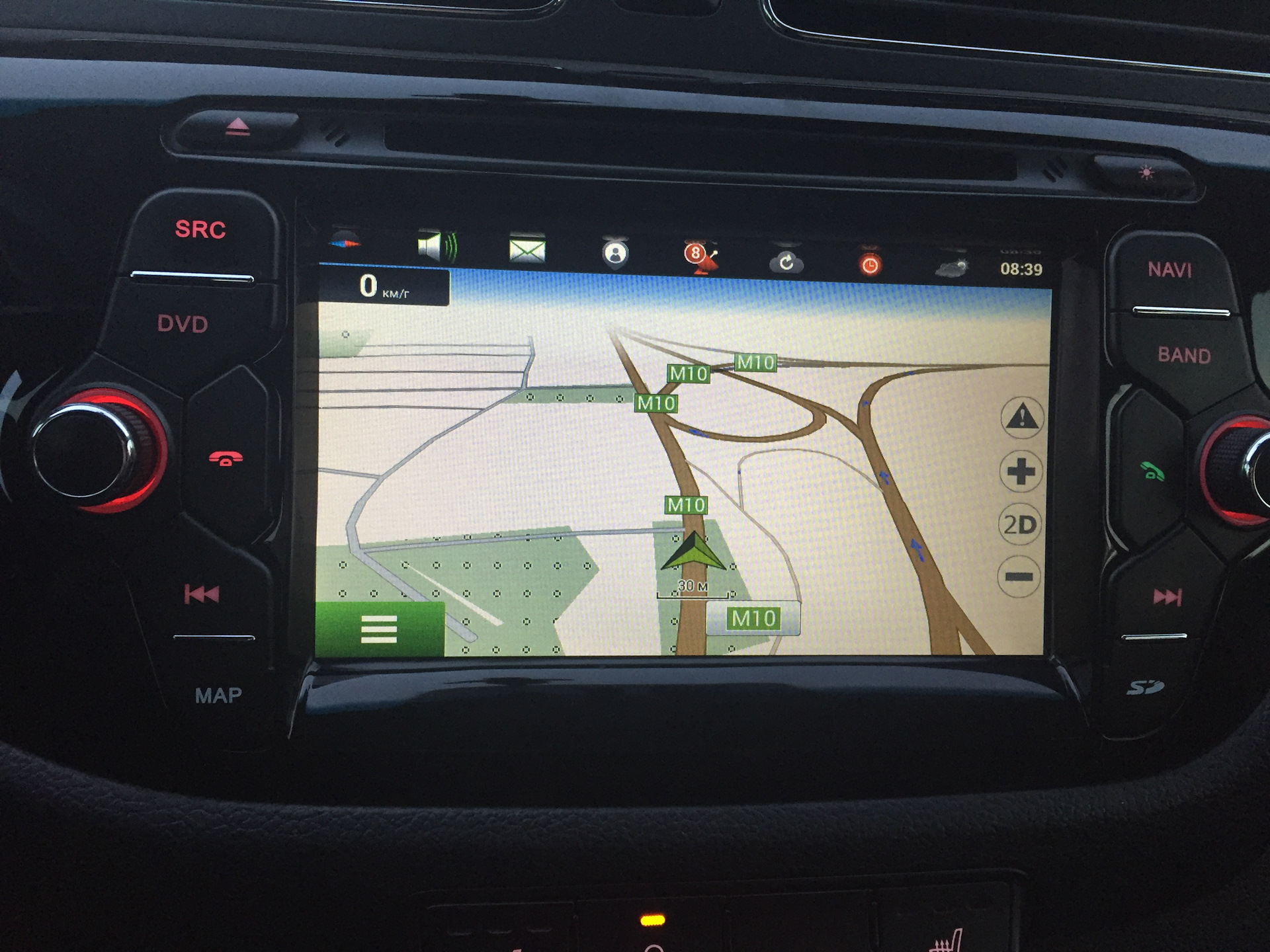

Все установилось хорошо, если бы не одно но:
При установке навигационной системы (либой!) не воспроизводится звук сопровождения
В чём может быть косяк?
