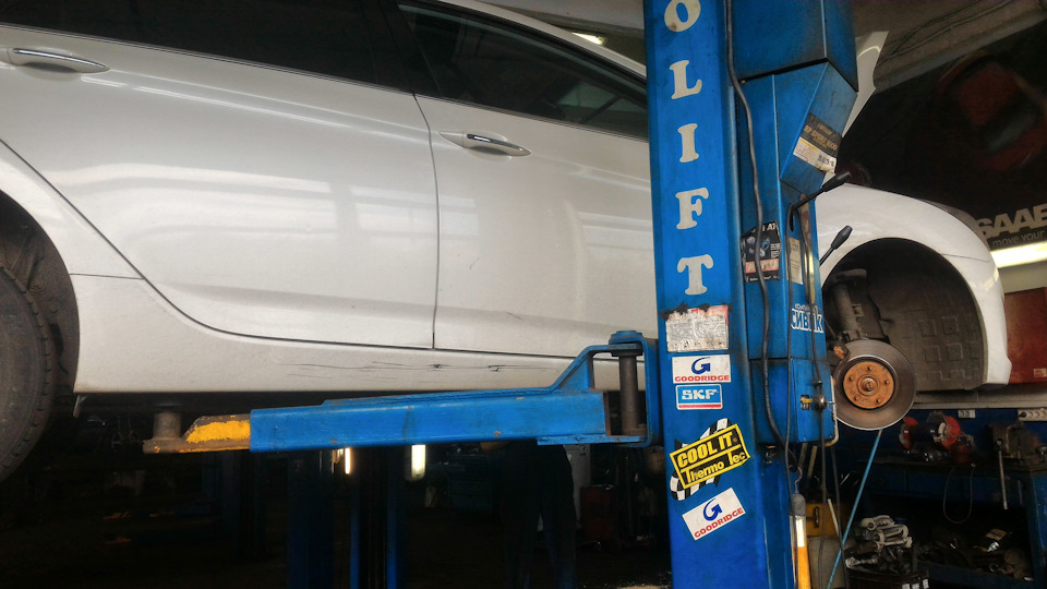

Был не у ОД. Задние колодки разводили при помощи автомобильного аккумулятора.

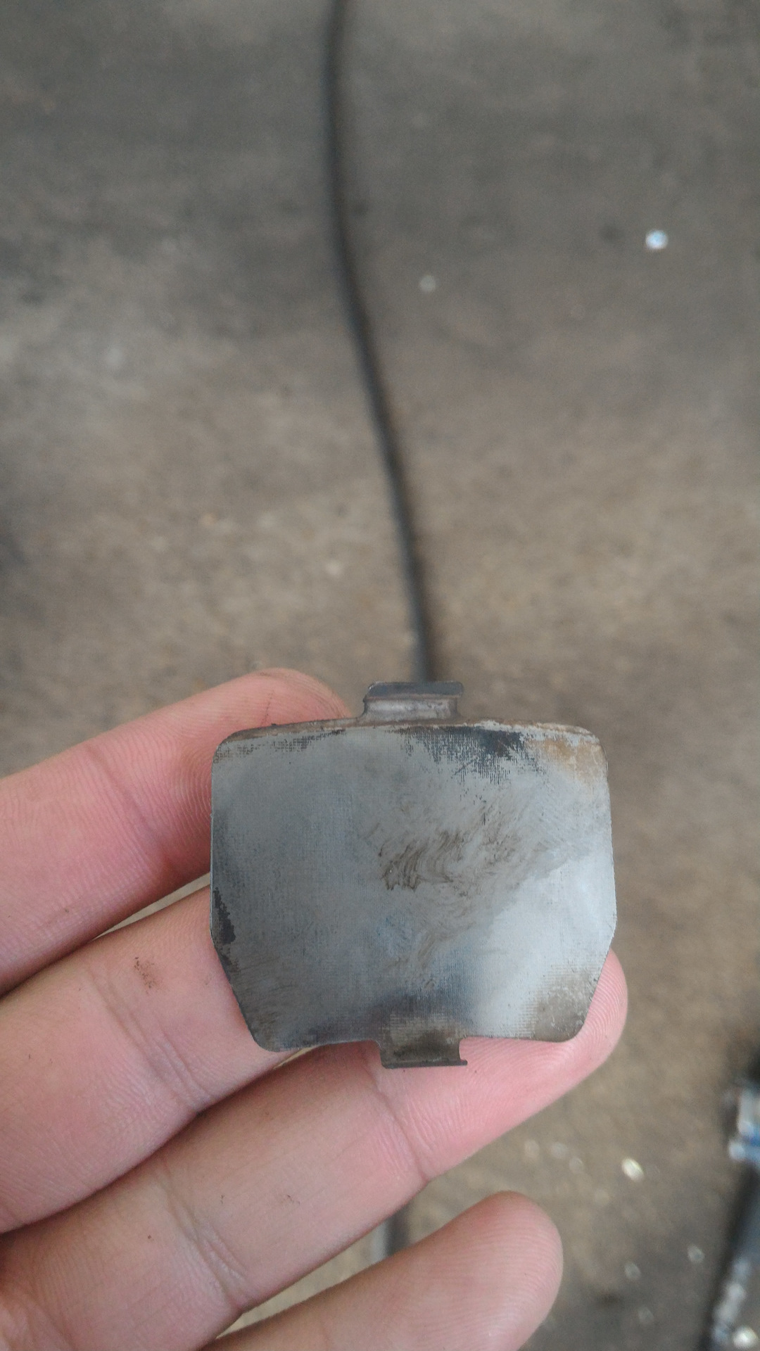

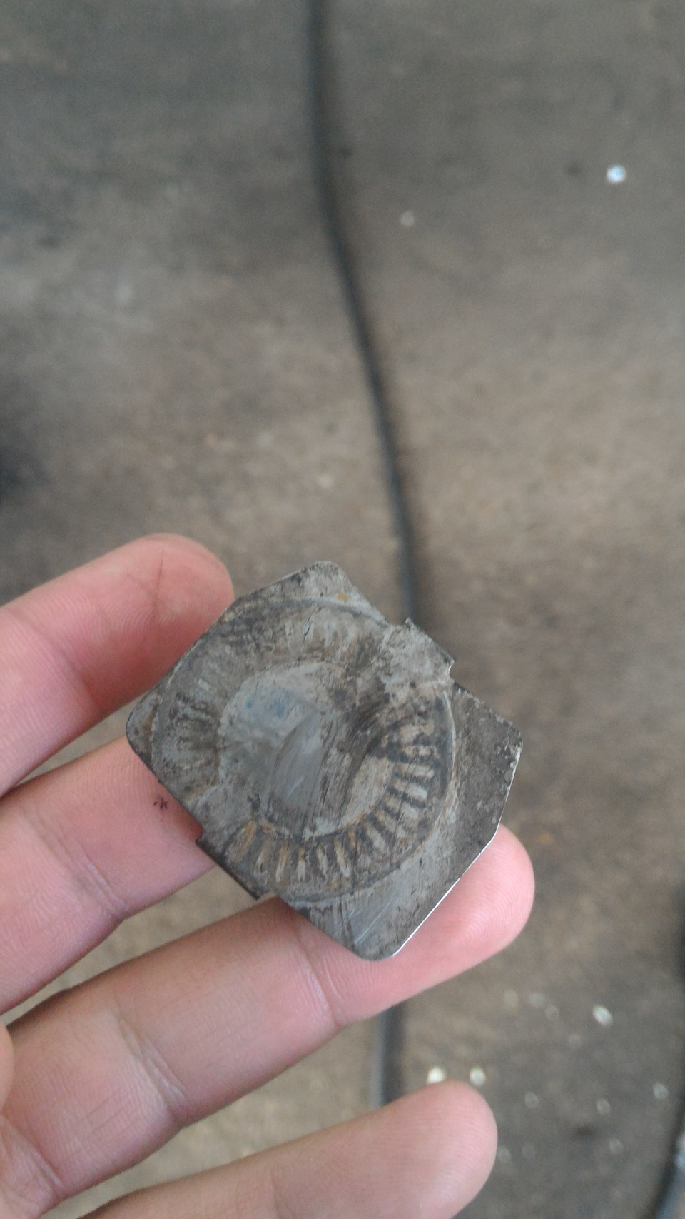

И вот что обнаружили на заднем правом суппорте. Пыльник поршня частично вылез наружу. Все работы проводились в моем присутствии, диверсия сервиса исключена. К сожалению, в сервисе не оказалось ремкомплекта, и у ОД рядом тоже его не было. Так же не обнаружили скобы на задней правой колодке. Последний раз задние колодки менял год назад у ОД, не смог присутствовать при работах (первый и единственный раз не смог). Подозреваю что именно они задели пыльник и не смогли вставить обратно, забыли про скобу. Скоба эта идет только в наборе с колодками, и то не всеми. 60 т.км. без нее отъездил, все было ок, ничего не скрипело.
Ниже фото этой скобы.

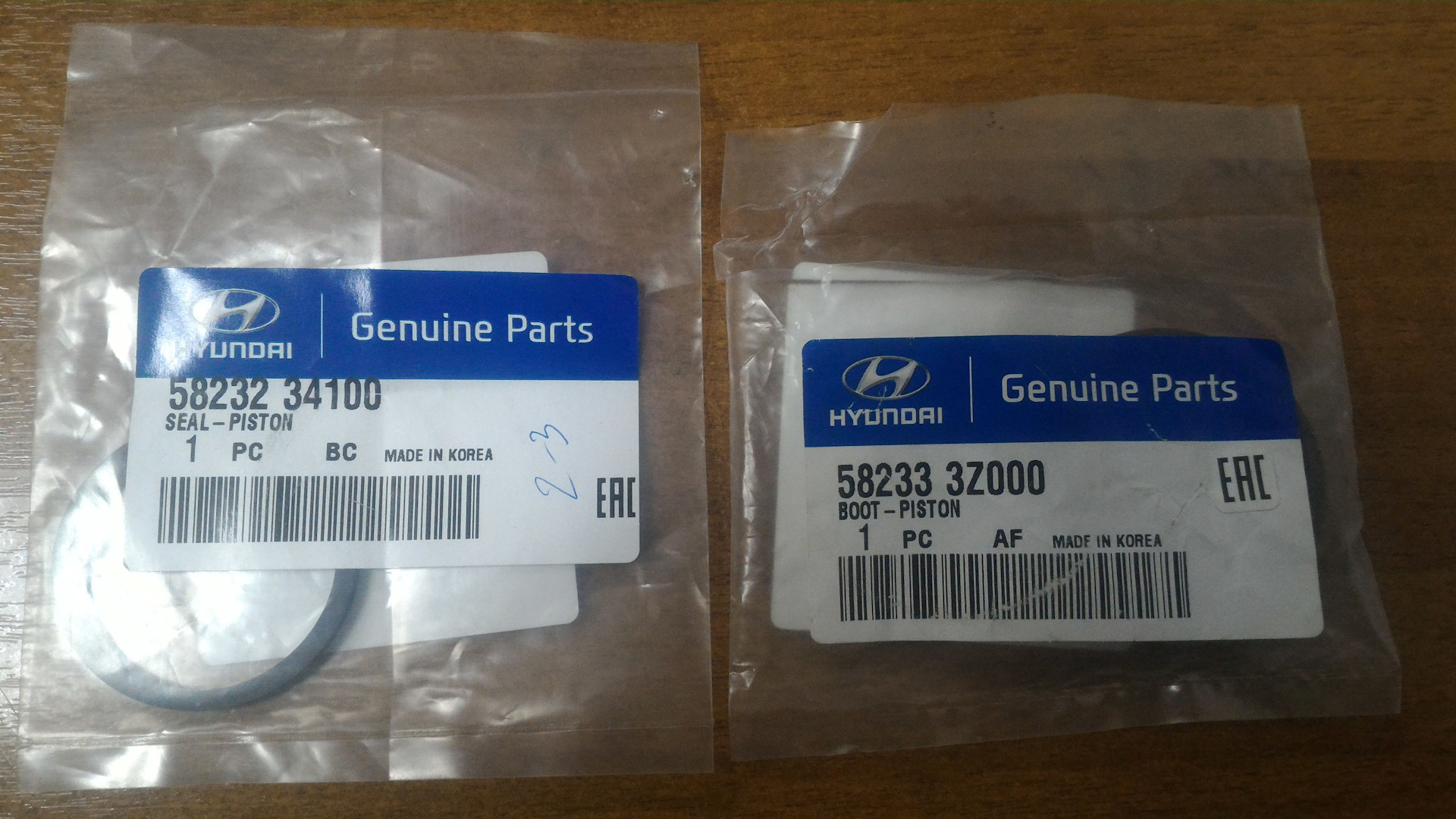

Сегодня пыльник купил и еду его ставить. Будут полностью разбирать суппорт. Ремкомплекта не нашел, отдельной купил оригинальный пыльник и уплотнительное кольцо (на всякий случай).
