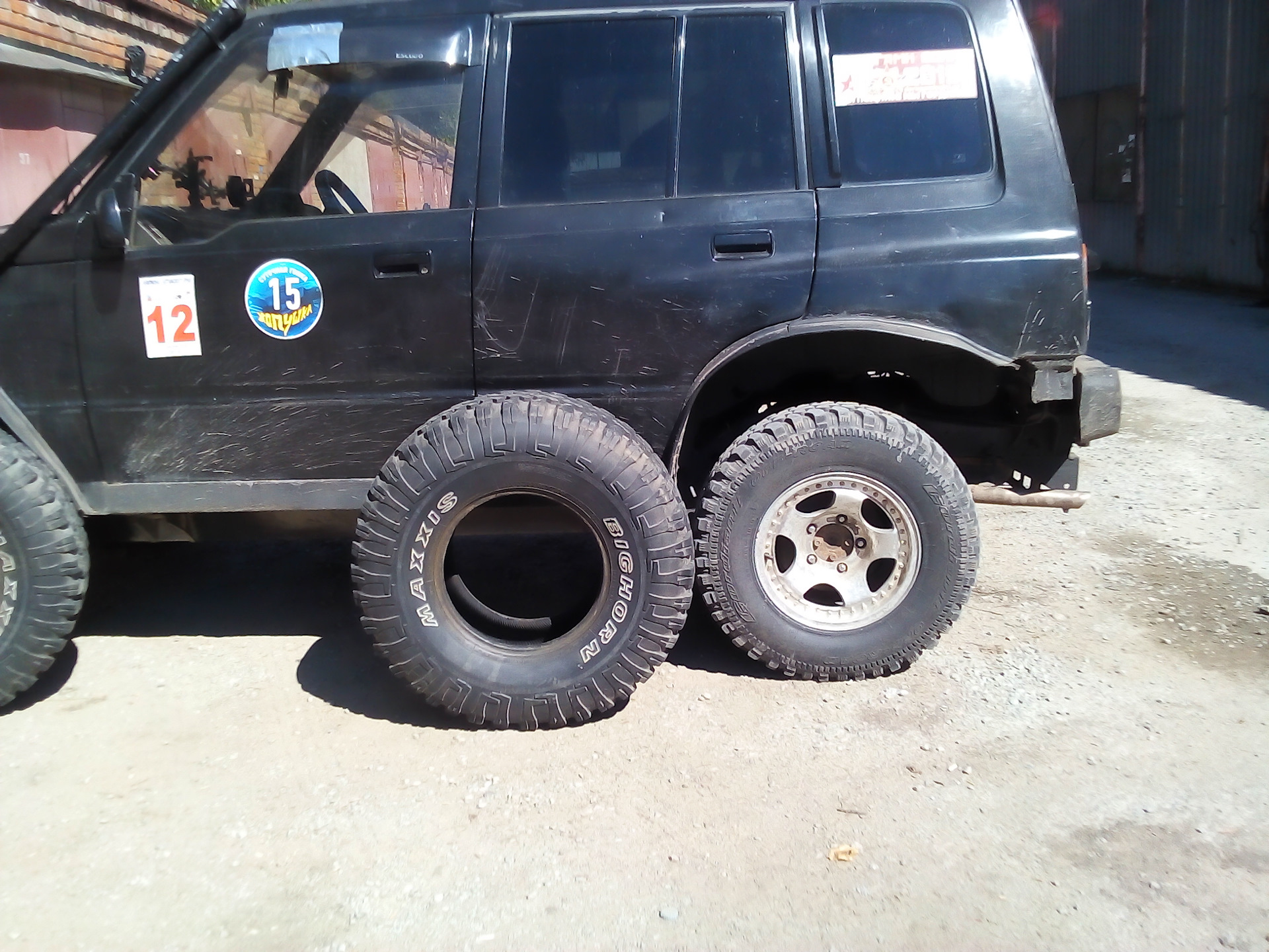

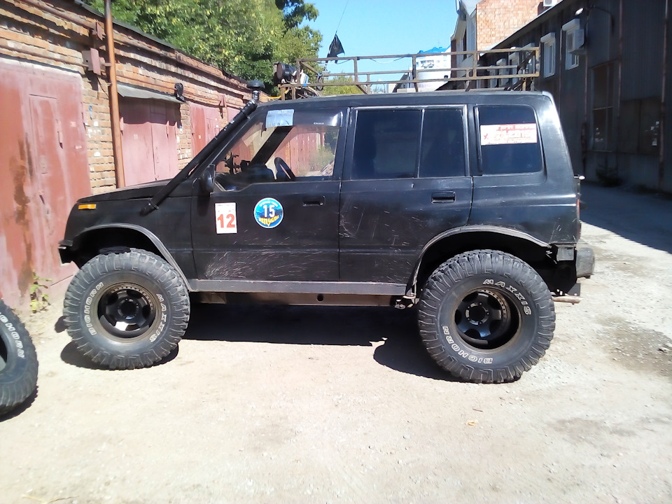

Кому то придется мост смещать…
Так держать! :)
А это.смещать че-то придется? или кажется, что места мало в арках?
ну по хорошему надо задний мост сдвинуть и в перед проставку под диск поставить, но все это не критично пока
