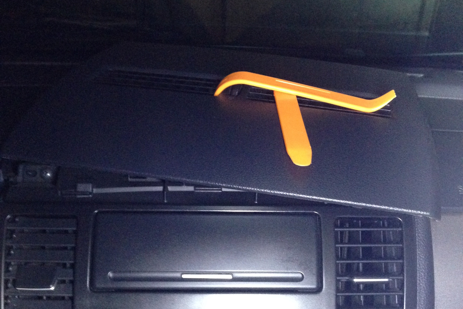

1. Комплект пластикового инструмента, когда-то я описывал его в этой теме своего бортжурнала: www.drive2.ru/l/8898348/

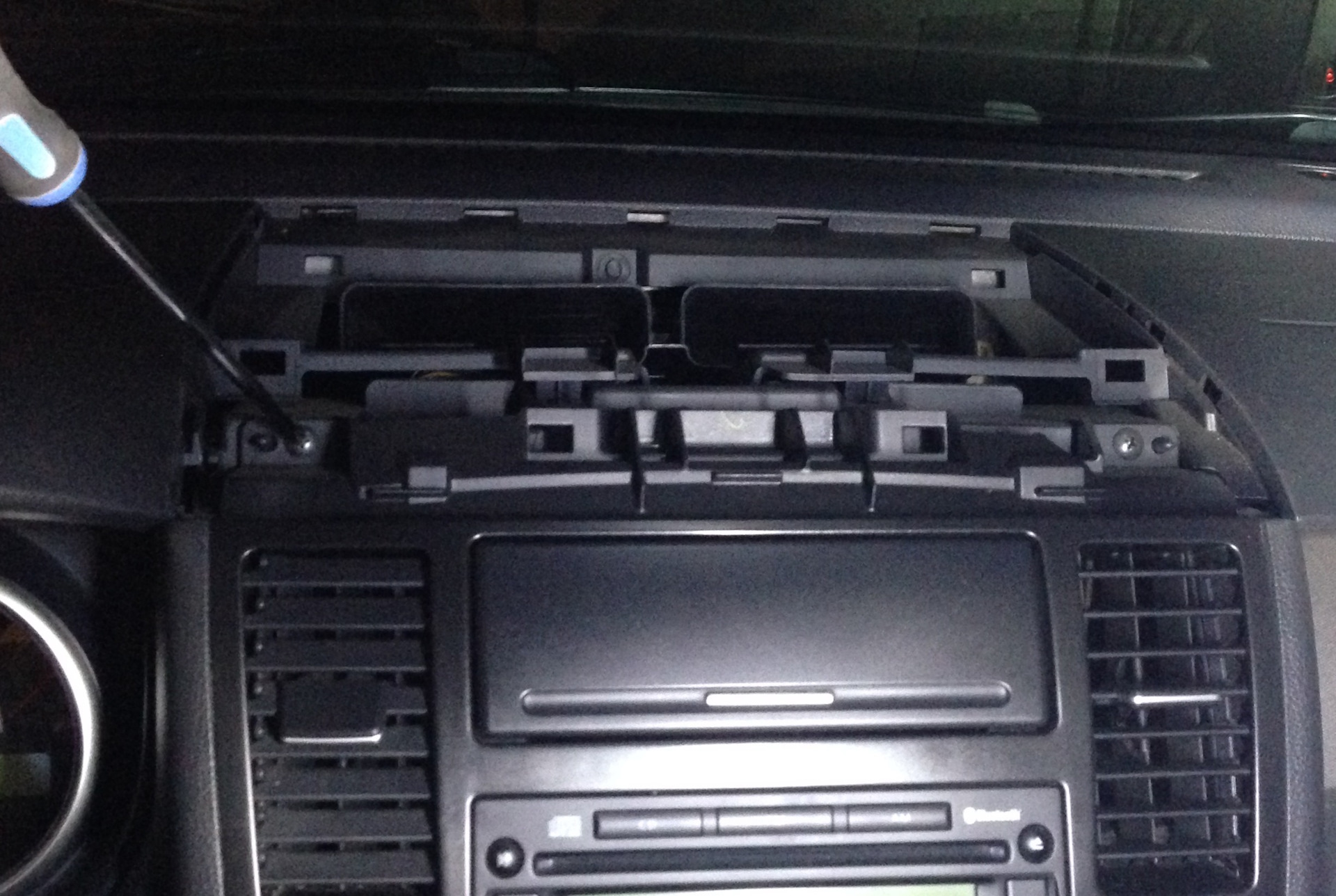

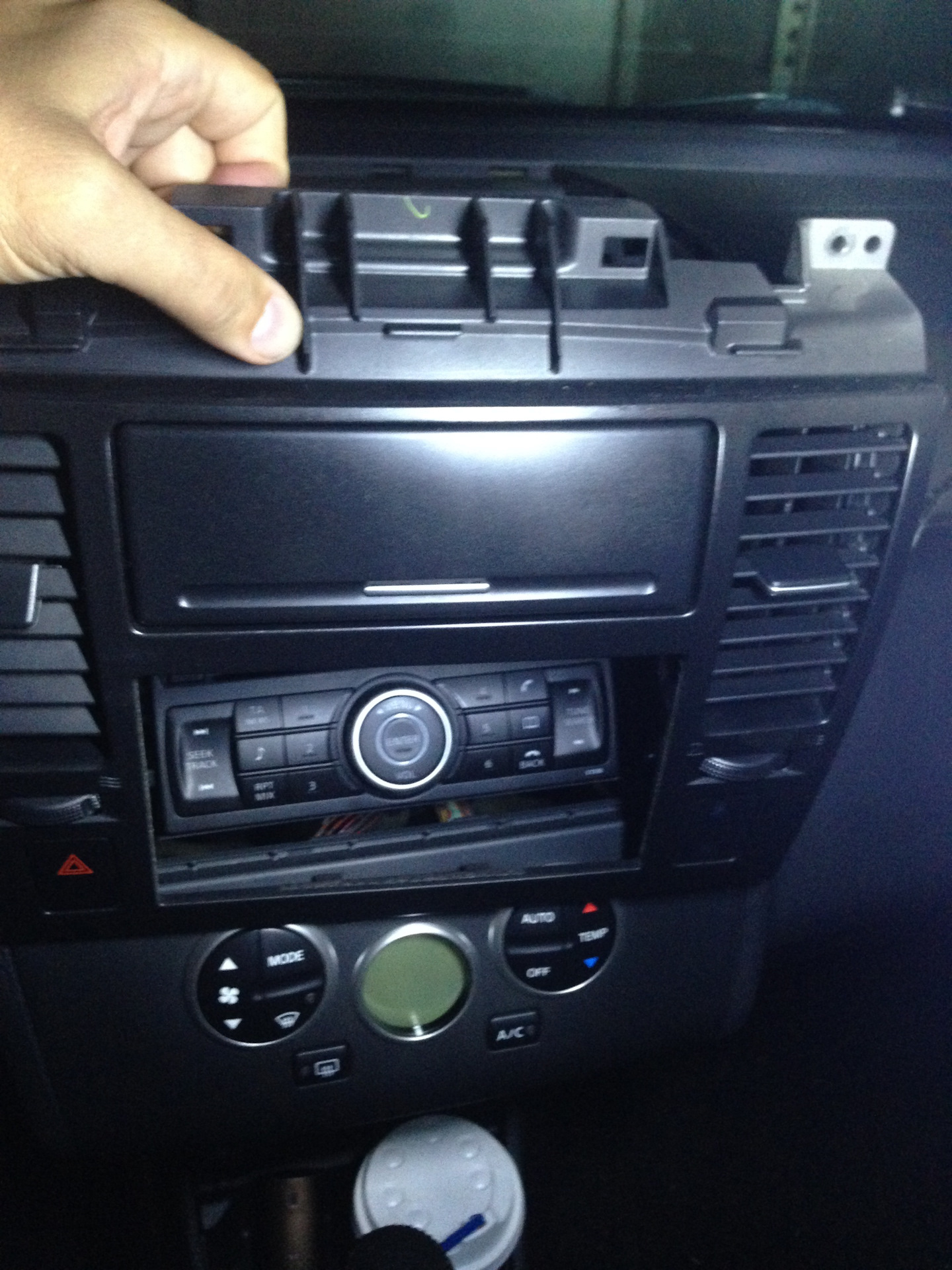

Имеем установленную магнитолу:
Поддеваю спереди верхнюю крышку на торпеде и с небольшим усилием "на себя" снимаю ее.
Далее открутил крестовой отверткой два шурупа:
И аккуратненько снял рамку "на себя":
Далее есть тонкость, у меня на рамке выводится кнопка аварийной остановки и индикатор пассажирской подушки безопасности. Разъем кнопки "аварийной остановки" — отключил, а вот дабы не словить ошибку по подушке безопасности, я открутил отверткой №1 шуруп, который держал плату (плата на фото справа).

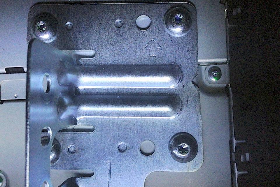

Затем битой "звездочка" снял "уши" с Clarion. Уши промаркированы L и R и стоит стрелка вверх, так что перепутать их, при последующей установке — нельзя.

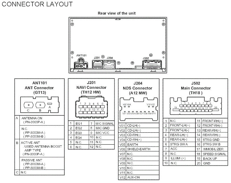

Теперь про разъемы, изучив ДРАЙВ и другие форумы пришел к выводу:
— основной разъем (питание + акустика) и разъем антенны — совпадают.
Предстоит доработка:

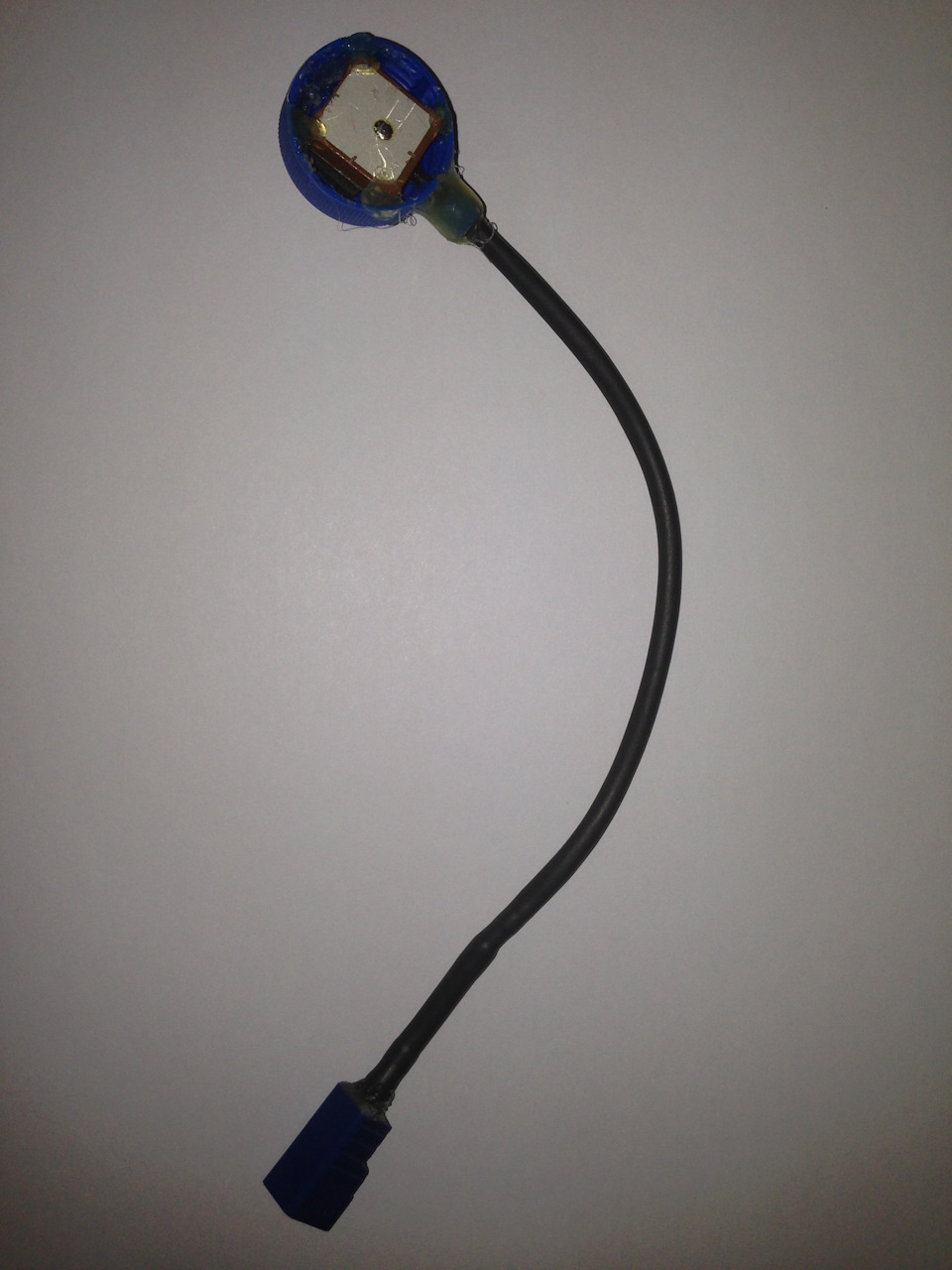

— сделать разъем USB, сделать антенну GPS и разъем микрофона.

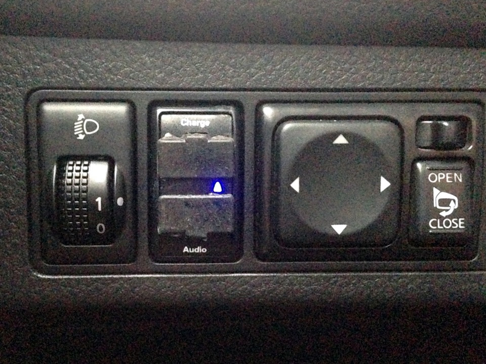

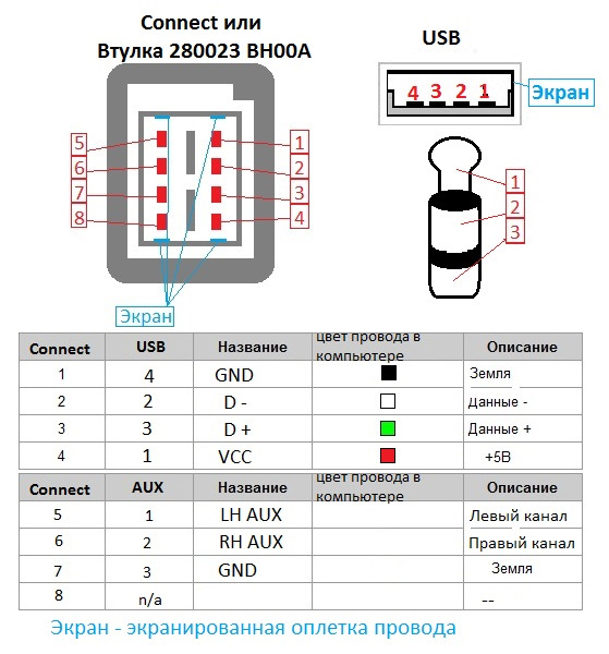

Разъем USB сделал с помощью вот этой схемы из интернета
USB провод подключил к разъему, который покупал на Aliexpress и описывал здесь
GPS антенна сделана из "подручных материалов": штекер был, добавлен провод с WI-FI антенны планшета + сама антенна (кубик) с GPS навигатора. Для надежности провод одет в парочку термоусадок, а антенна в крышку от пепси на термоклей. В крышке предварительно просверлил отверстие и вставил винт с потайной головкой на М6, который привинтил гайкой. На фото выше есть антенна, которая уже установлена в какую-то нишу за магнитолой, где было подходящее место и отверстие.

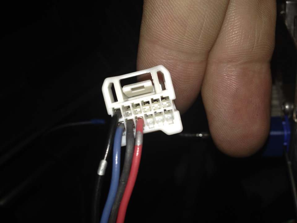

С разъемом микрофона, мне пришлось помучится, как оказалось в результате был обрыв минусового провода.
Распиновка контактов 12 контактного разъема на магнитоле NISSAN CLARION для подключения микрофона, со стороны проводов:
1 EQ1
7 MIC SIGNAL
8 MIC GND
9 MIC VCC
Распиновка контактов 24 контактного разъема на магнитоле NISSAN Connect, со стороны проводов:
34 MIC SIGNAL
35 MIC VCC
36 MIC GND
Первый контакт (1 EQ1) — заизолировал и нигде не использовал. Вариантов его применения описано в интернете много, но его подключение, у меня, во всяком случае, изменений не дало.
Контакты вытаскиваются из разъема с помощью иглы. Предварительно надо снять решетку и сзади немного разжать разъем.

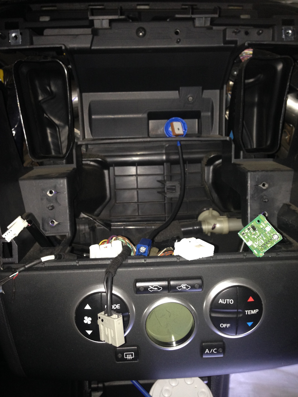

Результат правильного подключения:
Установка Nissan Connect, после подключения коннекторов производится в обратной последовательности описанной в разборке/демонтаже Clarion.

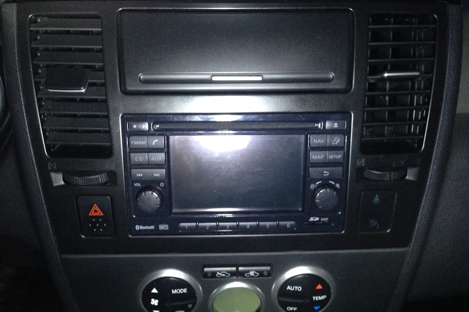

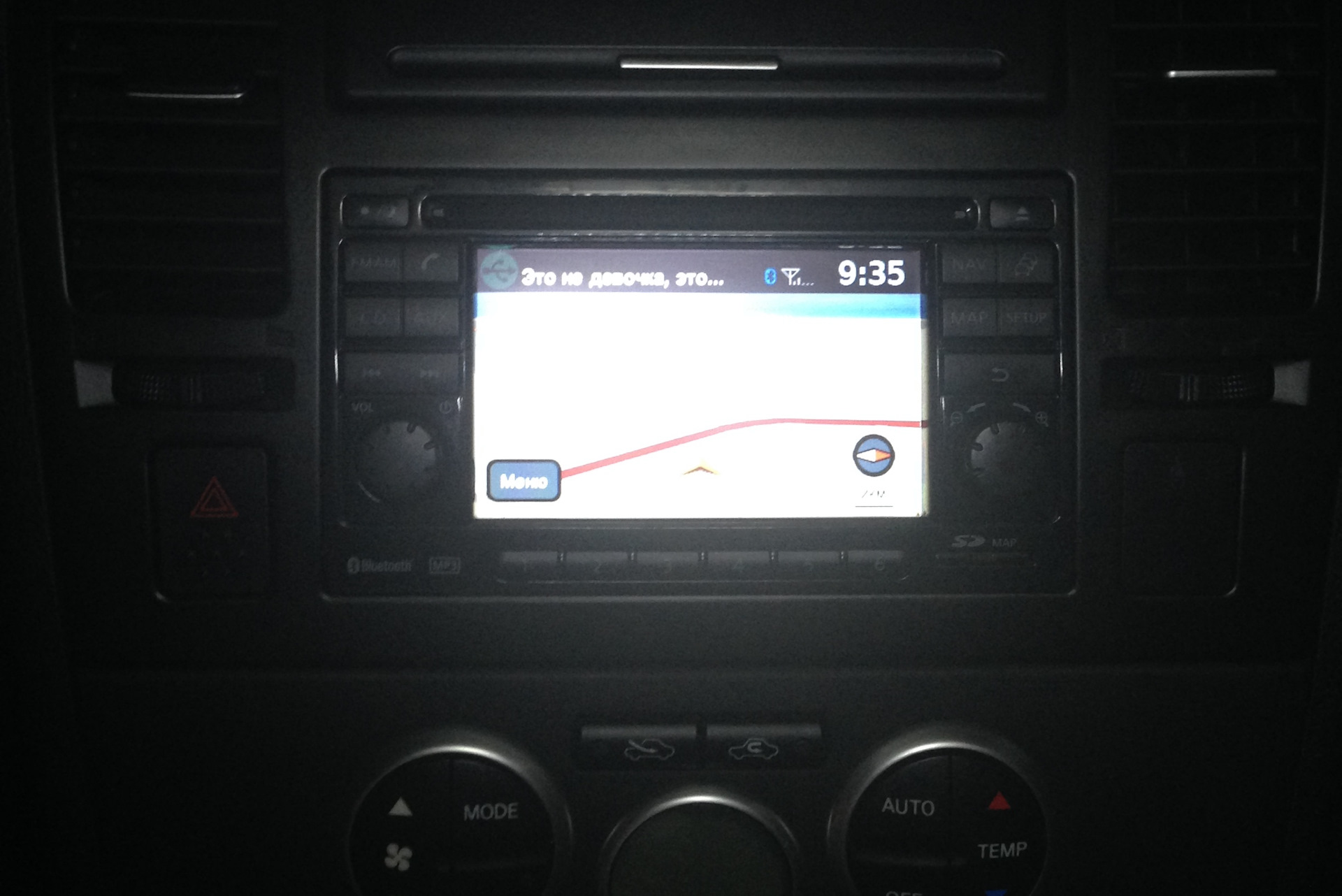

Результат:
Что могу сказать по результату установки и небольшого времени эксплуатации, конкретно в моем случае…
Конкретно, эта модель с NOTE — имеет глянцевую лицевую панель, у меня рамка — матовая.

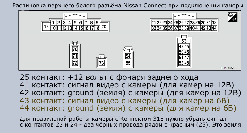

Конкретно, эта модель не имеет видеовхода для подключения камеры заднего вида. Жаль, буду по прежнему смотреть камеру на дисплее в зеркале.
Кнопки руля у меня все работают и их функциональность — не изменилась.
Качество звука, как по моему (я не меломан) — не изменилось. Акустика у меня штатная ( 4 колонки + 2 пищалки).

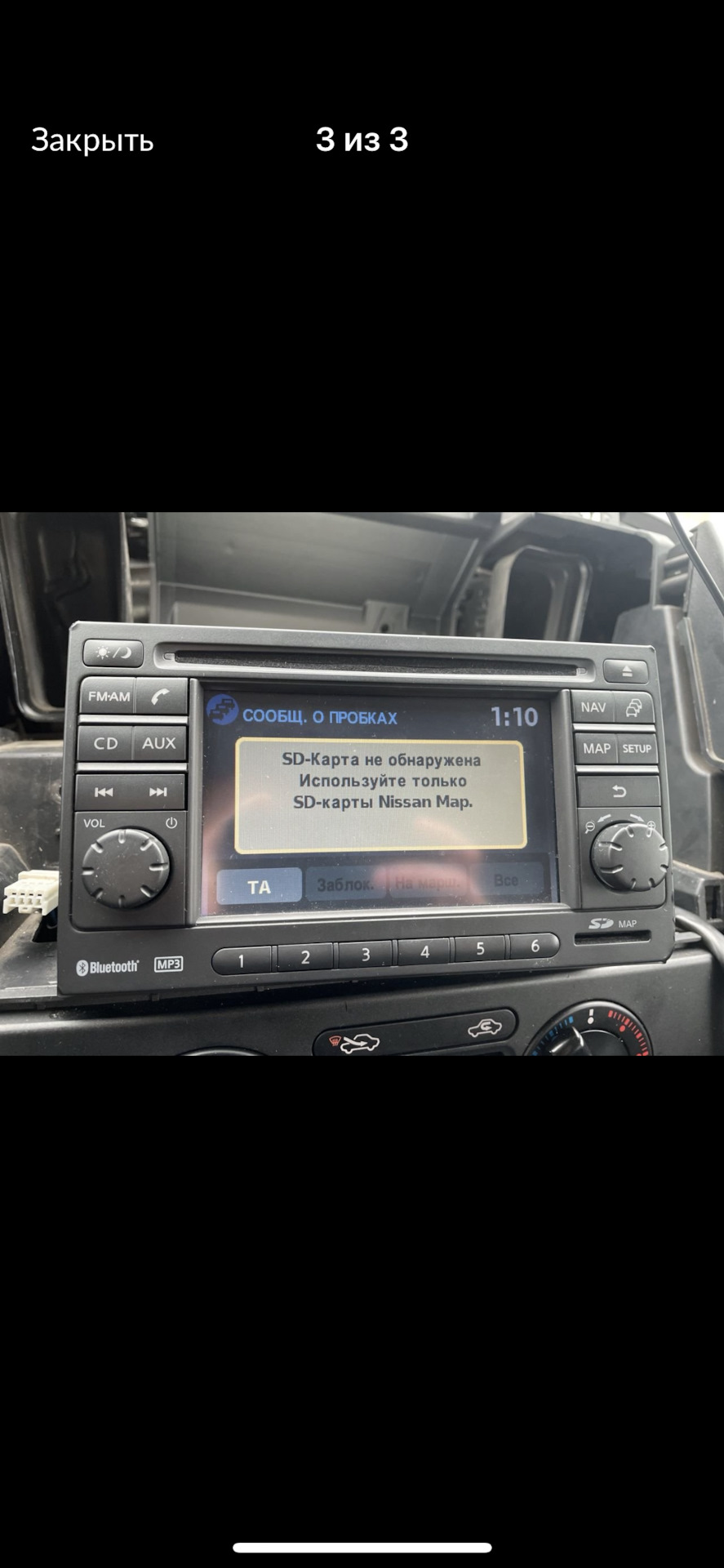

Я включаю магнитолу и сообщение на экране об отсутствии sd карты перекрывает все.и убрать никак не получается. Как это сделать?
Буду в машине проверю, у меня карточка стоит, но насколько я помню без карты включал радио без проблем.
Камеру заднего вида к ней можно подключить?
Potyomkinn
Проверил работоспособность без SD Карты. Если не использовать функции MAP, NAV про карту даже не вспоминает. Если нажал MAP вылетела эта надпись, у меня убирается нажатием на кнопку FM, телефон и т.п.

Дружище спасибо за статью, по твоей картинке собрал себе провод юзб аукс
Или флэха не в формате фат32 или ошибся в распиновке кабеля.

Приветствую, хотел спросить про usb, все сделал согласно твоим схемам, но флешка не мигает инфу на дисплей не выводит, что не так не пойму ? Может нужно usb какой кнопкой запускать ?
С микрофоном все получилось спасибо !
Может чего подскажешь ? Провода прозванивал все в норме, блин не знаю куда копать .
Та же фигня кстати, установил взамен старой Клары, все заработало, да же микрофон, а вот usb никак себя не проявляет, вообще…

Друг подскажи, как понять у меня с камерой или без ? Nissan connect 1 (розетка над питанием полная контактов )
А с какой машины?
Не знаю, на Авито взял летом, кода не было, вчера Игорь Боков прислал за 600 руб все пашит, вот теперь микрофон надо подключить и антену сделать- с антенной конечно сложнее надо покурить вашу инфу, и по камере зад вида понять, можно или нет
По камере надо вскрывать и смотреть начинку, все ли элементы установлены я только так смог понять.
Где-то встречал инфу что можно по версии магнитолы определить, последние цифры за это отвечают.
