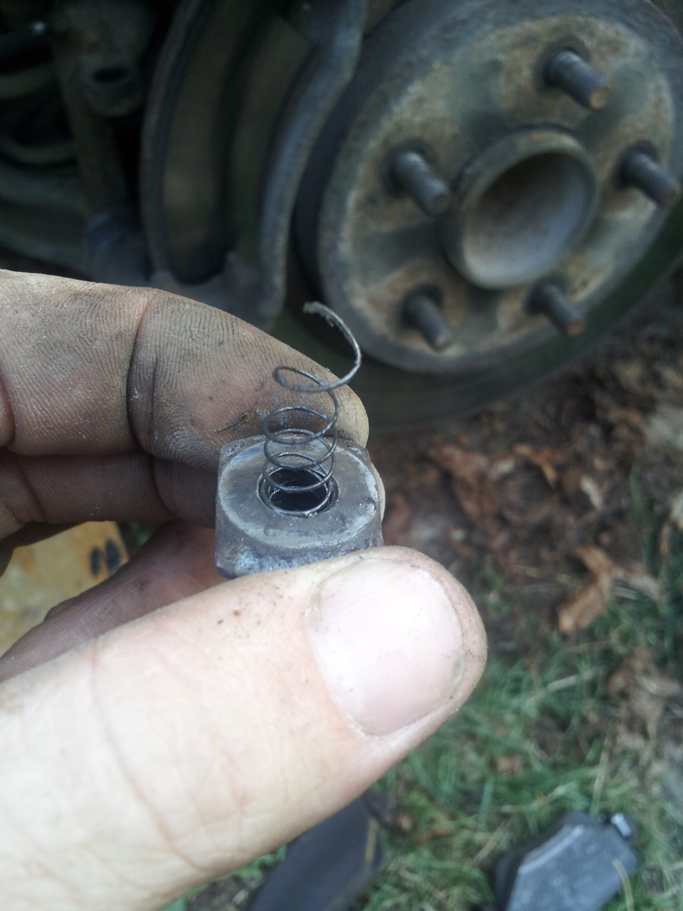

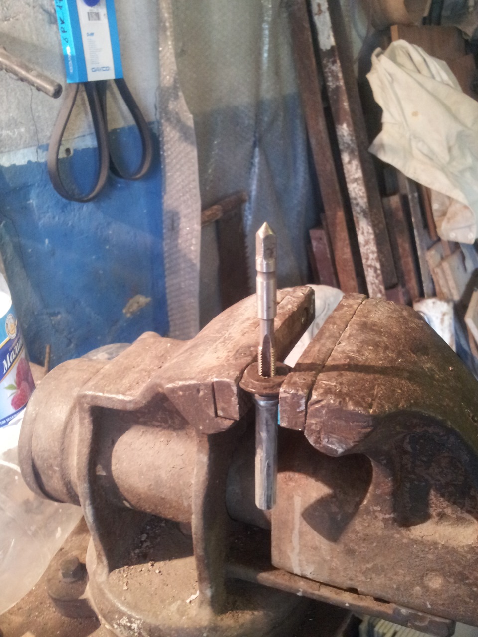

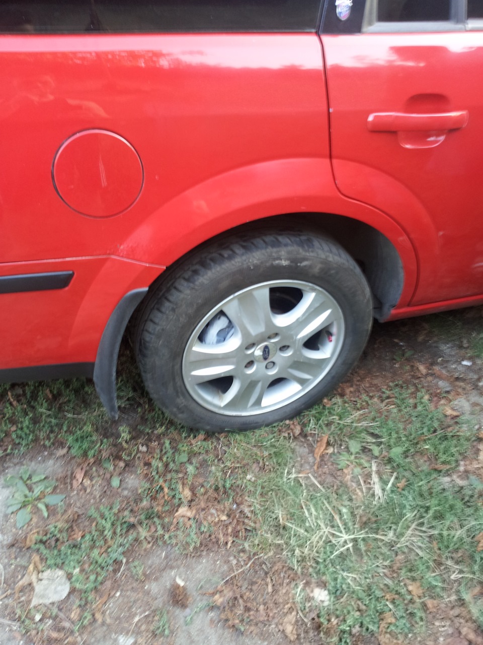

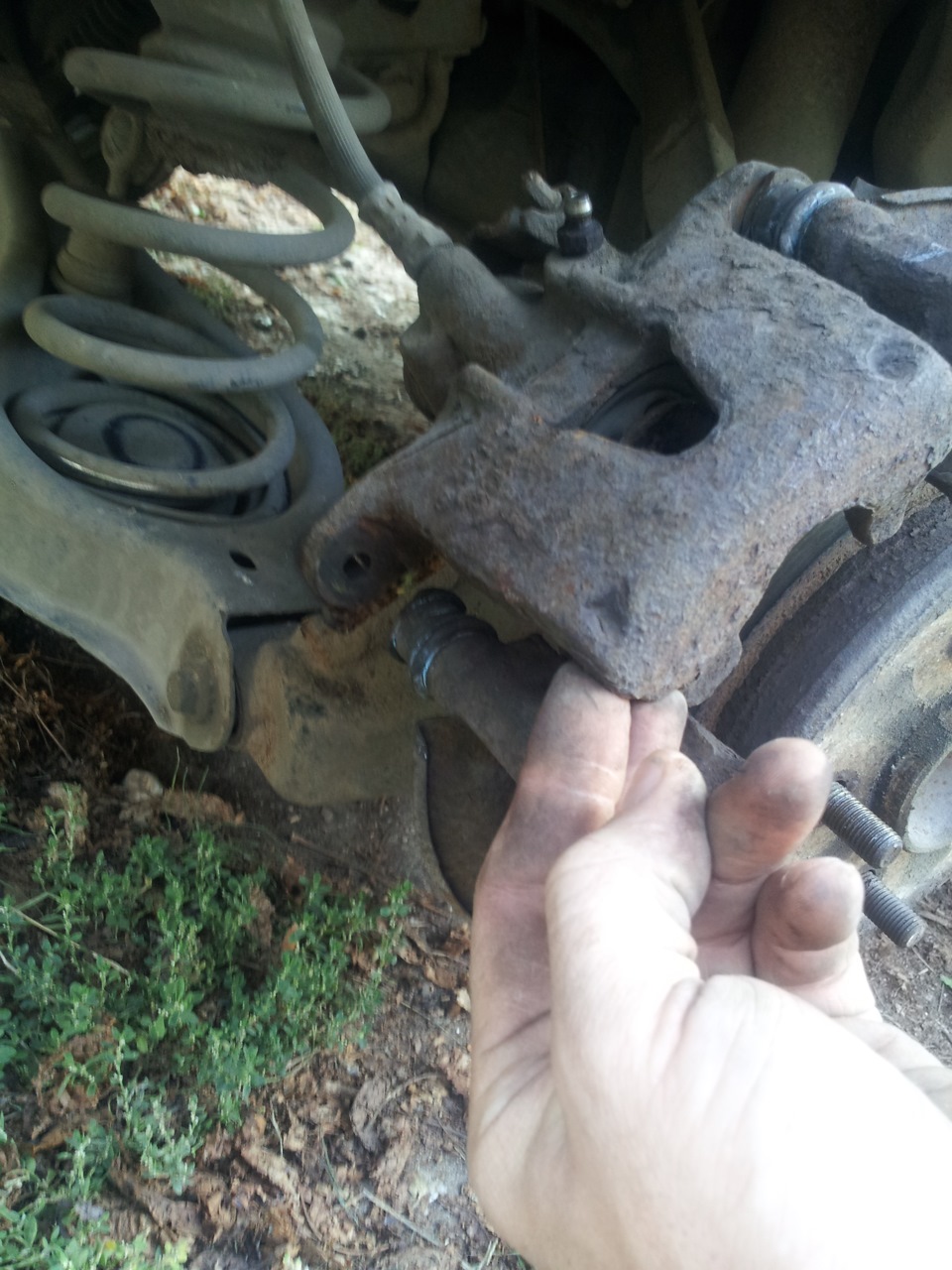

хорошие тормоза не неслышал, итак не давно перебрал тормоза, о конкретнее пойдёт разговор о задних, недавно менял пасту в задних сюпортах, и на правом сюпорте конкретнее на палце нижнем умерла резьба я сильно не запарился из разряда (и так сойдёт ;)))) И так гонял я вчера в Кишинёв намотал так примерно км 250, для москвичей или кто живёт в больших городах эт не много но так как у меня город км 10-15 в длинну для меня это много ехал туда всё гуд так ток заднии голодки лязгали дорога на 50 % шифер :( доехал до Кишинёвавсё гуд, начал гонять по ниму по делам начало гримить что то с зади с права я не парился, хотя жена меня тюкола посмотри да посмотри :) через км 100 я всётаки посмотрел нечего такого не заметил подумал но и хер с ним :) погонял по городу ещё навернул км 30-40 стало ещё громче стучать какбудто амортизатора нет вообще толко одна пружина стало становится стрёмно но надо было ехать назад вышел на трассу больще 100км не ехал но когда начался конкретный шифер оссобено в сёлях начало становится вообще стрёмно, кое как я доехал до дому но мне на работу в ночь так что перенёс в сё на сегодня ну и вот фото с разбора полётов :)

Точно не знаю, мне из прута арматуры точили, главное чтоб был чуть мягче самой скобы

Ремкомплект(направляющие) тебе, скорей всего не помогут, много накатал с болтающимся суппортом, там уже выработка 100%, через пару сотен зазвенят, если не сразу ( у меня такое спереди было) Снимай суппорт и дуй к токарю, пусть точит направляющие под размер, а так только бабки выкинешь (новые направляющие и пара резинок помойму рублей 800 стоили 2 года назад)
Вот номер, если чё Бош 0 204 104 261 Оригинал 2800р стоит
нет у нас путёвого токаря :(
Там сложного ничё нет, деталь примерно проста, мы в школе на трудах сложнее точили, главное в размер

Я с передними мучился, пришлось вытачивать направляющие под новый размер. %)
