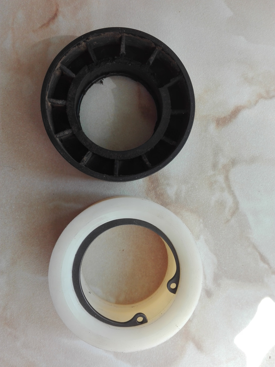

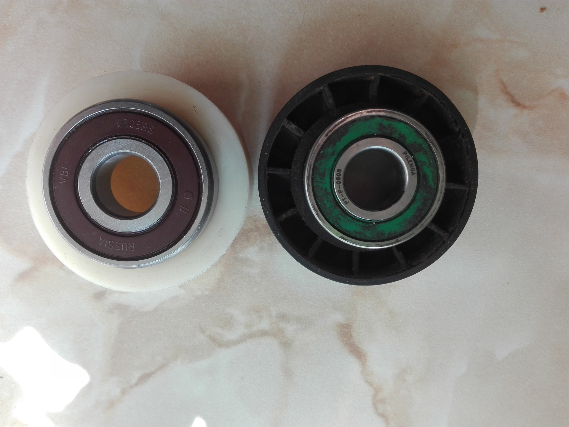

Я думаю каждый из нас встречался с тем, что после покатушек ролики начнали гудеть, иногда им просто помогало промыть и смазать, а иногда приходилось покупать новый ролик так как он не разборный, цена которого от 500рублей.

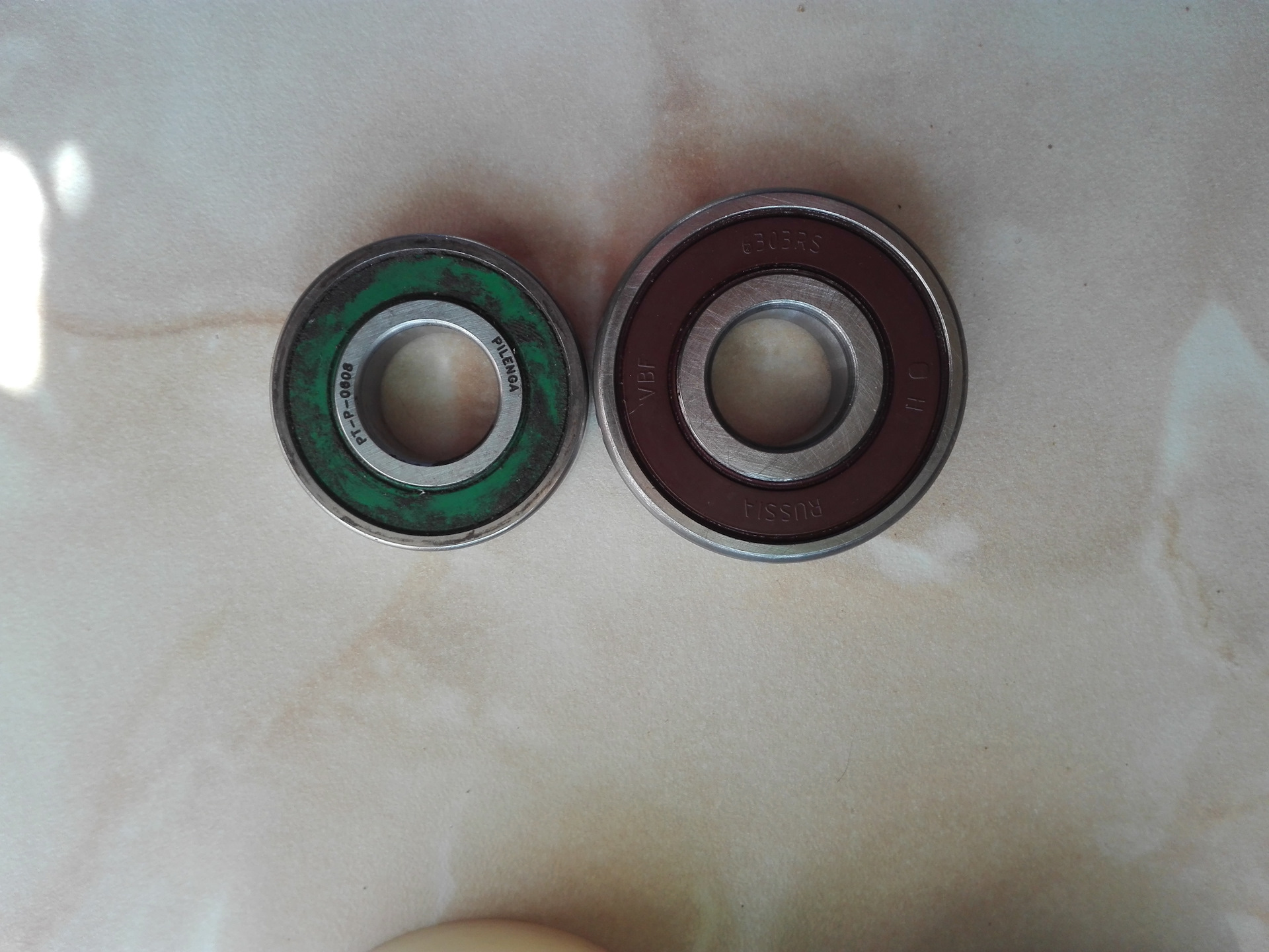

Решил сделать разборный ролик, взял старый приехал к токарю и объяснил что я хочу копию этого ролика только чтобы с одной стороны вставлялось стопорное кольцо, и посадочное место под подшипник большего размера.

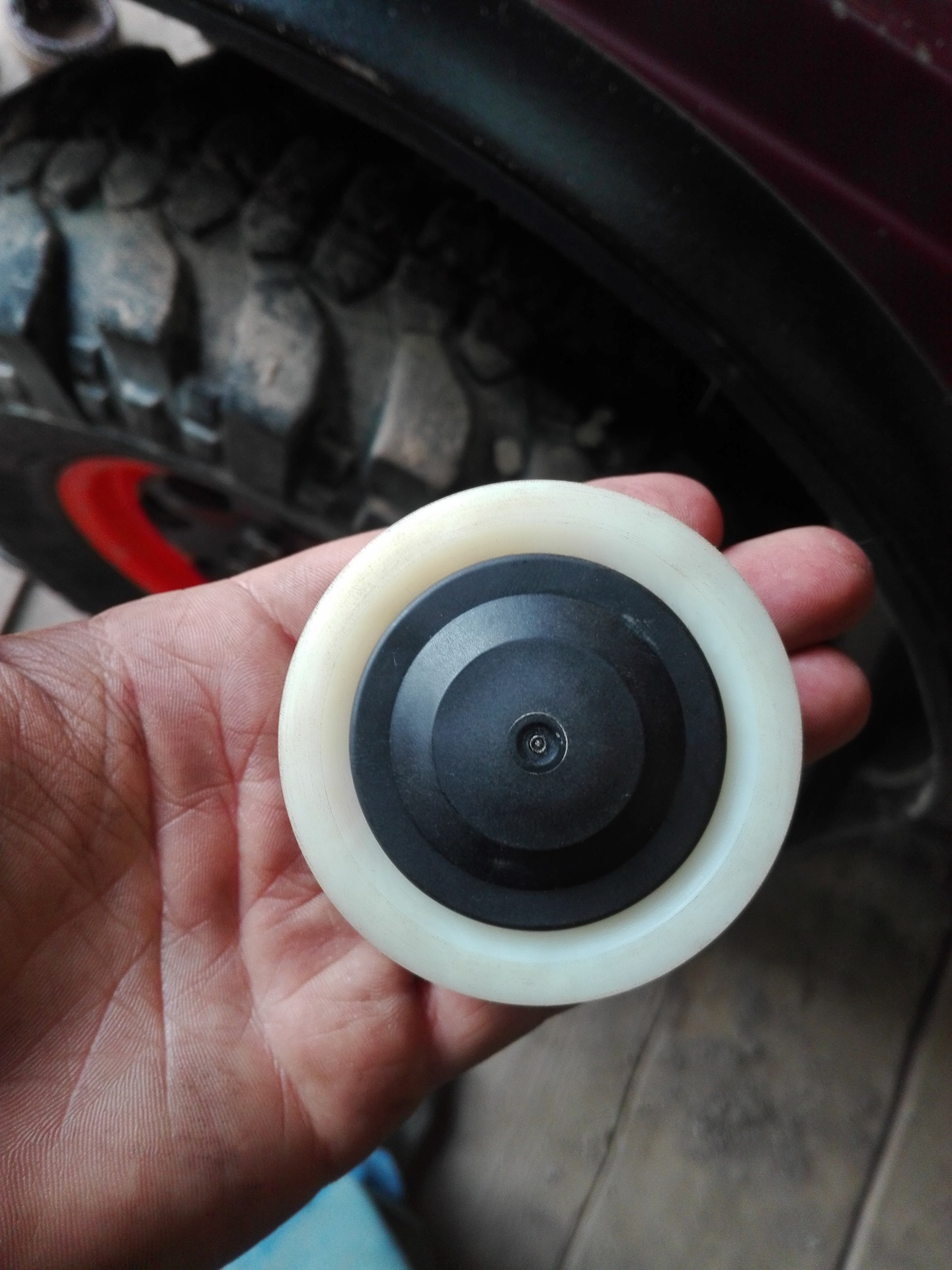

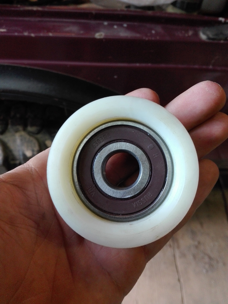

Все было готово через пол часа

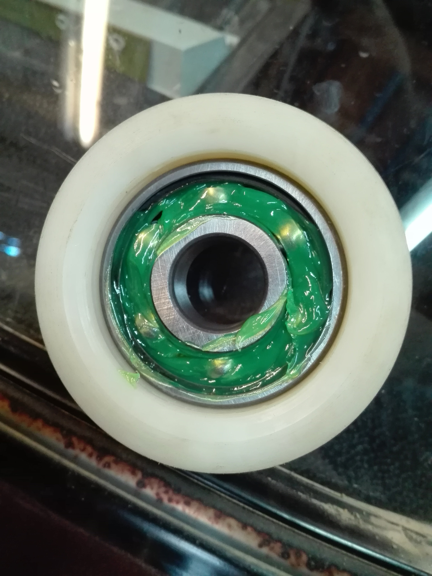

Крышка от родного ролика подходит идеально.

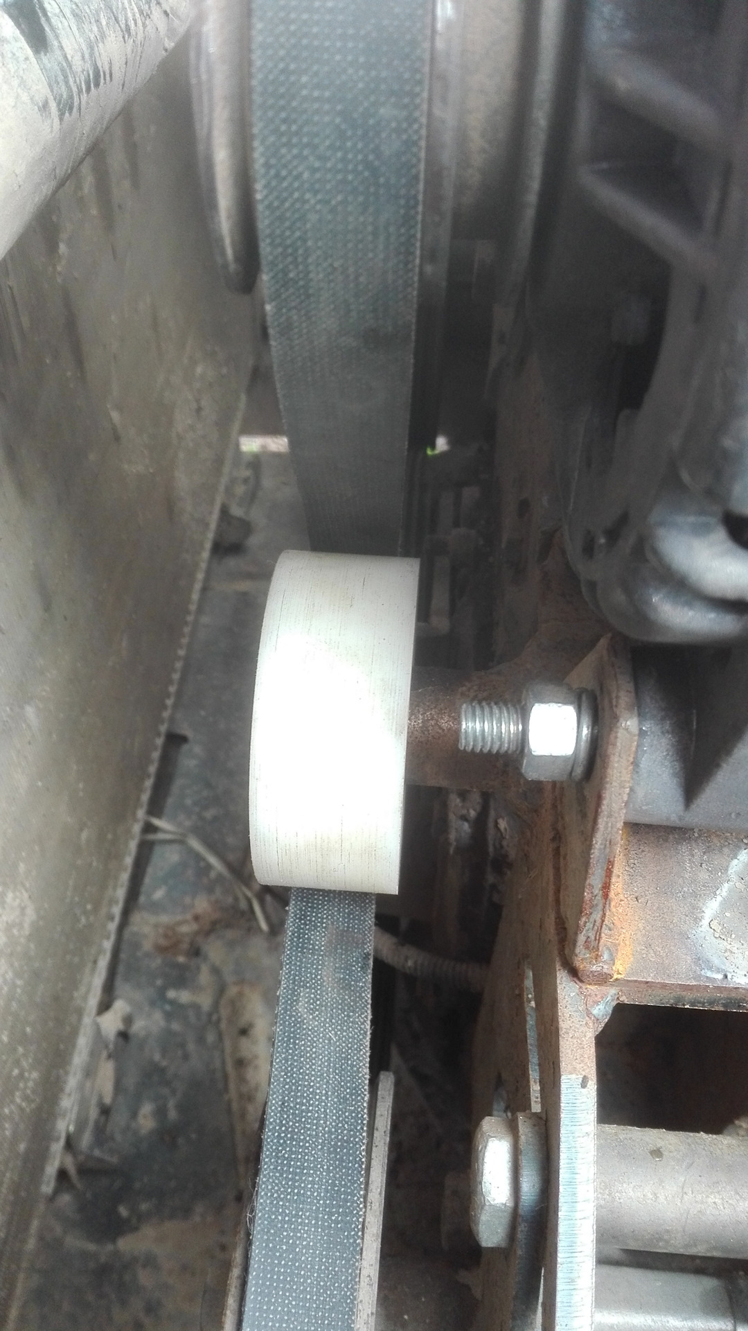

Поставил на место, все работает отлично, цена вопроса ролик 200р и подшипник 155.
