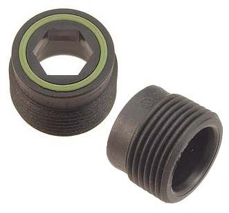

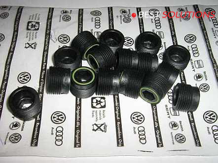

Столкнулся с такой проблемой, начал я в общем переводить 9А с механического инжектора на DIGIFANT, большая часть запчастей уже лежит и ждет установки, но некоторых позиций еще не хватает.
Сегодня с утра, дай думаю закажу недостающую мелочевку и разные детали, дошел до позиции с футорками в коллектор, они от PG вот и номерок есть 037133555A, вбиваю в автодок — нет таких, вбиваю в экзист — опять нет, пошел на Эмекс — есть, 450 рублей штучка, и все бы хорошо, если бы не доставка в 47 и 185 дней, и не факт что еще привезут, скорее всего отказ придет.
Вот так выглядят
Дак вот собственно в чем вопрос, возможно ведь есть заменитель, может кто подскажет?
Или же может у кого есть контакты с более быстрой доставкой?

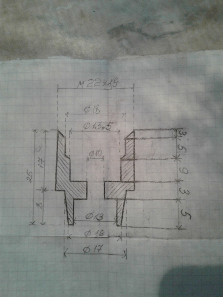

в итоге у токаря выточил)
Сегодня тоже у токаря сделали. 200 рублей штука. Всё ещё дешевле чем покупать заводские.

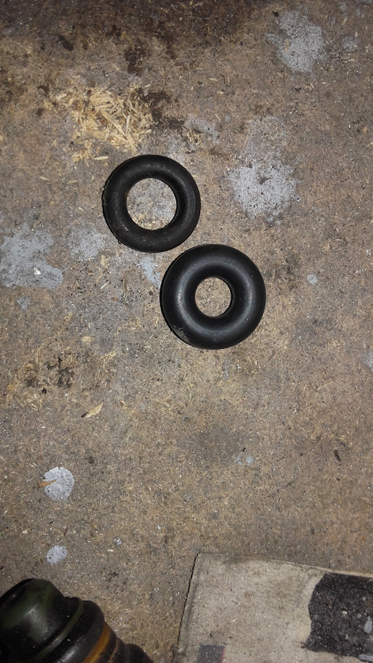

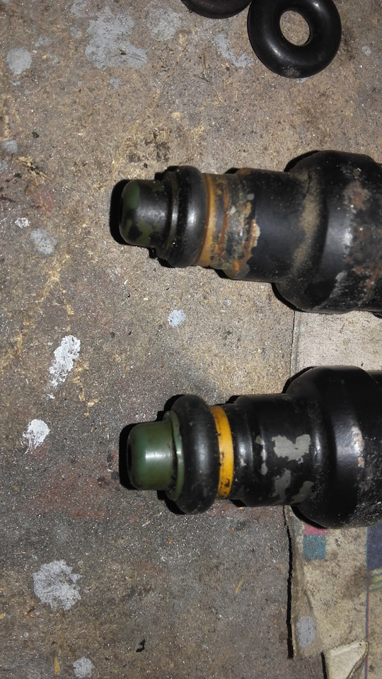

форсунки использовал от ауди 1.8Т
по этому чертежу мне токарь точил футорки на мой 9а, материал брал латунный пруток диаметром 25мм
встают в футорку четко) например Febi 05136 (зеленого цвета)
Не лезут они туда
Это колечки от мех форсунок. Должны встать как и положено.
можно же оставить сток футорки и использовать колечки под форсунки чуть потолще…

Дешевле и быстрее у токаря.
А из чего точить? из какого материала?
бронза
