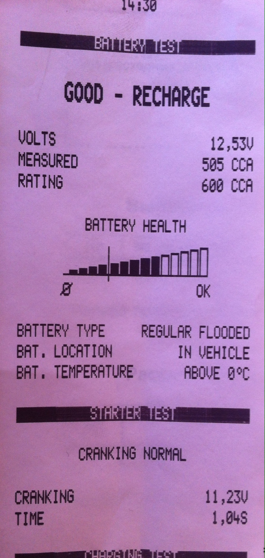

Дорого всем дня! Как говорится готовь сани летом – решил поменять аккумулятор до зимы, так мой по прошествии трех лет и пару тройку экстремальных разрядок начал совсем уставать. Еще на ТО 45000 при проверке аккумулятора прибор показал 70% ресурса.

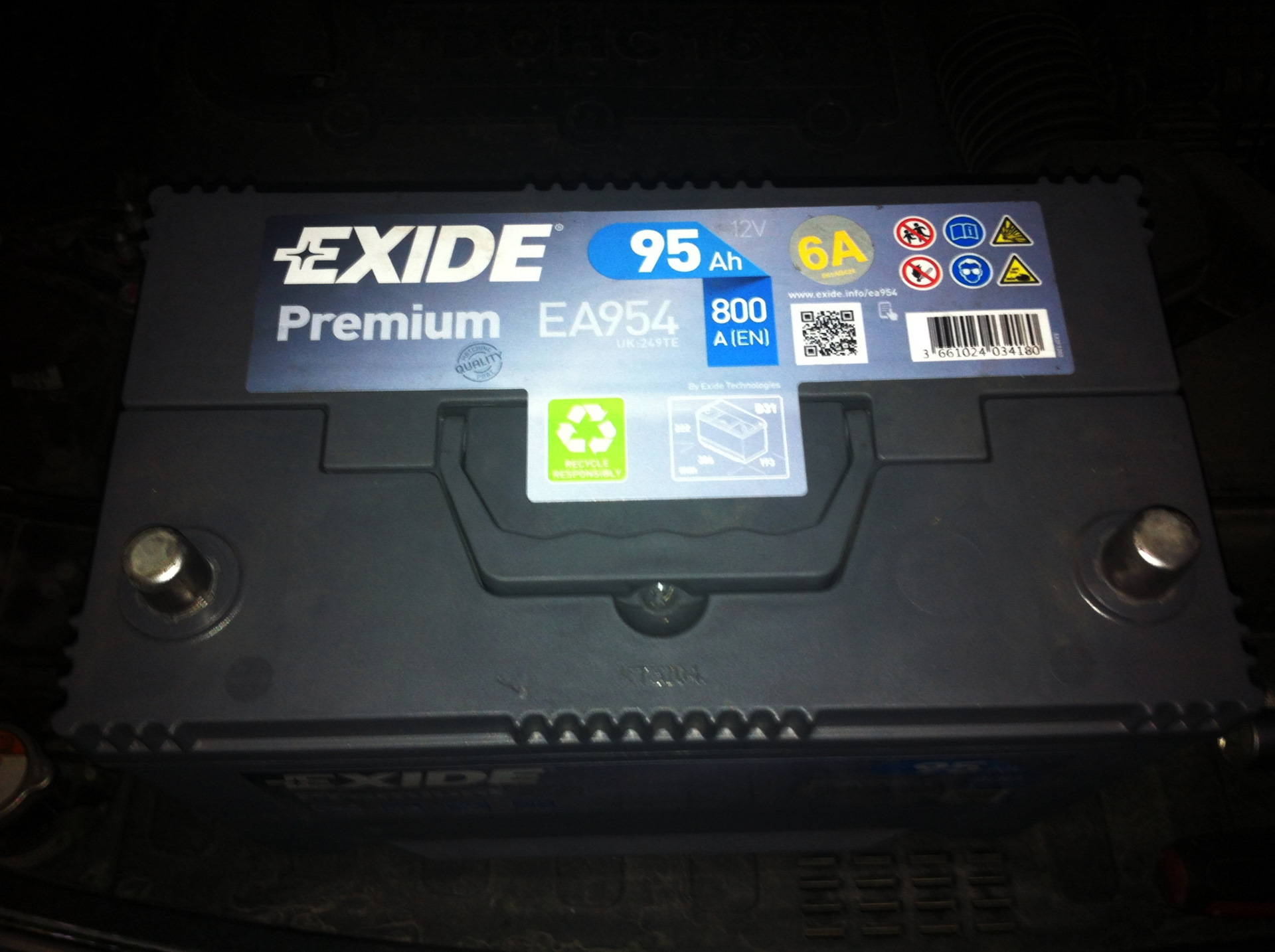

Все сомнения отпали после такого отзыва – сразу заказал. Немного переживал по поводу большого количества подделок именитых батареек, а зря – батарейка пришла производства Франция, изготовлена в первом квартале 16 года.

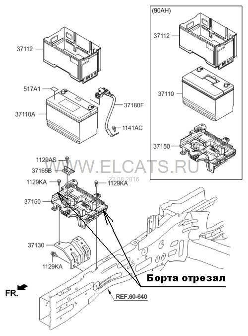

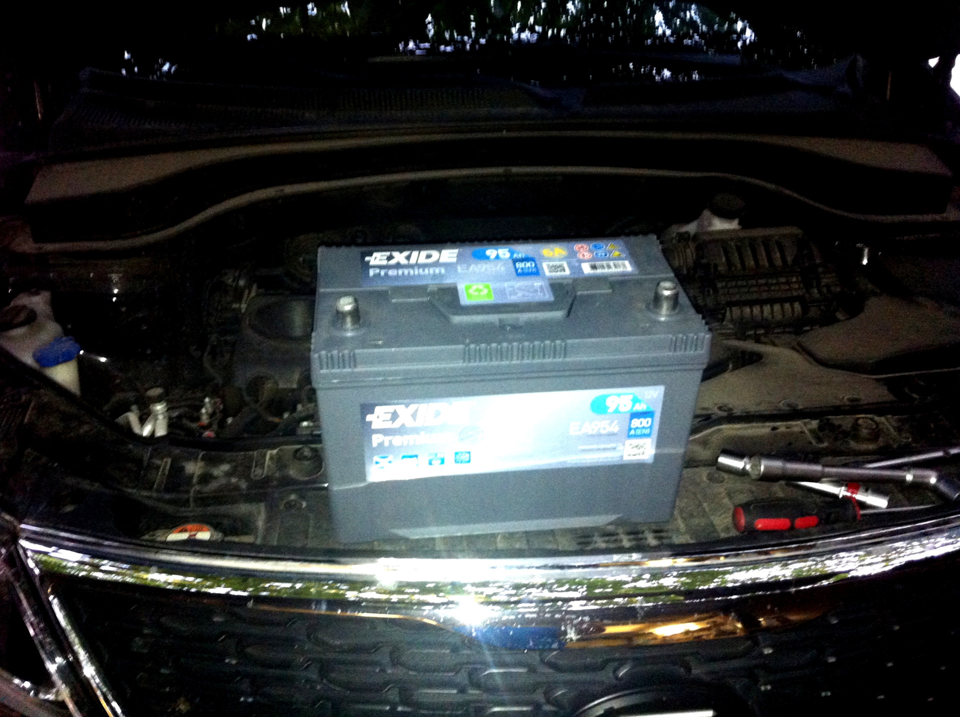

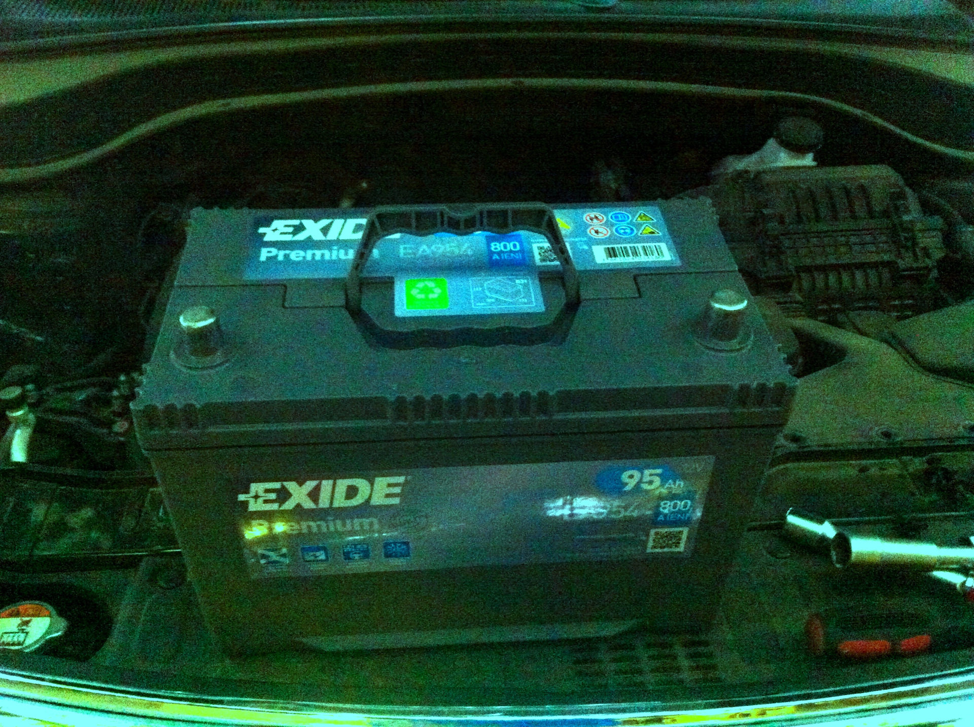

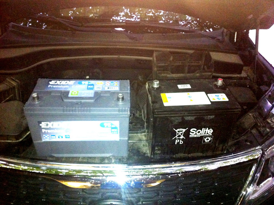

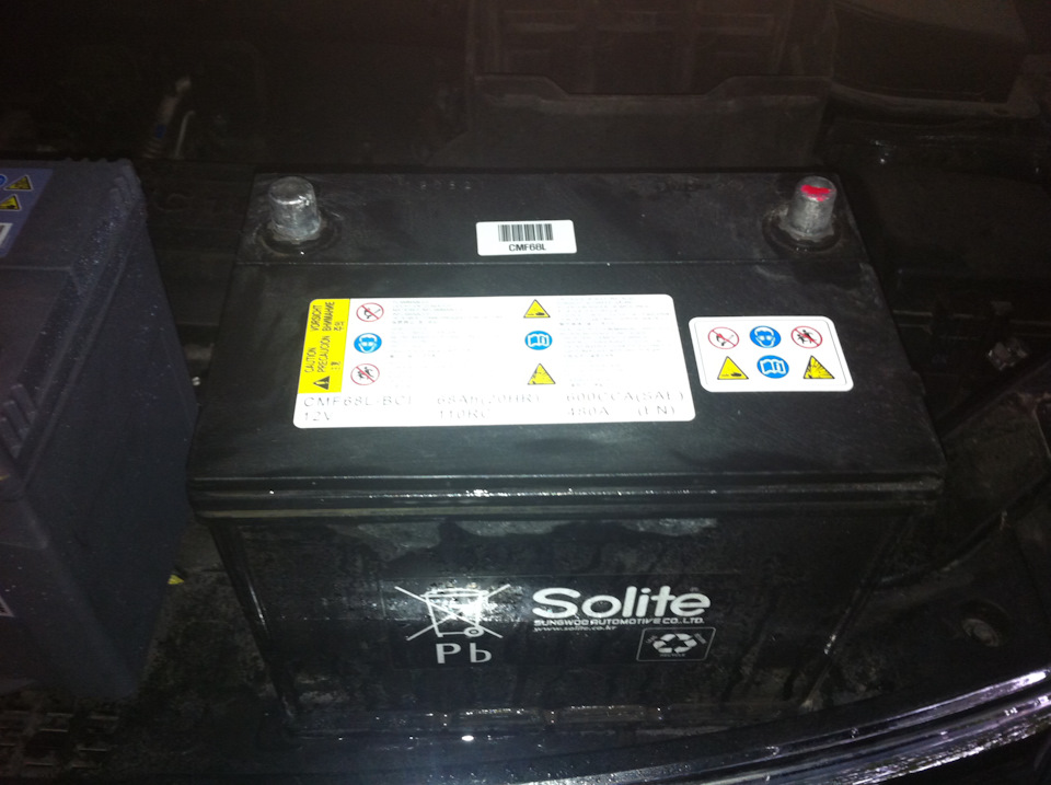

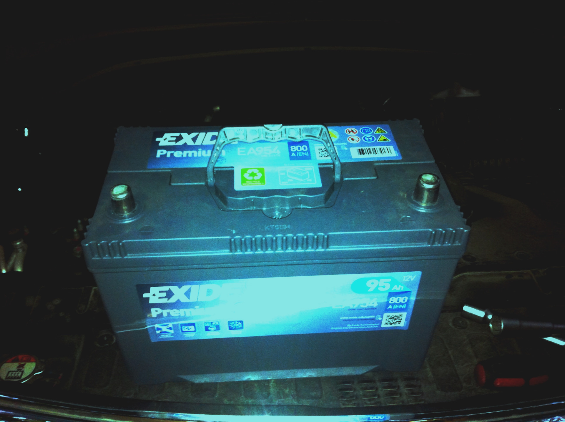

С установкой пришлось повозиться – батарейка длиннее стандартной, пришлось отпилить болгаркой боковые стенки нижней установочной площадки, защитный чехол так и не придумал, как натянуть, может спеном тупо проклеить по периметру?
В отличие от XM в FL по другому организован впуск, хотя может быть и ошибаюсь. В итоге аккумулятор встал притык между фарой и нижним бачком пластиковой трубки впуска от решетки к фильтру. По высоте то же всё в миллиметрах прошло. Но в итоге авто крайне доволен (впрочем, как хозяин) – к зиме готов. Надеюсь, батарейка прослужит долго, и будет крутить движок в любых, даже самых экстремальных условиях!
Немного фото на телефон.

как раз на фото как у тебя говорят в инете что это подделка. без галограммы и индикатора заряда …
В идеале! Тогда по qr коду на сайте подлинность пробивалась, как сейчас не знаю!

Была инфа, что много левака братья из Словении делают! Когда брал очень переживал, но повезло! По коду на упаковке сканом пробилась Франция!
дык это, нафига пилить то, заказал бы площадку от дизеля.
Знал бы раньше, что батарейка не встанет сразу, заказал бы площадку от дизеля, а так отпилил и всё встало! Может потом закажу и поставлю.
но вообще у меня девяностик шикарно вписался. )
У тебя длина 260, моя батарейка 306, поэтому и не влез.
да это понятно, я к тому что умудрились 90 в 260 впихать.
Да уж, красавцы.
Talik-77
А не подскажешь номерок площадки?
ща
BountyAdler
держи 37150-2W100, от девяностика.
