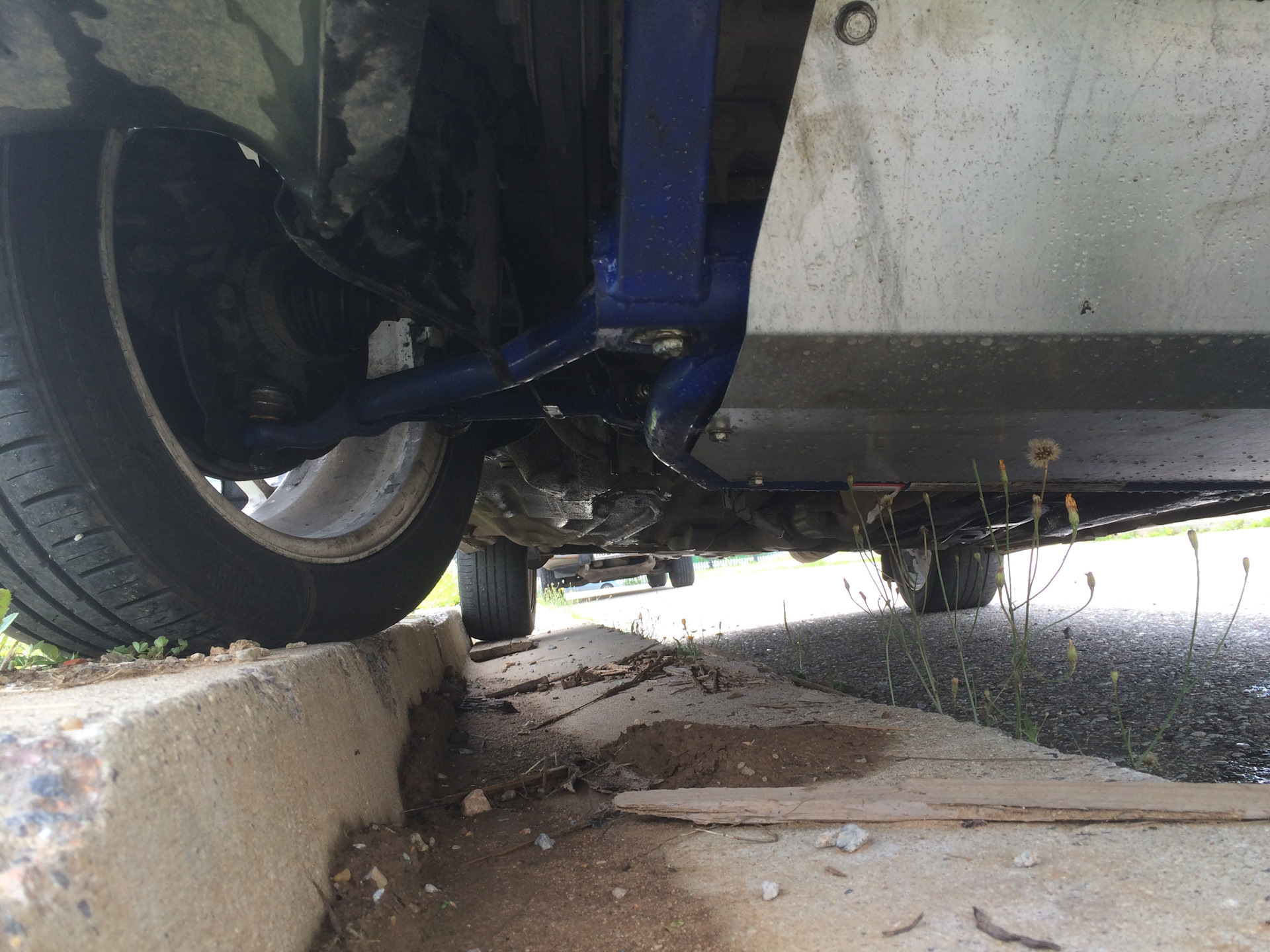

Защита двигателя для подрамника «AUTOPRODUCT» (оцинкованная сталь 1,5 мм) ВАЗ 2110-2112, 2170-2172 /Лада-Приора/ — 1 260 р.

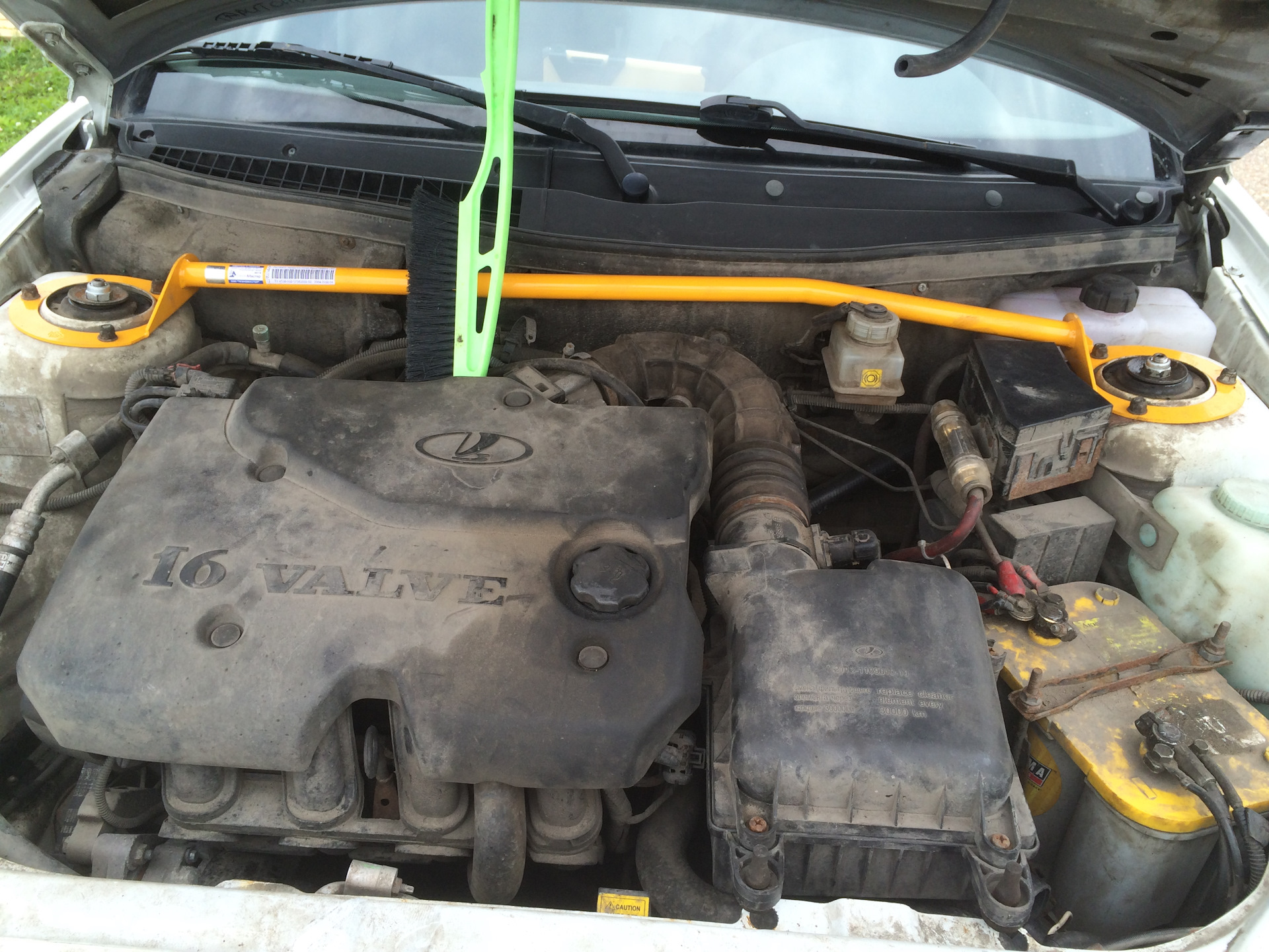

Растяжка передних стоек «ТехноМастер» (3х-точечная) ВАЗ 2170-2172 /Лада-Приора/ — 1 215 р.

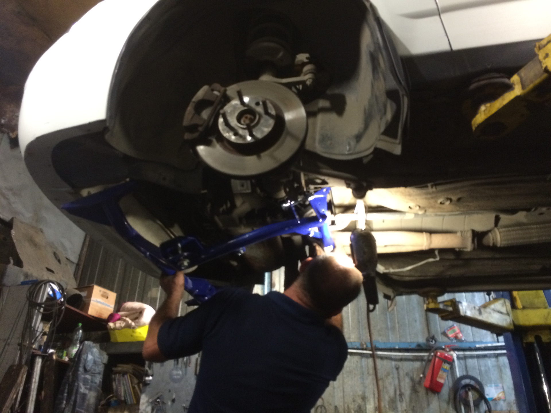

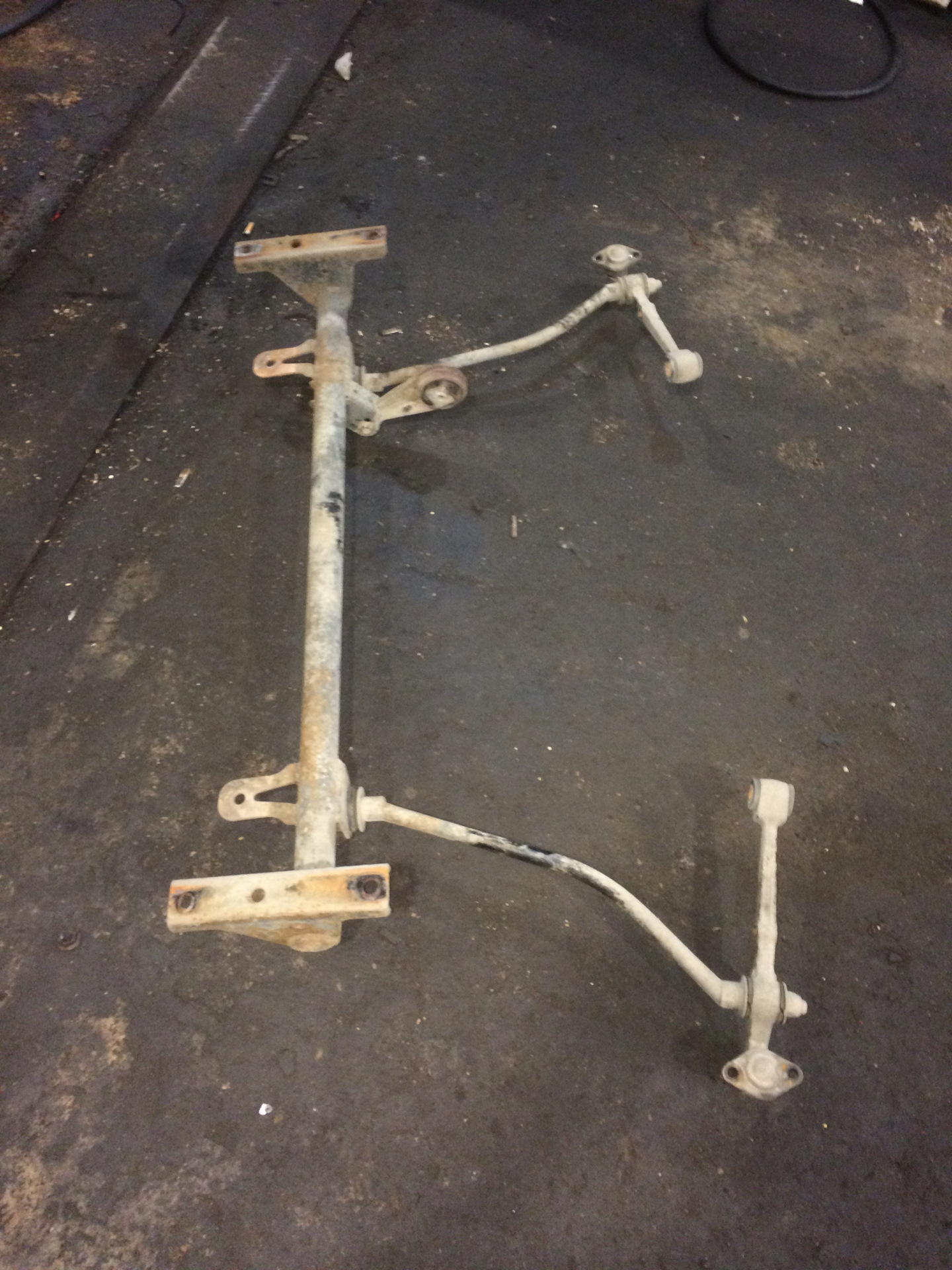

Сняли старую подвеску — балку, рычаги.

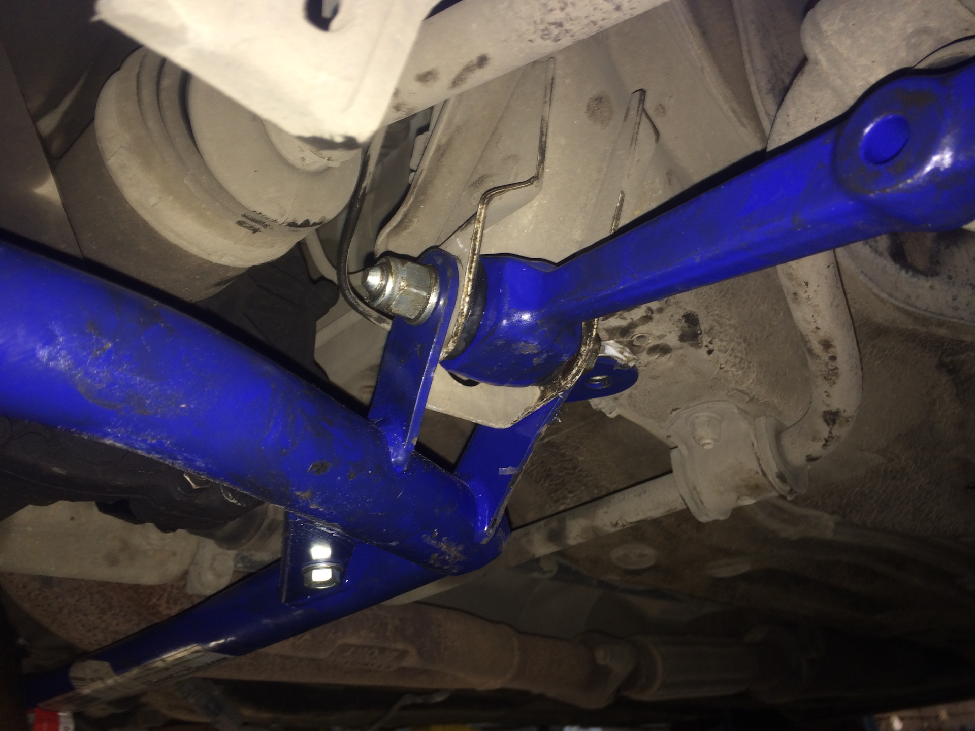

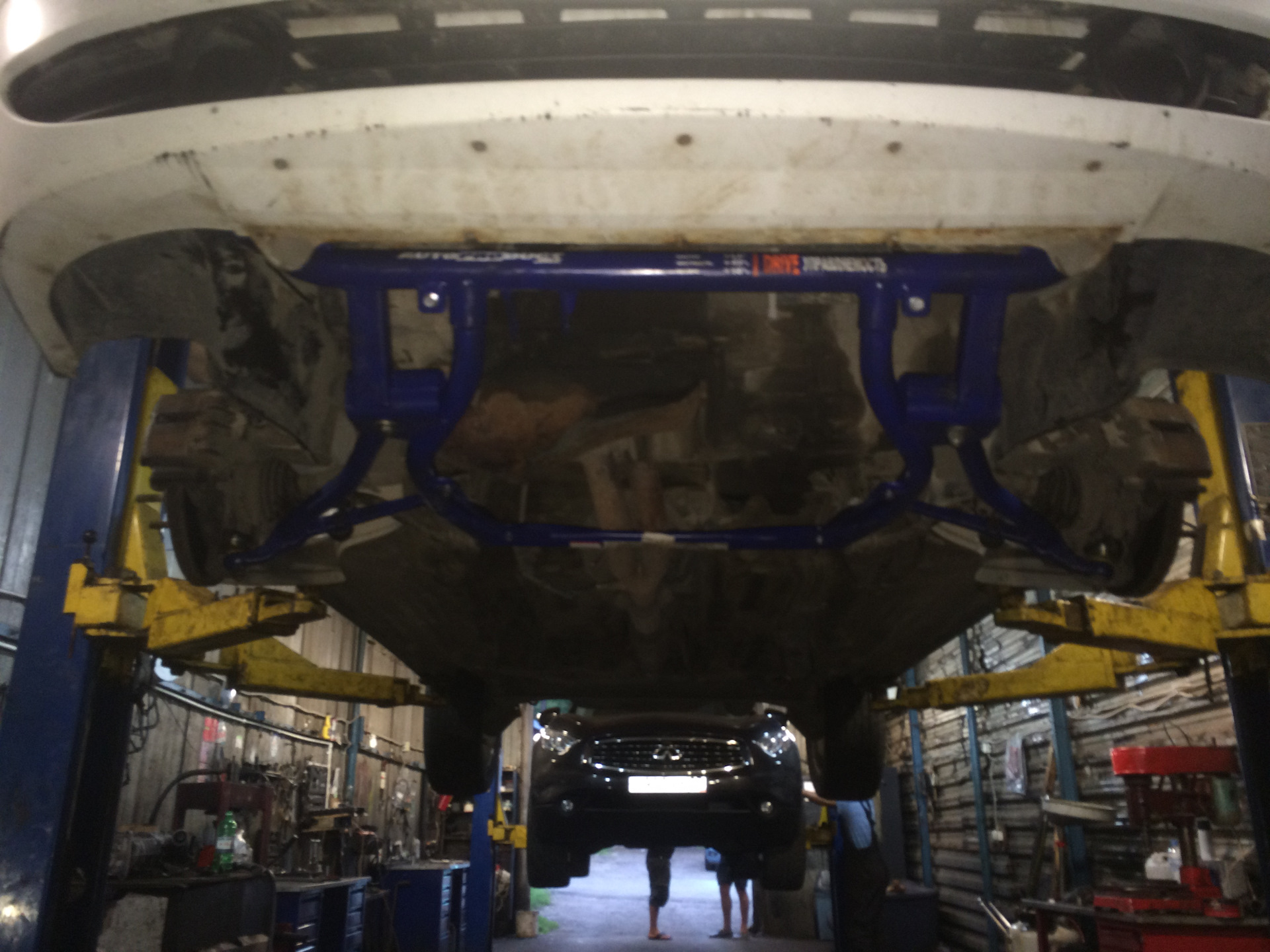

Сначала прикручиваем заднее крепление. Забавно, что штифт, который входит в технологическое отверстие в кузове, никак не прикручивается.
Пришлось на пару миллиметров раздвинуть уши заднего крепления, что бы подрамник сел на штатный крепеж рычага.

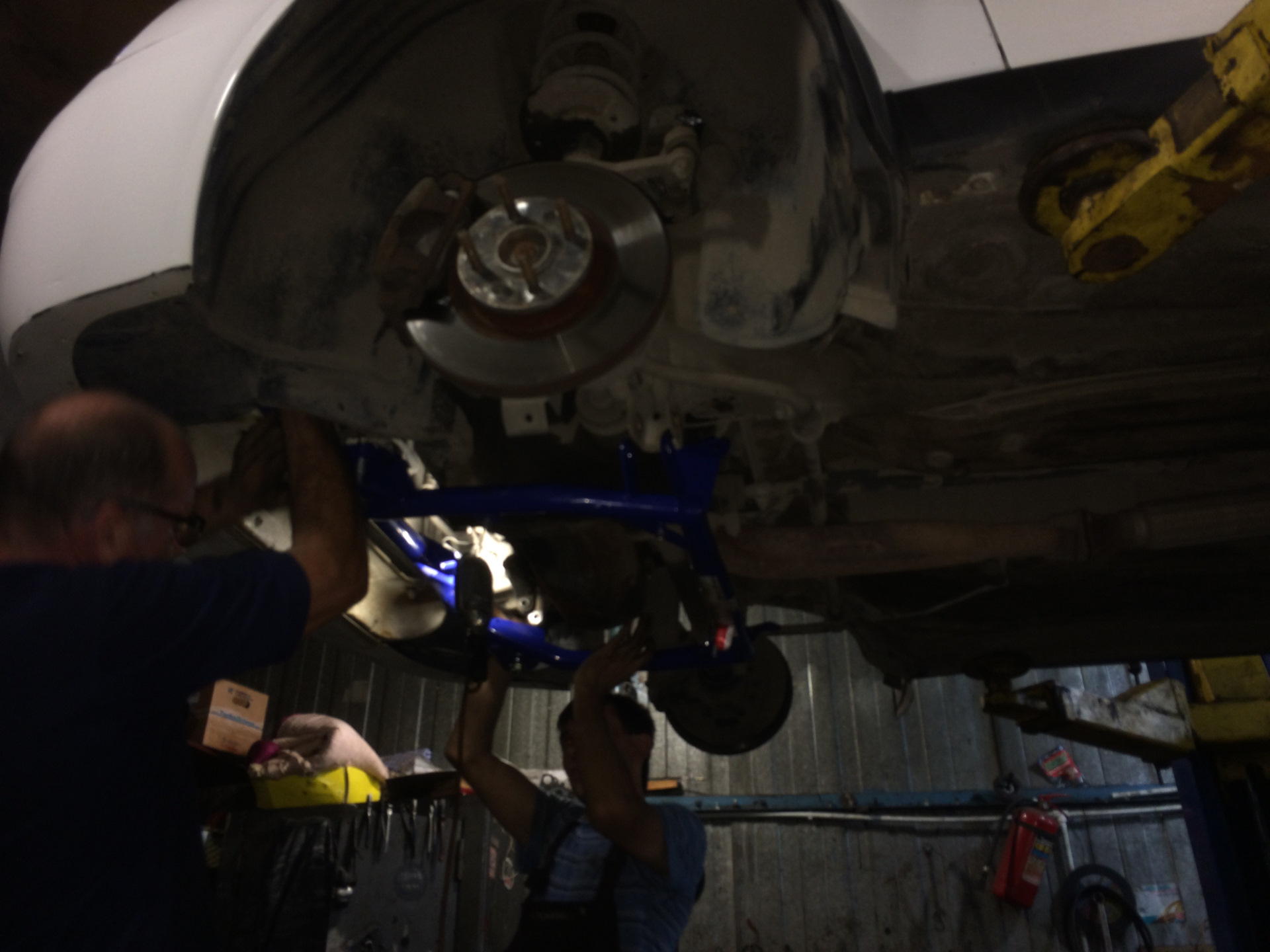

Далее прикручиваем подрамник спереди и вставляем рычаги. К сожалению, штатные крепления телевизора остались не задействованы. Потенциально, это уменьшило жесткость переда.

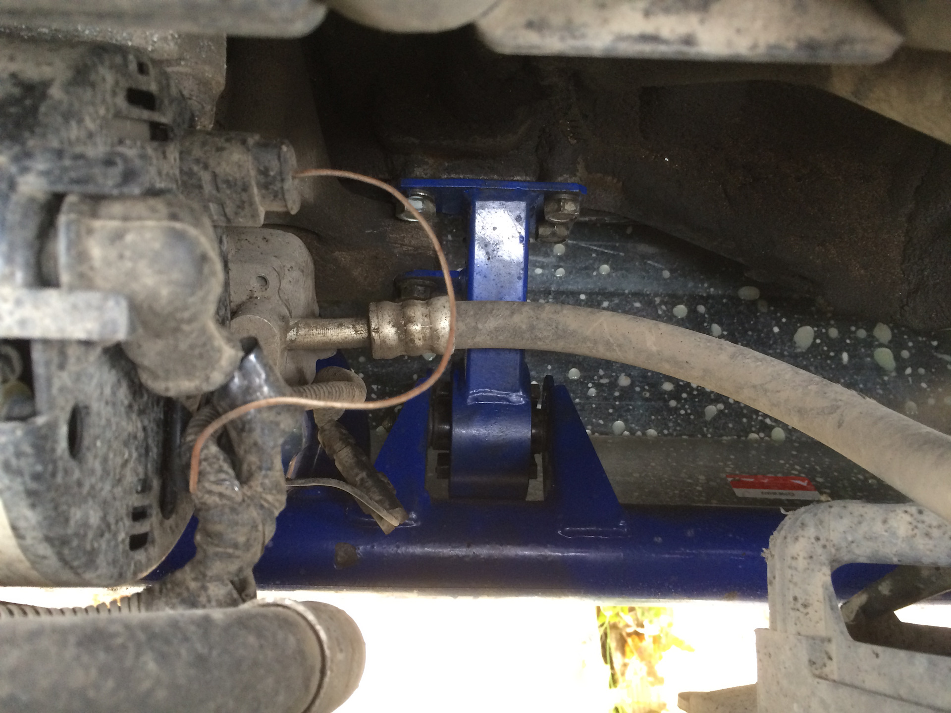

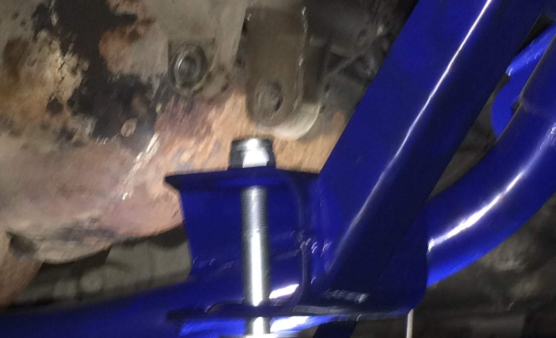

Пришлось отпилить штатное крепление опоры двигателя. Ничего страшного, оно не задействовано.
Вместо него встала толстая тюнячая опора.
Меняем сойки и все готово!

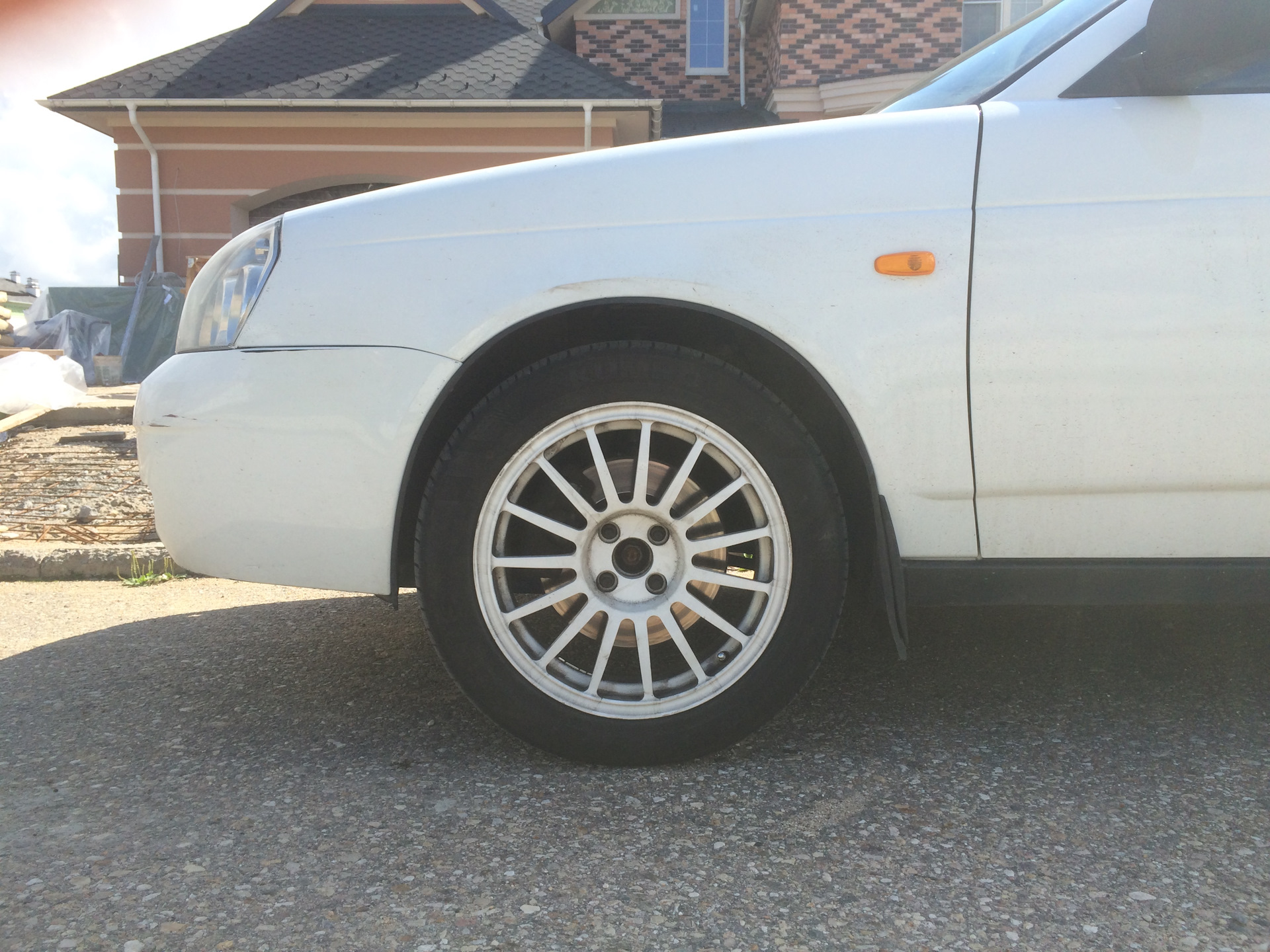

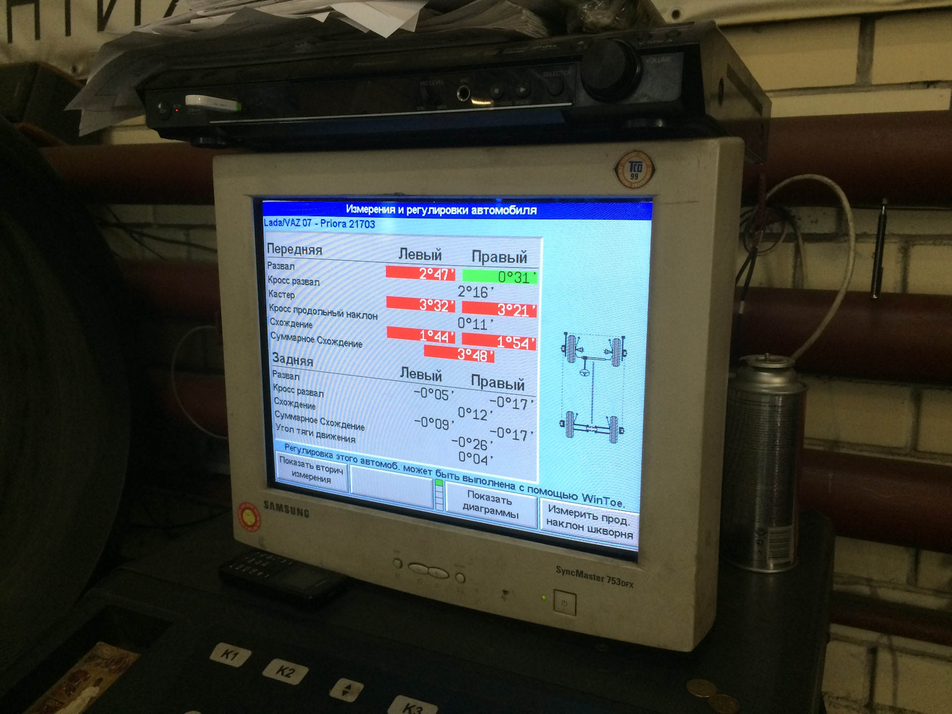

С таким развалом я выехал из автосервиса и даже проехал 100 км. Это, конечно жесть, даже на небольшой скорости в повороты входил с визгом резины. Хорошо, что проехал немного, протектор остался цел. Потом уже доехал до сходразвала, и все настроил как надо — развал -1 градус, схождение в ноль. Кастер 3,3 градуса, выставляется шайбами при установке подрамника.

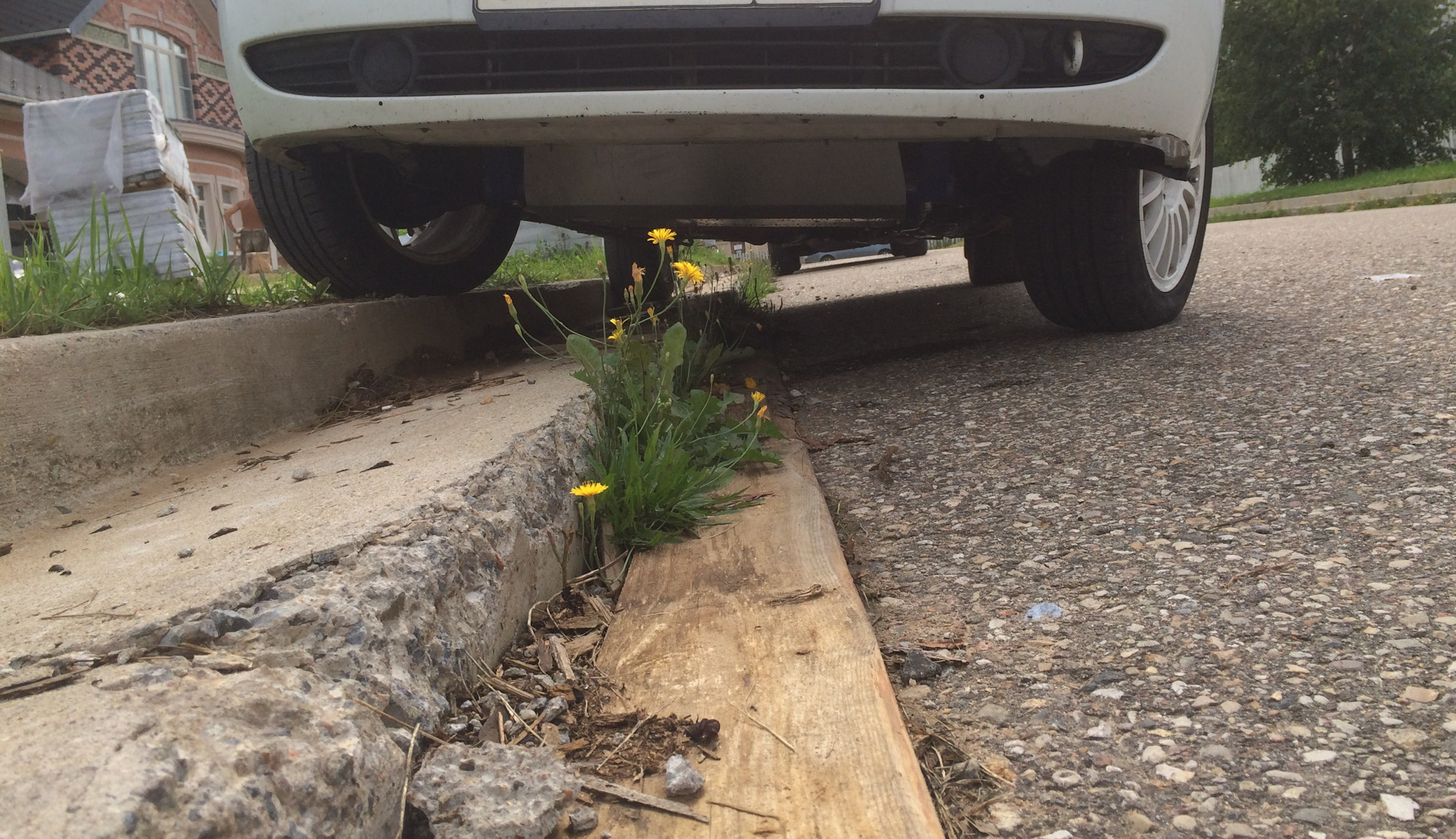

По ощущениям машина стала более сбитой, теперь на неровностях она ведет себя более собрано. Выбоины отрабатывает упруго и тихо. Значительно уменьшилась отдача в руль при проезде неровностей. Но самое приятное, это, конечно, прохождение поворотов. Теперь, когда влетаешь в поворот с визгом резины, машина не скачет, как хохол на майдане, а очень предсказуемо вкручивается. Даже на неровной дороге. При резком старте машина больше не прыгает, при торможении колесо не уходит назад и не трет об арку.
