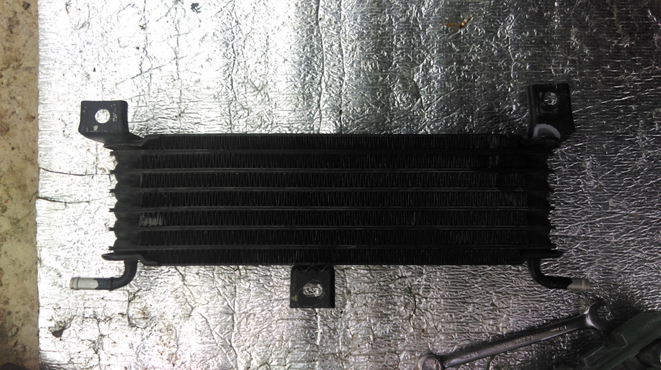

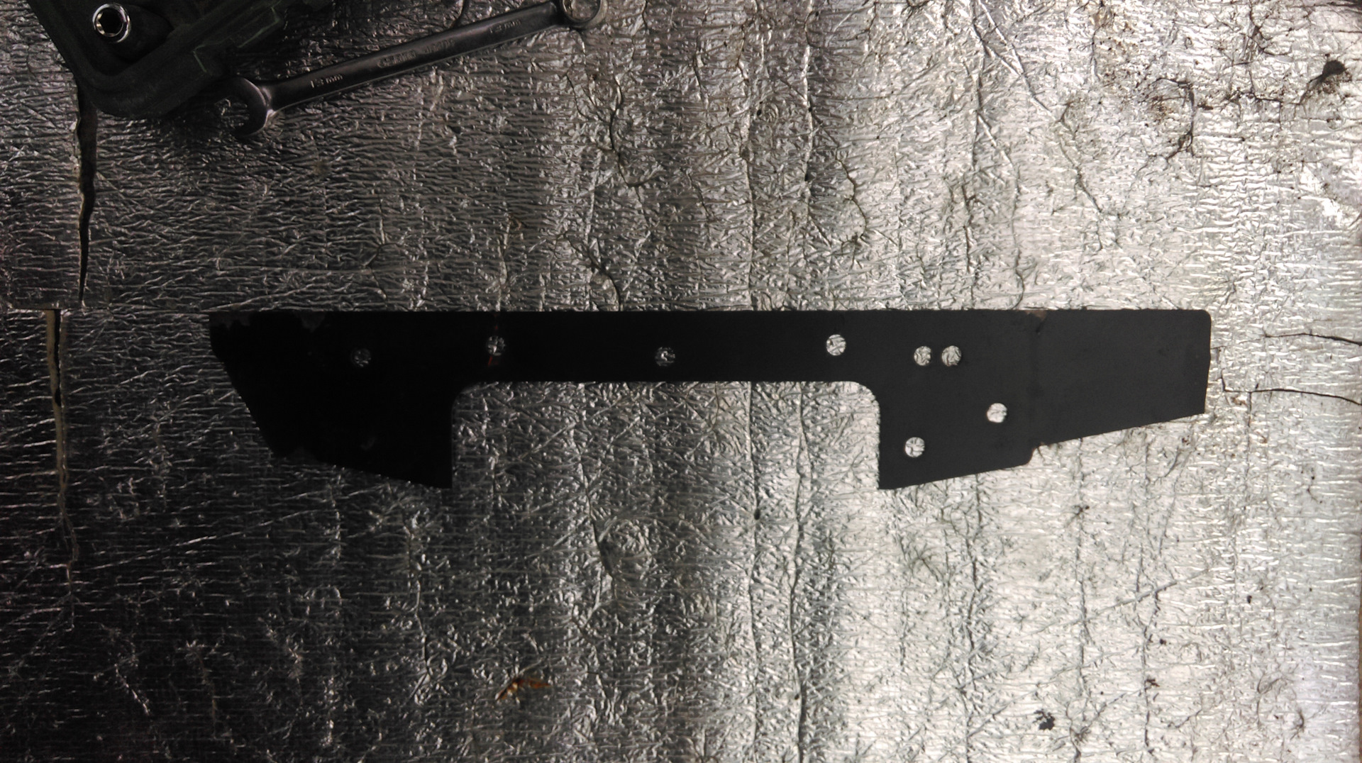

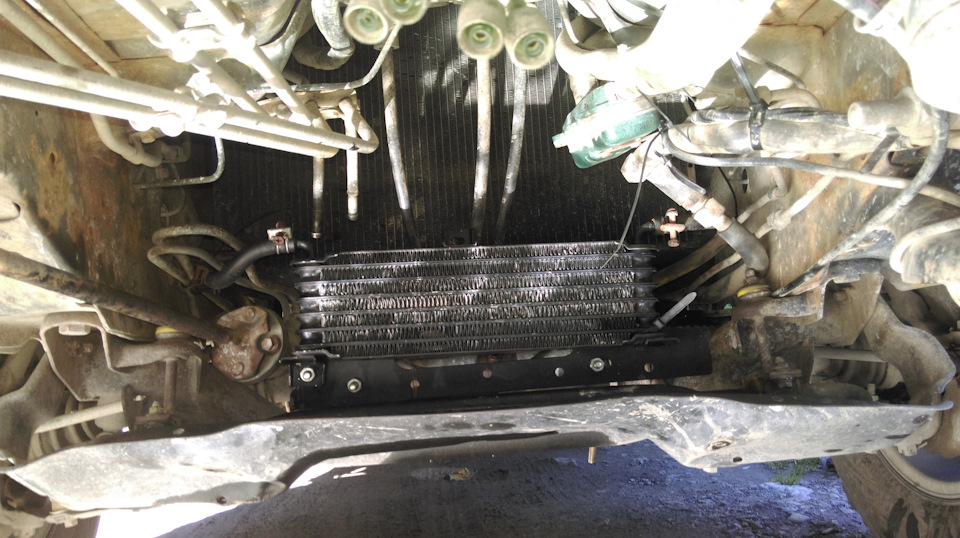

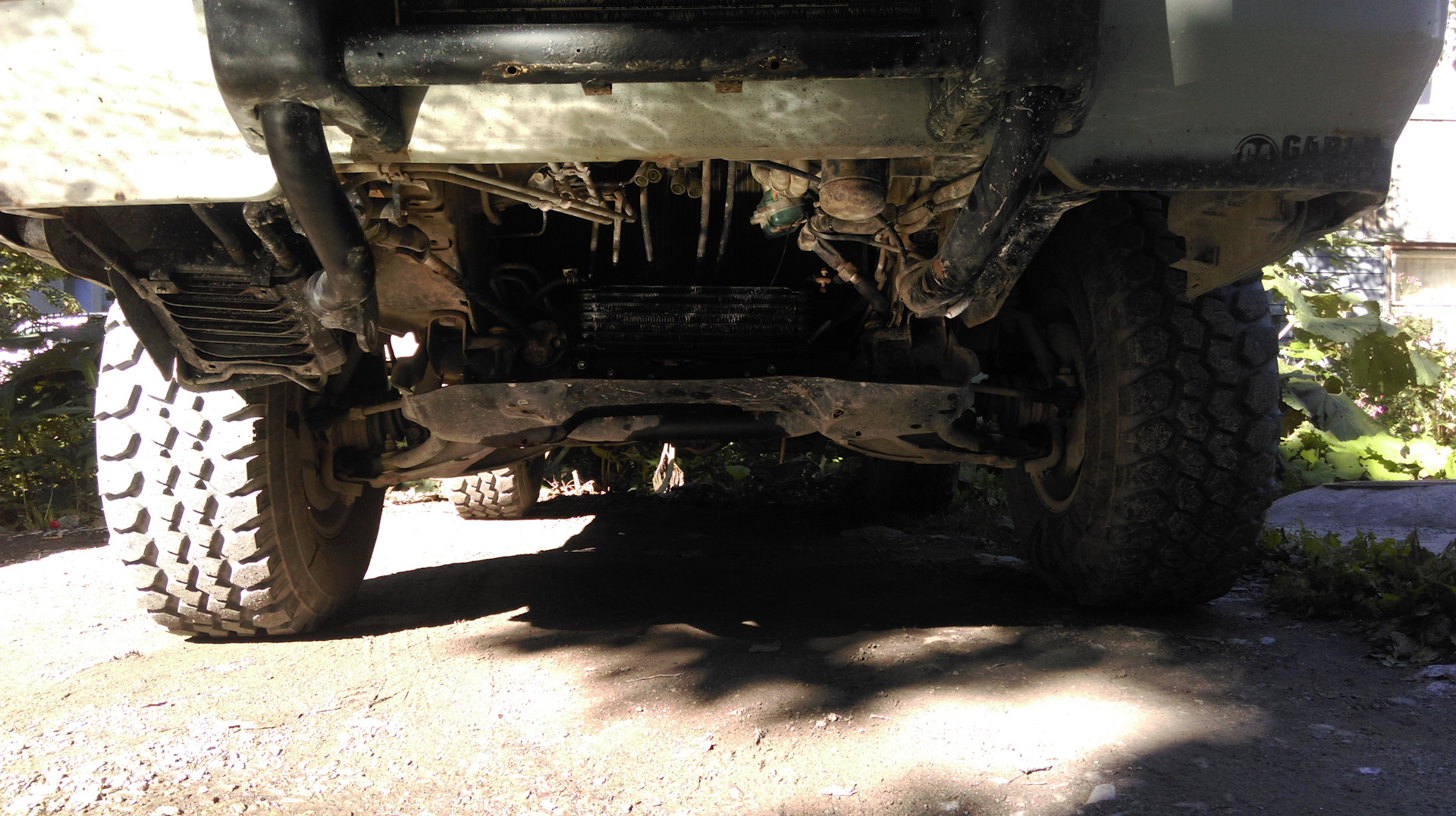

Доброго времени суток! После того, как было замечено выплевывание декстрона с щупа, начались думки об улучшении охлаждения жижи автомата. Конечным решением стал куллер автомата от паджеро. Мест по-лучше найти не смог, ибо нужен обдув, а в планах еще интеркулер. Поглядим что из этого выйдет…Защита все это прикроет и будет норм😊
Комментарии 7
Аналогичным образом родной стоит уже два года, полет нормальный)
Гавном не забивается? Обдув нормальный?
на подножке забивался как грязью, так и снегом облипал, там без проблем
да, у вас конечно сложнее)) я вчера в группу фотку кидал, как себе вытащил радиатор акпп выше)) теперь намного лучше обдуваться будет.а то как силовик с лебедем поставил так он у меня воздуха и не видел)
Видел фотку в группе👍У нас с этим делом да, тяжко. Но, думаю норм будет. Защиту на обдув еще доработаю, а то она сплошной лист, без отверстий.
Я себе выкинул все радиаторы из под ног. А радиатор акпп вывел на радиатор кондея который стоит перед основным. И проблема с перегревами пропала
Слишком он большой. Я его выкинул и компенсировал ухудшеный обдув радиатора ож с установленной защитой. А если запитать акпп на тот радиатор, так это вообще холодного воздуха не увидит двиг. Только по трассе, но в помпасах тяжко будет. Мое мнение…А вообще, весь колхоз заслуживает право на существование😂
