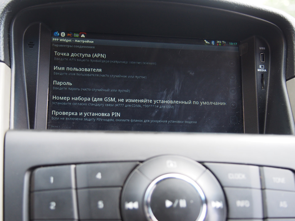

1. Необходимо разлочить модем, что бы кушал все сим-карты.
Мне в этом плане сильно повезло, что был старый мтс модем ZTE МF-180 (купленные в 2010 году), который разблокировался без проблем.
2. Надо перевести модем в режим работы ТОЛЬКО МОДЕМ.
т.е. отключить его монтирование как CD диска.
3. Не лишним будет отключить режим работы модема как флешка.

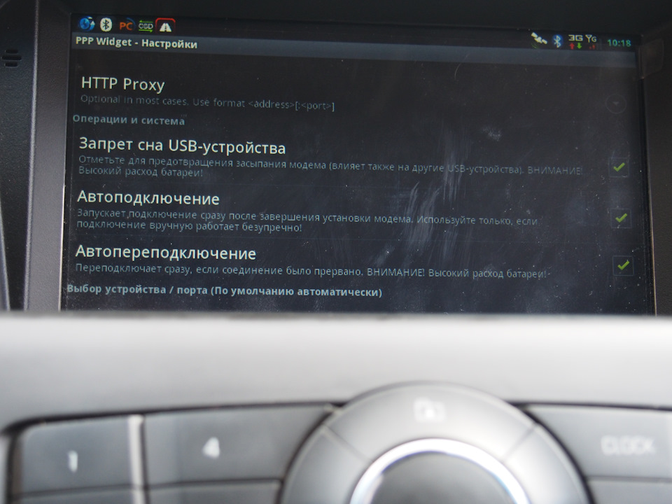

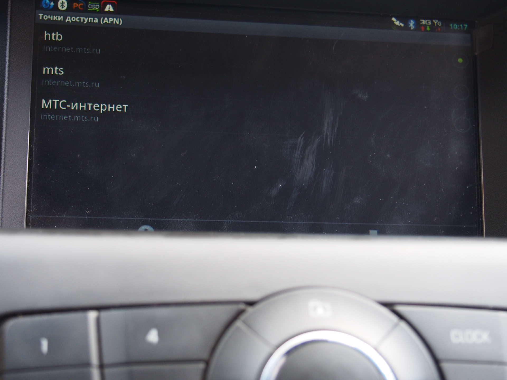

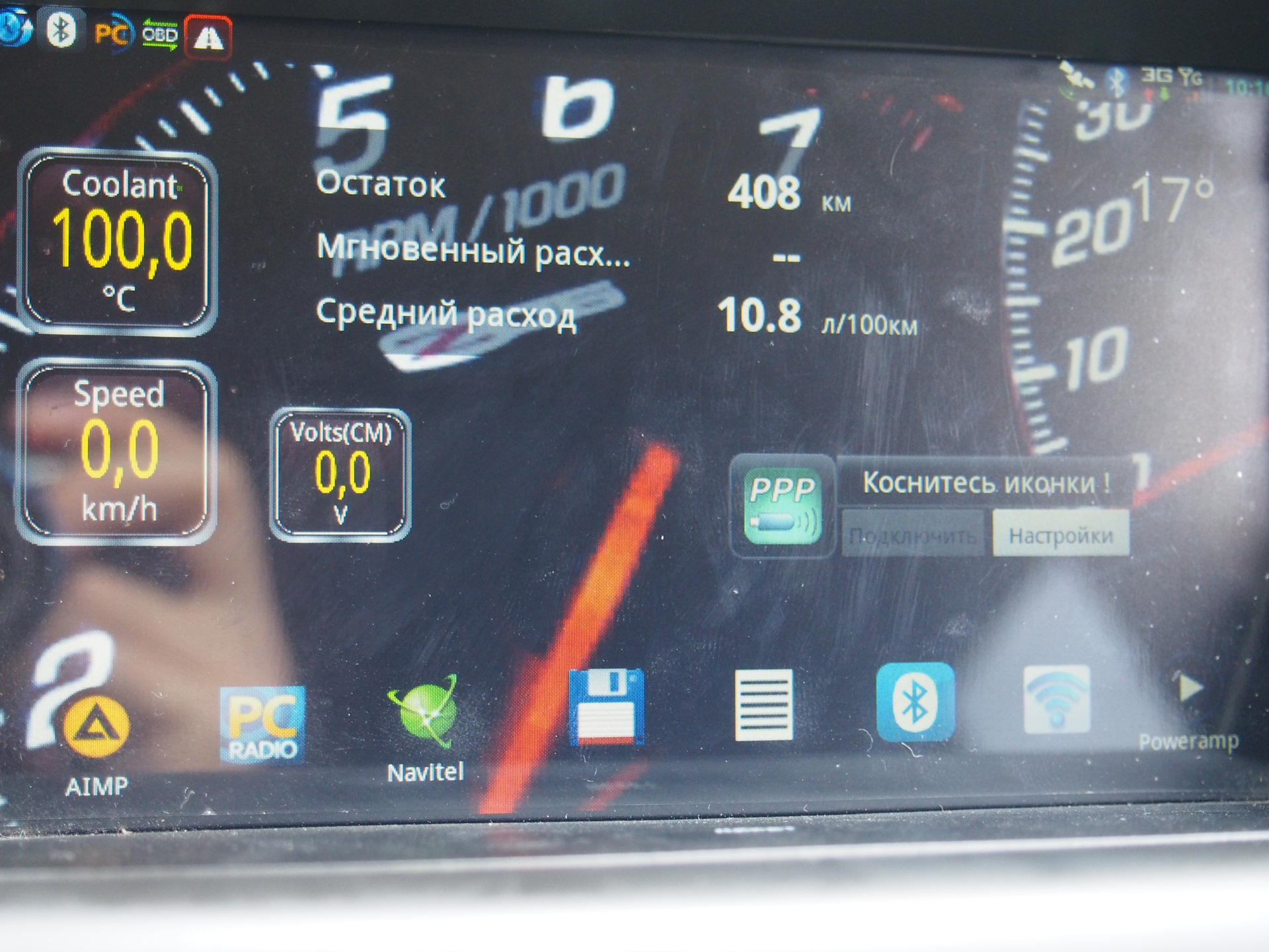

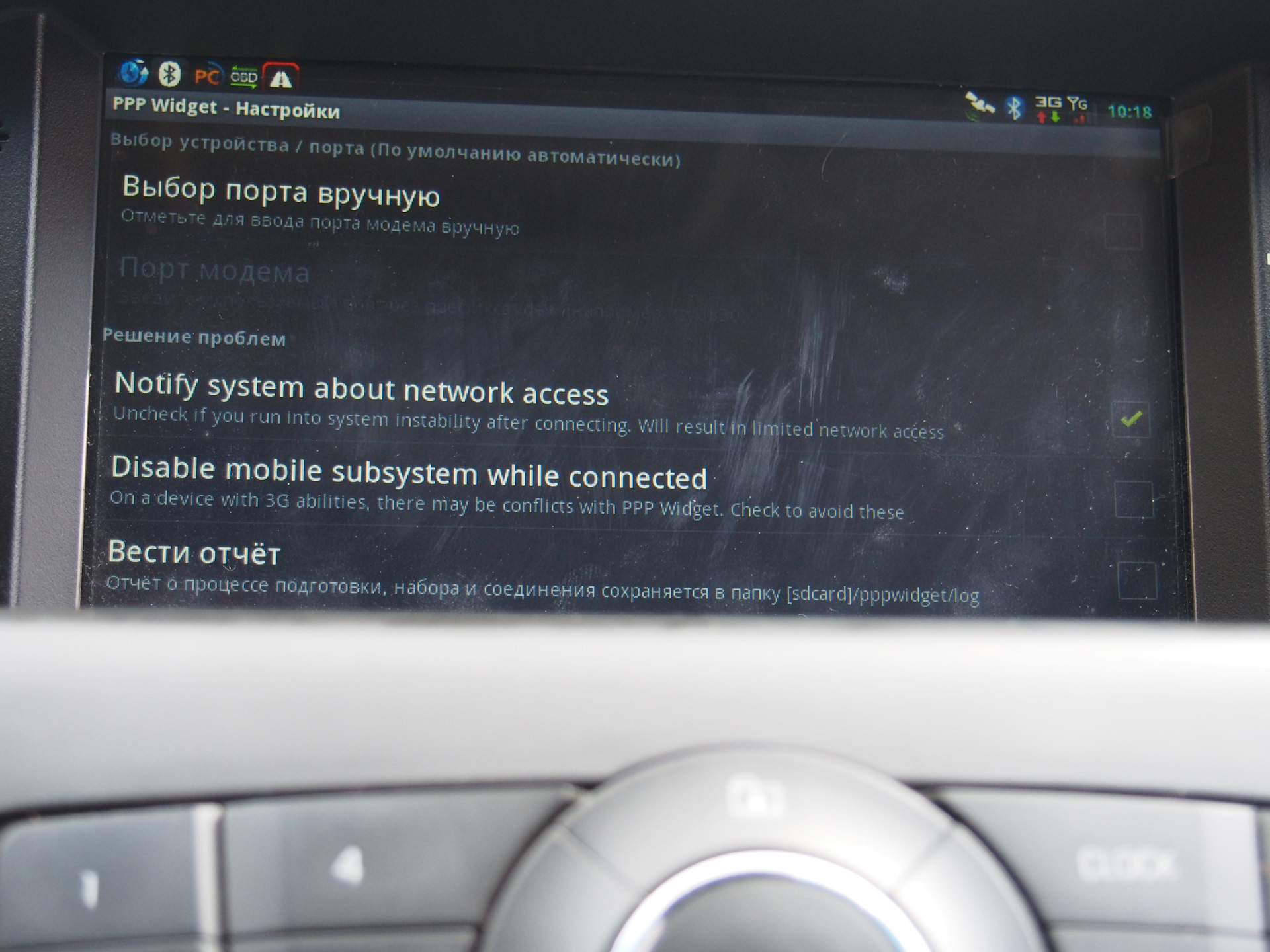

4. Установить на андроид устройство PPP widget. Необходимы ROOT права
PPP widjet позволяет настраивать APN точки, с которыми у многих бывают проблемы.
5. В настройках андроид устройства необходимо отключить галочку использования wi-fi.

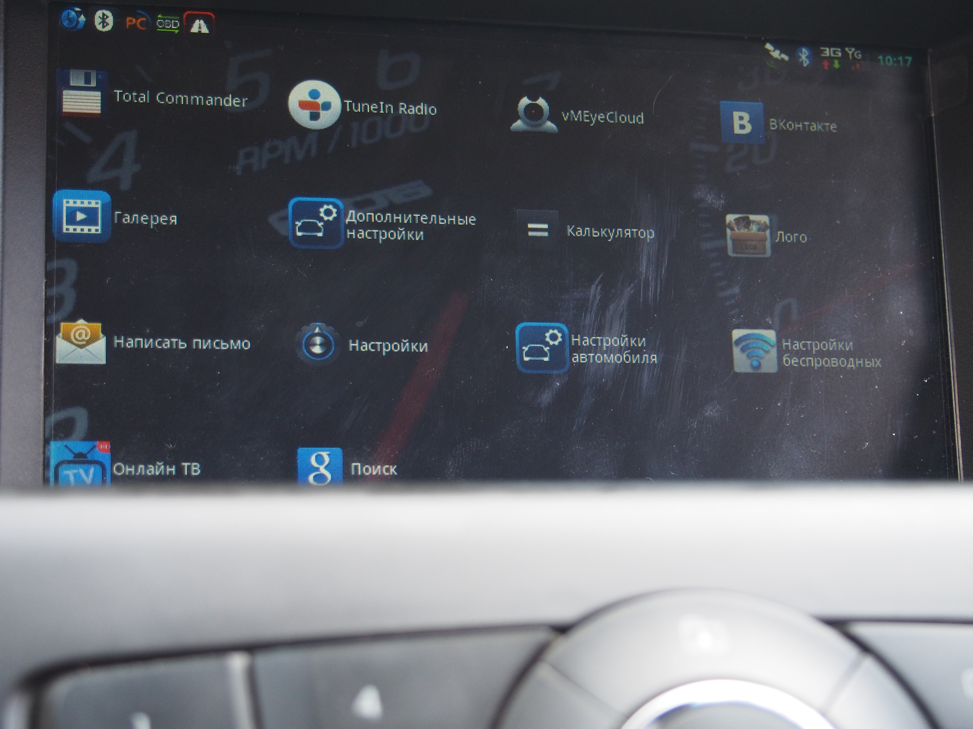

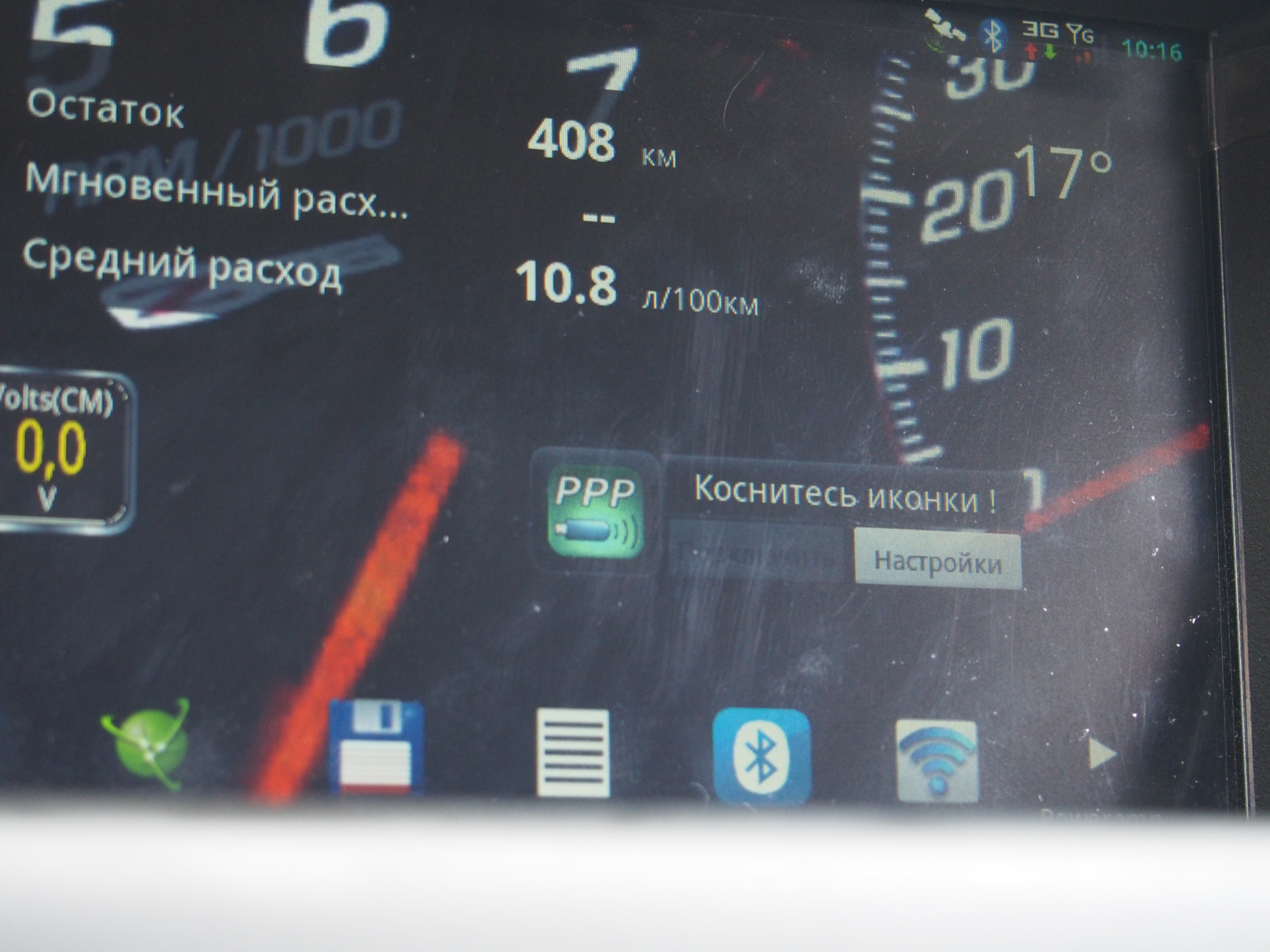

6. Вставить модем, перезагрузить андроид устройство в PPP widget выбрать усб модем.
После выполнения таких простых действий у меня обнаружился модем! И произошло подключение к сети! И не смотря на то, что у меня модем ZTE, а не Huawei. Не пришлось редактировать никакие системные файлы, подпихивать файлы драйверов на ГУ и пр танцы с бубном.

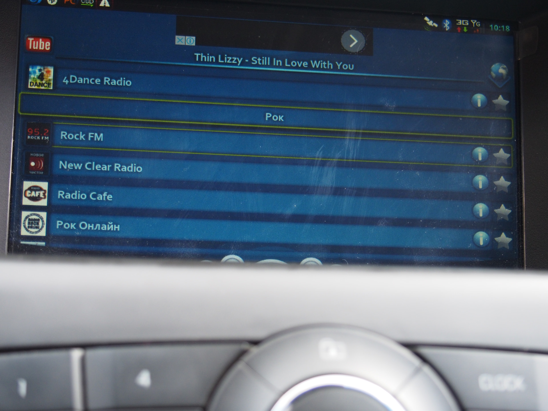

Я рад! Он лайн радио стало быстрее открываться, прерывание песен прекратилось. Сегодня ездил по городу и за час ни одного обрыва.
