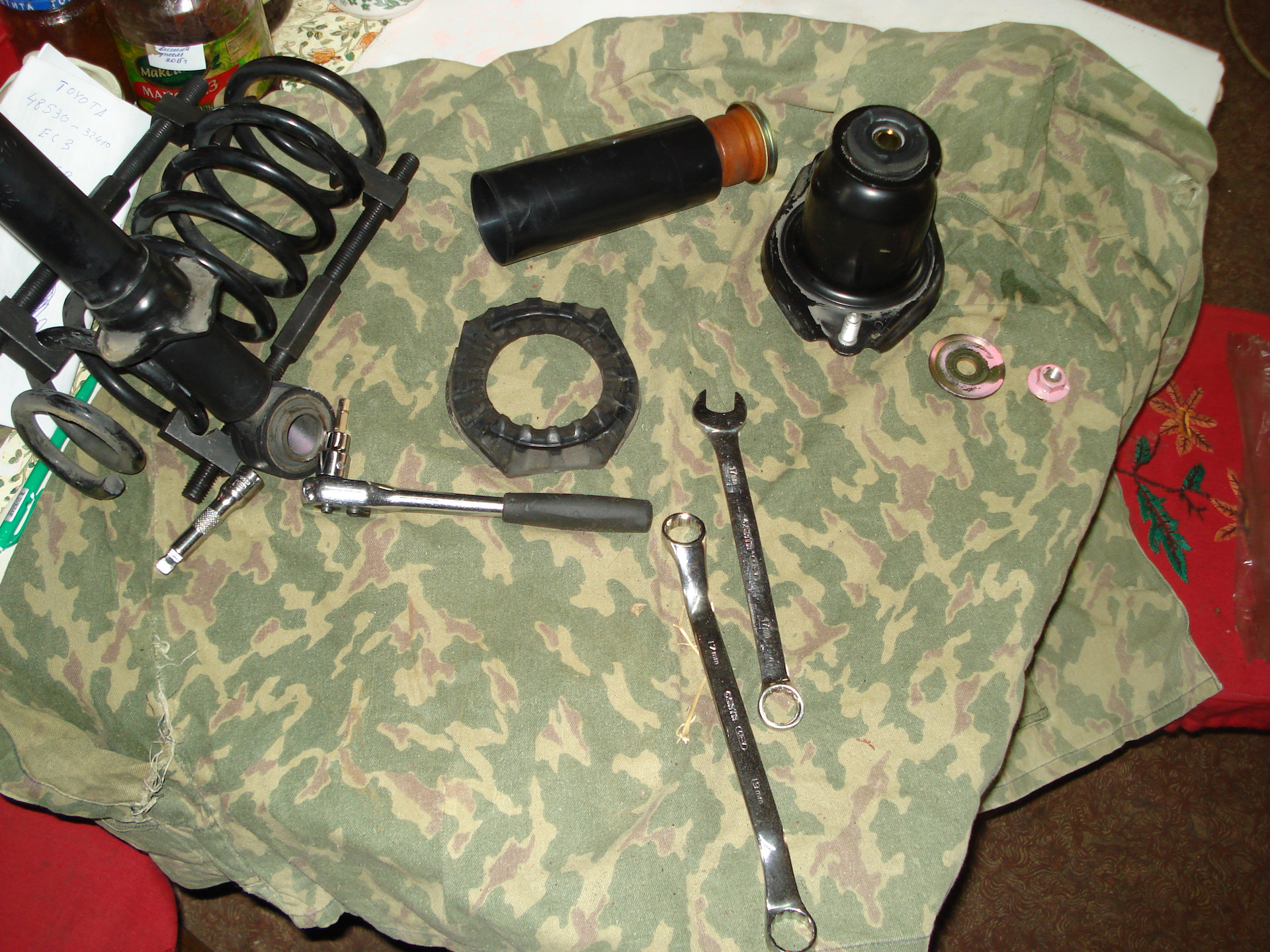

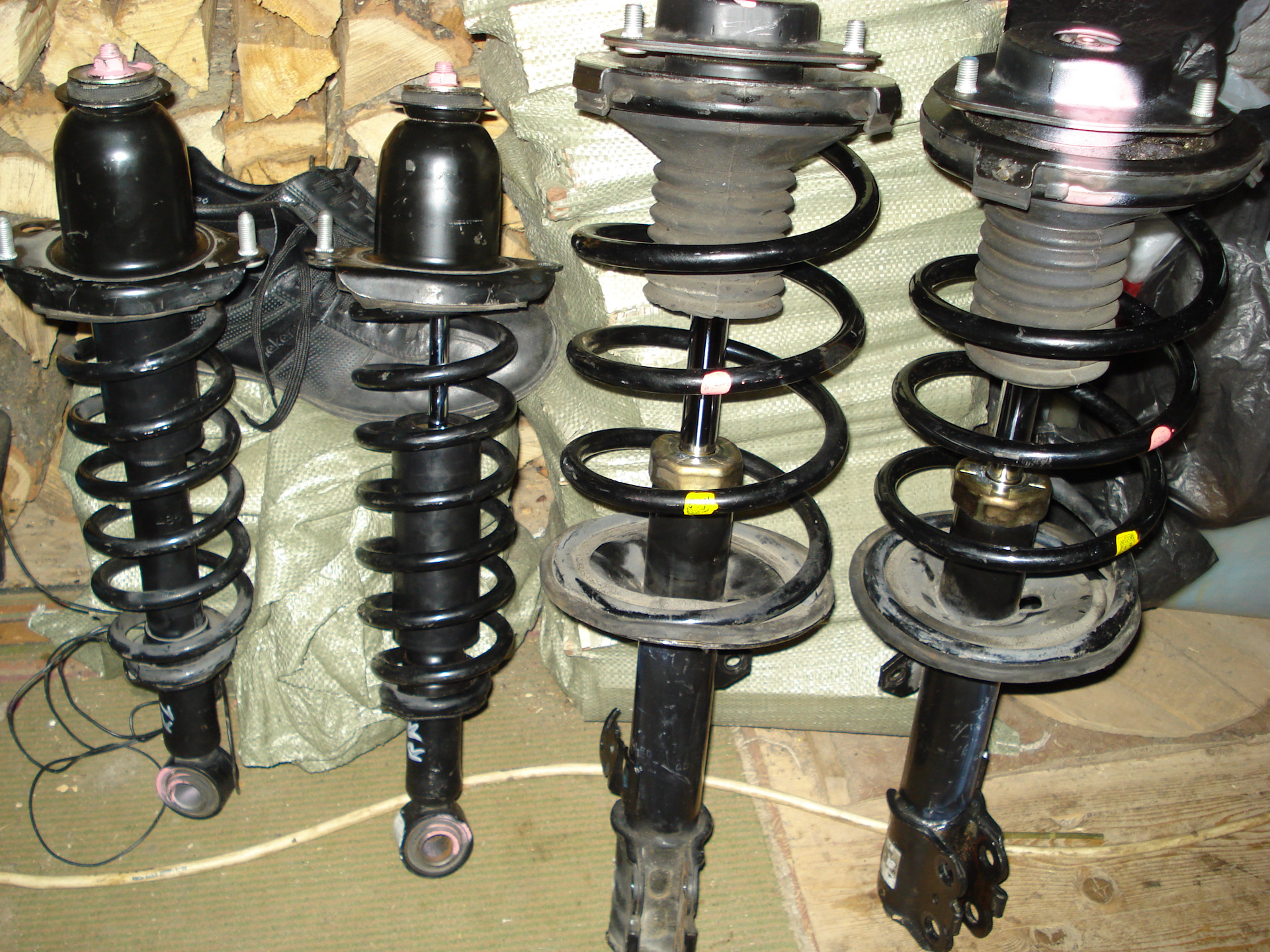

Всем привет, с момента покупки хотел лифтануть свой авто . На сайте форум Тойота опа нашёл очень простое и дешёвое решение, поставить контрактные стойки от висты ардео . Заказал, ждал около 30 дней .
Только на задних стойках пришлось поменять пыльники . Взял ( Kayaba 910053 ) в комплект 2 пыльника и отбойника, качество хорошее .
Все стойки перед установкой были разобраны и прокаченны по всем правилам .
В итоге автомобиль поднялся прилично без всяких проставок .

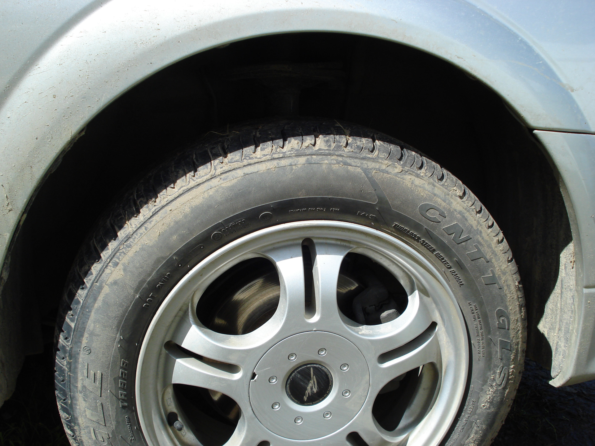

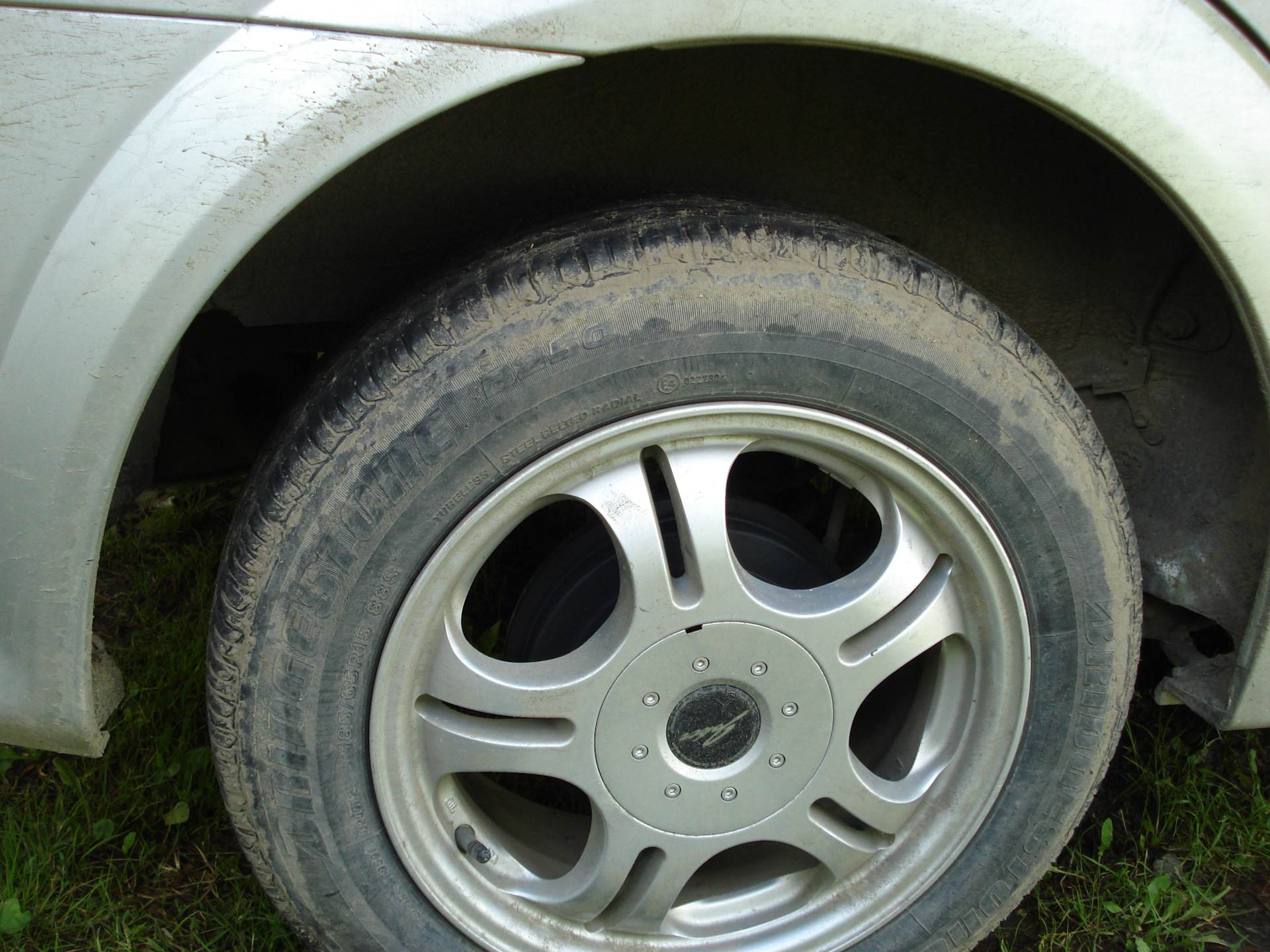

Резина стоит 185/65R15 .
Хочу поставить 195/65R15 родной размер, или 205/65R15 . Отпишитеть ребят посоветуйте какую всё таки лучьше поставить .

Старые оригинальные пружины не выброшены? Есть возможность снять размеры? Интересна толщина прутка, и хотябы приблизительно диаметр нижнего витка внешний и высота в свободном состоянии.
Нет к сожалению, опа продана . Всё продано на металл .
спасибо
А ПРУЖИНЫ ПЕРЕДНИЕ ОДНИ С АРДЕО НА ОПА НЕ ПОДОЙДУТ ПОДСКАЖИТЕ МОЖ КТО ЗНАЕТ ЗАРАНИЕ СПС
Нет пружина от ардэо не подойдёт . Нужна опора амортизатора и опора пружины от ардэо .

я поставил 205/70/15 на родных стойках, до этого стояли 205/65/15 и 195/65/15 на 70 комфортнее и ничего не шкрябает, и повыше машинка стала, теперь бампером на бордюр заезжаю, на 195/65 я не мог себе такого позволить
Спасибо за совет .
Никто не прав. Если зимнюю ставить, то полегче 195/65, легче пойдёшь))))
Спасибо .
205 самое то, и по клиренсу и по мягкости.
Спасибо за совет .
205 ставь. И выше и мягче.
Спасибо .
205/65 закатывай и проблем никаких не задевает не трет все хорошо, у меня такие тапки стоят
Спасибо за совет .
А на передних стойках пыльники че не заменил?
На передних пыльники в отличном состоянии .
Прост судя по фотке, там по пол пыльника нехватает
Да совершенно верно пыльник по длинне очень длинный и всё лишнее уже оторвалось . Когда поставил на машину стойка села и пыльники по длинне идеально закрывают шток и грязь не попадает это всё было учтено .
Скорее от старости, а не от того что лишнее))) учел то, что когда стойка будет играть, шток будет голый с таким пыльником
Ну думаю на мой век хватит .
