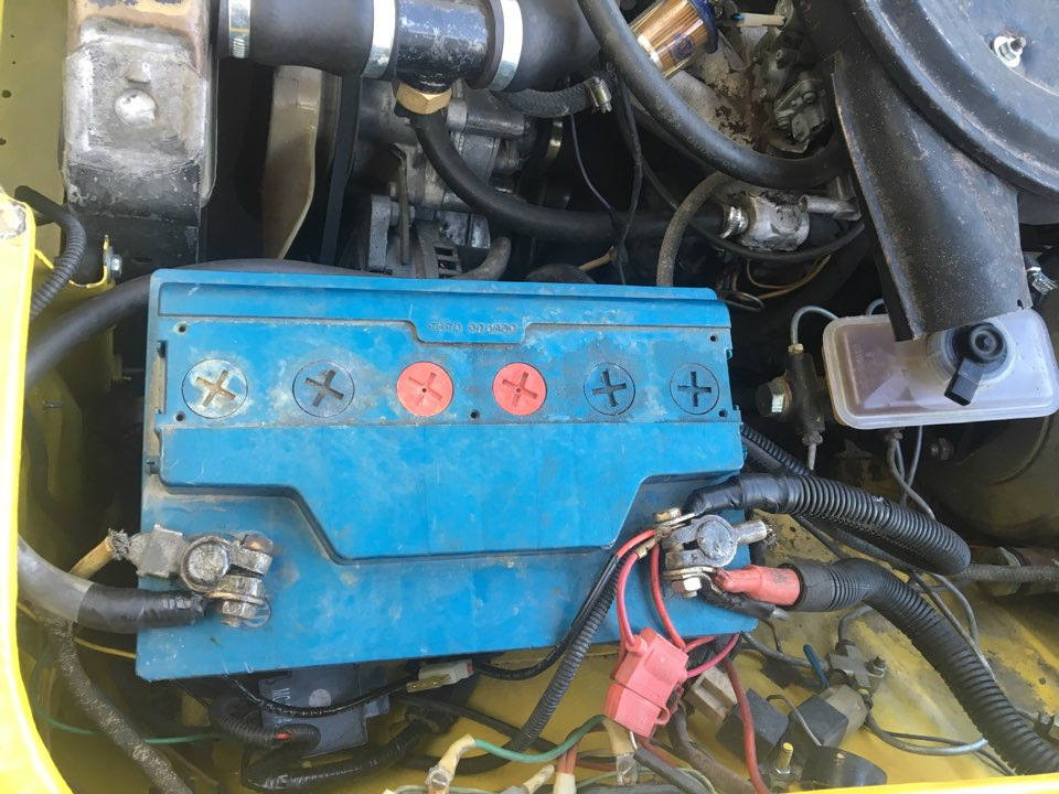

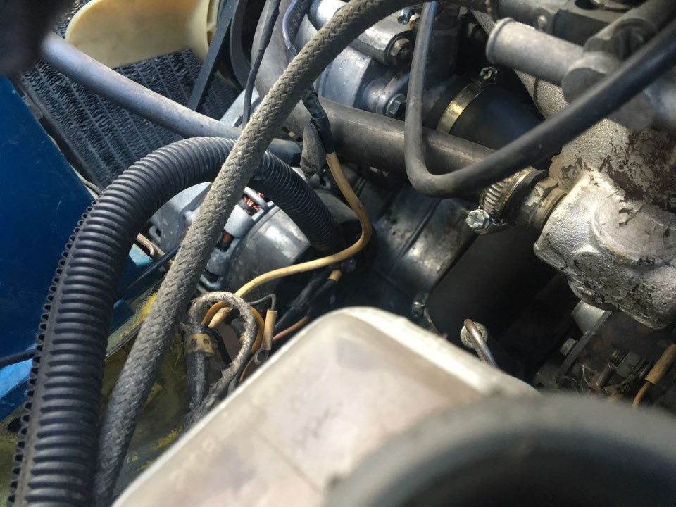

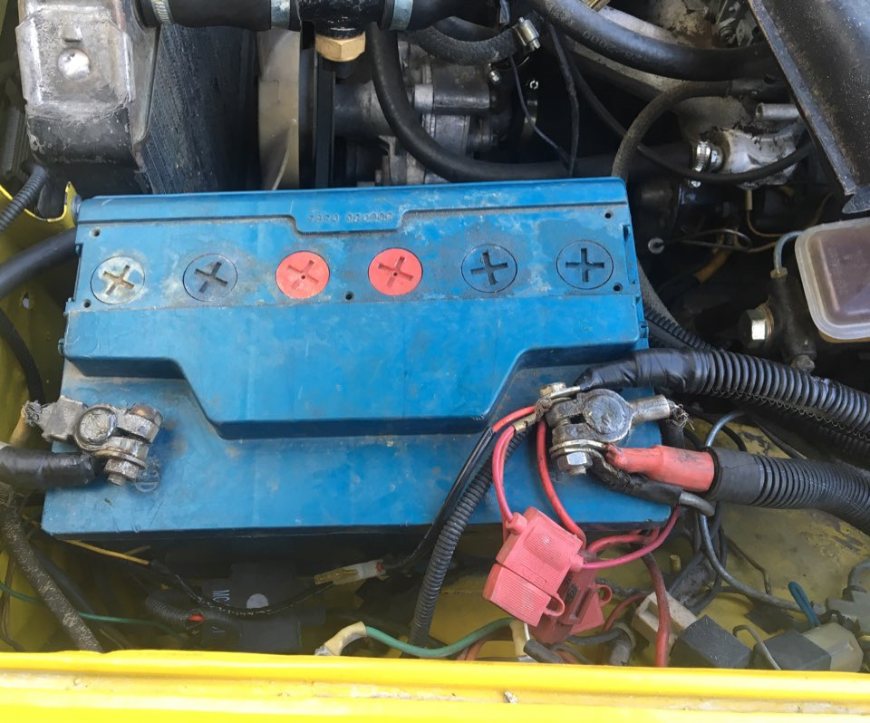

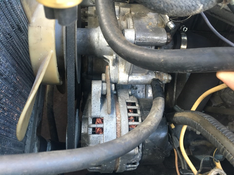

При установке все Энерго потребителей стал замечать что большие имеются просады по питанию. Пришло решение продублировать проводку от генератора. Провод использовали КГ35 квадратов. Результат сразу был виден на вольтметре при повторной проверке.

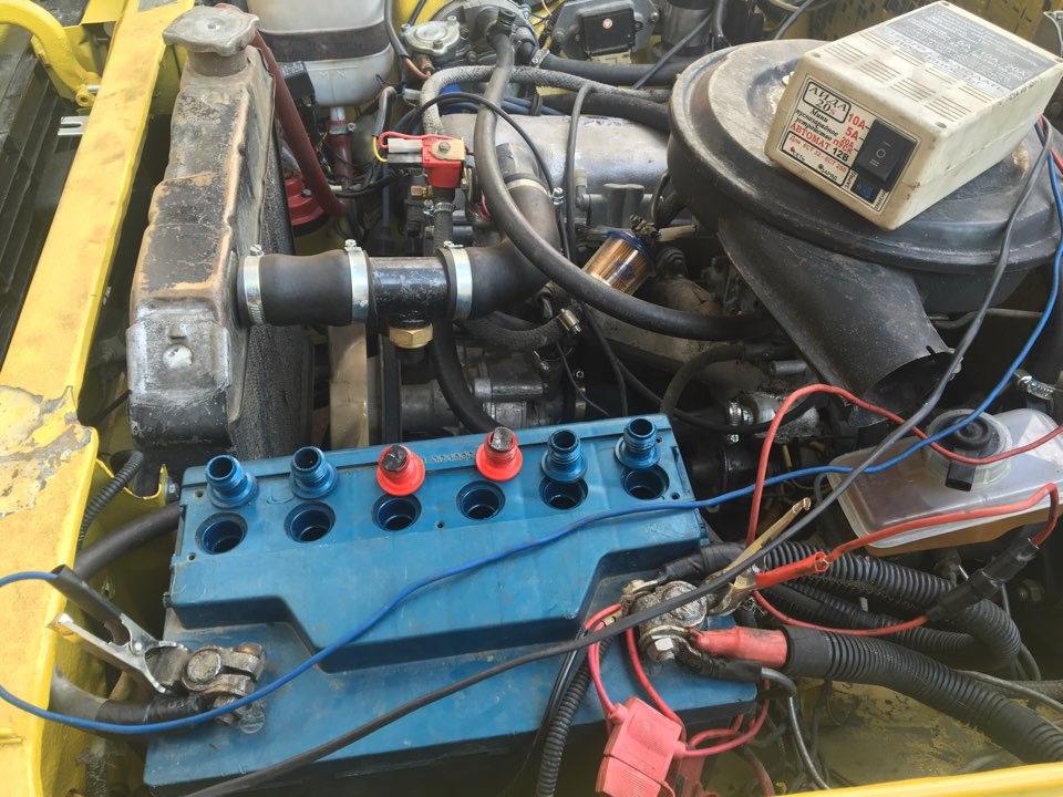

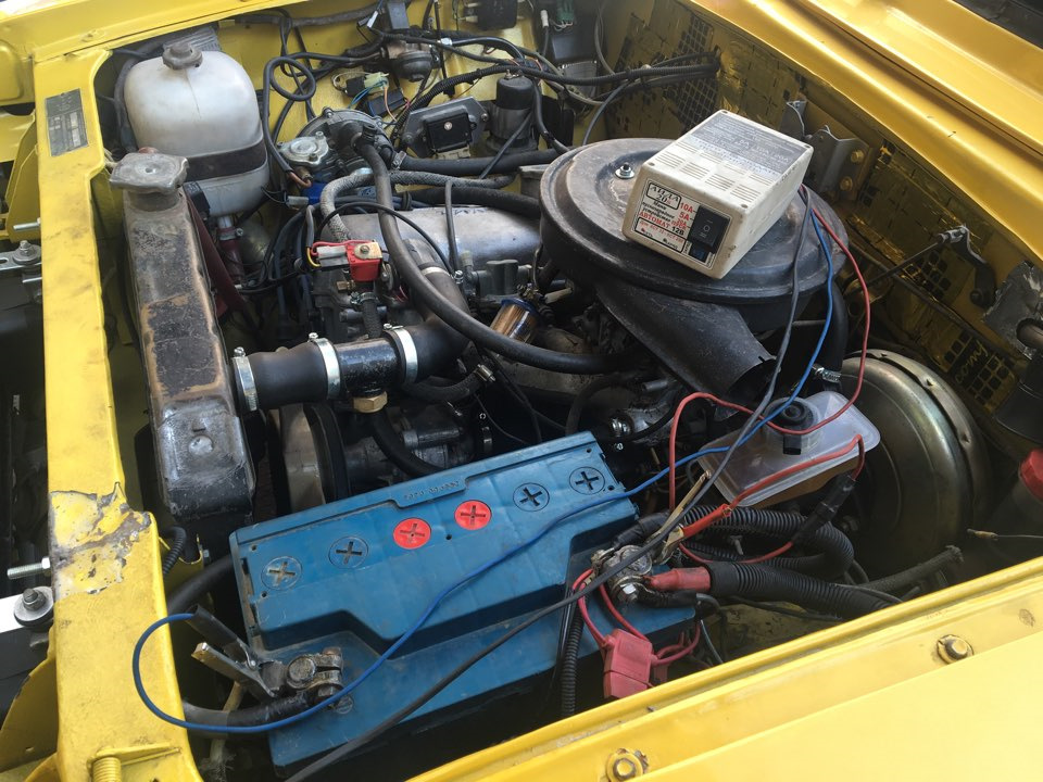

При завершении поставил на профилактику акум на зарядку.

Димон, зачем крыло откручивал ?
Ни кто не откручивал
откручивал, на болтах слизана краска .
