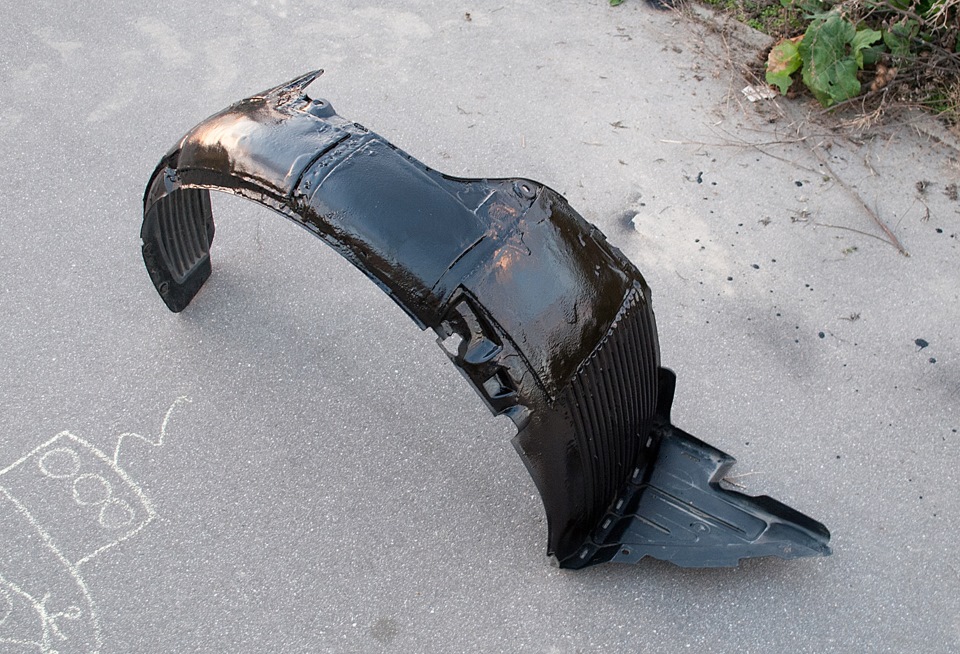

Сняв подкрылок, я его отмыл, для этого нужна была канистра с теплой водой и губка. Мыл на траве, чтобы не разводить грязь на асфальте. Затем протёр его ветошью и обезжирил наружную поверхность.
Теперь несколько фотографий самого процесса.

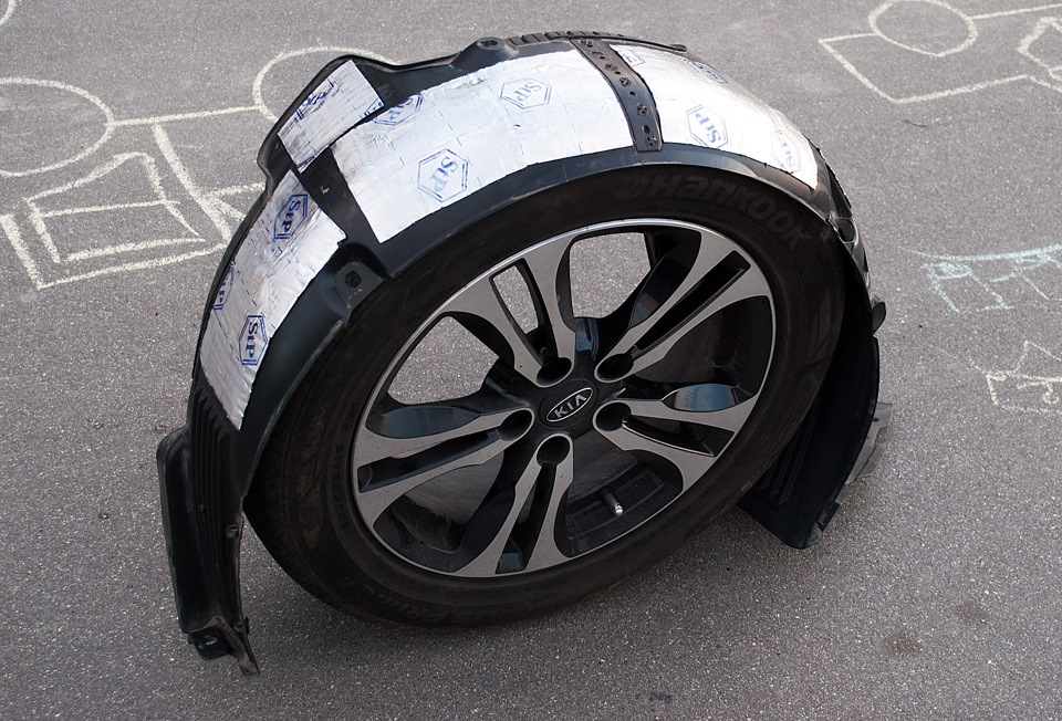

Первый слой — вибропласт, произвольного размера кусочки, перекрывающие большую часть поверхности. Остаются не тронутыми, только ребристые участки.

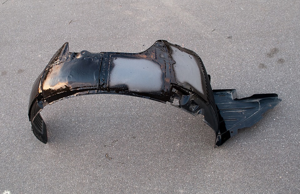

Второй слой — изолонтейп(сплэн) 4мм. Наклеивается на вибропласт, кусочками такого же размера. Предварительно вибропласт нужно обезжирить. Забыл сделать фото только второго слоя, тут уже с мастикой на половину.

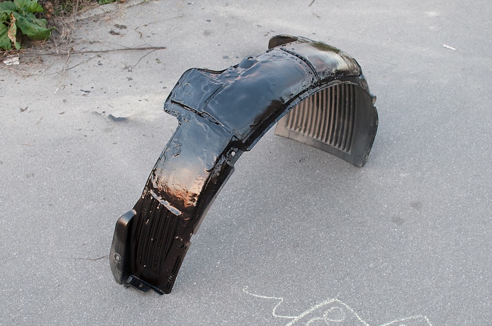

Третий слой — это мастика, которой я покрыл весь подкрылок снаружи. Изначально хотел заделать только по краям, чтобы влага не поподала, но в процессе решил залить всё.
