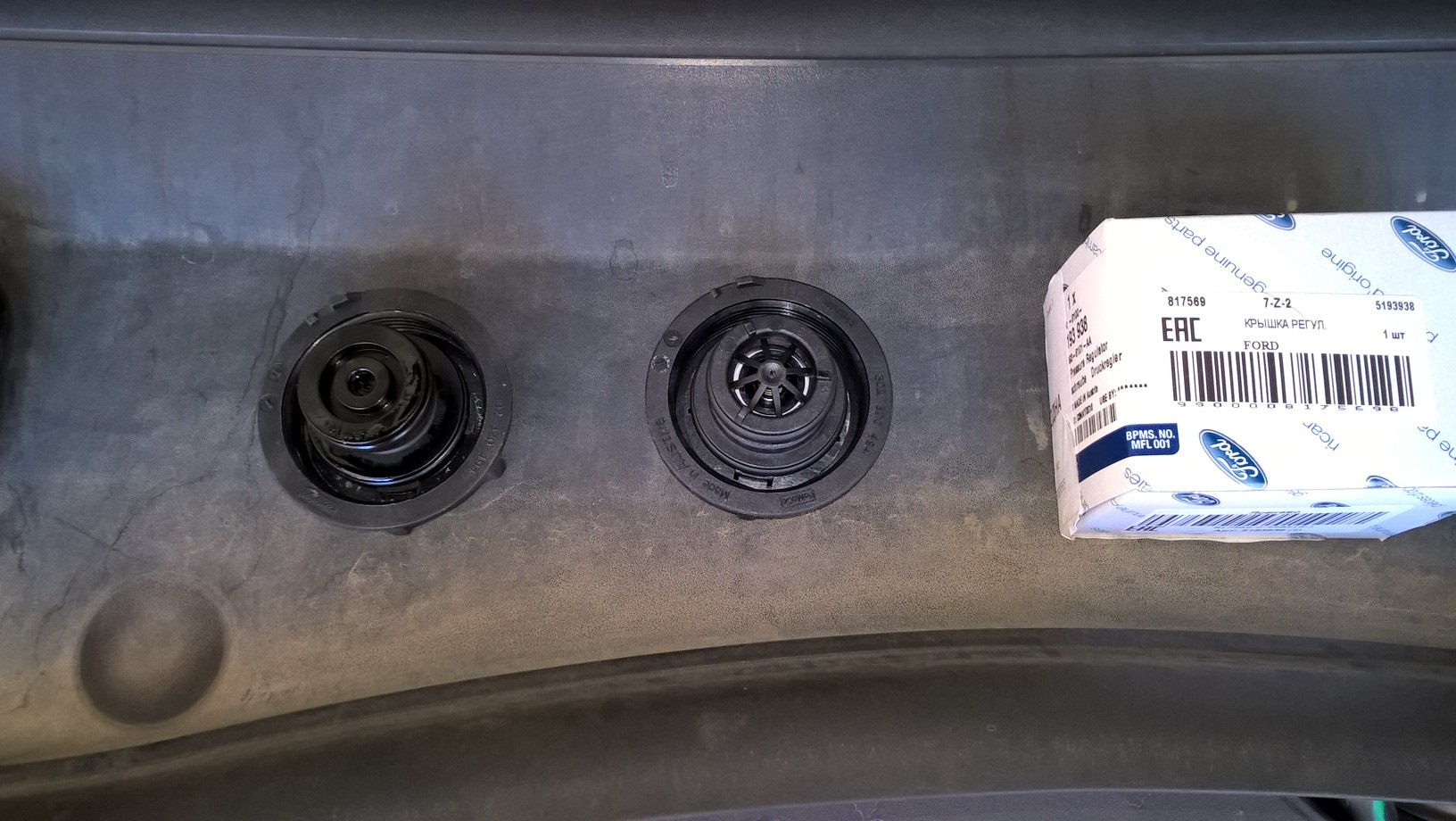

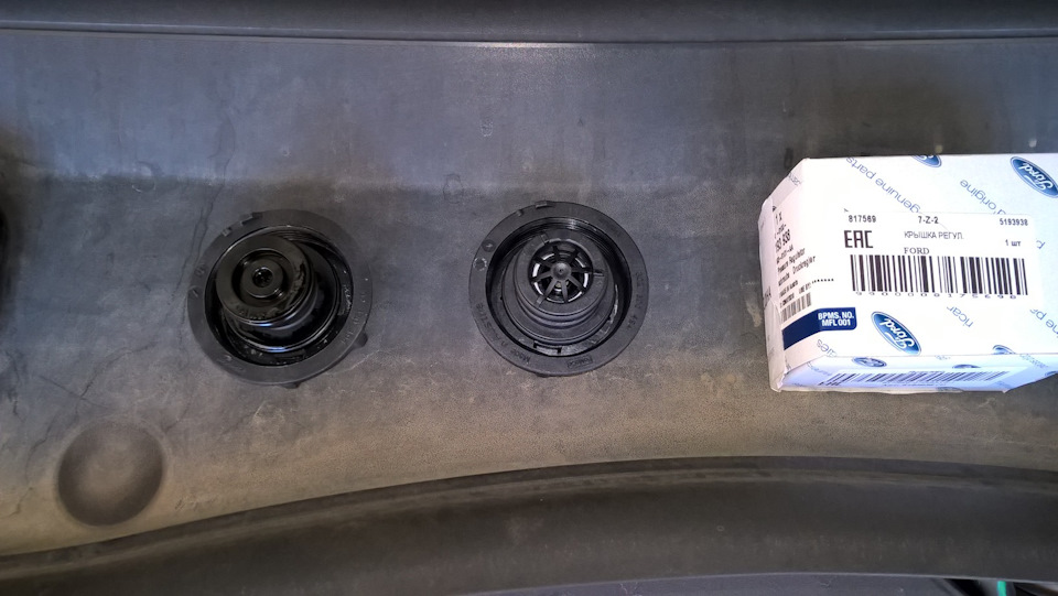

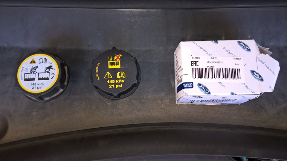

На Куга форуме обсуждалась проблема разрыва расширительного бачка и трубок из-за высокого давления в системе, возможно по вине крышки бачка, цена которой 300 рублей!
Не дожидаясь беды, купил и поменял крышку, ее модифицировали, возможно давление сброса уменьшили, а может она просто работает как надо. Вот номерок новой крышки 5193938

Добрый день. Крышка до конца закрутилась при установке, без проблем ?
Я не могу ее довернуть чтобы она стала в положение старой.
Сегодня заклинила крышка нового образца ))
А как понять что крышку заклинило?
У меня перестала сбрасывать давление, сорвало патрубок

У меня он с дыркой. Дырка сверху сбоку. На предыдущей тож было))
Фото можешь сделать? У меня такого нет.

у меня черная и стояла изначально.
С 2015 ставят новую.
а можно арт. номер? тоже заменю.
Выложил! 5193938
