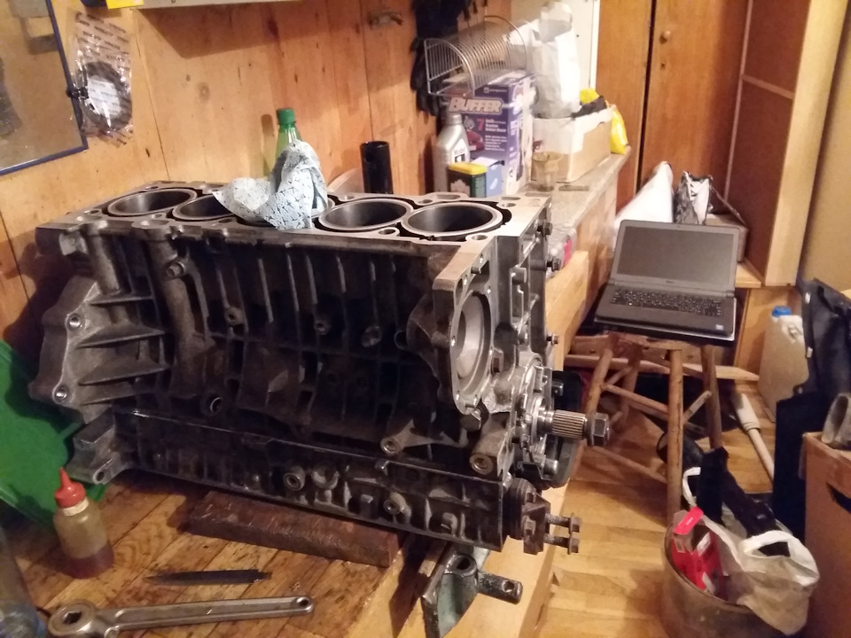

Всем привет! Решил потихоньку собирать. Пока там эти человеки-напылители появятся, борода до пола отрастет.
Накупил запчастей, цены, конечно, мягко сказать скаконули.

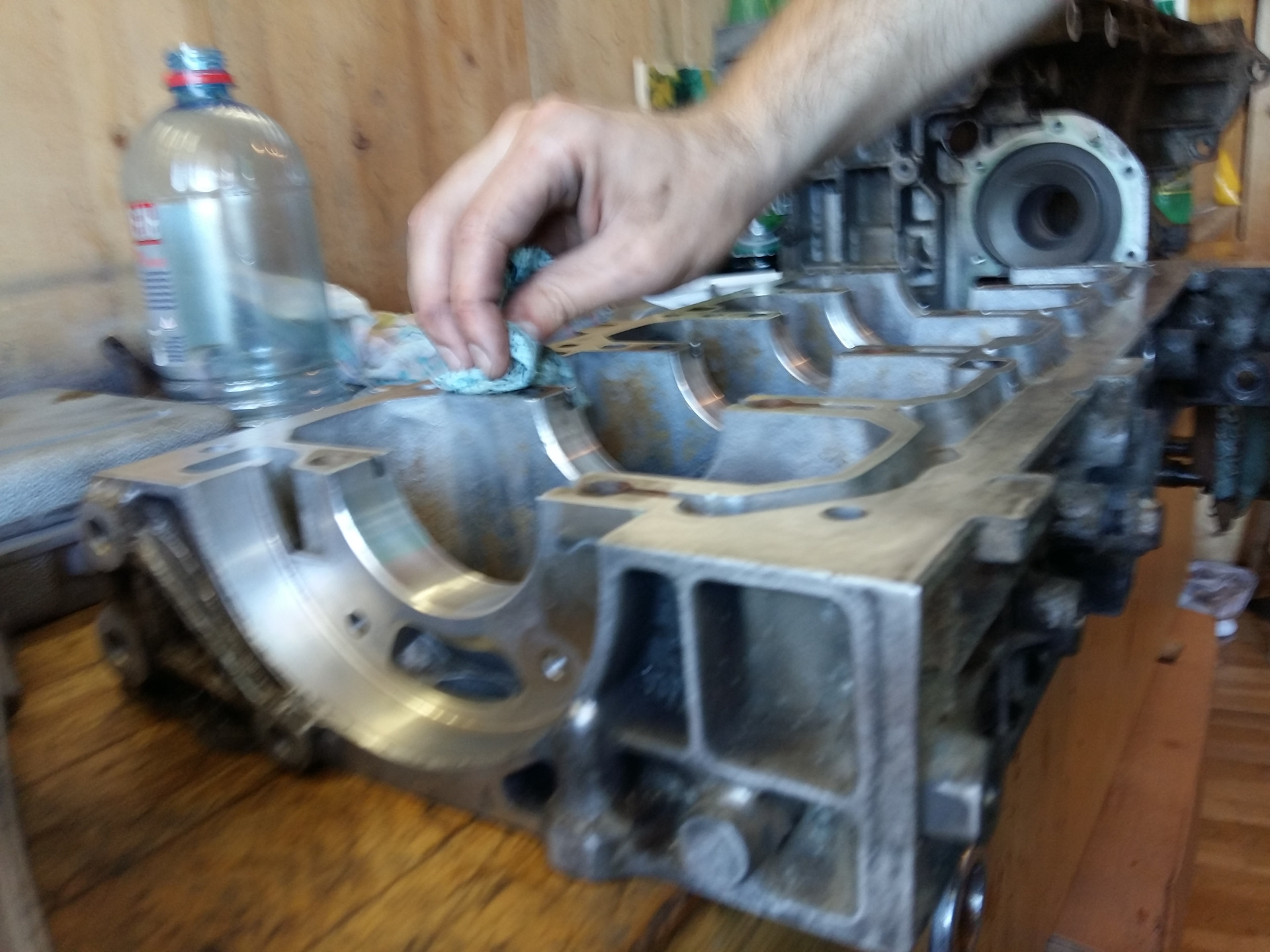

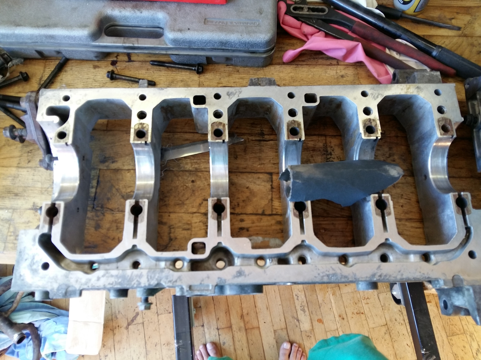

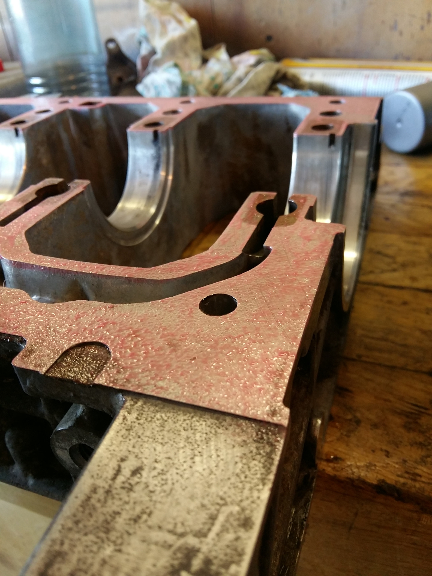

самый геморрой это мойка двс… просто она отнимает все силы. Использовал силит бенг анти жир. Смывает шламовые отложения, если все не сошло, то помогаем старой зубной щеткой. После просушки дело пошло интересней.
Не забываем все хорошенько после шкурения продуть. Первый старт на остатках абразива будет очень "полезен".

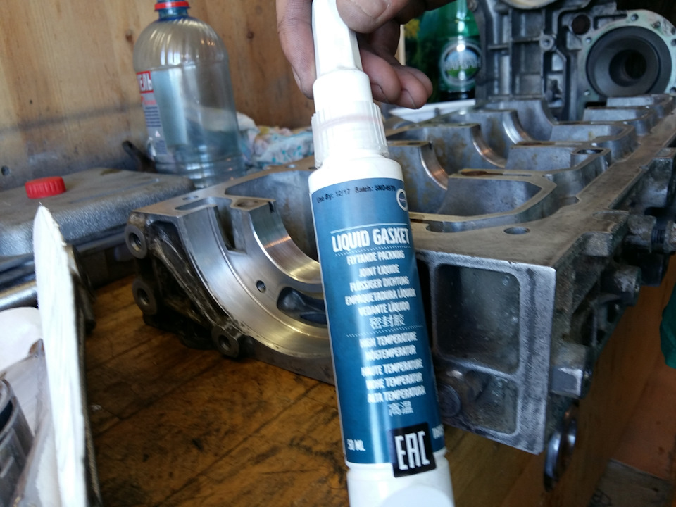

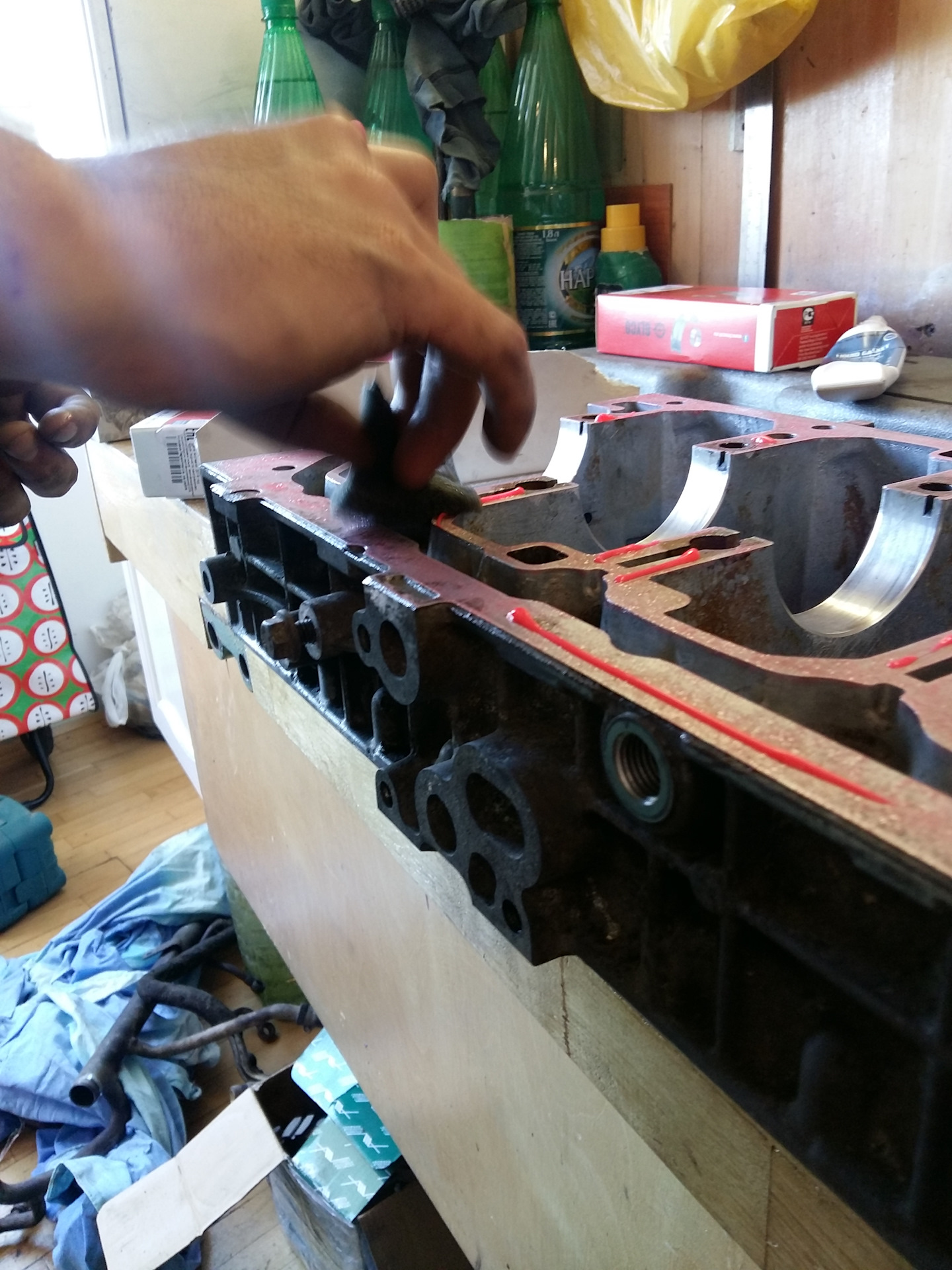

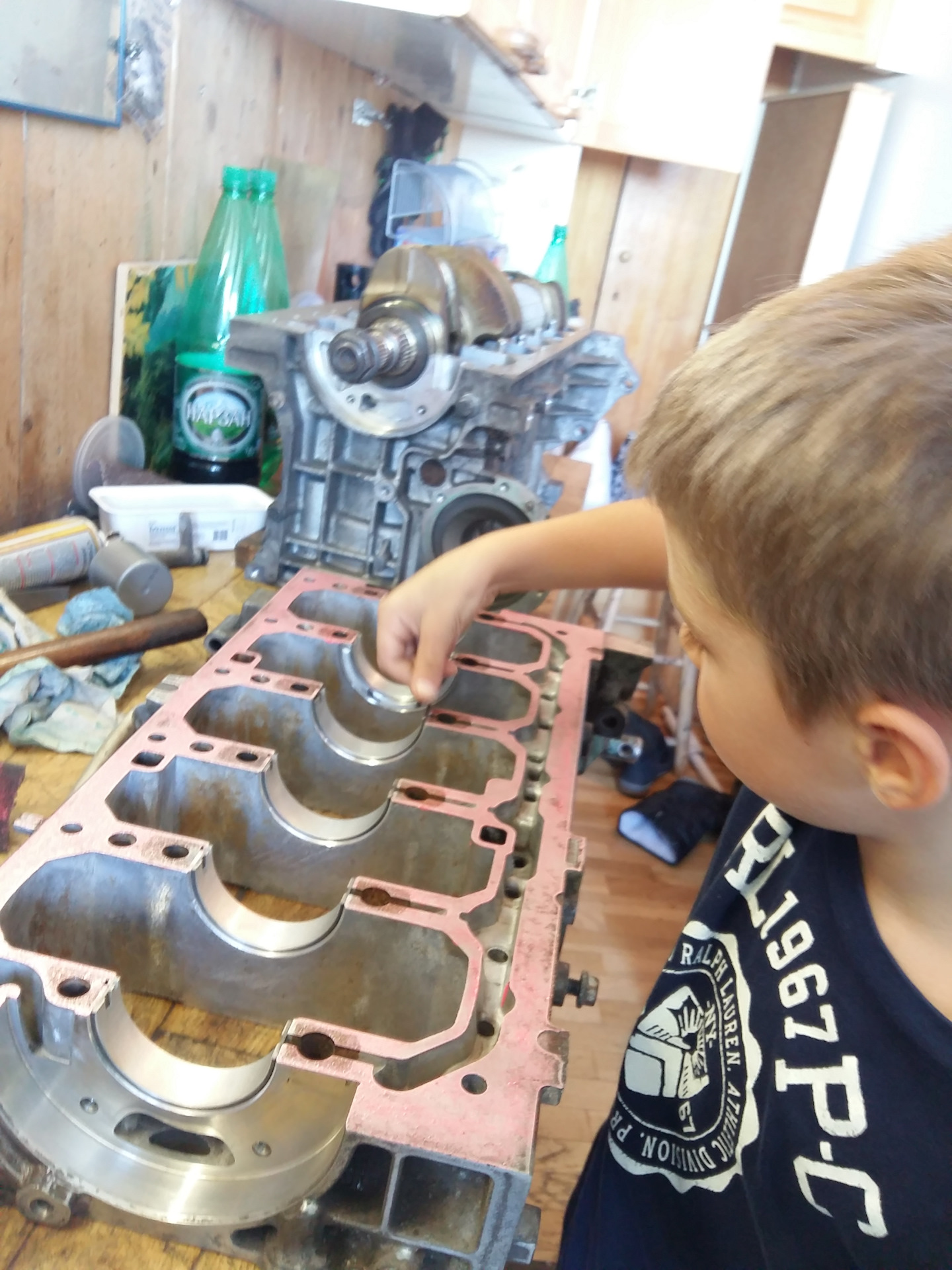

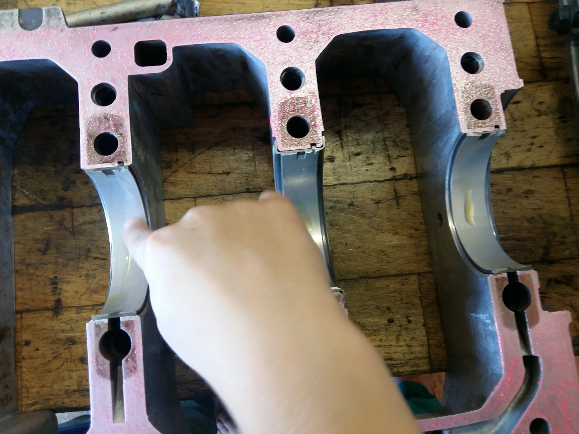

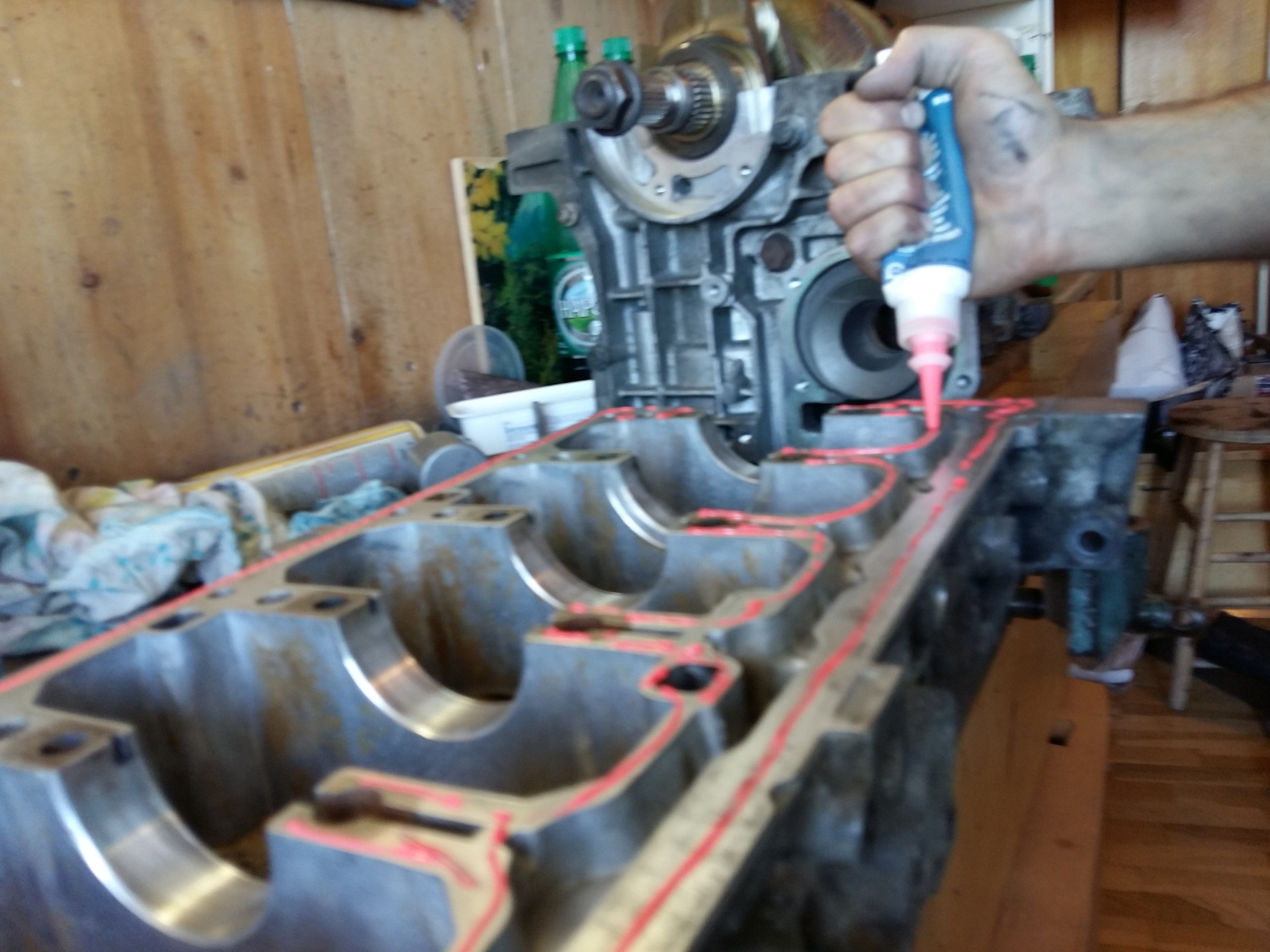

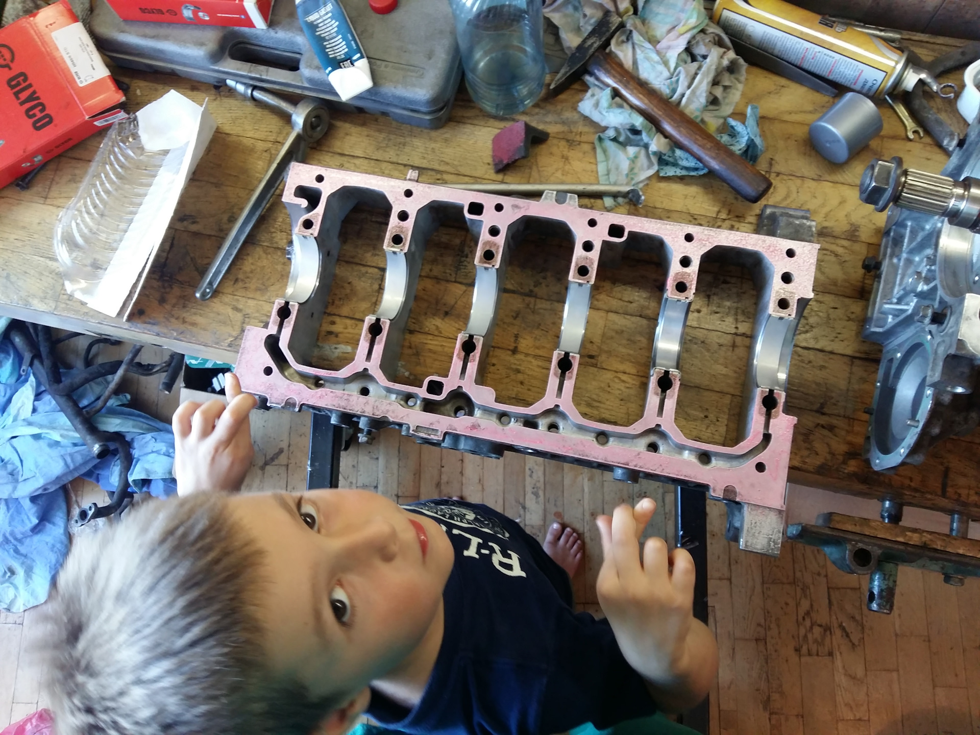

На основную часть блока уклажил вкладыши, коленвал и перешел на промежуточную секцию.

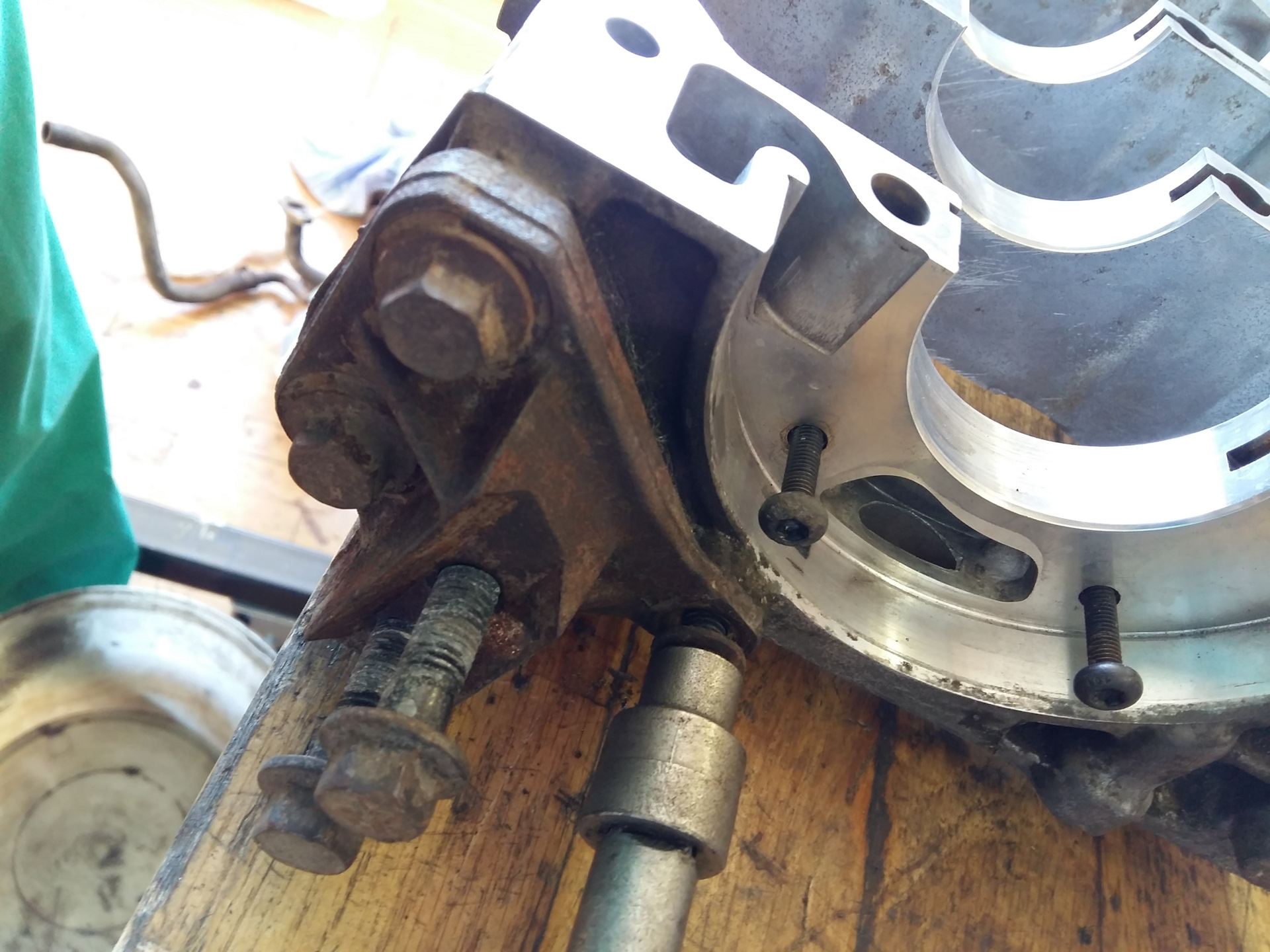

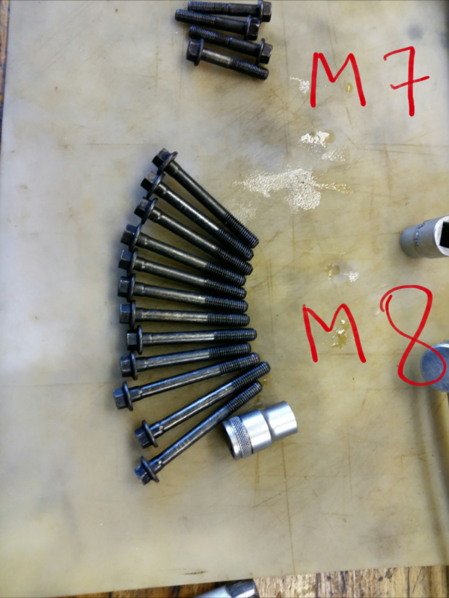

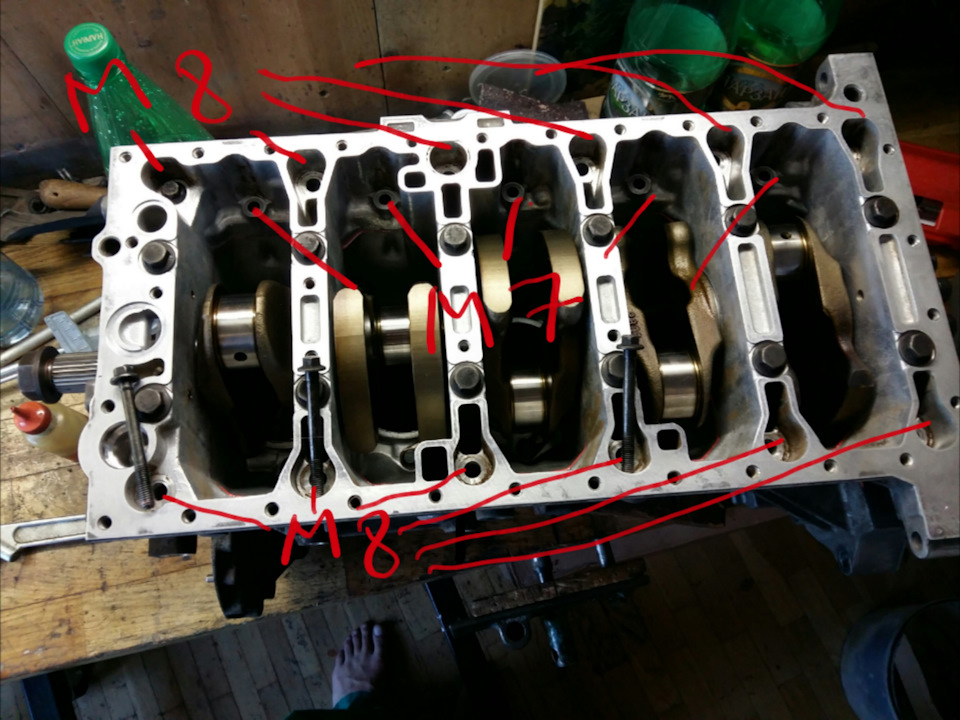

Для притяжки промежуточной секции идут три вида болтов. М10. М8 (3 из них подлинее остальных) и М7.
Корявенько нарисовал. но на планшете иначе не получится
Далее затягиваем с моментами, приведенными в многочисленных книжках или vida

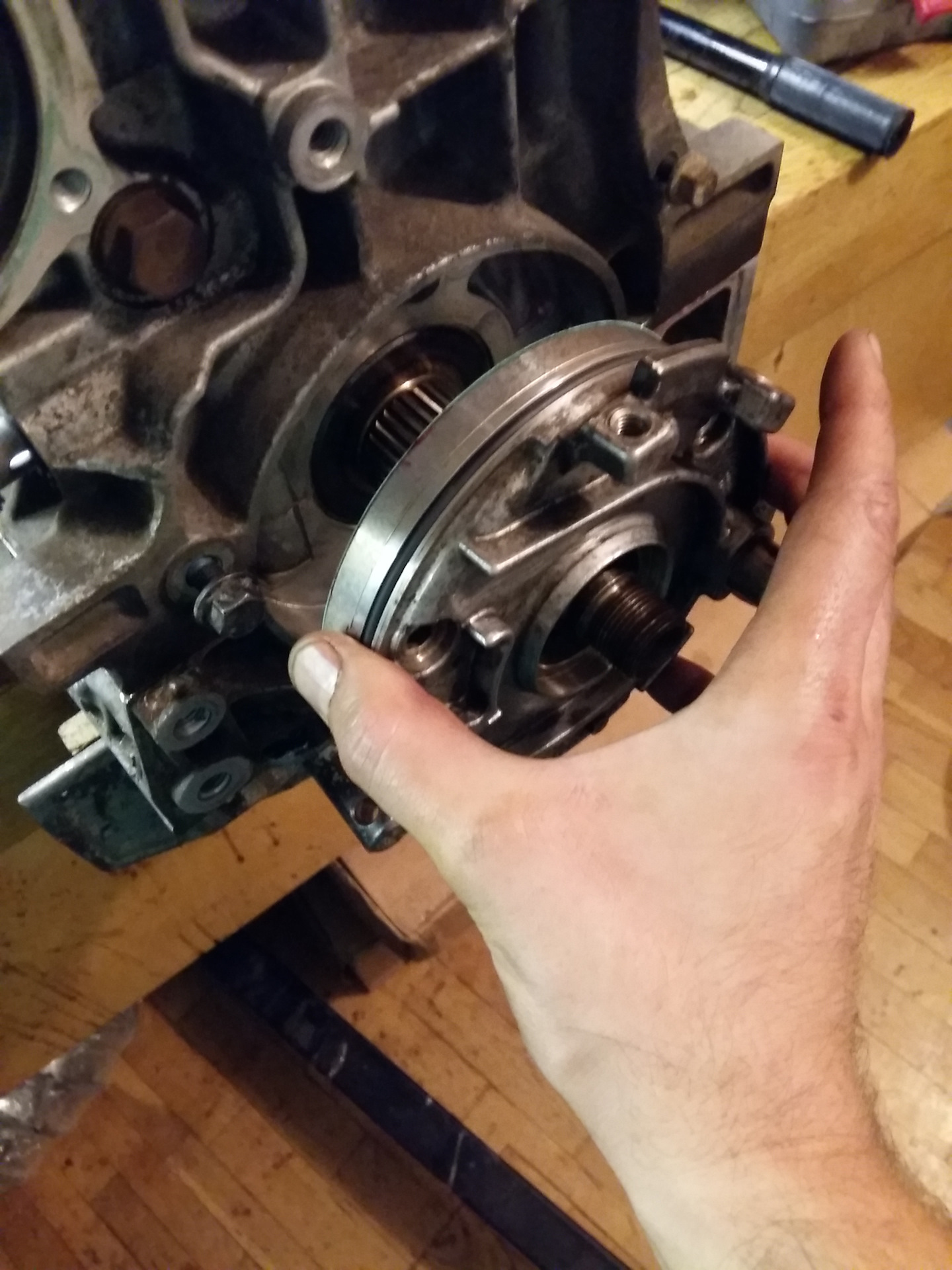

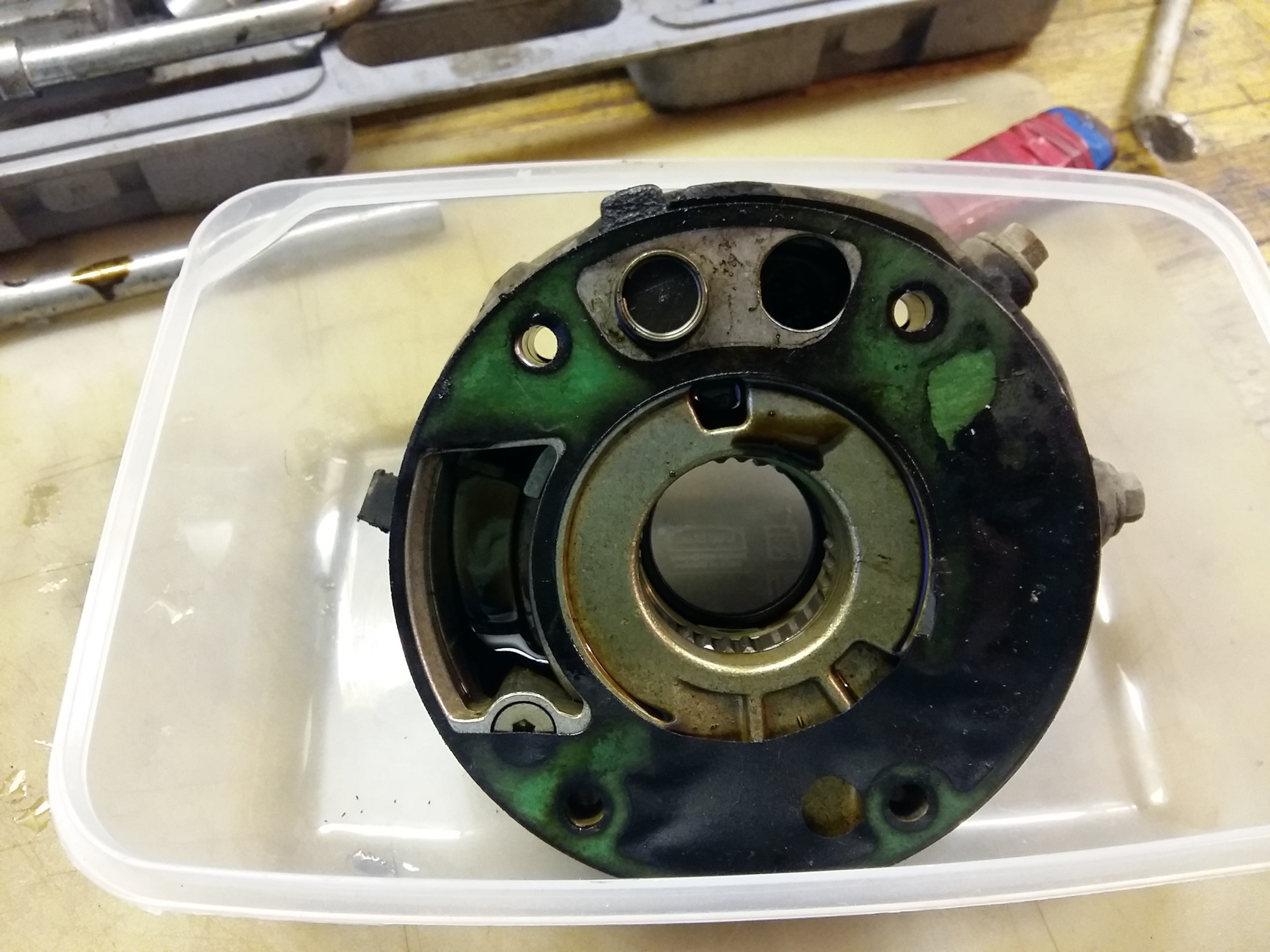

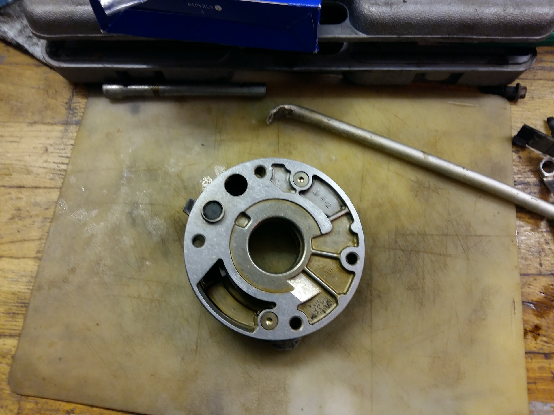

Приступаем к насосу.

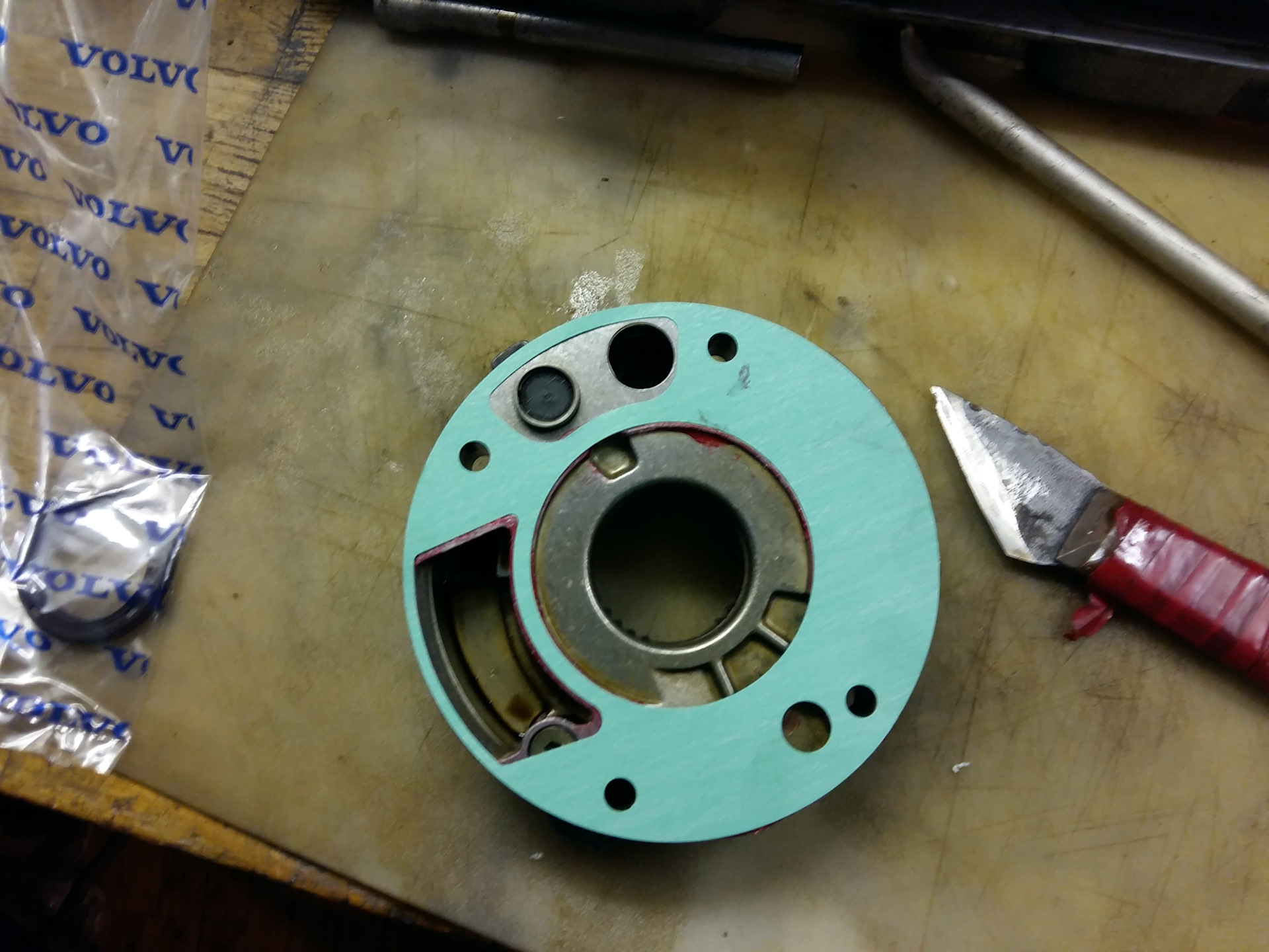

Ну с ним-то все попроще. Моем. Отдираем зеленую бумажЕнцу. Разбирать его я не вижу смысла — конструкция примитивна и надежна. Клапан рабочий.

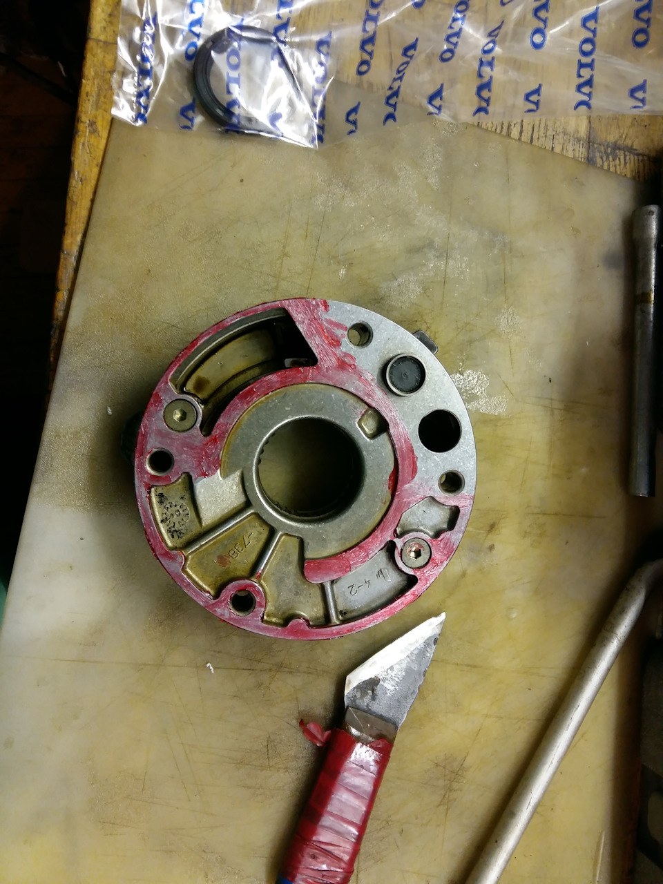

Далее достаем из набора ремкомплекта зеленую бумажку. Что бы не геморроиться при монтаже насоса с этой бумажкой, я ее приклеиваю прям к насосу анаэробным герметиком. Фото ниже.
Ну вот и все. Больше фото не прилепишь. Делаем следующую запись.

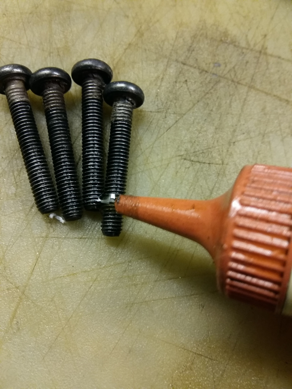

Болты насоса наоборот идут с резьбовым герметиком. Зря насос не вскрыл, бывает раз царапины там все внутри
по поводу болтов — полностью согласен, но если Вы успели заметить герметик в этих болтах находится на их шейке, и он там остался, а смазал я кончики болтов, которые уходят в сквозные отверстия блока)
По поводу царапин… ну возможно… ну даже если царапины есть, ну что мне их полировать?.. до ремонта давление масла было в норме (читали дайсом). Так что вот мой Вам ответ. Но за комент спасибо!
Я просто помню как эти болты выглядят, собирал такие моторы…
ну если вы такие мелочи помните, это говорит о вашем не малом опыте! а я пока только учусь)
Опыта нет)), самоучка, что-то помню.
