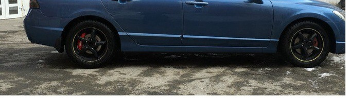

Доброго времени суток!
Народ, подскажите пжлст по поводу пружин задних. Сам или еще с 1 человеком еду, проблем нет не пробивает.
Как только 3-4 тела то ппц, садится сильно и пробивает зад. Каждое пробитие как по сердцу ножом :)
Какой лучше вариант решение данной проблемы:
1. Замена пружин на новые
2. Установка проставок от ланоса
3. Замена пружин на SI
4 Свои варианты
Заранее всем благодарен за помощь)
PS. На фото в машине 3 человека с багажем.

на драйве у кого-то увидел и сделал от классики нашей, цена 900 р. 1.5 года езжу — по мягкости как оригинал, не просели, проблем нет!
А по высоте как стало? Пробои были при загрузке?
сантиметра на 3-4 выше, пробоев не было ни разу. на фото в багажнике груз 70 кг
сп за фото. У тебя и спереди заменены пружины? А какие именно стоят?
спереди менял только стойки, тоже года 1.5 назад, какие там пружины не знаю — в сервисе делали
Понял) А сзади от какой именно классики, модель?
2101, 2105 — одинаковые вроде. Вот ссылка на БЖ, но мужик чет всё описание удалил www.drive2.ru/l/5702073/
да я его уже нашел. Смотрю у пружин с копейки 9 витков у нас 7 вроде. Интересно как с развалом на таких пружинах. Твои вазовские пружины как то модернизировали или просто заменили хондовские на вазовские?
Вот весь процесс: снял родные, вазовские отрезал по их длине, на рычаг купил типа вот таких проставок чтобы пружина не болталась illva.ru/shop/product/753, поставил пружину и проставку, всё!
