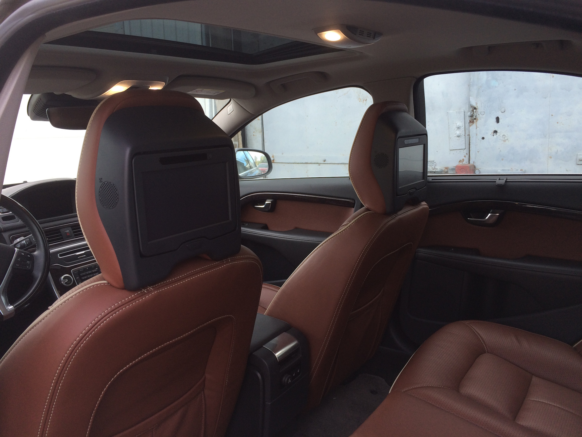

Как то в конце марта, отвалился мне комплект RSE 3 поколения на XC70.
Решил заморочиться и установить себе.

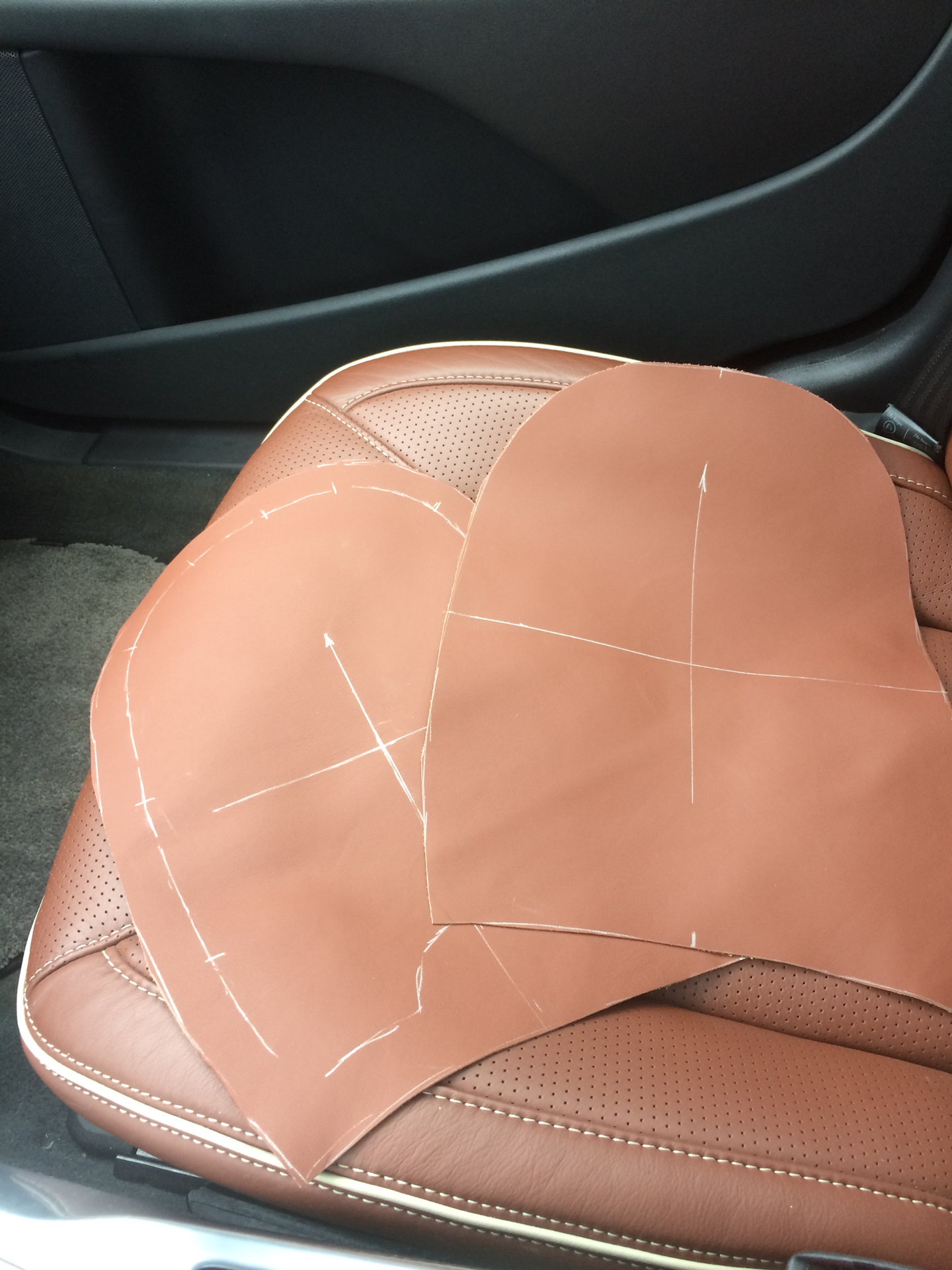

Проблема была в том, что они были совсем другого цвета, и нужно было искать мою кожу под перешив.
Пошли долгие поиски кожи. Все осложнялось тем, что Volvo не дает свою отделку на вторичны рынок, в то время Audi, BMW, Mercedes только в путь.
Все это действо как всегда происходило в Уровень2

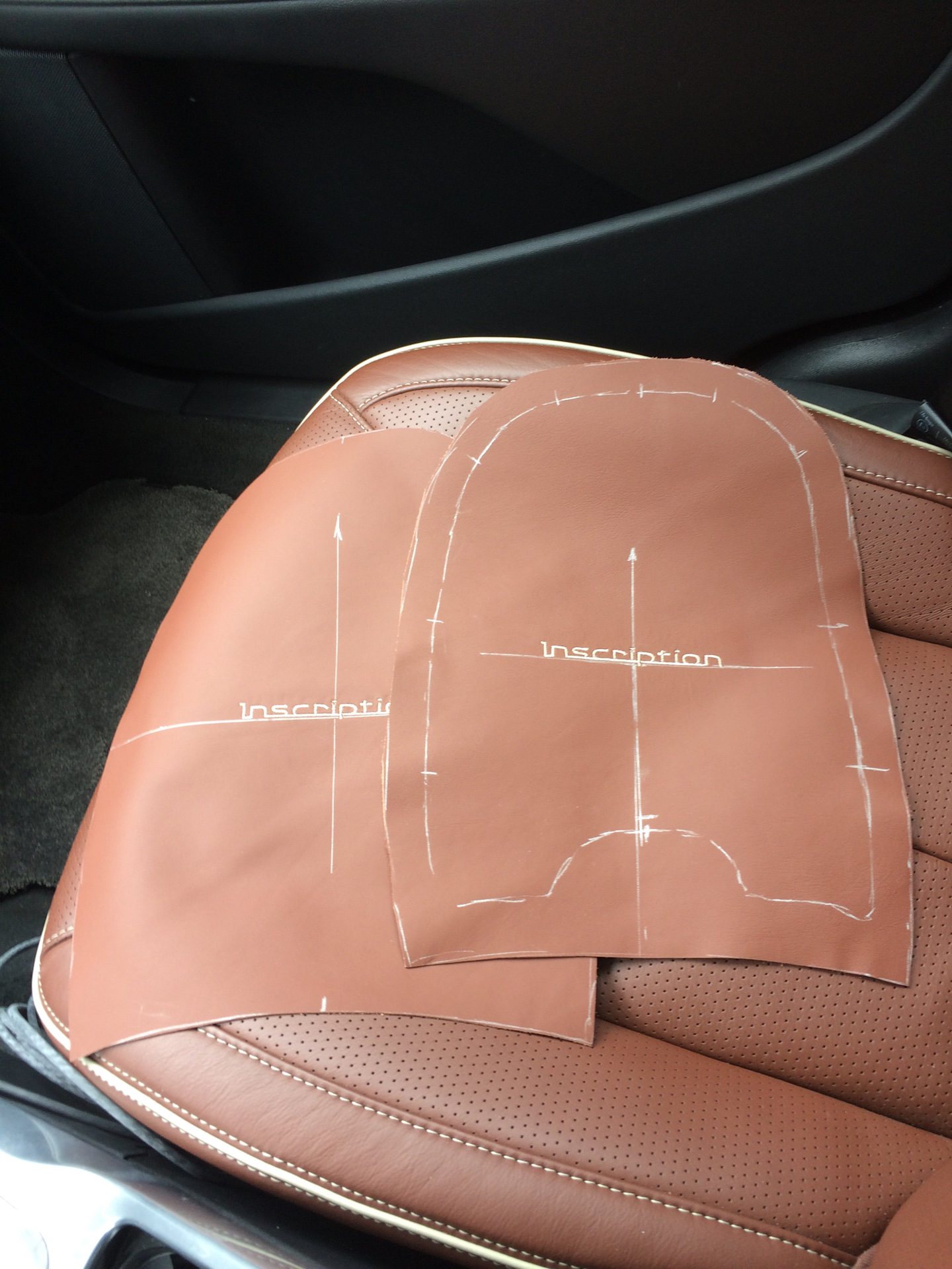

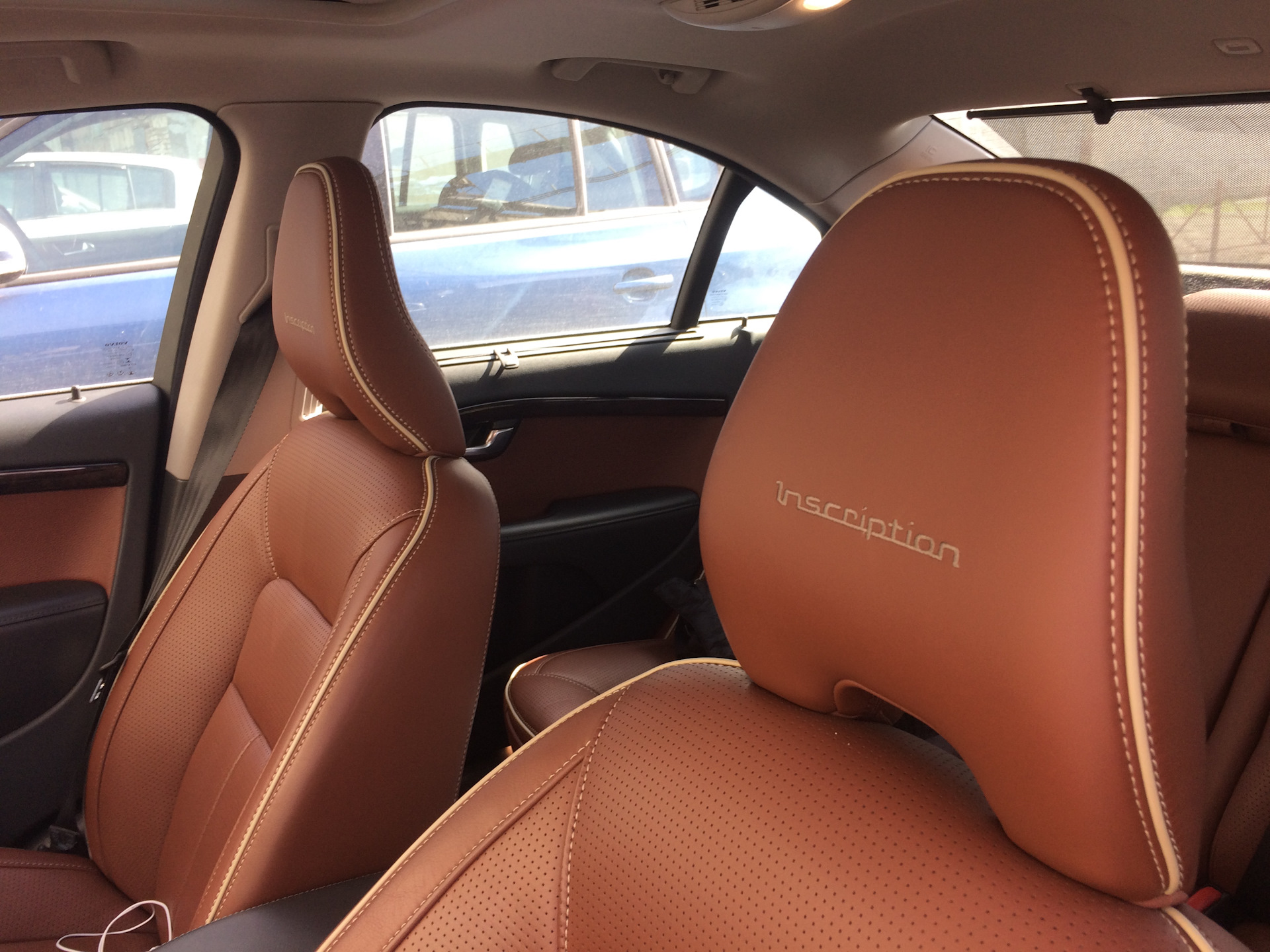

Нашли в итоге кожу один в один от Audi. После того как нашли кожу встала другая проблема — вышивка inscription.

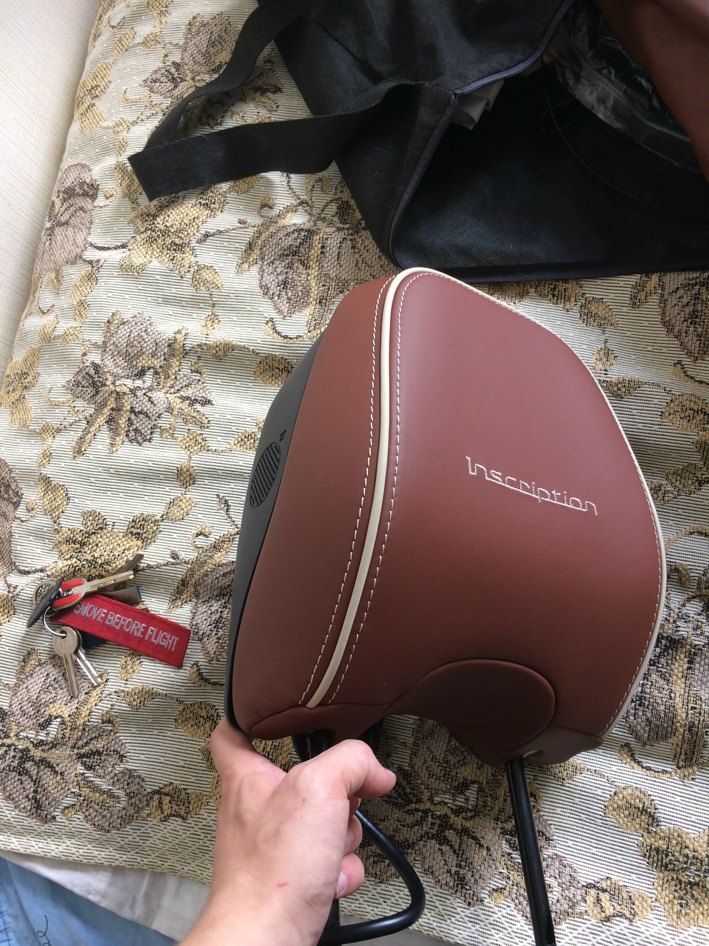

Для того чтоб нанести эту вышивку необходимо было найти ее в кривых. Конечно нет такого в интернете. Поэтому взял я свой оригинальный подголовник, положил его на сканер, и потом уже на компьютере обрисовал в кривых. Пол дела сделано, долго искал того кто возьмется за такой малый объем.
Нашел девушку Татьяну и ее мастерскую Антураж . Все сделали быстро и качественно.

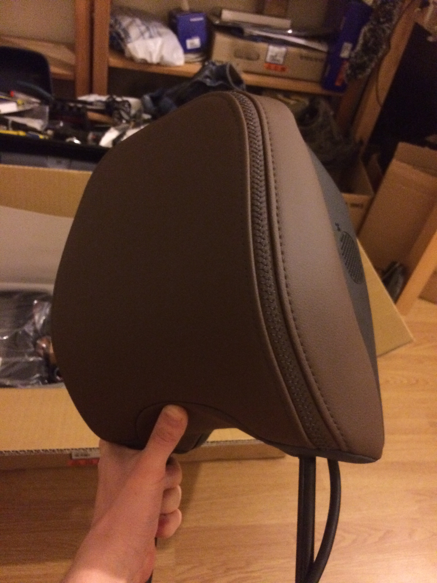

Уровень2 после этого быстро сделали мне новые подголовники под оригинал.

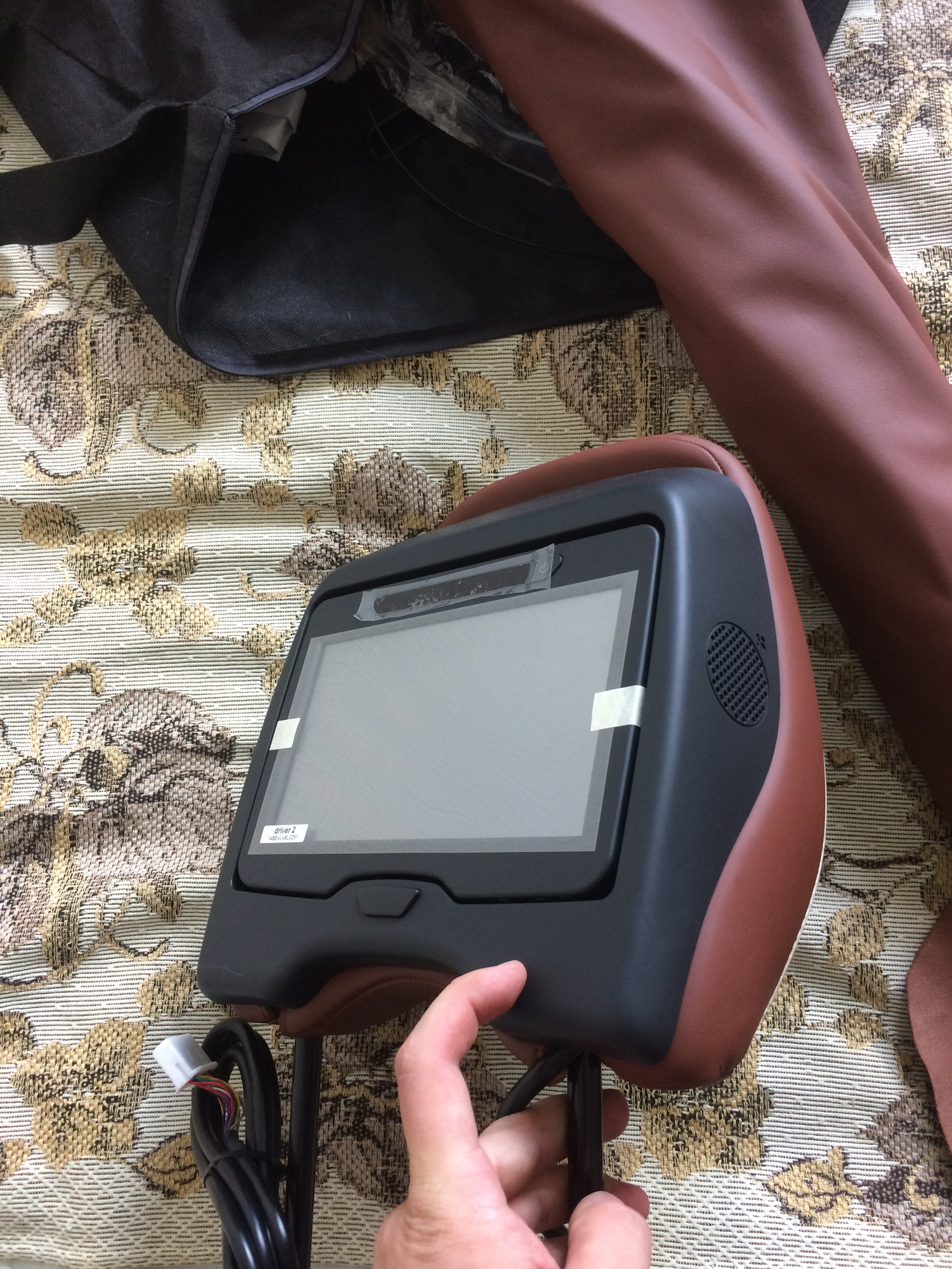

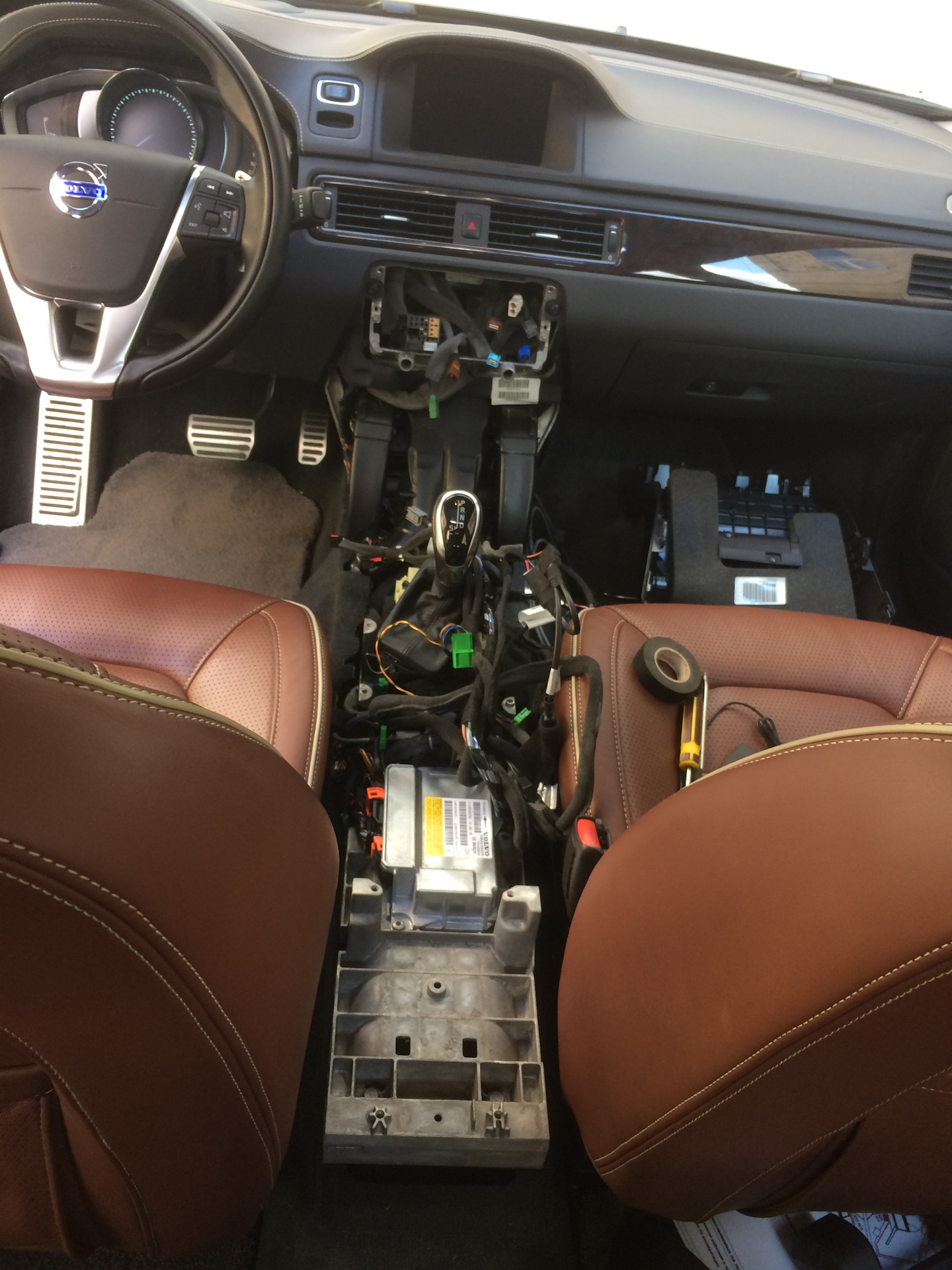

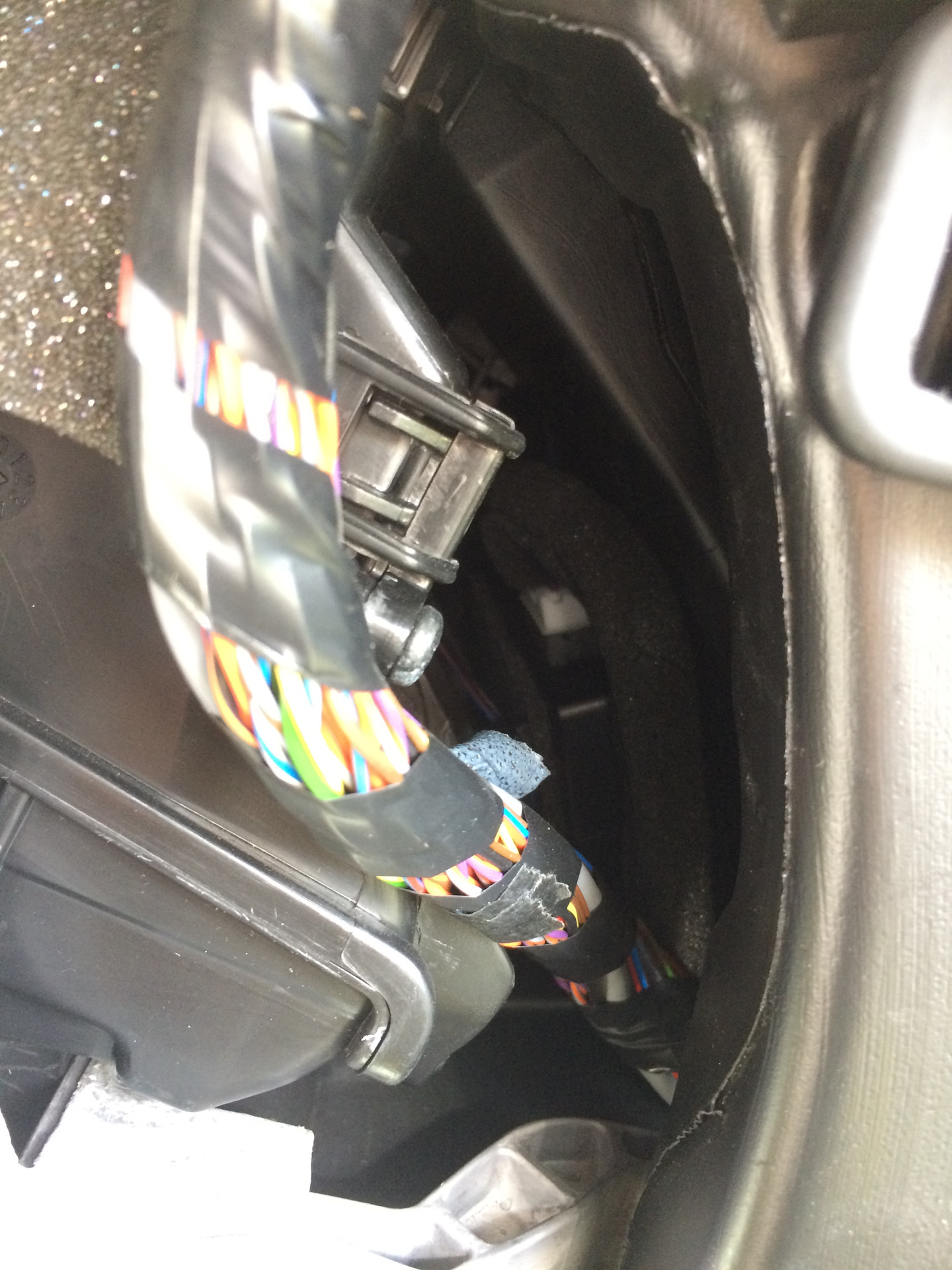

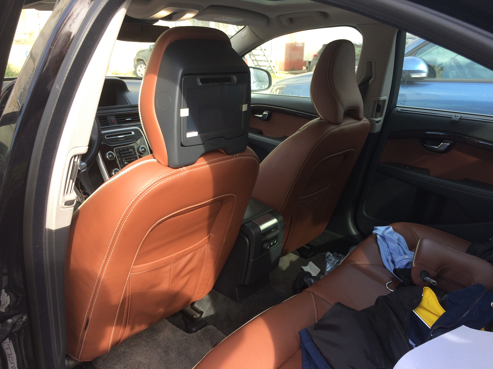

Дальше пошла установка которая разделилась на два этапа: 1) монтаж управляющих кабелей 2) Монтаж самих подголовников

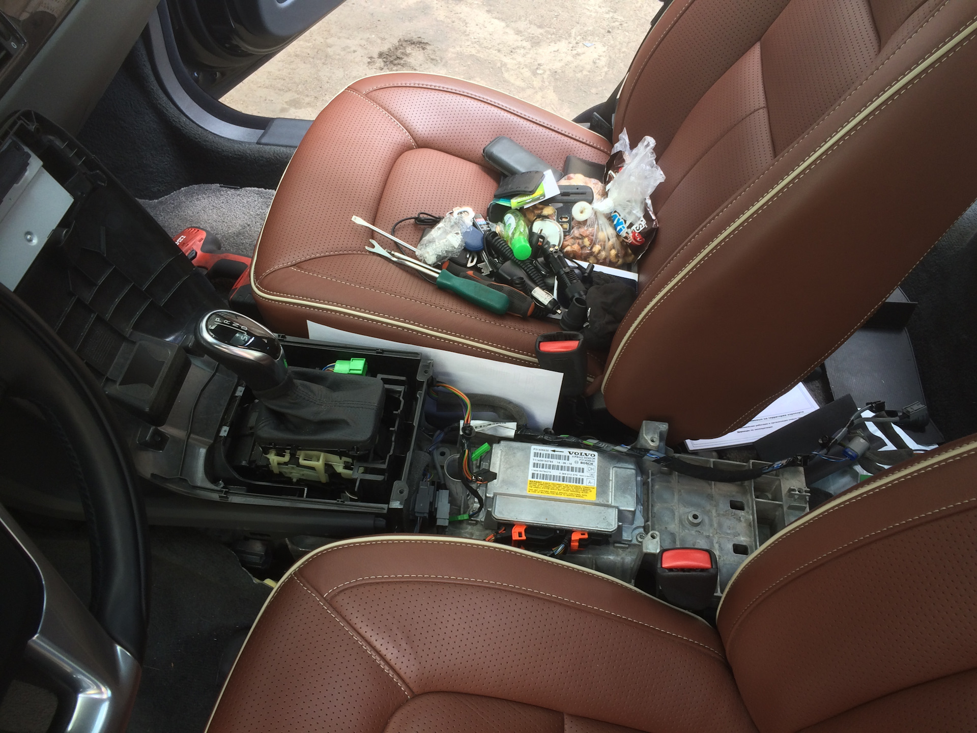

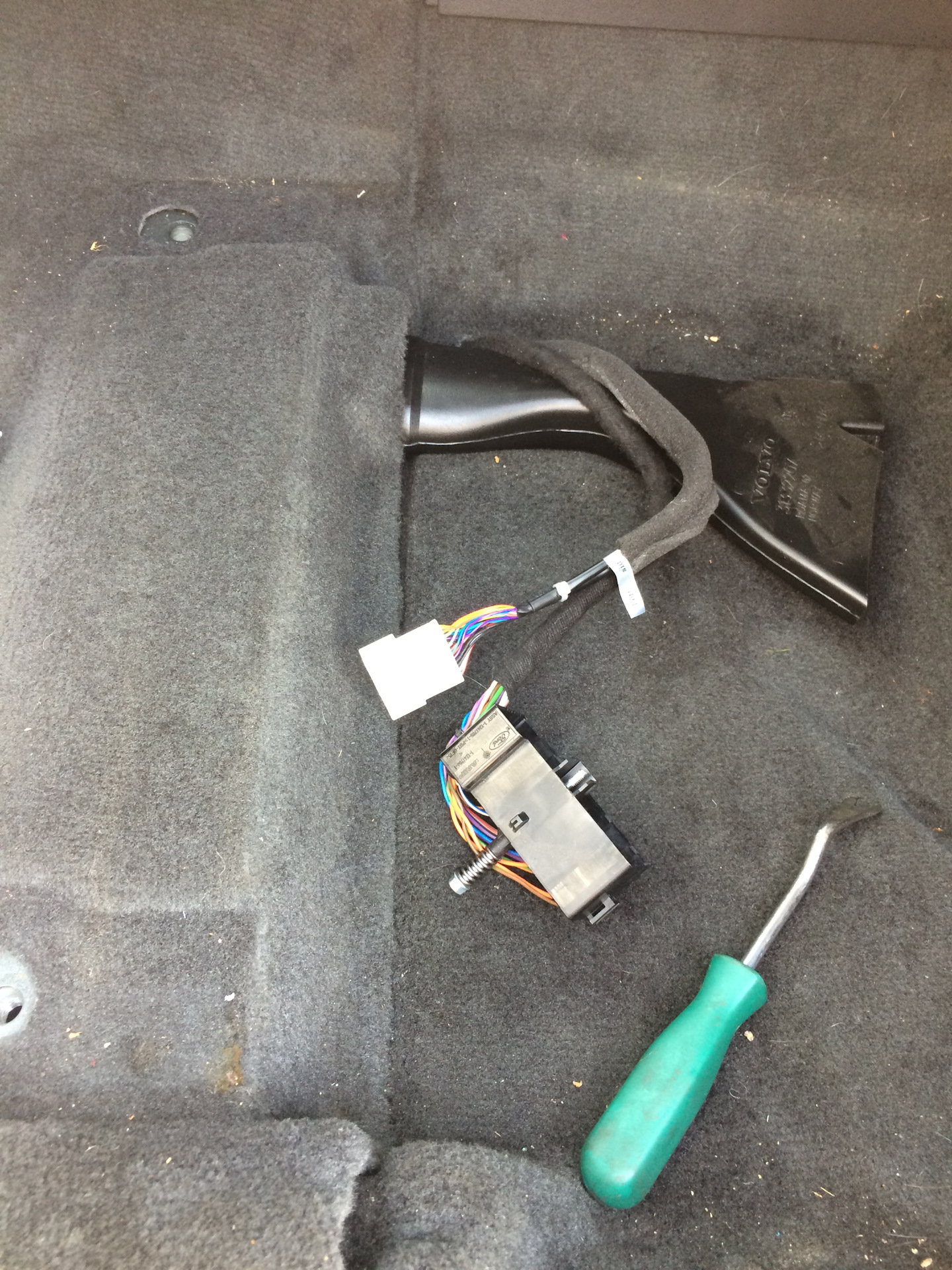

Разобрав центральную консоль, установил блок управления и проложил все кабеля.
Блок управления хорошо встал за парящей консолью

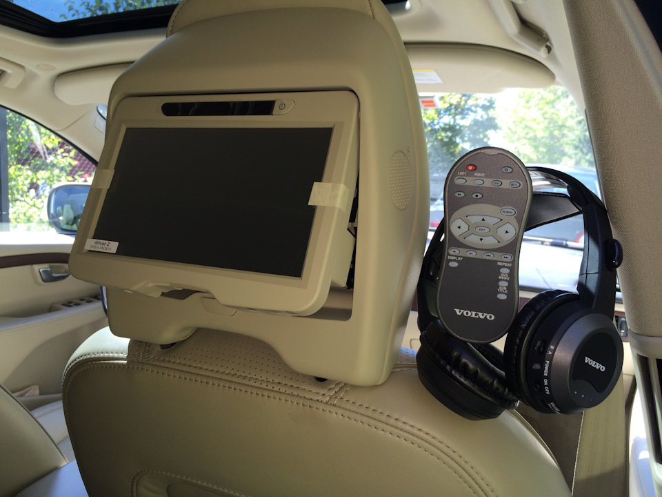

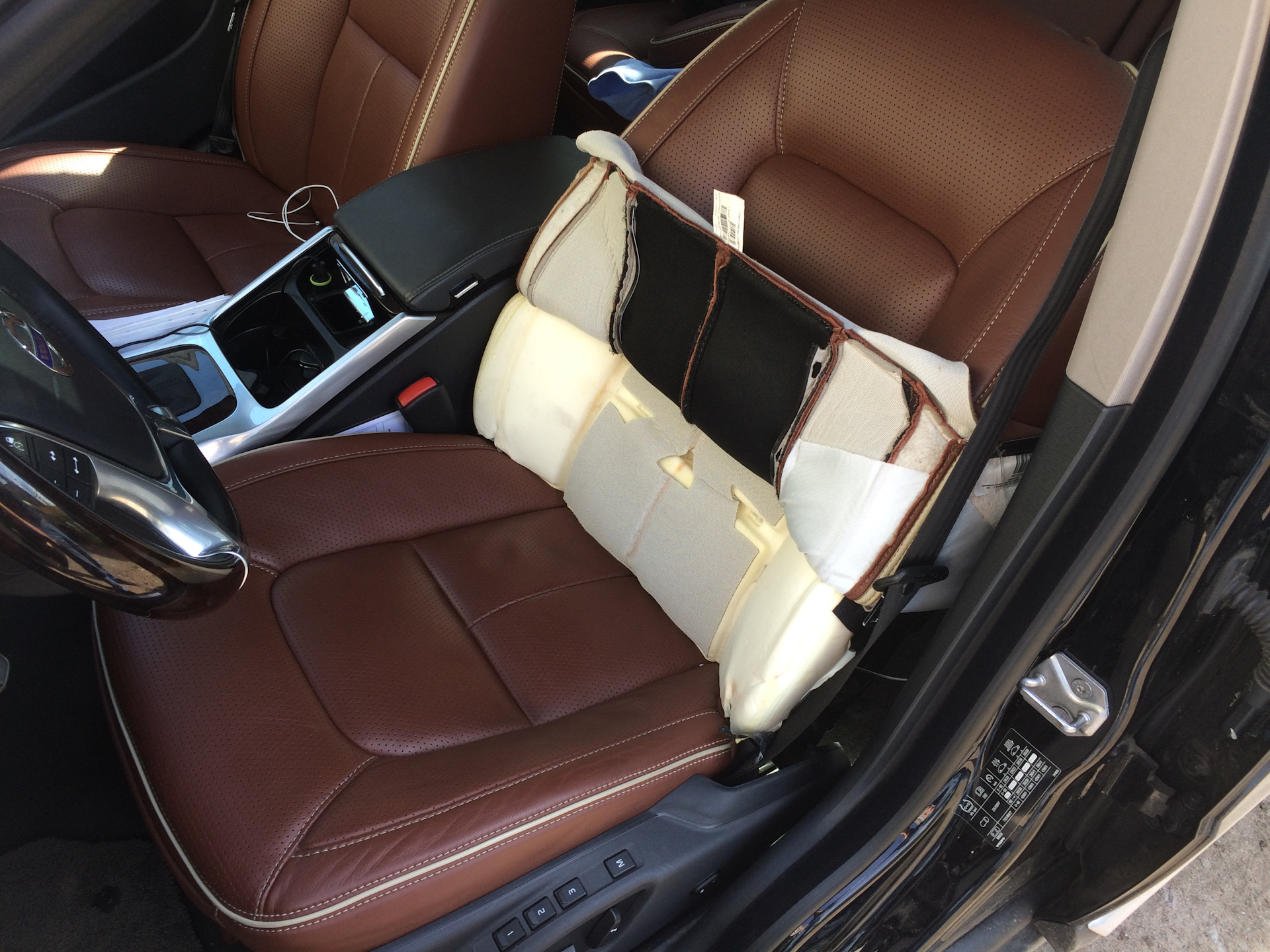

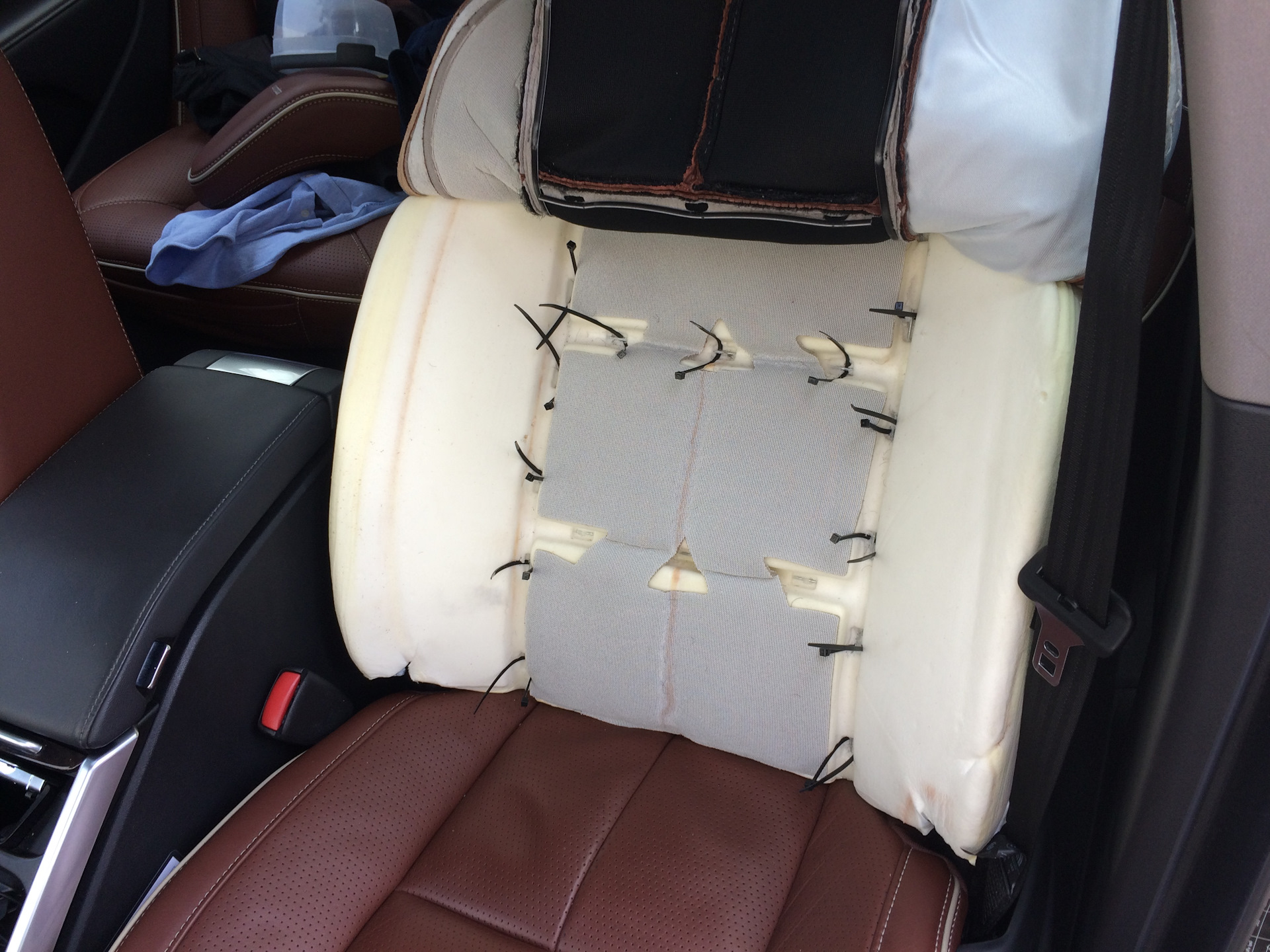

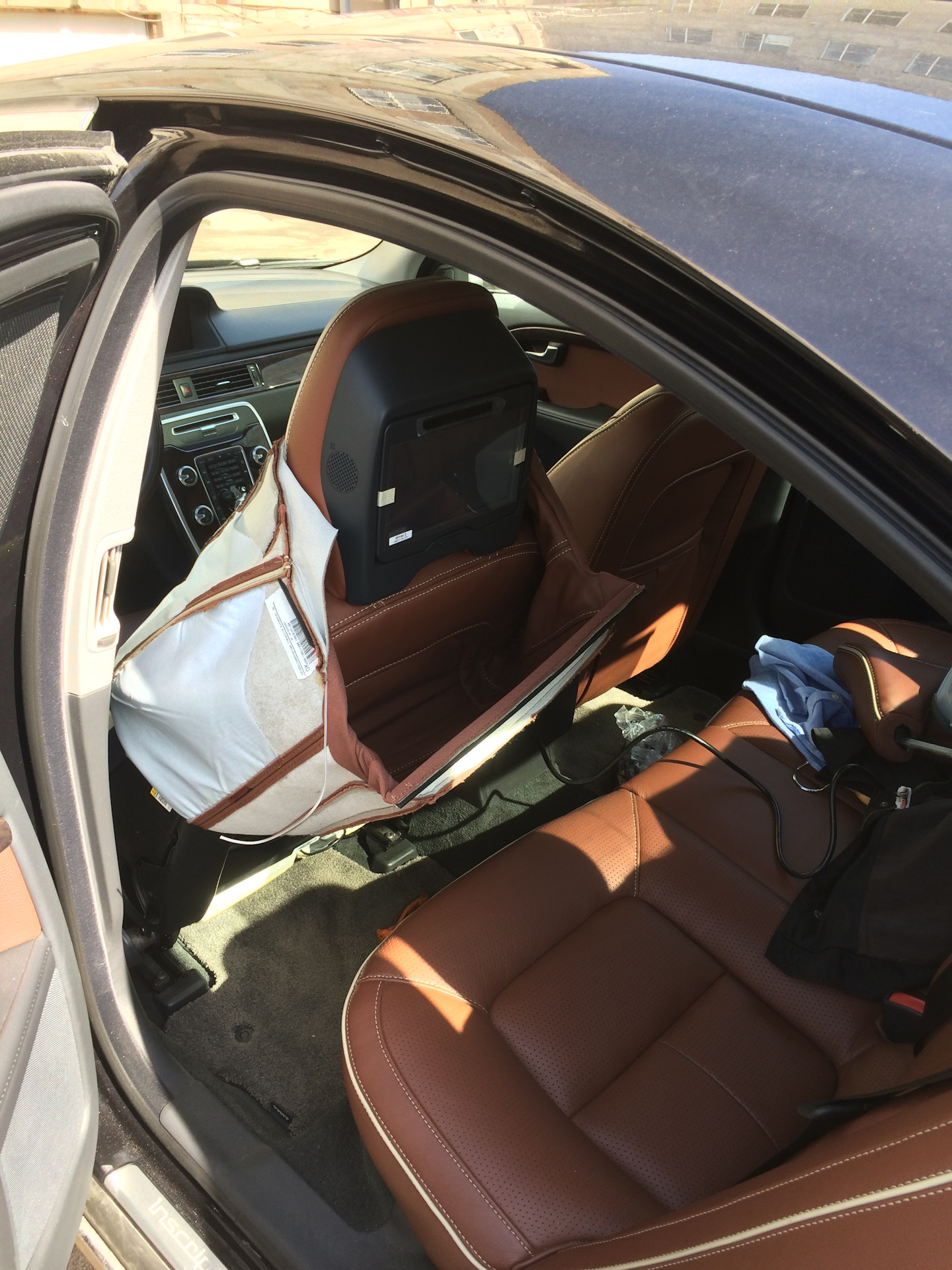

Дальше пошла установка подголовника. По инструкции необходимо прокинуть кондуктор под обшивкой и продернуть кабель по нему, но ввиду того что у меня Inscription кожа очень толстая и сшито все плотно этого не получилось. Пришлось снимать чехол со спинки.

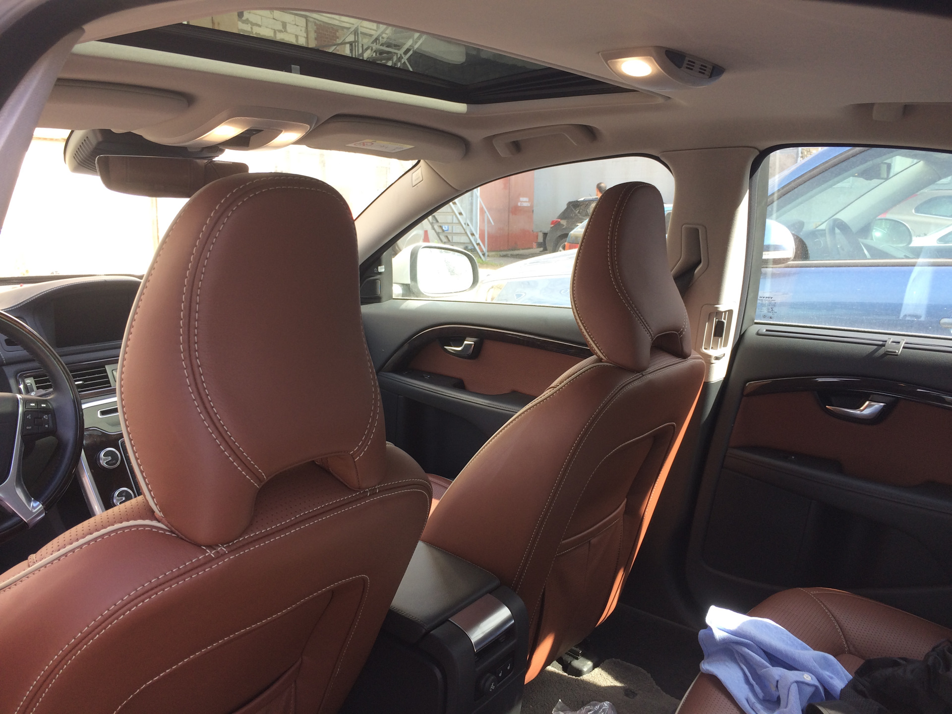

Далее вставляем подголовник и все назад собираем

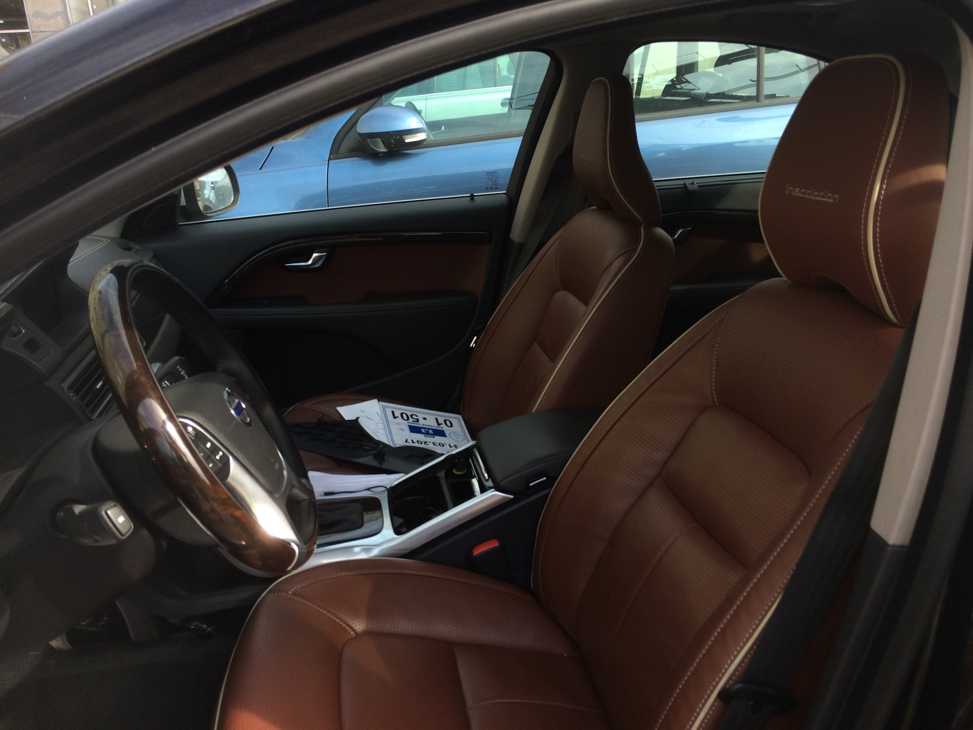

Ну и пара фото было стало

блин! Стяжки вместо крепежных колец обшивки не есть гуд
Что с ними будет то? Качественные стяжки и не перетягивать.
на жопе рвутся, как поведут себя на спине время покажет
Стяжки значит дико китайские ставились, я беру стяжки отечественные по 300 рублей 50 штук. Держат до 50 кг.
время покажет)))
на жопе замочки стяжек не выдерживают, но на них и нагрузка выще и температурные перепады.
Я не первый раз разбираю седла (ремонт подогрева), всегда собирал на стяжки. Ни разу еще рекламаций не было.
И нагрузки там нет никакой, если ломаются стяжки, значит не того качества берете. Я давно перестал покупать стяжки дешевле 200 рублей за 50 штук.
Сиденья просто бомба! Особенно кант с декоративной строчкой!
А где здесь кнопка "Нравится аж п…ц как нравится!"
Очень хорошо!)
Блин, салон — просто ОГОНЬ!

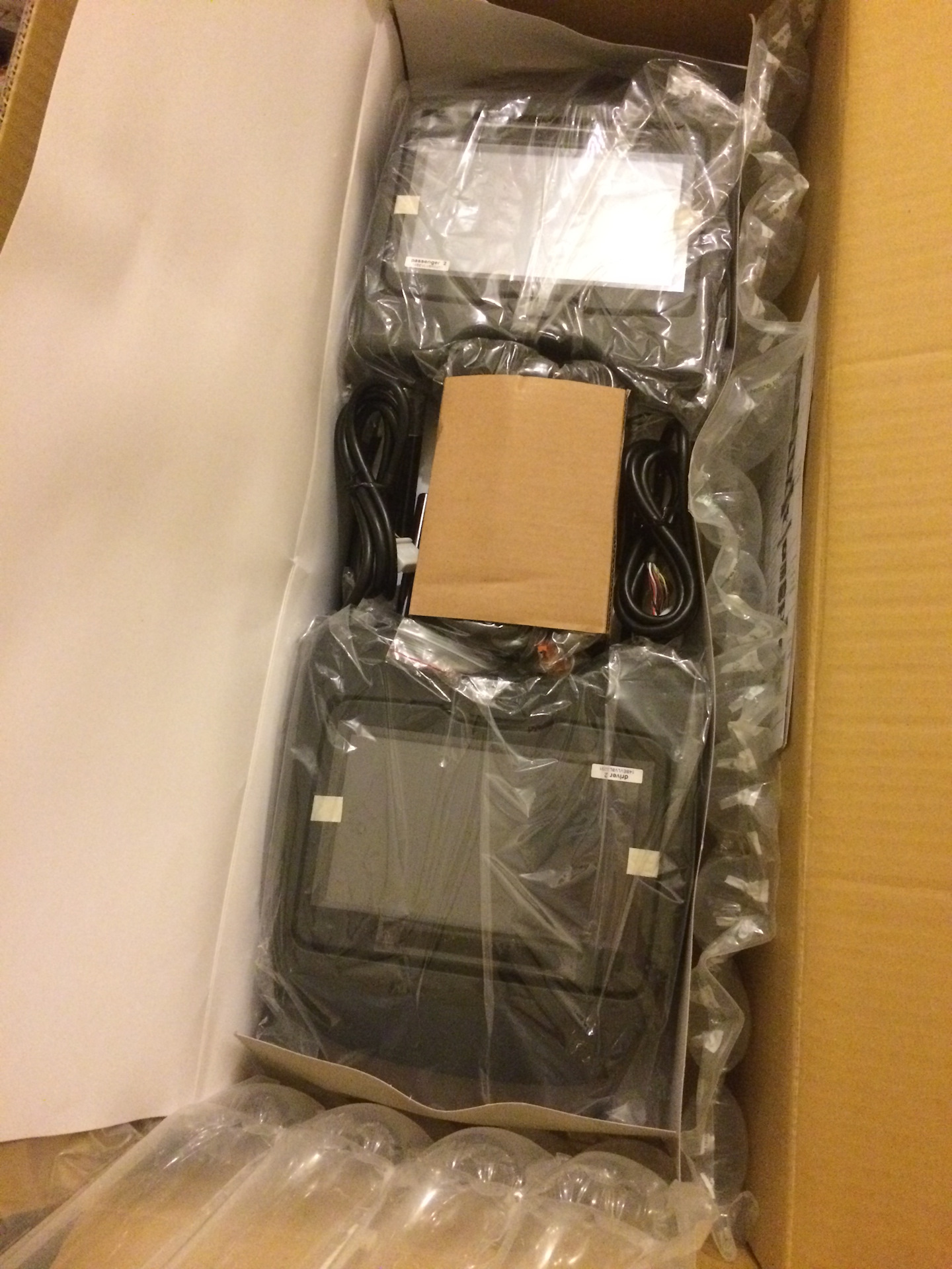

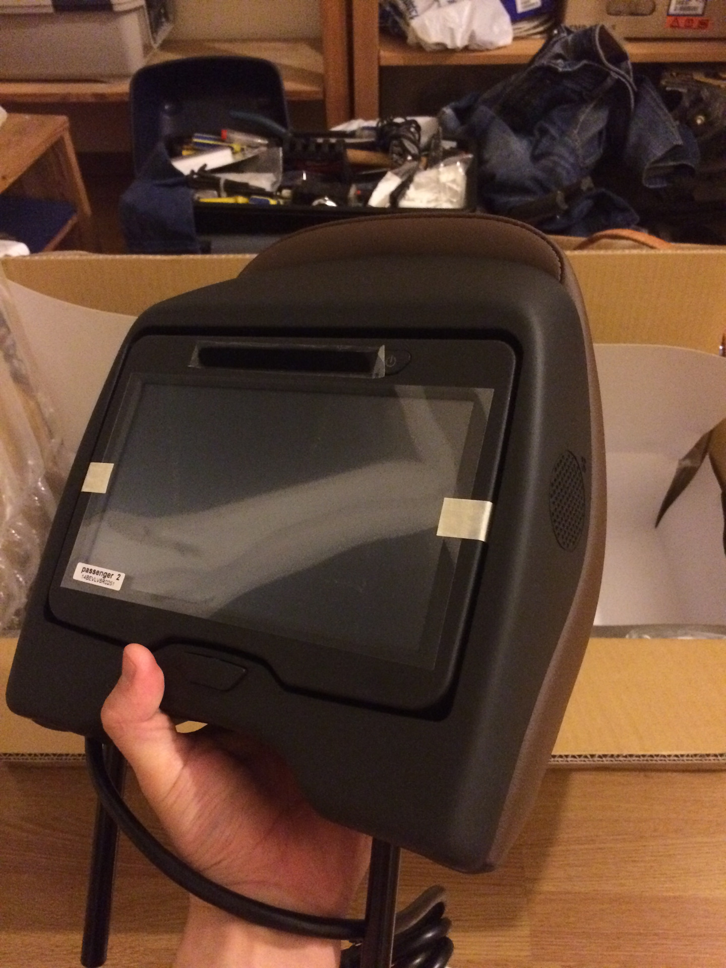

Только получил свой долгожданный заказ по этой системе. Это отдельная тема, тоже опишу процесс. Но что хочу сказать: когда всё в цвете — смотрится КРУЧЕ!))

коричневая кожа прикольно смотрится

Скажите пжл., а как снять чехол? На чем он держится и как в обратной последовательности закрепить? Спасибо.
Снизу спинку разъединяешь две половинки они в зацепе, потом как чулок выворачиваешь чехол, снимая алюминиевые кольца, кольца меняешь на пластиковые хомуты.
