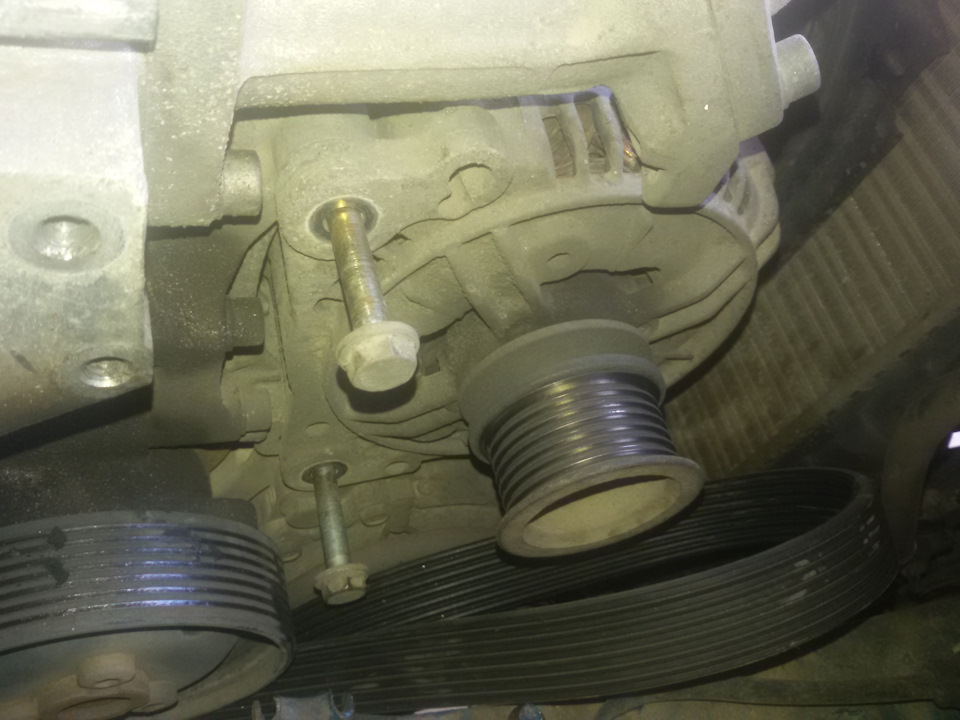

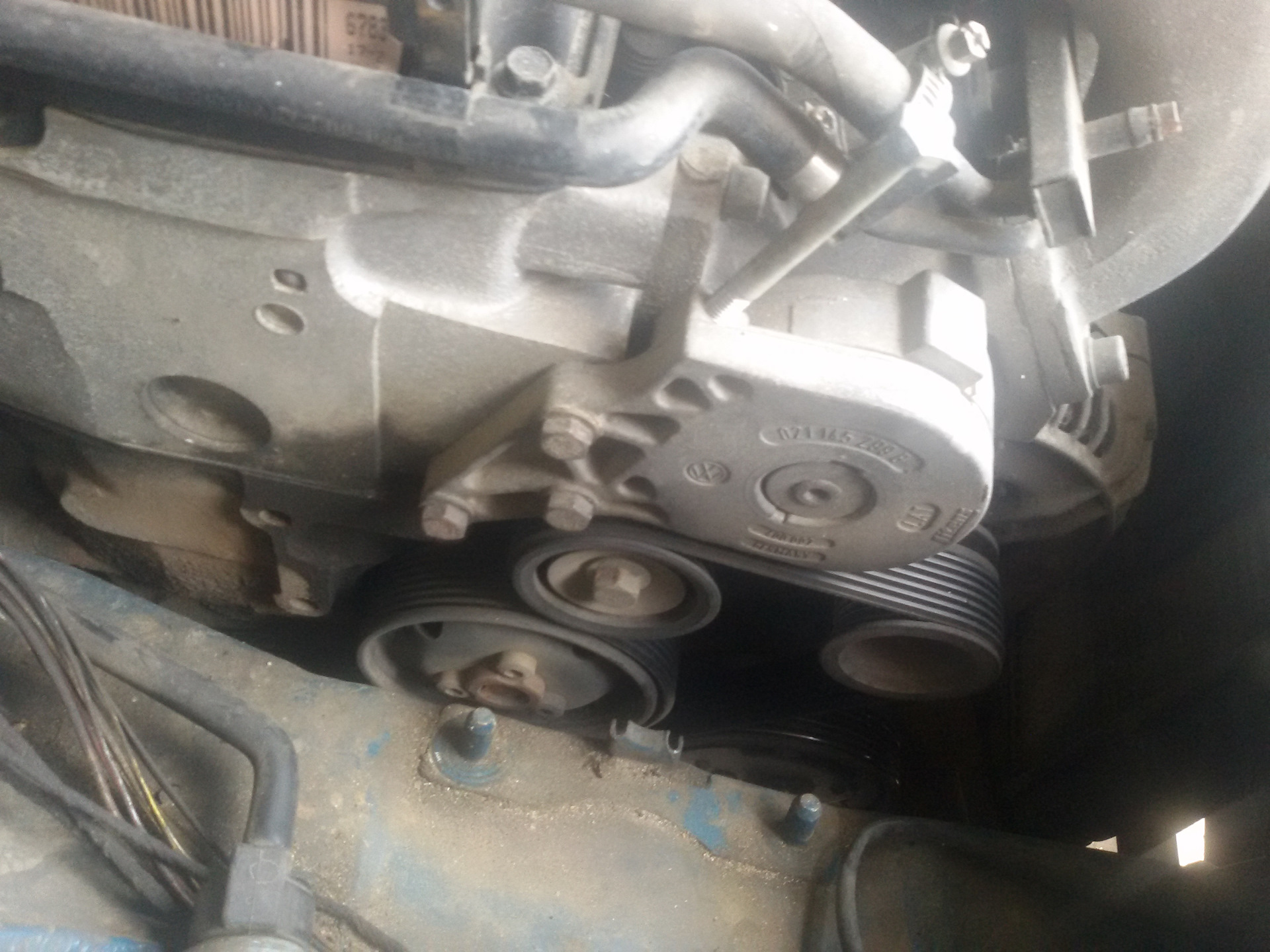

Первым делом решил снять генератор, помпу и компрессор кондея! Для удобства нужно снять короб воздушного фильтра, и расходомер с гофрой. Предварительно снял + клему с акумика.
Генератор снимается довольно просто, необходимо открутить всего 2 болта крепления(головка или накидной на 13), плюсовой провод и его крепление. Все это дело вынимается в сторону воздушного фильтра.

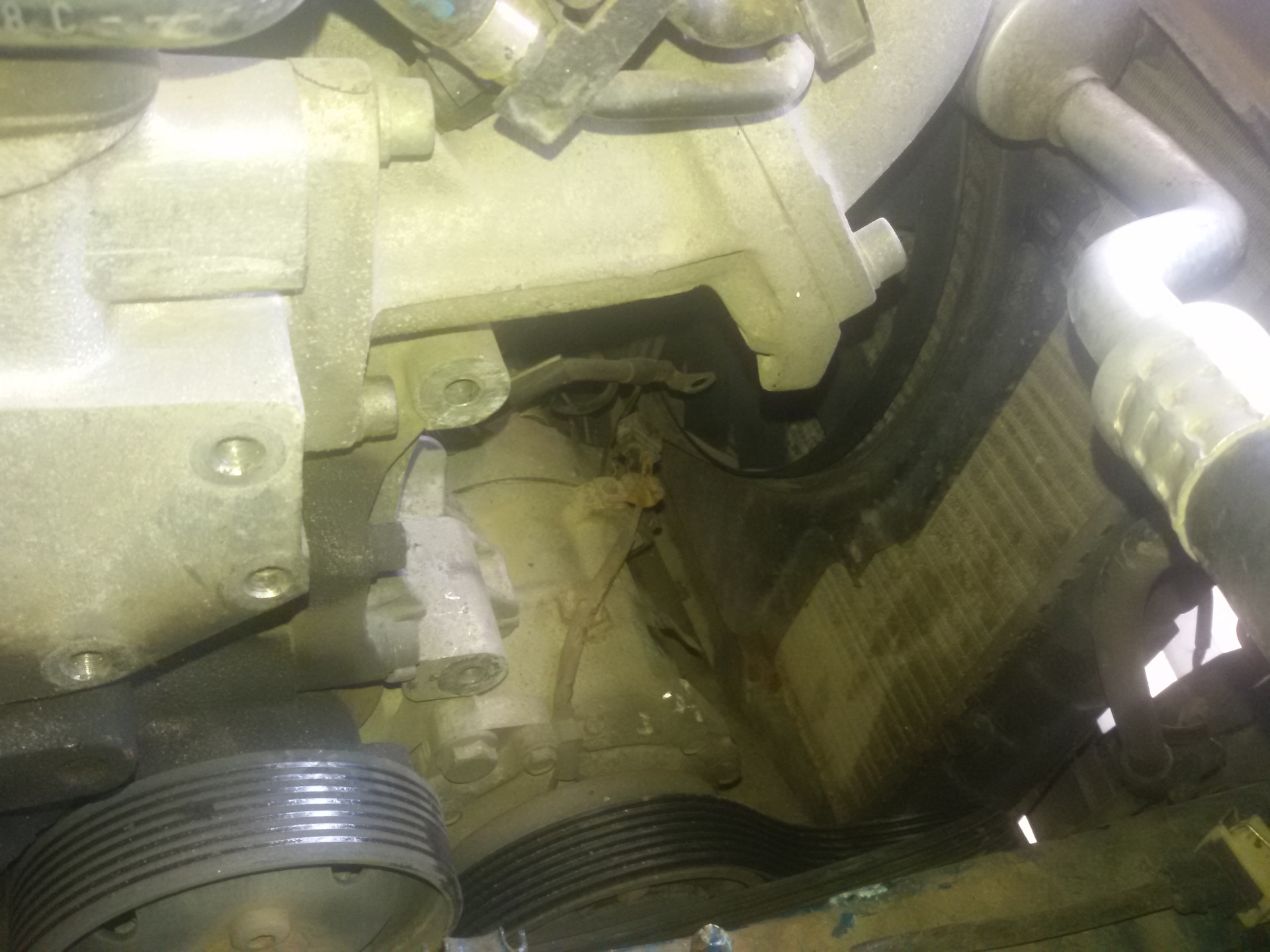

С помпой придется повозиться поболее! Сперва открутил 3 болта крепления шкива, а затем 3 болта самой помпы(шестигранник на 5), и далее сливаем антифриз, сняв нижний патрубок радиатора! Помпу так просто не достать, по этому откручиваем 2 болта передней и задней опор двигателя, поддомкрачиваем двигатель и спокойно вынимаем помпу!

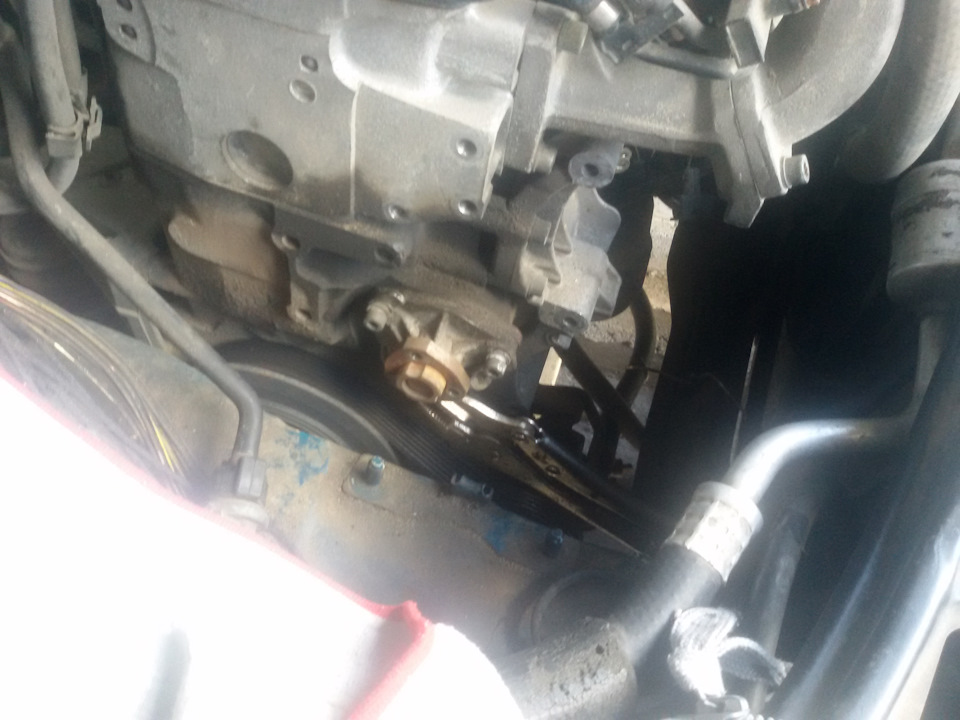

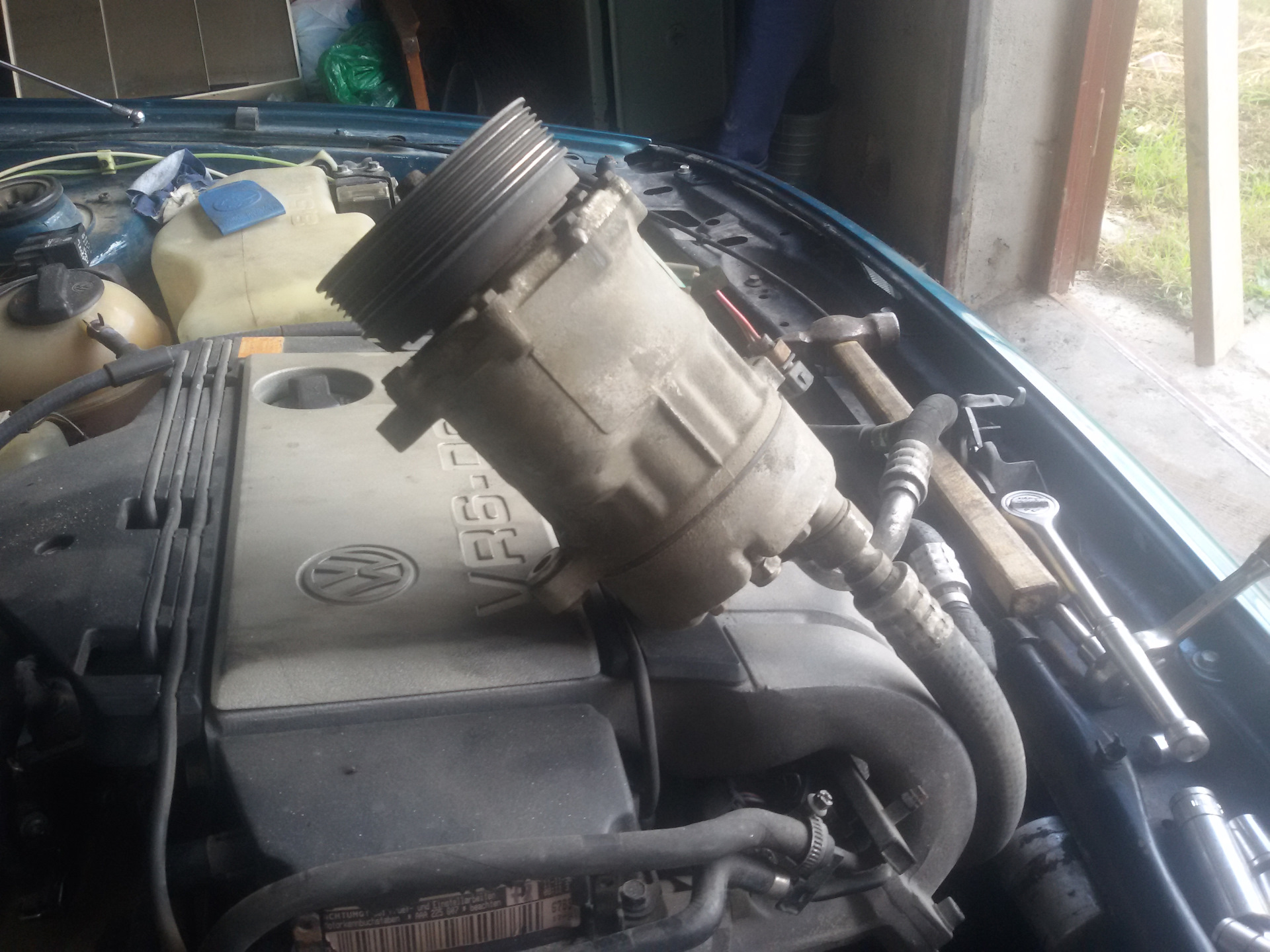

Остается компрессор кондея, тут уже просто, откручиваем 2 болта крепления (головка на 13) и вытягиваем его на верх вместе с шлангами(если кондей заправлен, то со шлангами, если нет то можно их открутить)!

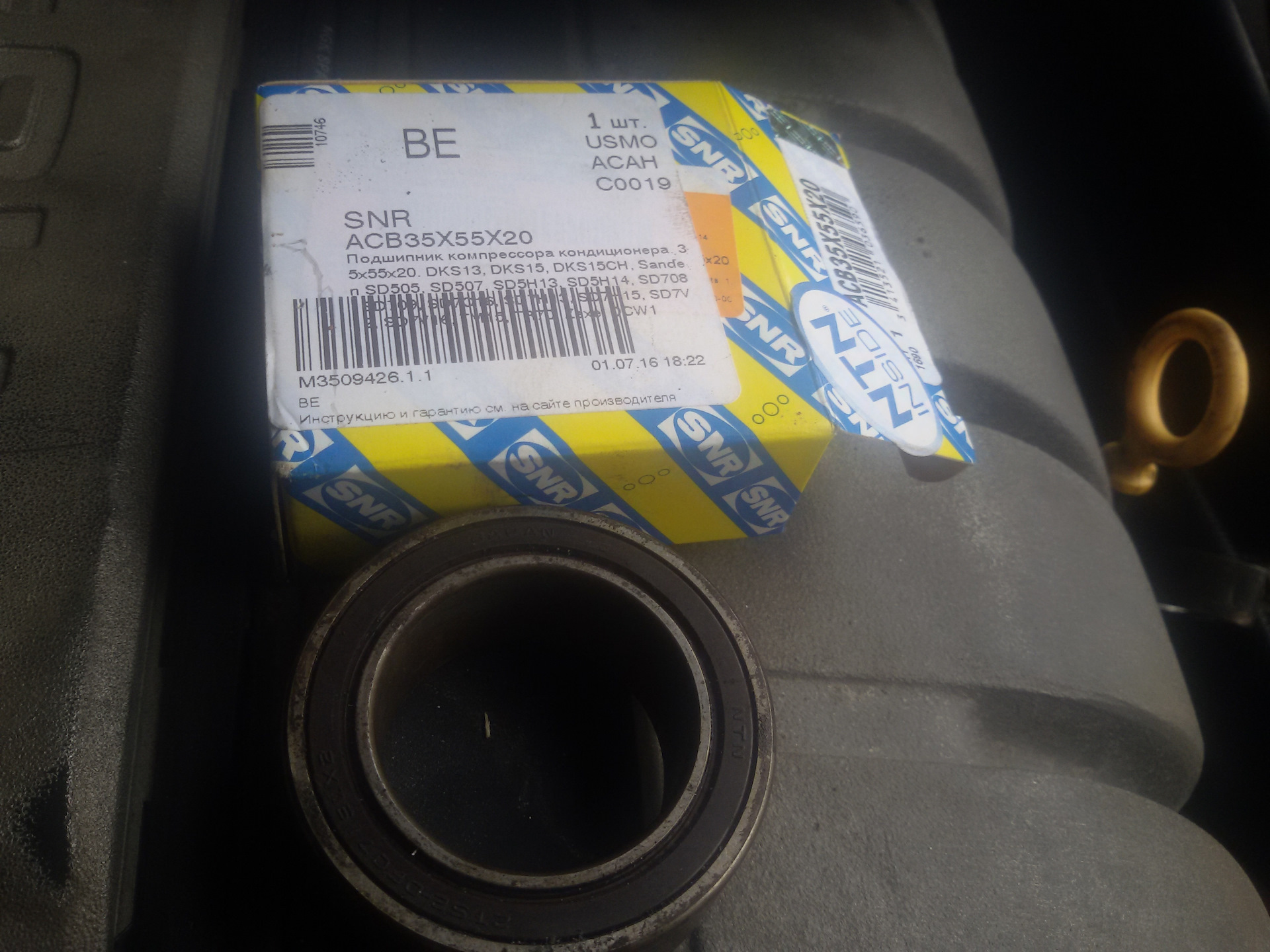

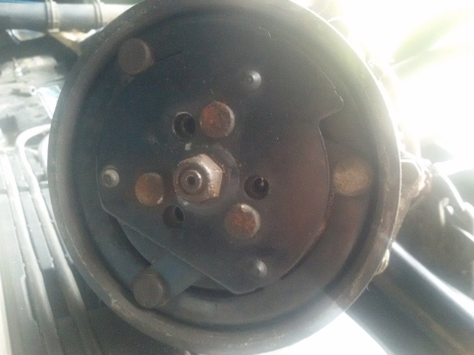

Сразу начал с разбора компрессора, нужно было заменить умерший подшипник.Все довольно просто меняется:откручиваем центральную гайку на 14, фиксируем шкив либо сверлом, либо еще чем(в моем случае г-образный торкс из набора) и отверткой. Далее понадобятся 3 болта на 6мм, длинной 4-5 см, и вкручиваем их равномерно в 3 отверстия, тем самым стягивая крышку с вала(Важно закручивать равномерно, что бне было перекосов).
Далее снимаем стопор(снимается на разжим)и берем съемник и стягиваем шкив. Далее снимаем стопор с подшипника, выпресовываем его, запресовываем новый, и собираем в обратной последовательности!

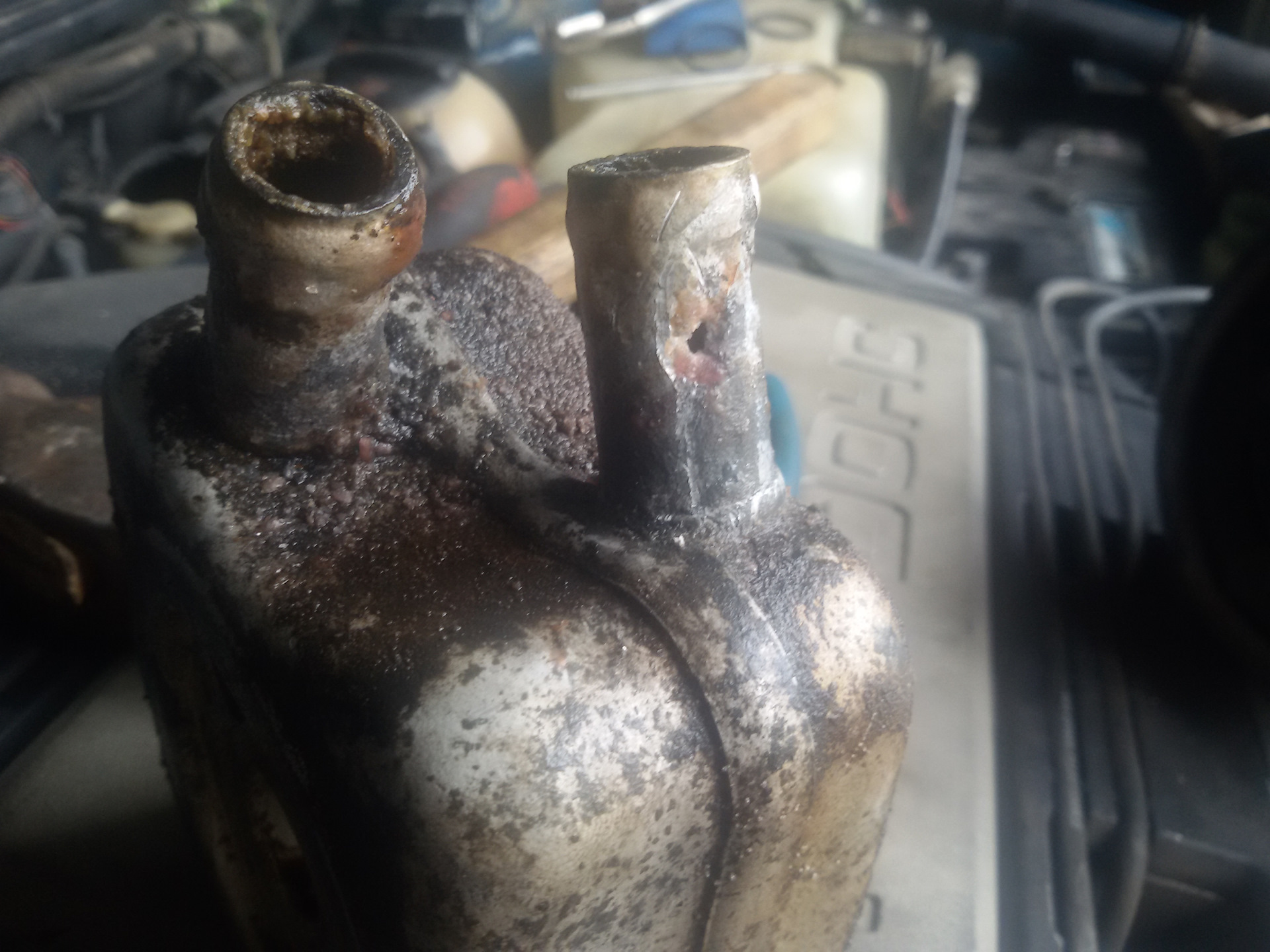

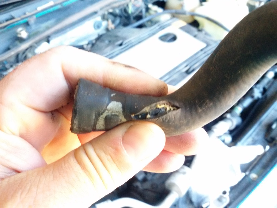

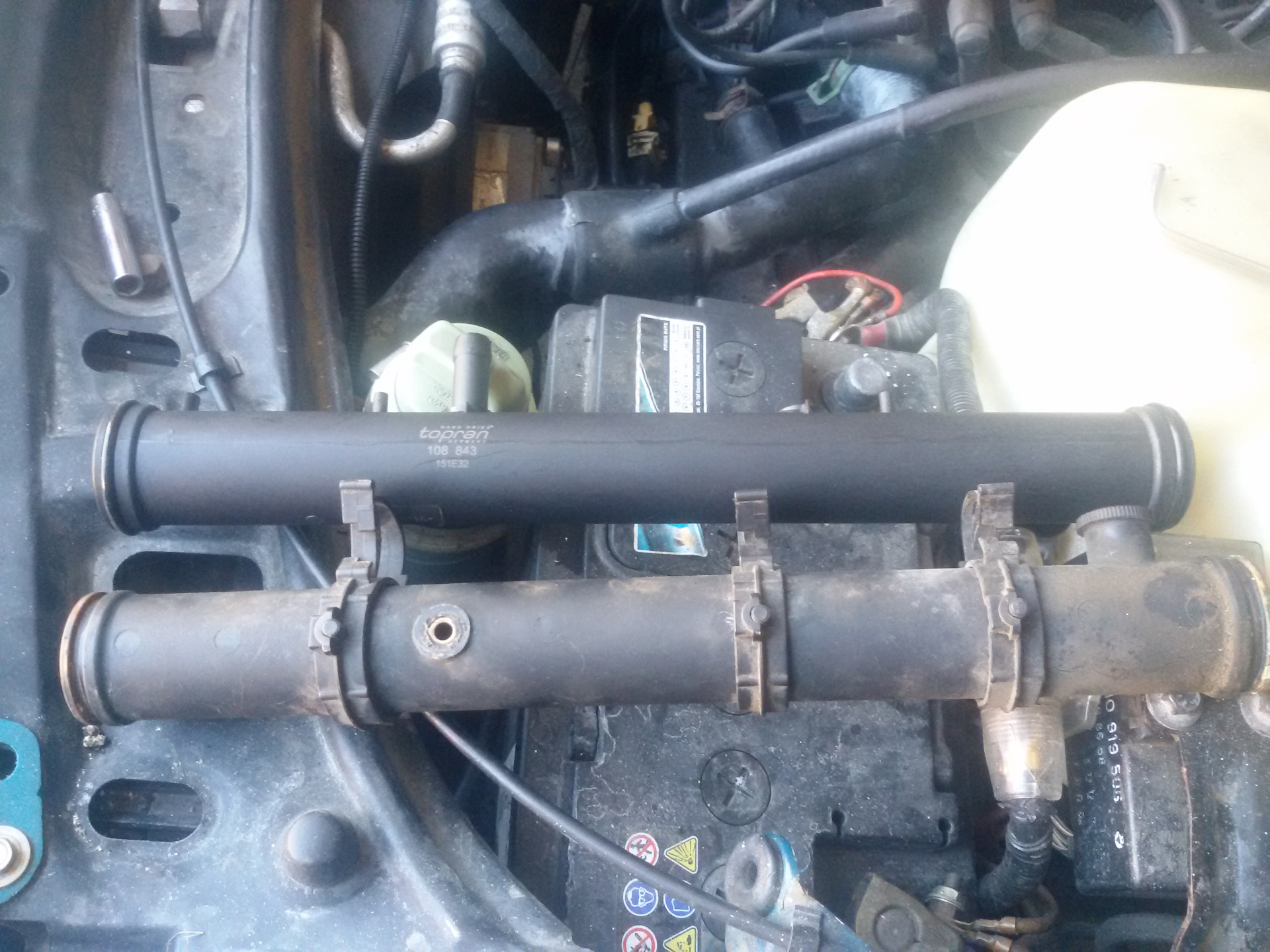

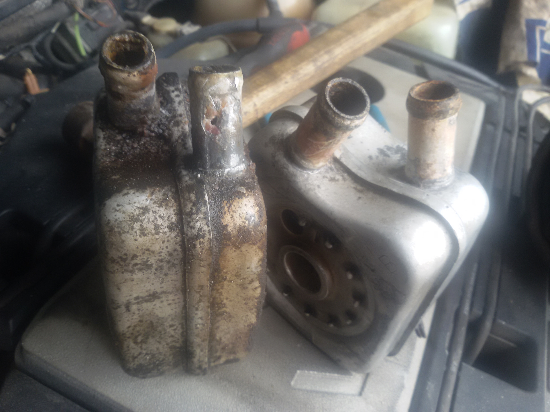

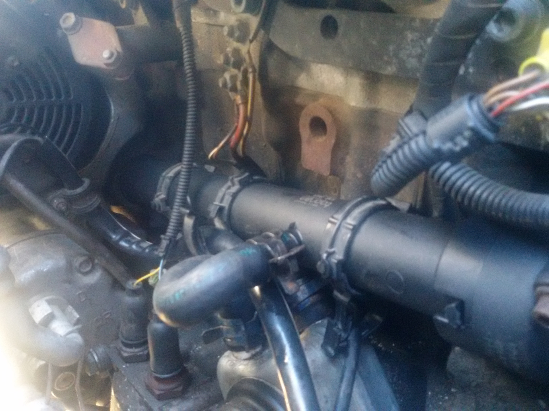

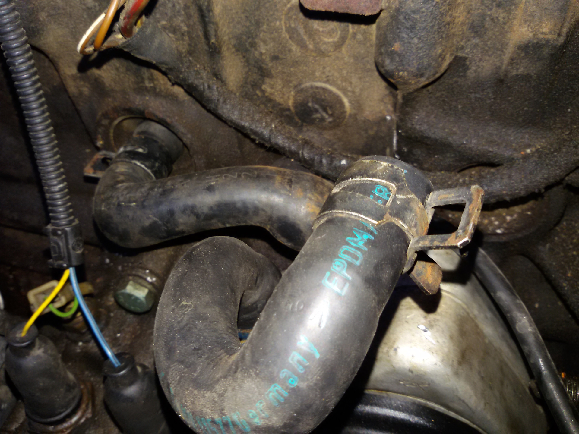

На очереди была замена патрубка маслоохладителя. Заранее купил оригинал VAG 021 121 058 A. Начал снимать хомут, и обломило отвод на трубке на патрубок. Пришлось заказывать новую. Оригинал бы стоил не малых денег, по этому взял Топран!Её пришлось ждать несколько дней.
Еще меня поджидал сюрприз в виду дырявого второго патрубка маслоохладителя, хорошо был б/у оригинал, то поставил его. Когда снял патрубок с маслоохладителя, обнаружил прогнившую дырку на отводе, по этому опять же решил поставить старый б/у оригинал в хорошем состоянии! меняется просто, головка на 32, откручиваешь и меняешь!

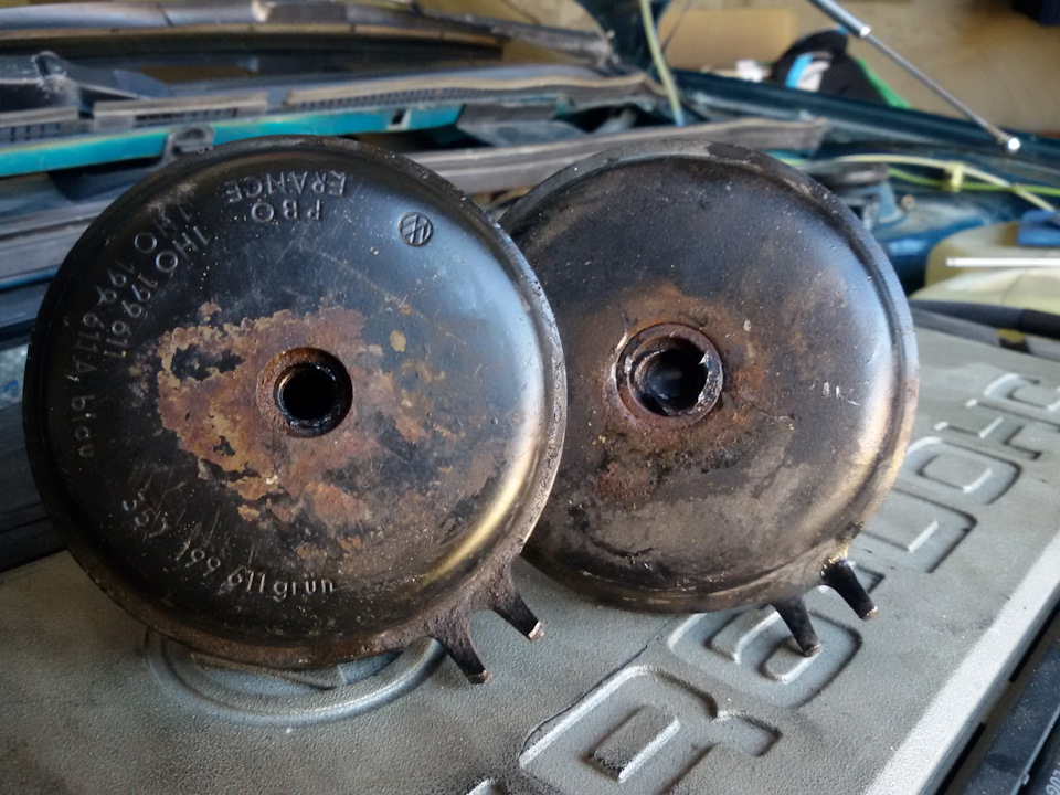

Затем начал собирать все обратно, поставил помпу, компрессор, гену, трубку с патрубками, опустил мотор обратно на подушки, закрутил заднюю, .а вот с передней сюрприз! В общем переусердствовал с затяжкой болта подушки, и сломал его(((( хотя зажимал только трещеткой, без всяких усилителей!
И опять мне на помощь пришла старая б/у подушка, от которой я взял только железную основу, куда вкручиваются болты!

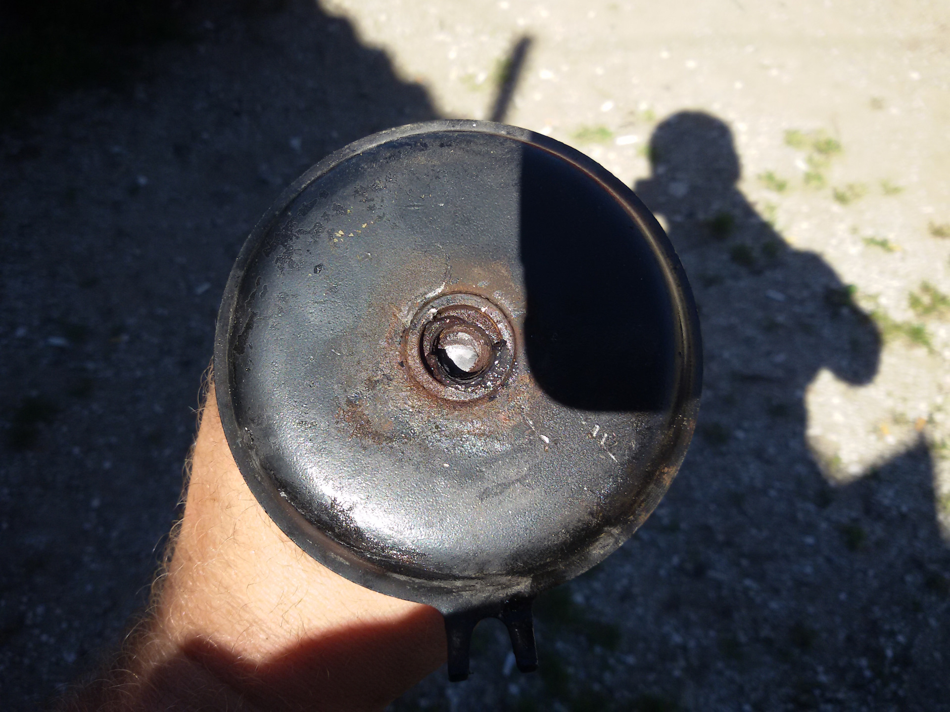

На очереди был пыльник правого шруса. По самому шрусу LPR нареканий нет, но пыльники откровенно Г… так что если брать такие шрусы, надобрать сразу нормальный пыльник, либо Спидан(Лебро), либо SKF! Лично я взял Спидан, качество отличное, пластиковый, заменил его за 40 минут!

смотрю лыжа тоже кривая. не знаю каким образом ее выровнить
Похоже что большинство из них кривые. Ровную найти тяжело!
Т.е. Её не выровнять никак ?
Говорят что надо греть и ровнять, но я думаю не поможет!
У самого гудит муфта. Спасибо за номерок подшипника
Да за что!
подлечил врчика :)
да! по другому никак!
