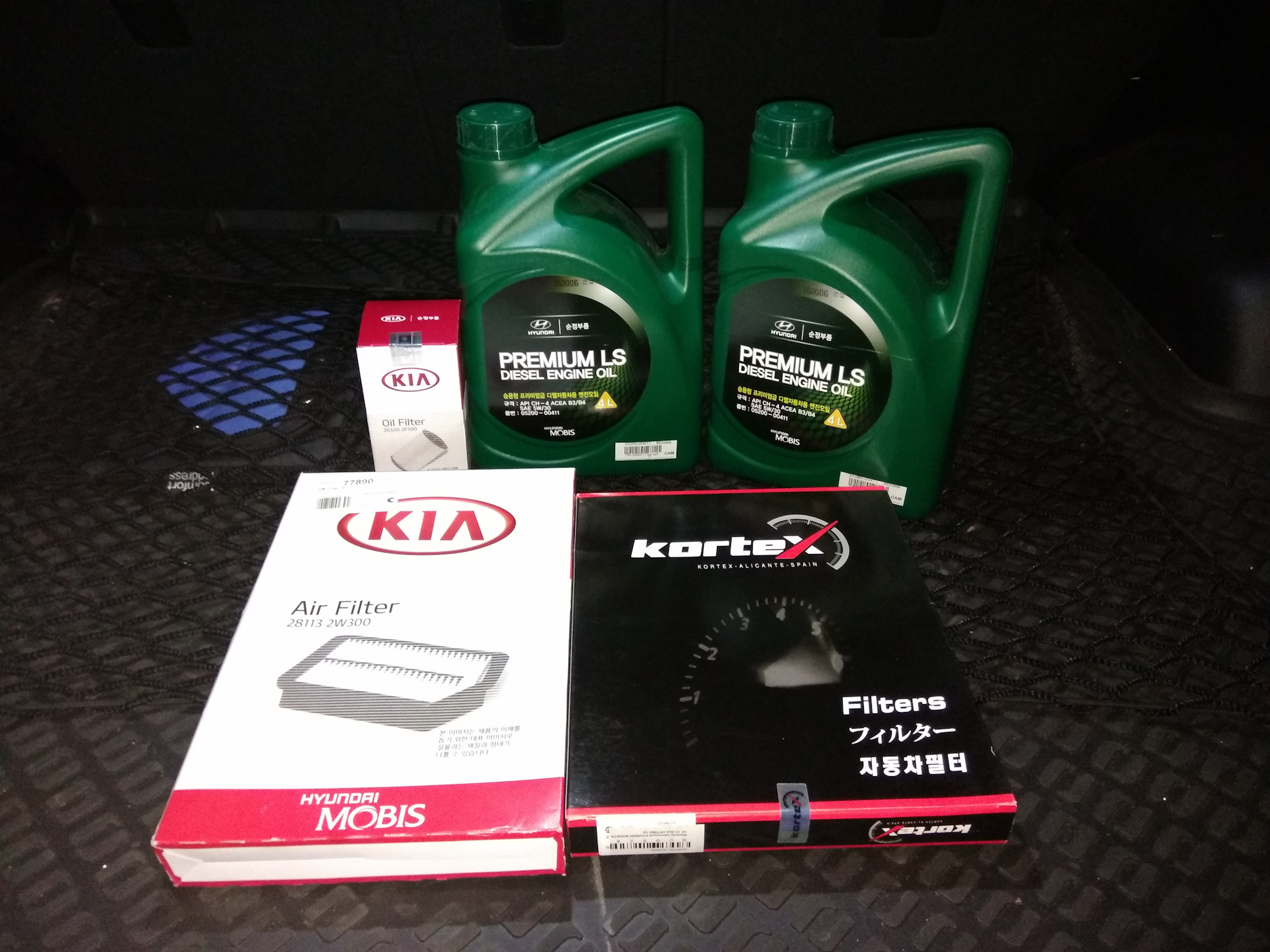

Закупился расходниками заранее, так как давно решил, что буду покупать все сам.
Изучив регламент и начитавшись форумов закупил следующие компоненты:
1. 05200-00411 Масло моторное полусинтетическое "Premium LS Diesel 5W-30", 4л — 2 шт. (1273 руб.)*
2. 21513-23001 Кольцо уплотнительное (28 руб.)
3. 26320-2F100 Картридж масляного фильтра (528 руб.)
4. 28113-2W300 Фильтр воздушный (590 руб.)
5. KORTEX KC0028 Фильтр салона (362 руб.)
Итого: 4054 руб.
*Масло выбрал именно такое по двум причинам: положительны отзывы и цена. Сажевого фильтра у меня нет, так что данное масло подходит на все 100.
