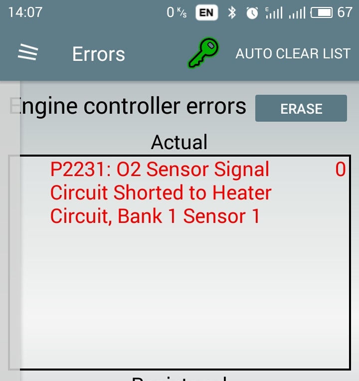

Думал что опять термостат, приготовился к замене. Однако подключив мобильник к ОBD, увидел следующую ошибку (P2231):

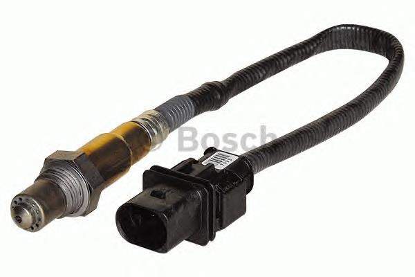

Порывшись в интернете, стало понятно, что комп сигнализирует о коротком замыкании в цепи подогрева лямбда-зонда. Глянув на цену оного, я охренел. У нас не просто универсальная лямбда, а широкополосная, 4-х проводная.
Оригинальная (1618 LL) стоит около 170 евро, но как оказалось, к нашим моторам (EP3, EP6) подходит лямбда-зонд от BMW (BOSCH 0258017036),
там проводок только немного длинее и стоит около 75 евро. Уже лучше, но тоже дофига.

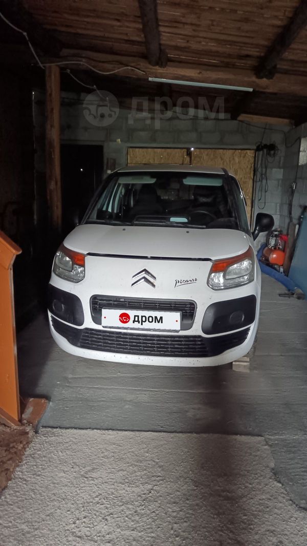

Вообщем загнал машину на подъемник (как в последствии оказалось — зря, ибо доступ к разъему удобнее сверху), отсоединил разъем, продул/прочистил контакты, подергал провода, постучал по колесам :))), поствил назад и… езжу нормально уже более недели.
На этот раз обошлось :)
Цена вопроса — пачка чая за подъемник, вместе пили :)
