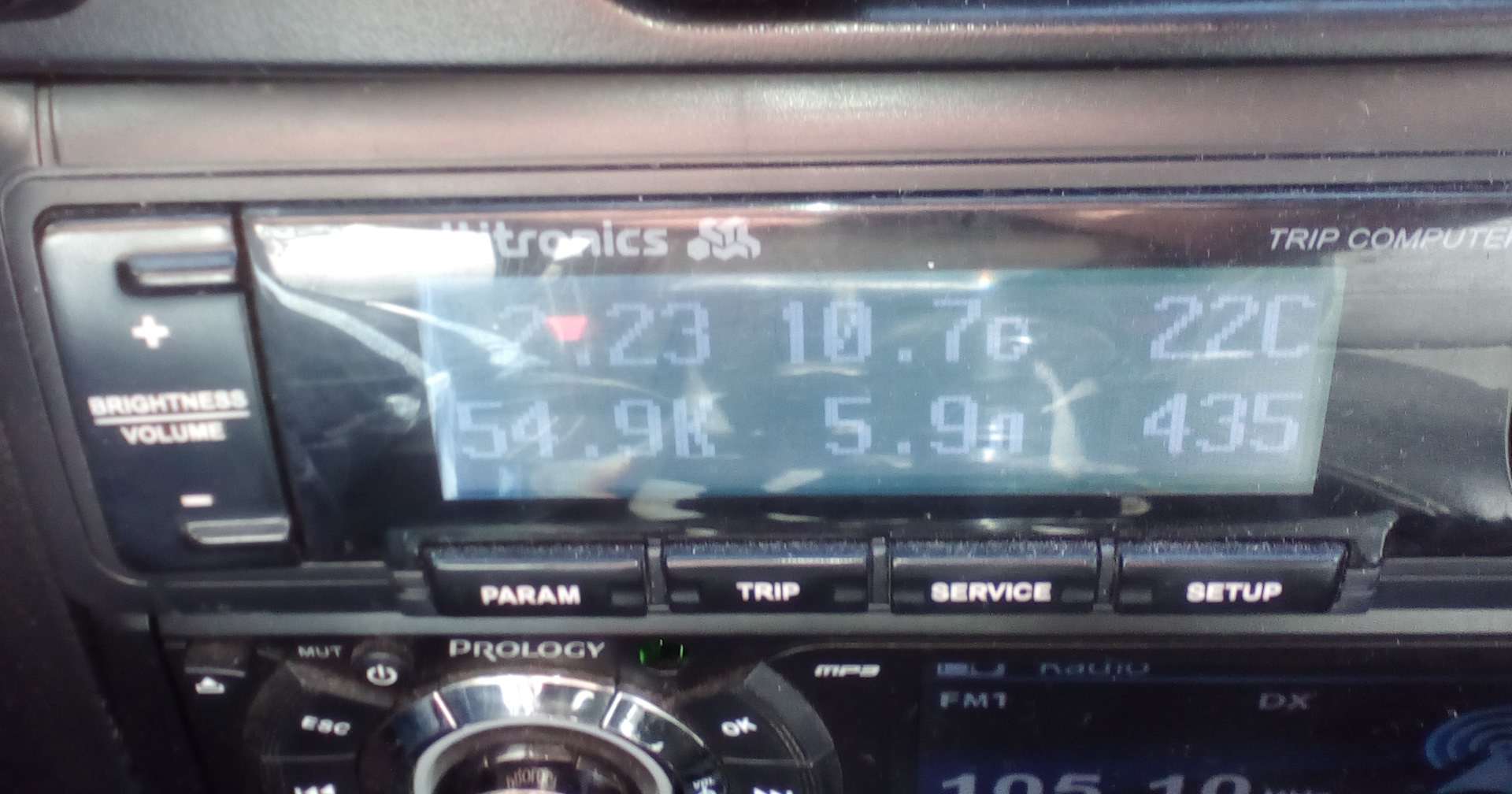

Расход. Обратил внимание, что БК стал показывать меньший мгновенный расход в разных режимах.
Первый день откатал 70 км. Расход меньше, но не на много, но катал в своем привычном стиле, это когда со светофора не то что всякие разные приоры, но и остальное немецкое гов.но наблюдаю только в зеркале заднего вида ))) Короч, расход 11.3 л/100
А дальше самое интересное
Сегодня катал город по пробкам. Без выпендрежей. Вот скрин
Короч — Кондиционер всегда включен. пробег 55 км. 45% глухих пробок, 55% нормальных городских улиц, в движении 2 часа 23 минуты, простоя минут 40 с работающим двигателем и кондиционером. Расход составил 5.9 л.
Средняя скорость 22 кмч, расход 10.7 л/100 км. (с учетом простоя!)
Это отличный результат, на стоке примерно при таких условиях 3 дня назад получилось 12.3 л/100, пробег был ок. 60 км. средняя скорость такая же, простои по времени — аналогично.
Версия 3+ в подобных условиях давала 11.2 — 11.3 л/100
