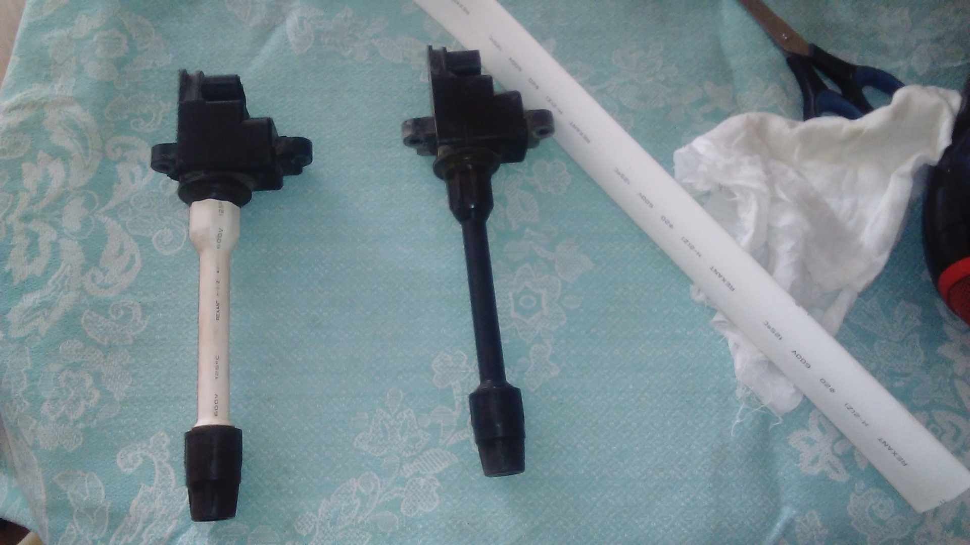

Может просто часто вынимали катушки? Один раз только туда лазил в 70 000км. Глянул свечи, нормально и закрутил на место. Платина — Не убиваемые. Тышь через 70, еще гляну.
А зачем? Что там утечки идут или что? Если свечи обычные как на жигулях а не платина, ни какая усадка не поможет, так же и будет колбасить…
Возможно мне кажется, но до этого что то начало колбасных немного машину. Сейчас вроде нет, как то приятнее даже работает. Ещё блин приборка тупит, вот когда приборка начинает работать так машина совсем другая и едет хорошо.

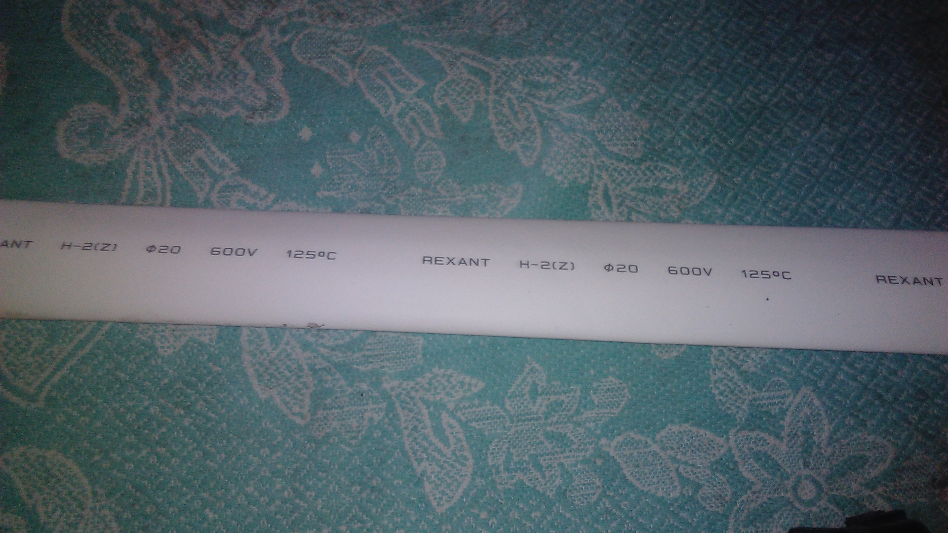

Я тоже как то решил закатать в итоге закатал а самое интересное что потом х*й вытащишь оттудп патрубок пока не остынет и уткпносами сам недостанншь . Термоусадка вся прилрпла к стенкам свечных колодцев пришлось скидывать клапанную крышку чтоб все почистить. Лучше разориться и купить наконечники новые чем потом еб*ться так в гараже. Спасибо за внимание)

Я не согласен с вами у меня уже 2й год стоят простые свечи и ничего не калбасит. А калбасит потомучто наконечники простреливают

С нашим бензином убиваемо все просто кому-то везет а кому-то нет. у меня все целое. я раз в год лазию смотрютоже нормально
Спасибо за информацию. Жесть конечно.
На наших машинах только ленивый в термоусадку не закатал катушки))))
Надо было вместе с наконечниками затягивать.
Блин, ладно исправим если что.
ага, через наконечники пробивает.
