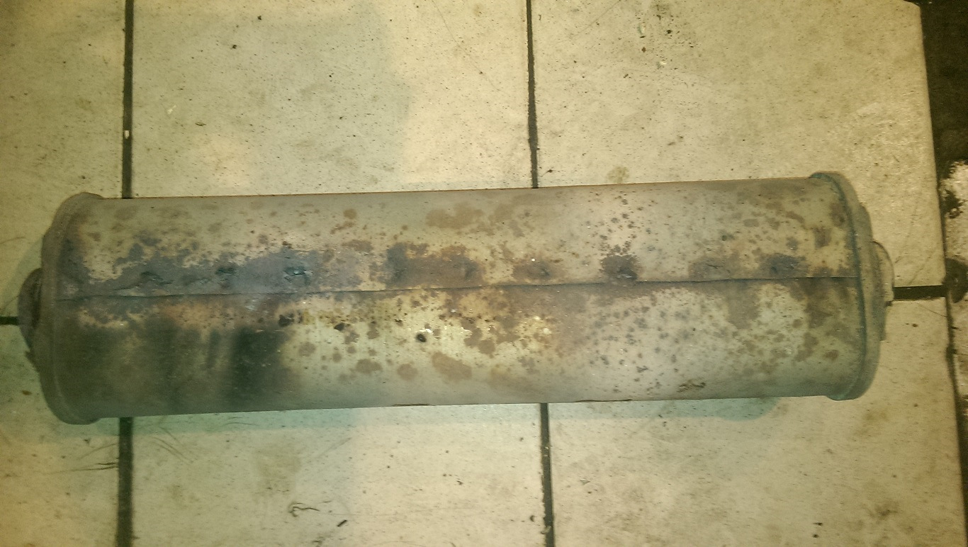

На 196500км удалил резонатор.
Прогорел, довольно долго катался, но после поездки до черноморского побережья и обратно стал невыносимо пердеть…

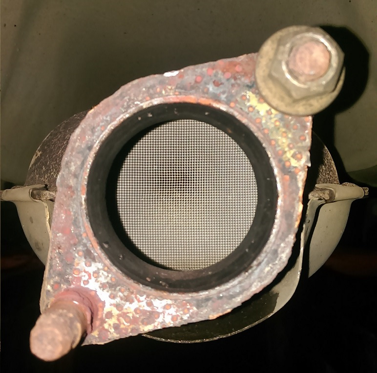

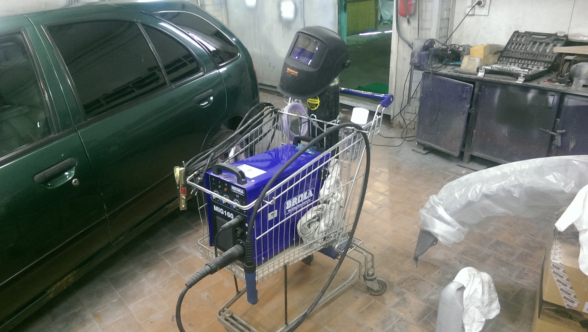

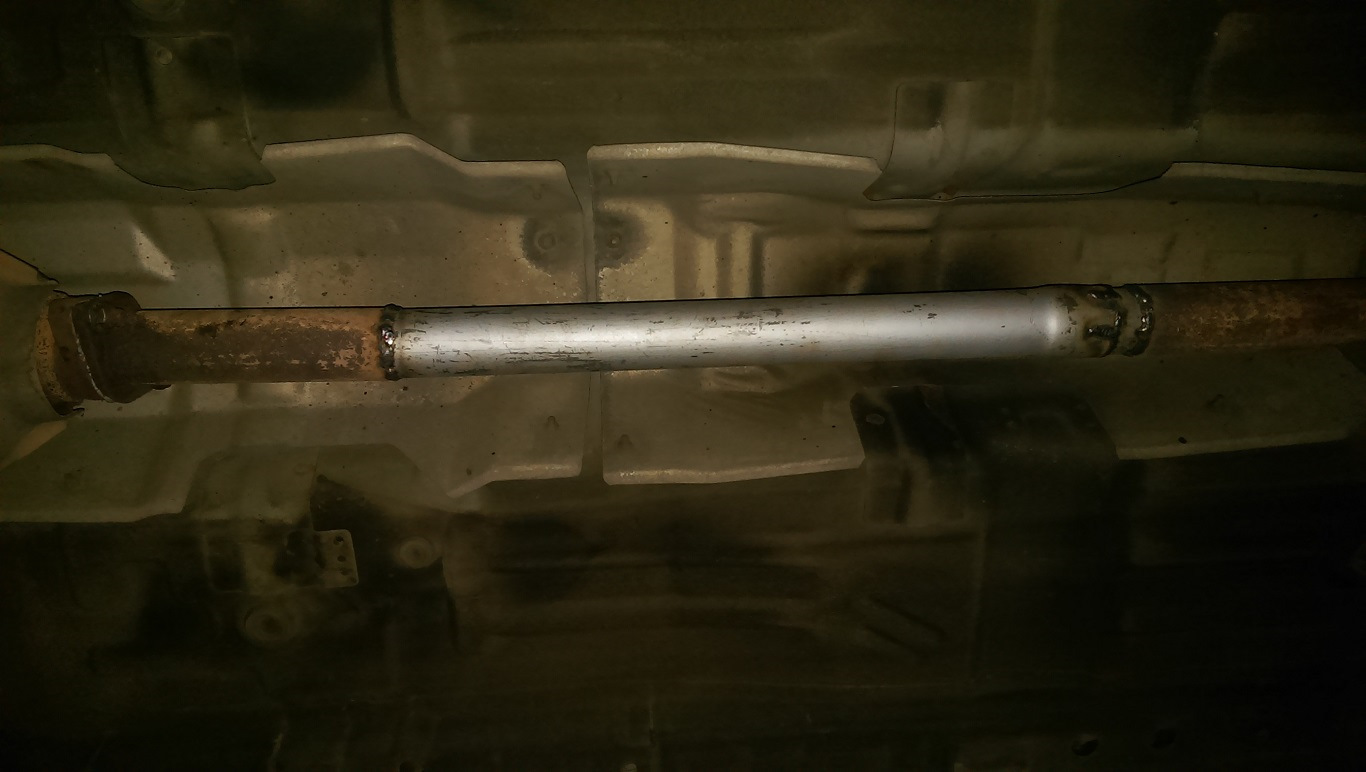

Купил 2 прямых куска трубы 53мм, наша труба по штангену 54мм. Снятие резонатора вызвало некоторые затруднения, дальние болты открутились довольно легко, а вот передние пришлось греть газом, да и ржавчина их сильно поела, удивлен что открутились. Сняв больной резонатор, зажал в тиски, отрезал родные крепления, и приварил трубы, недавно купленным полуавтоматом brima.

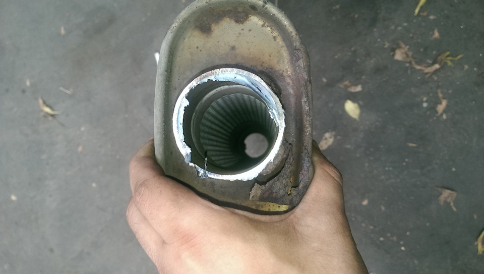

Думал выбивать иль не выбивать последний каталик, пока оставил. Ожидал что будет хоть небольшой звук, но глушак у ХГ оч качественный, как будто и не убирал резонатор. На холостых звук можно услышать толко если прям у глушака сидеть, на оборотах телефон не слышит звука, так что без видео))
Думаю поставить другой глушитель, не громкий, чтобы хотя бы стоя у машины было слышно бурчание v6 на холостом, может кто что посоветует?
Как найду другой глушак, наверно и за место последнего каталика трубу прямую заварю.
