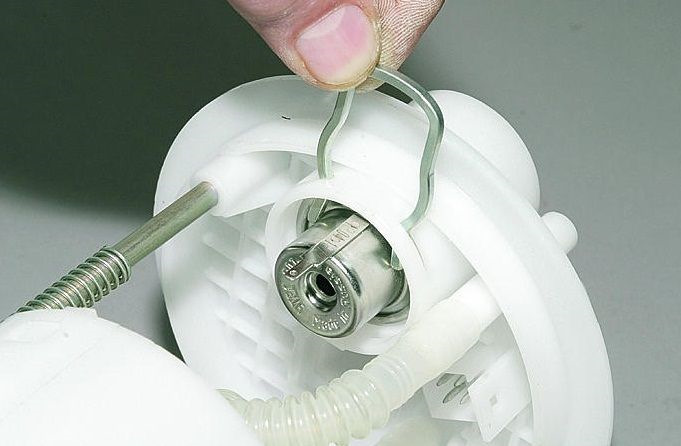

Вот и меня мой уазик начал огорчать. Конечно я понимаю что давно не был в сервисе, а ТО за последние 40 000км сводились к замене масла в двигателе, воздушного и фильтра салона.
Короче машина стала плохо заводится. Приходится долго крутить стартером. Заменил свечи, топливный фильтр, сеточку в баке, бензонасос и регулятор давления топлива. После замены топливного фильтра машина стала на холодную утром заводится хорошо, прогретая и весь день приходится долго крутить стартер 5-10 сек.
Диагностика никакого криминала не показала лишь небольшой подсос воздуха 3 Кг/ч и диагноста смутило длительность впрыска 3.9, 4 мс. (после всех проделанных процедур длительность не изменилась).
После запуска никаких проблем, все ровно работает и отлично едет.
Куда Дальше копать?
Бен ай нид хелп.

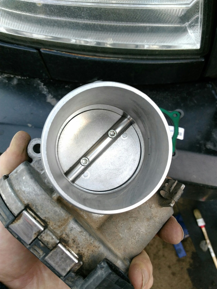

дросель мыл )
Мыл. Только че там мыть то? там же нет каналов ХХ кроме заслонки там нет ничего.
там пусковой зазор и на холодную и на горячую и еще 2 мааленьких отверстия.
нет там отверстий! Я его ооочень хорошо отмыл! Дроссель электронный Е3 На том что с тросиком есть мааленькие…

давление в рампе какое?новый регулятор-не значит исправный!я тоже рампу менял на патре на новую, оказалось регулятор мертвый, снял со старой
давление не мерил;( Мне точно так же подсказали что это из за давления, и я тупо поменял сначала насос, не помогло, сегодня заменил РДТ и тоже не помогло. Будем мерить давление. Может и запчасти не айс;(
