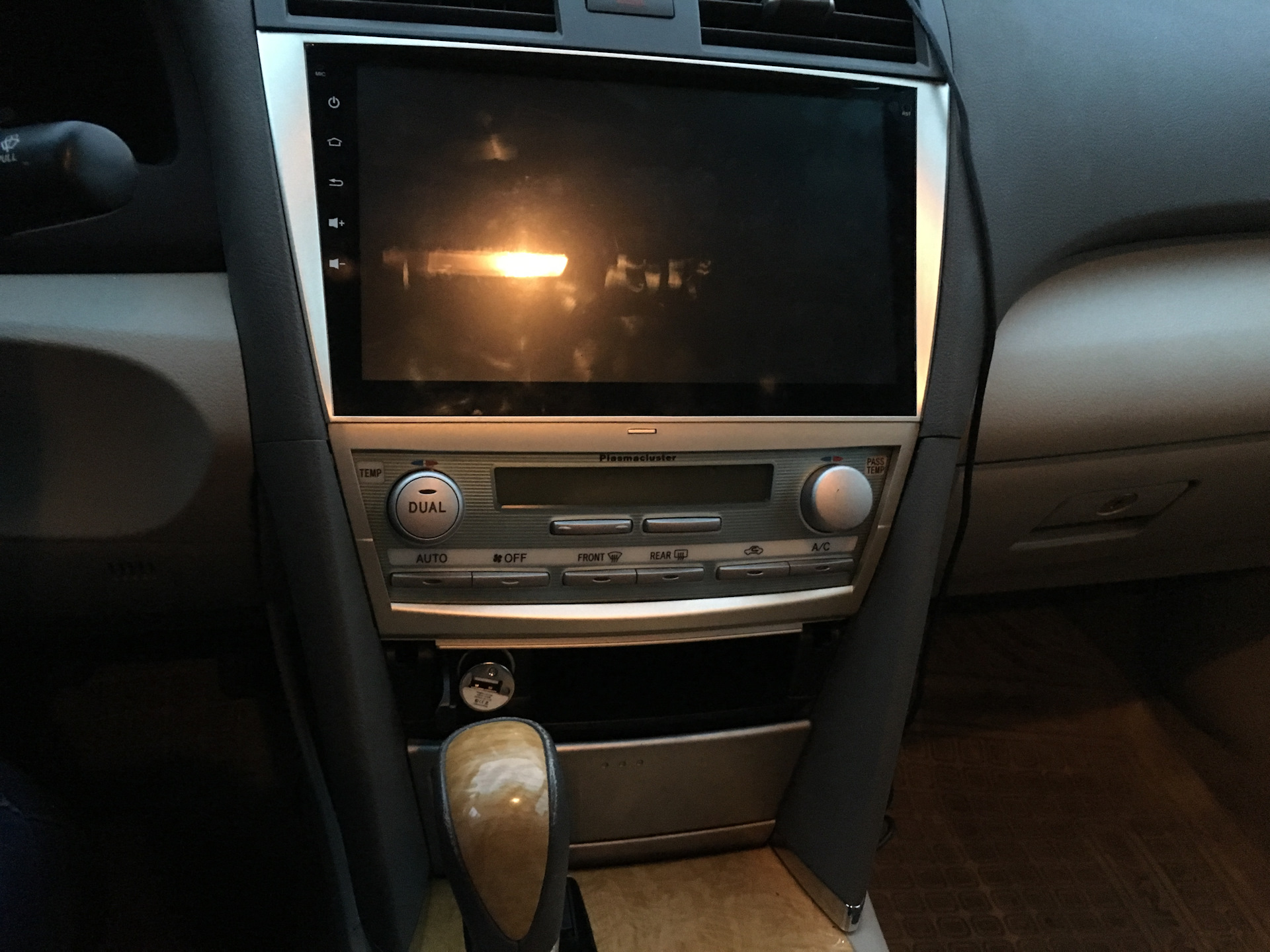

Доброго времени суток, начну с того, что когда купил машину сразу понял нужно менять ШГУ и диски)) так вот первым добрался до аудио! Я размещал пост о выборе устройства было много советов, предостережений и т.д. долго думал смотрел и выбирал, остановился на том что хочу 10,2' дьюмовый экран, много читал о проблемах с установкой и т.д. но все таки решился… единственное не стал покупать в онлайн магазинах приведенных мной в другой статье, по следующим причинам:

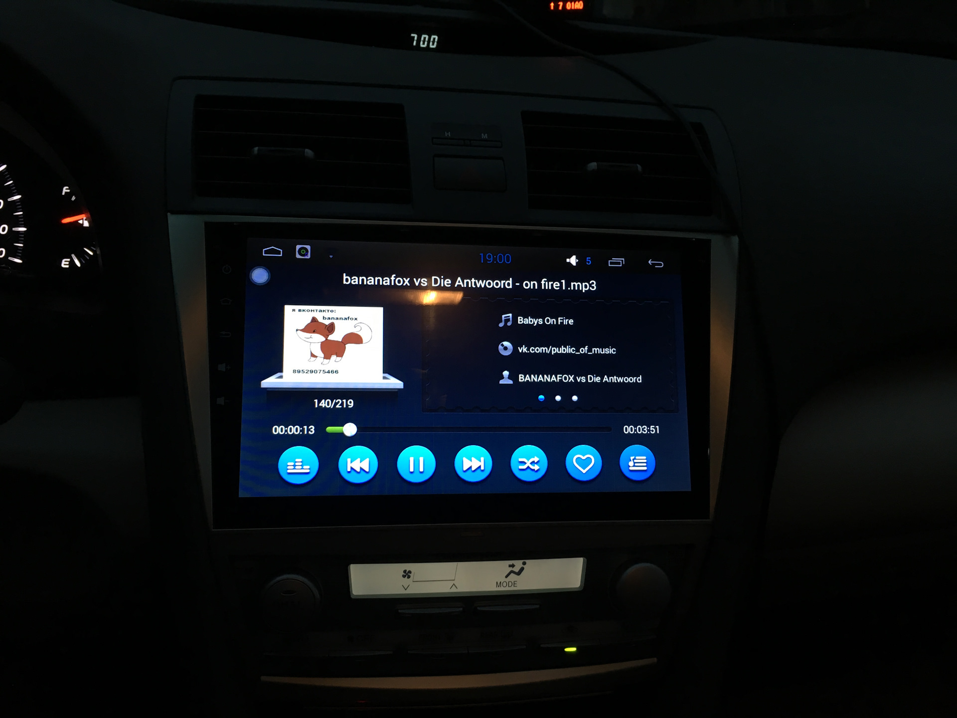

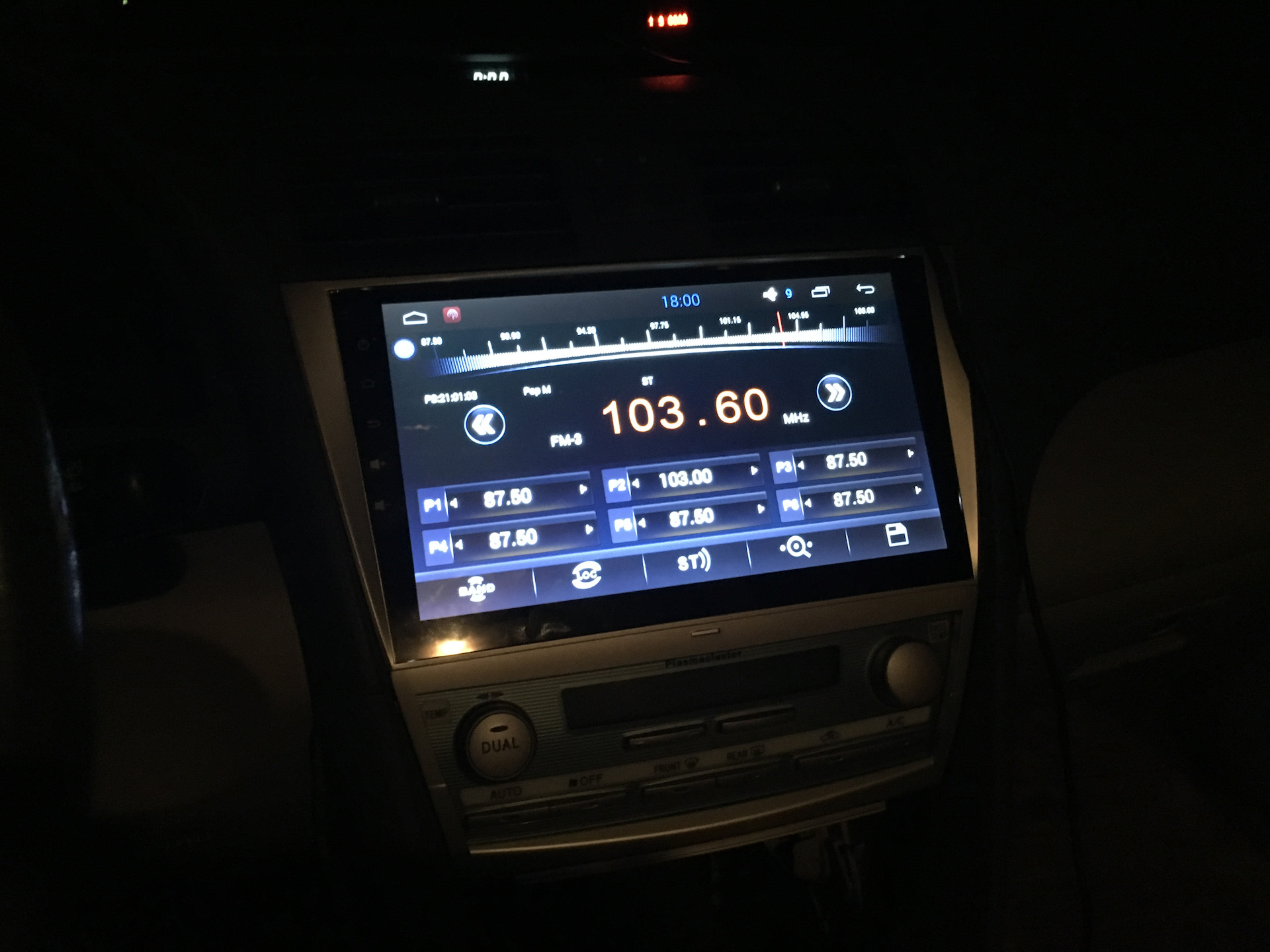

Вечером отправился к своему мастеру с просьбой помочь впихнуть невпих**е (так как местные мастера автозвука запросили от 3-4 тыс.), было много недовольство и дружеской брани)))) и мы приступили за работу. Оказалось все россказни о супер тяжелой установке, на 60% бред сивой кобылы, правда только в том, что действительно пришлось пожертвовать крышкой одного из бардачков, вся установка заняла около 2,5 часов, при знании дела второй раз я бы установил ее минут за 40 не больше.

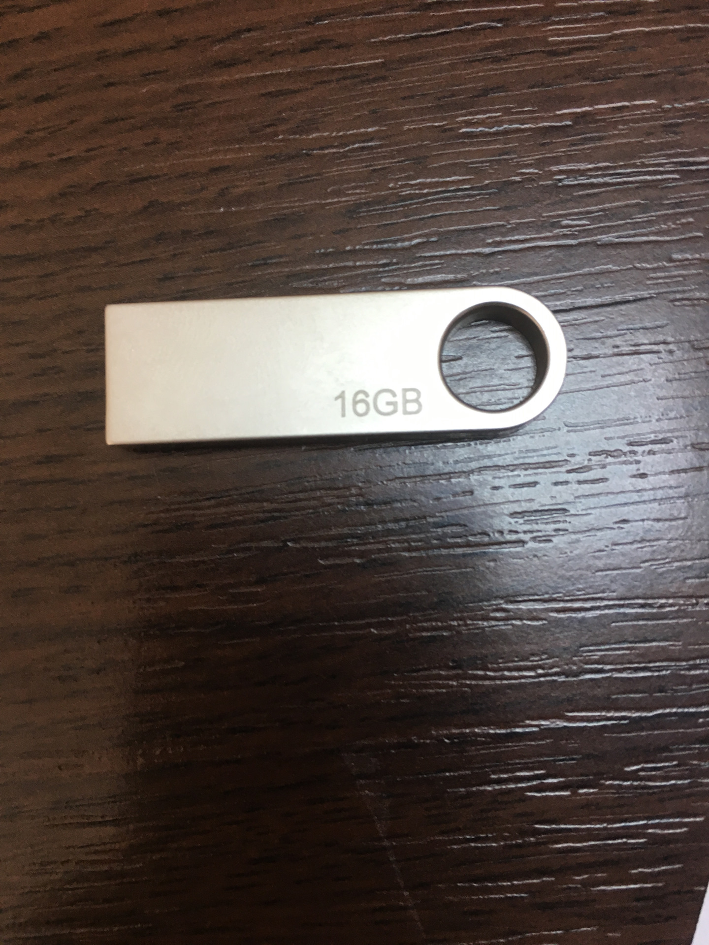

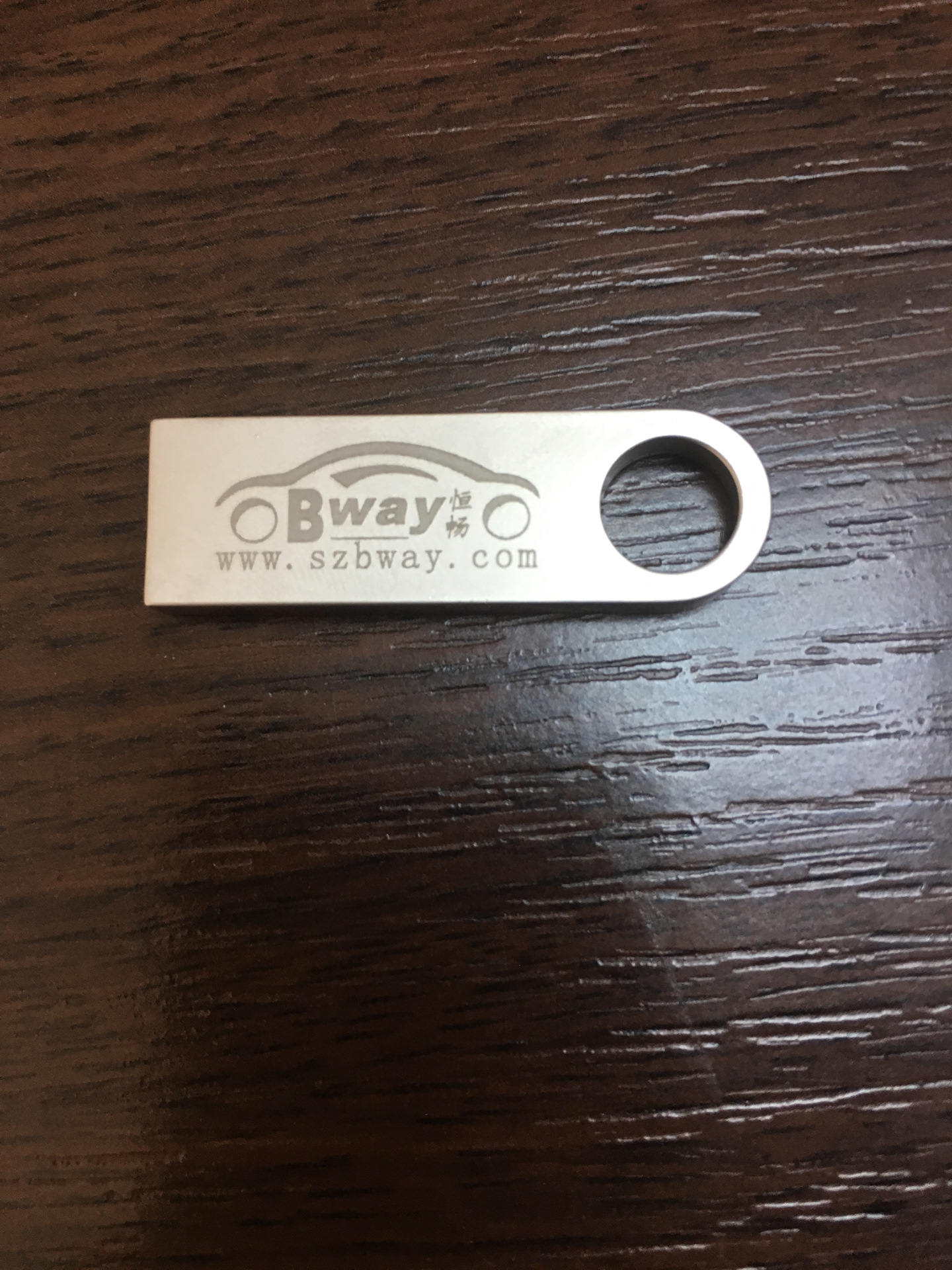

При распаковке выяснилось, что китайцы насовали в коробку еще кучу подарков, набор для разбора обшивок дверей, флешку на 16 GB с гравировкой их логотипа, и коврик для телефона с китайской подвеской на зеркало))
позже перезалью со стабилизацией
Было две проблемы по установке:
1. Китайцы по своему видят мир, и кабель питания на камеру вместо красного (как полагается "+") оказался черным.
2. Бардачок под климат контролем. Из за величины экрана всё спускается вниз примерно на 1-1,5 см. в Итоге что бы не пилить родные отверстия под клипсы климат контроля, задняя крышка была просто снята.

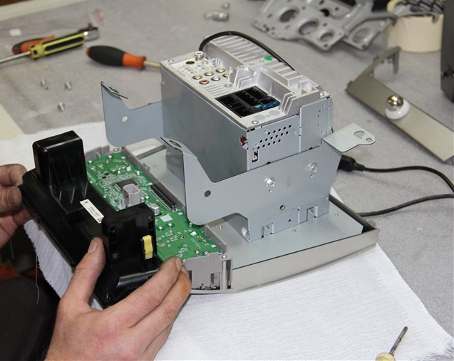

фото не мое, а для примера:

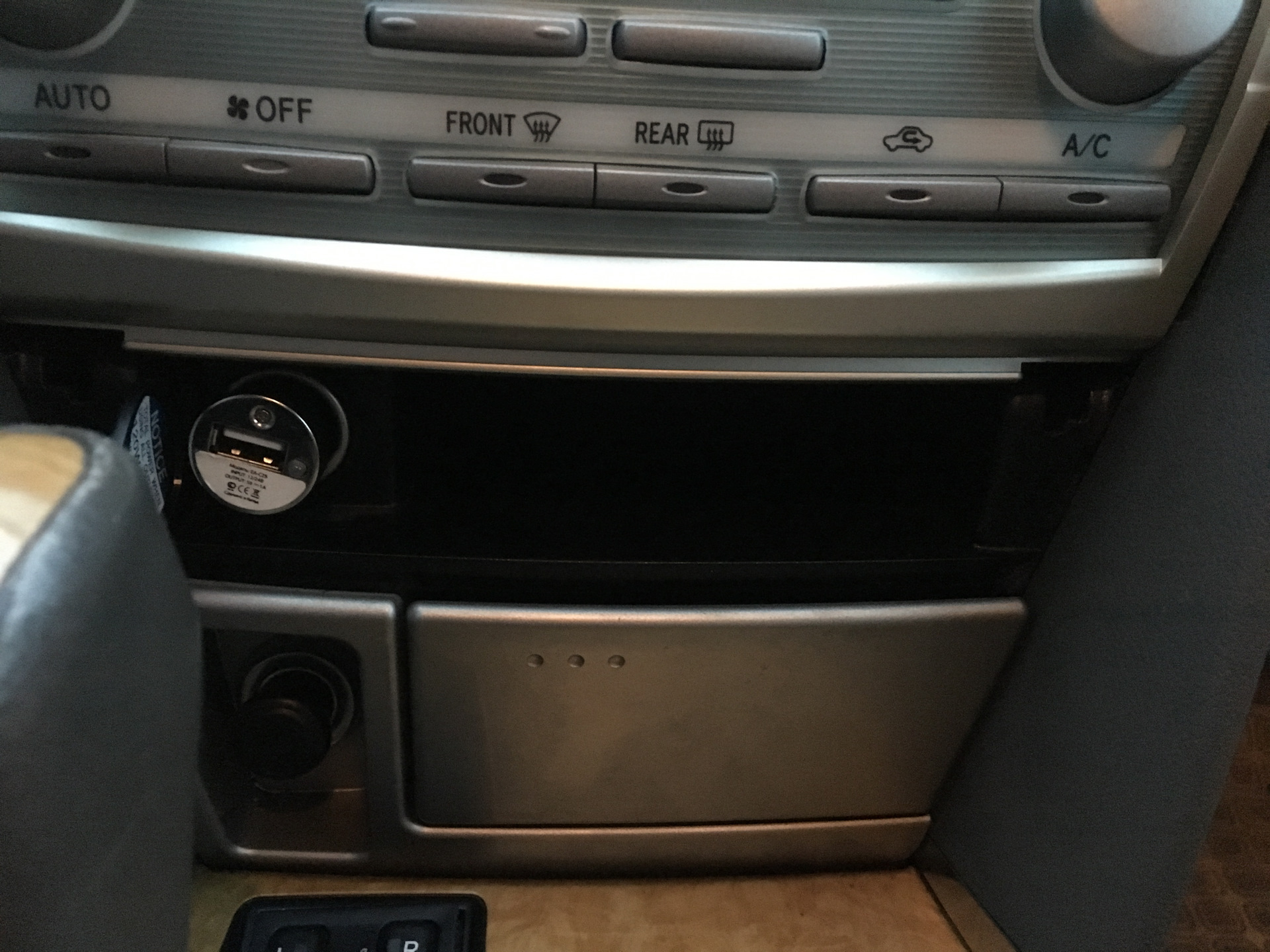

С этим разобрались. и тут самое "сложное" по мнению все кто это устанавливает. Нижний бардачок и пепельница с прикуривателем не встают на место, они тупо не помещаются, выход просто маленькой болгаркой отпилили верхнюю часть бардачка до розетки примерно четверть и все стало в штатные места, единственный минус пришлось избавиться от крышки этого самого бардачка (на мой взгляд не велика потеря).
Вот ссылка на страницу где заказывал:
ru.aliexpress.com/item/Fr…2114.13010608.0.49.NA1P8e

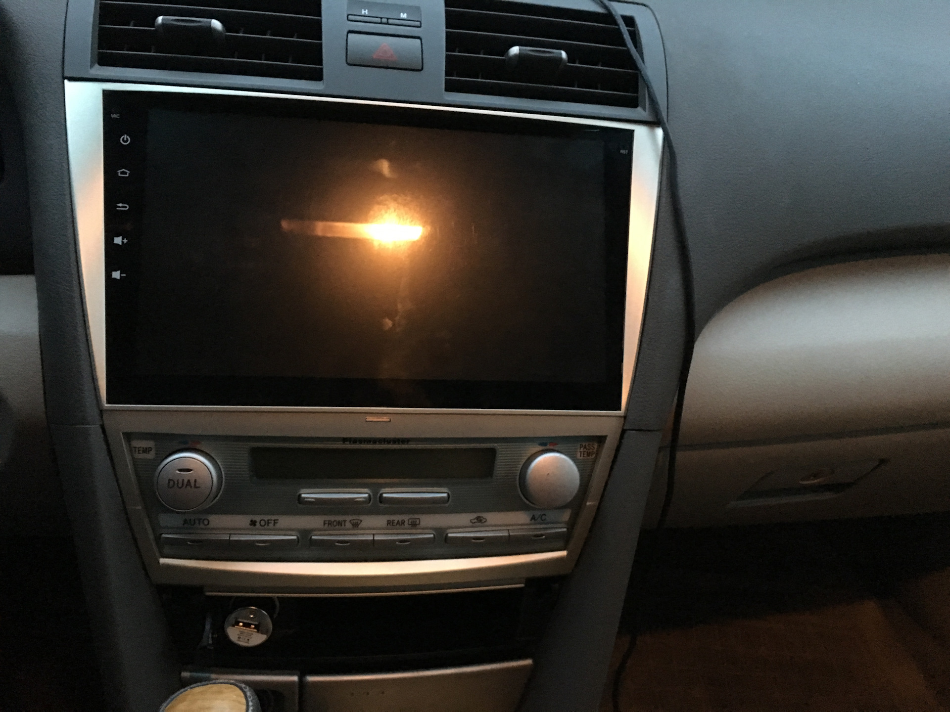

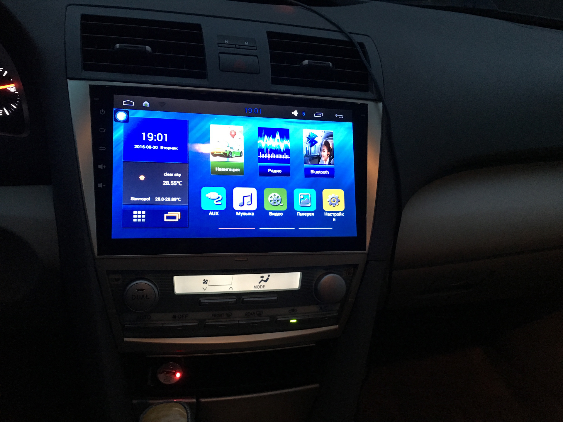

общий вид:

Удачно получилось без зазоров, у тебя и ниша открывается?
Получилось удачно, но с нишей не все так просто я там крышку убрал и процентов 20 пластика сверху спилил

Хорошо, что по бокам пилить не пришлось. Встала, как родная?
Да в остальном все четко, по штатным местам

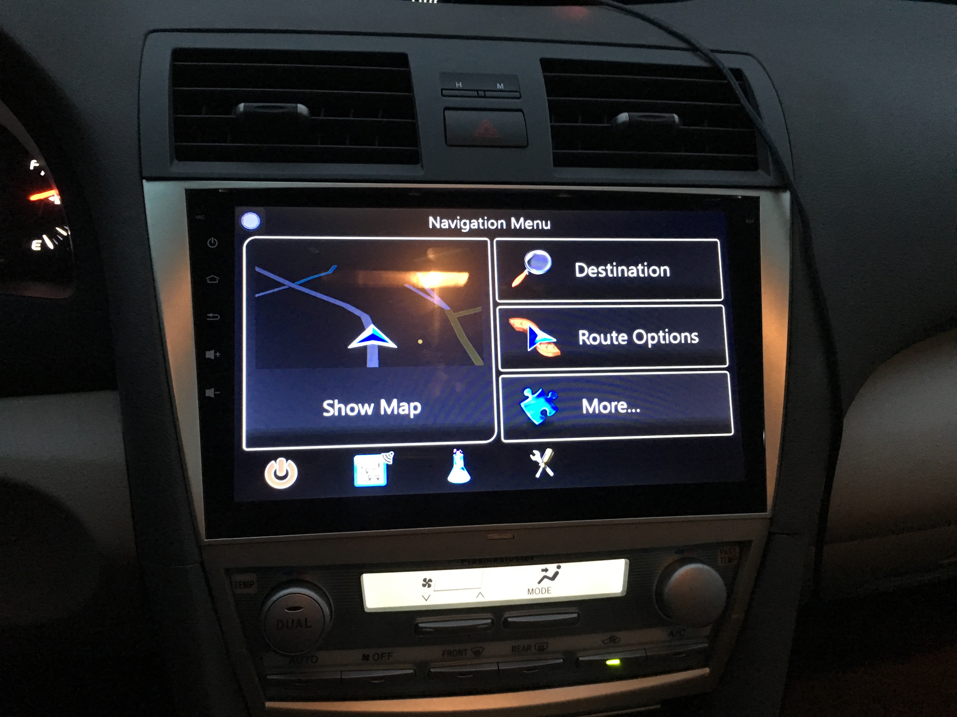

Ну не знаю чем она вам понравилась ?
Пока не включена вроде нечего, но вот картинка мультяшная навигация судя по фото просто отвратительная. Легче было провод по AUX вывести воткнуть в него планшет, и вот тебе музыка нави. и все что угодно.
ну во первых это андроид, тот же самыйц планшет, только с автомобильной прошивкой, меняй картинки, приложения для навигации и т.д. все в твоих руках и не нужны кабеля AUX, плюс к ней подключается и камера заднего хода и другие функции автомобиля
Не вижу преимущества в анероиде абсолютно никакого.
Считаю, что этот "китайский барабан" стоить должен не больше 5т.руб. который кстати не факт, что зимой будет корректно работать.

Прошла зима, морозы были до минус 30 не одного глюка по настоящее время замечено не было))))

Оно того стоит и пилишь внутри этого не видно, розетка сохраняется, так, что все ок, если сильный эстетик то крышку можно тоже вырезать и заклеить этот бардачок
А не проще было просто снять крышку и не пилить, мало ли поставите другую магнитолу?..
там не получается не подпиливать
Не совсем понимаю… Вы пилили крышку, а ее можно снять. Или там пилить надо корпус?
Крышку сеяли пилили сам бардачек корпус верх примерно 1сантиметр как раз то расстояние до прикуривателя, если интересно позже в личку скину фотку что нужно срезать, крышку надо вырезать если ты захочешь закрыть бардачок на совсем для красоты
