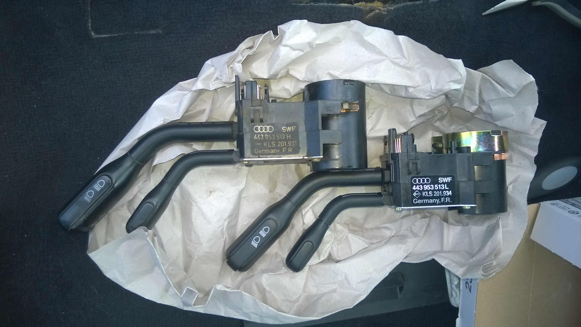

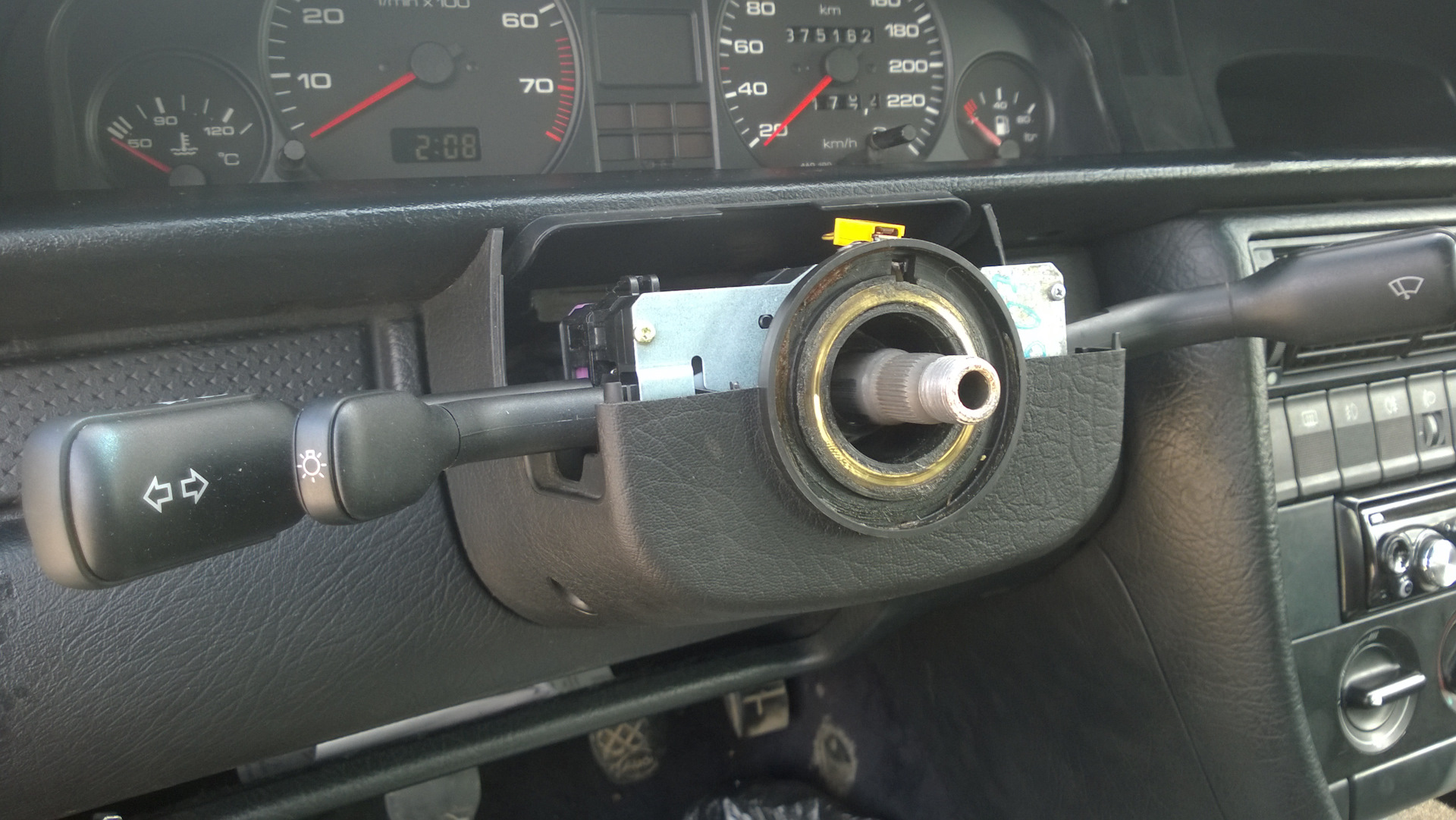

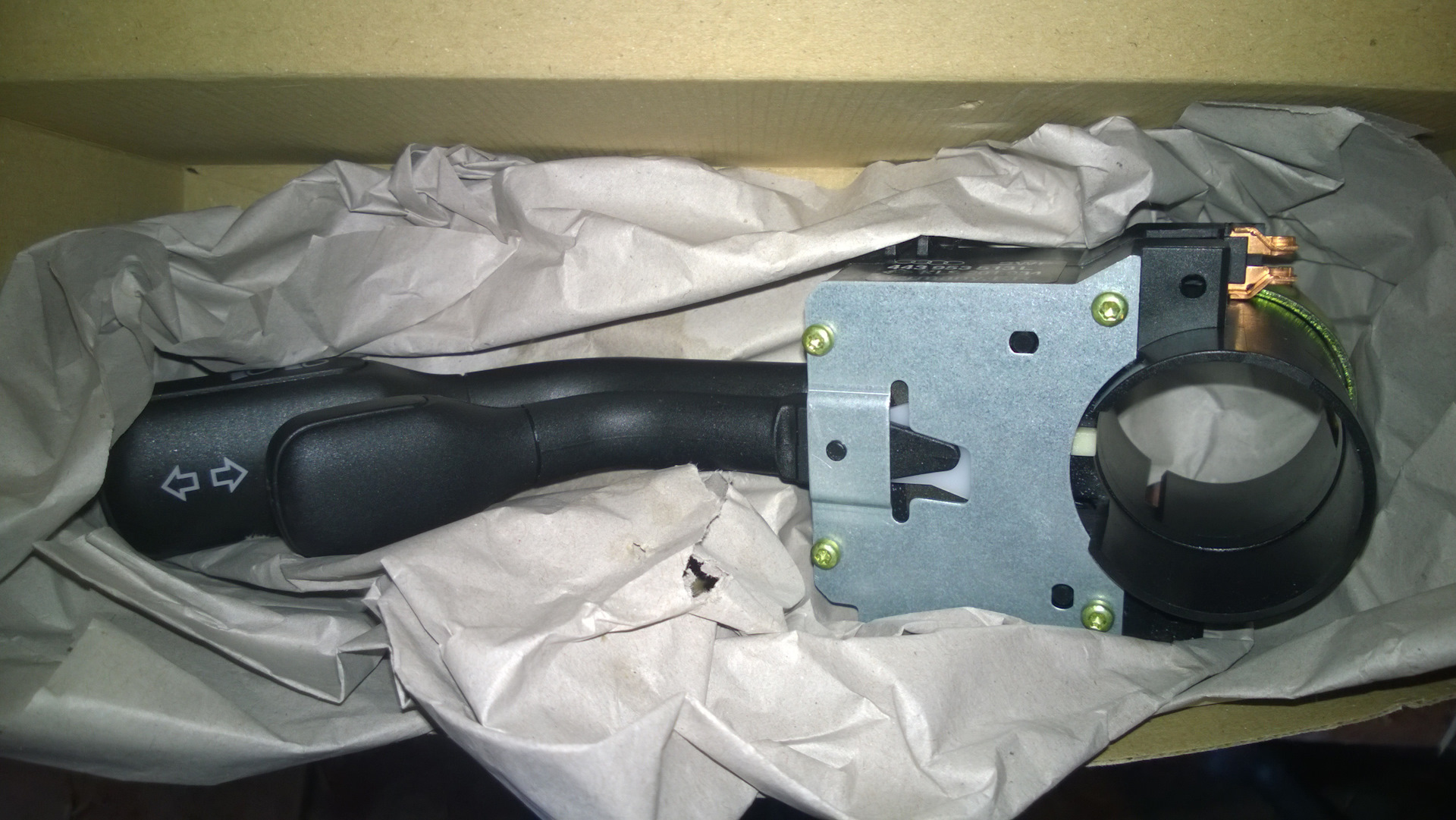

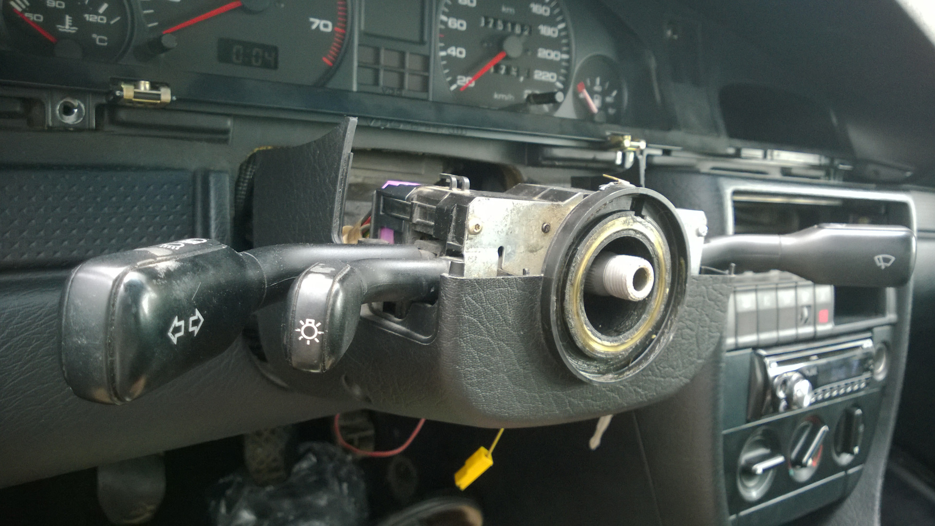

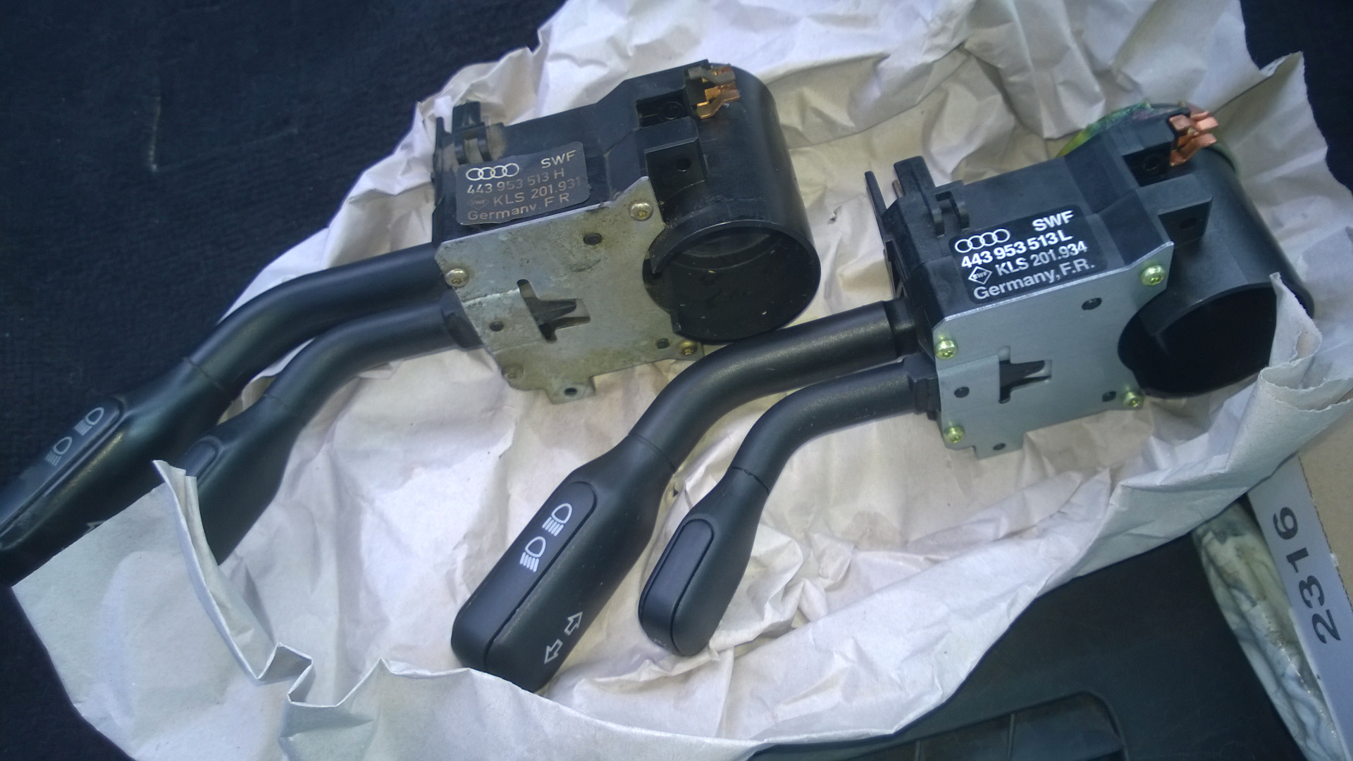

Когда разбирал машину, прикупил новую левую половинку стрекозы, т.к. на старой не работало "моргание дальним" (рычаг на себя). В спорных дорожных ситуациях предпочитаю подавать световой сигнал, нежели звуковой, поэтому закрыть глаза на неисправную функцию стрекозы не мог.
Поскольку паять у меня получается плохо (а б/у стрекозу тоже пришлось бы паять если не сейчас, то в обозримом будущем), то выписал себе новую половинку стрекозы VAG 443953513L01C.
Для того, чтобы новая стрекоза прослужила дольше, решил её разгрузить с помощью реле.

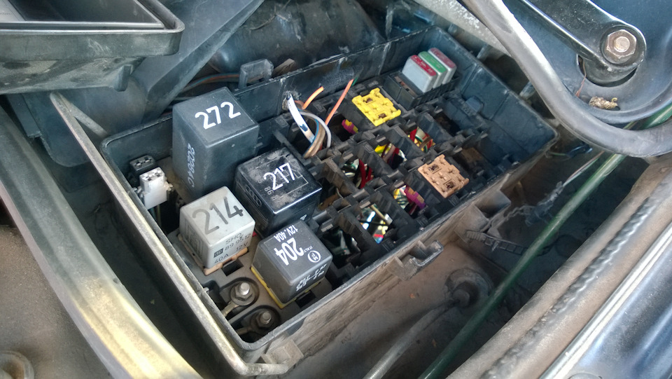

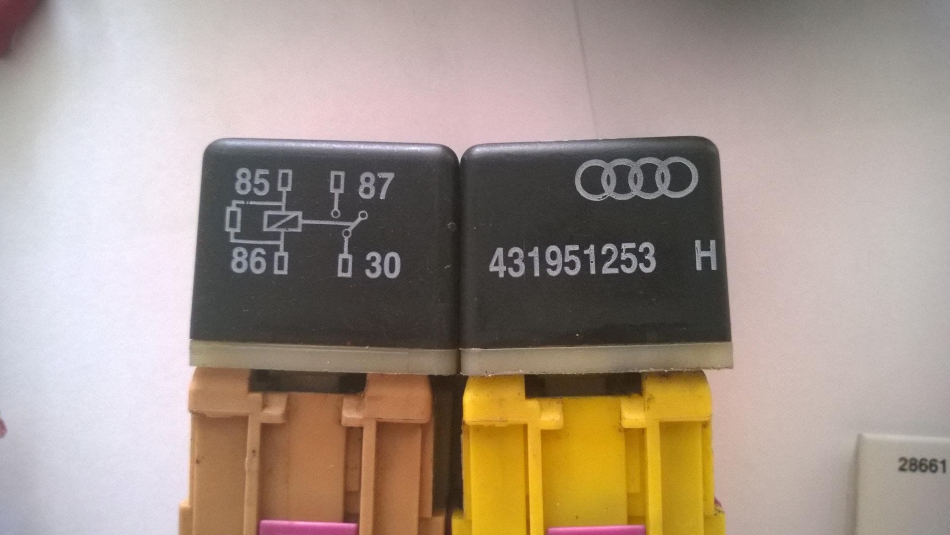

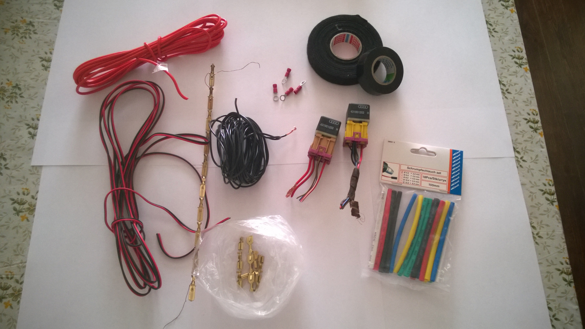

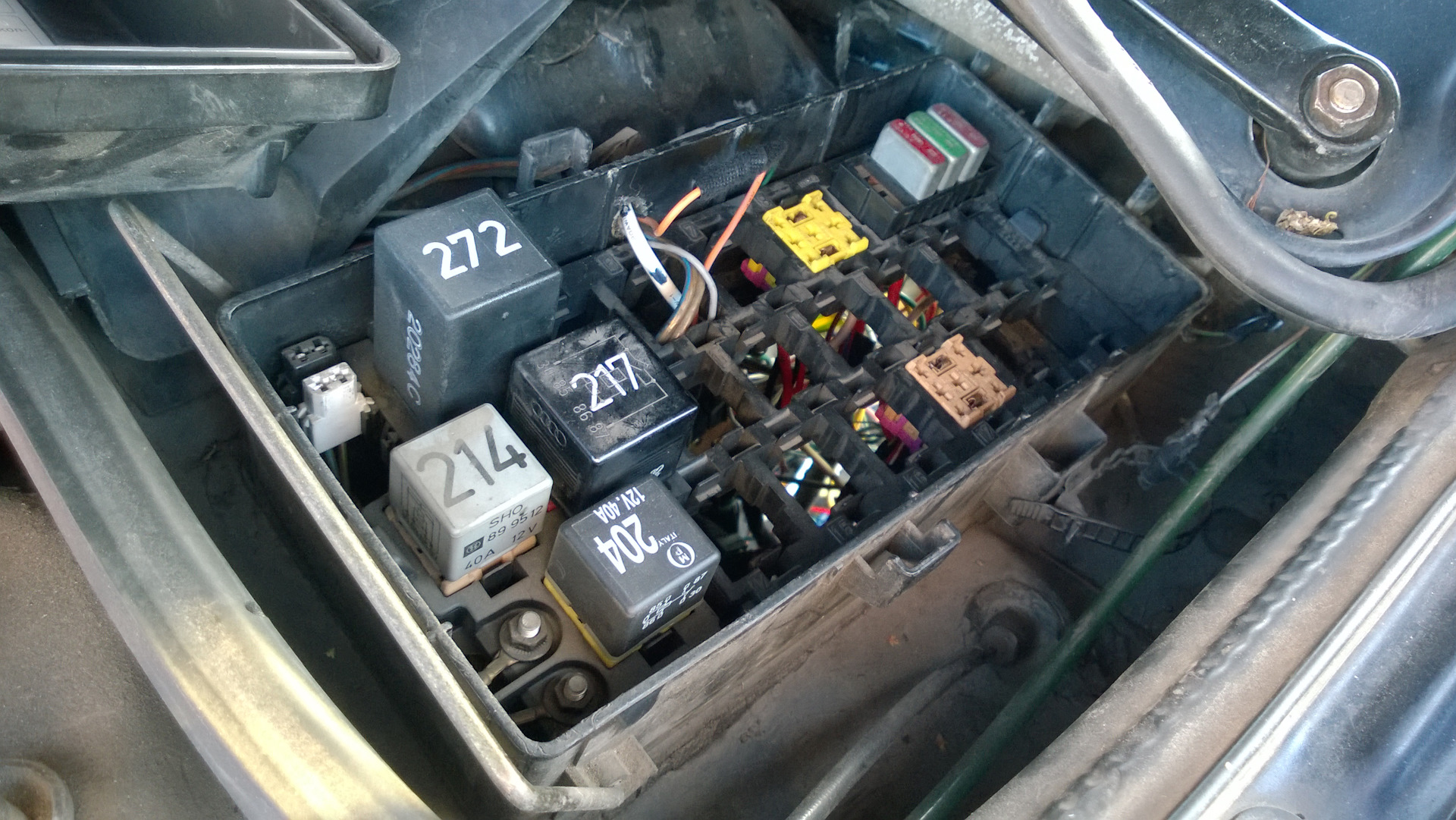

Для установки надыбыл 2 релюшки с номером 204 (VAG 431951253 H), колодки к ним получил в подарок :) Провод для плюса сечением 2.5 квадрата, на массу обычный ТАЗо-провод, сечением поменьше. Также пригодилась термоусадка и изолента.
Далее необходимо было определиться, как всё это грамотно установить. Ниже речь пойдёт о правильном подключении разгрузочных реле, как это сделали бы немцы. У меня, к сожалению, колхоз присутствует, но только в проводке, т.к. на момент их установки ещё не умел работать с пинами, разъёмами и штекерами. На следующий год постараюсь и этот косяк исправить, чтобы было "как по заводу".

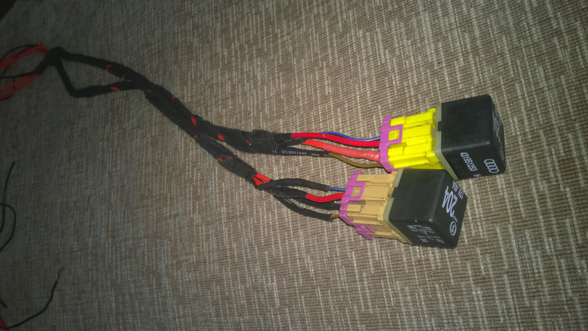

Нужно 2 релюшки: одна отвечает за включение ближнего света, другая — за включение дальнего.

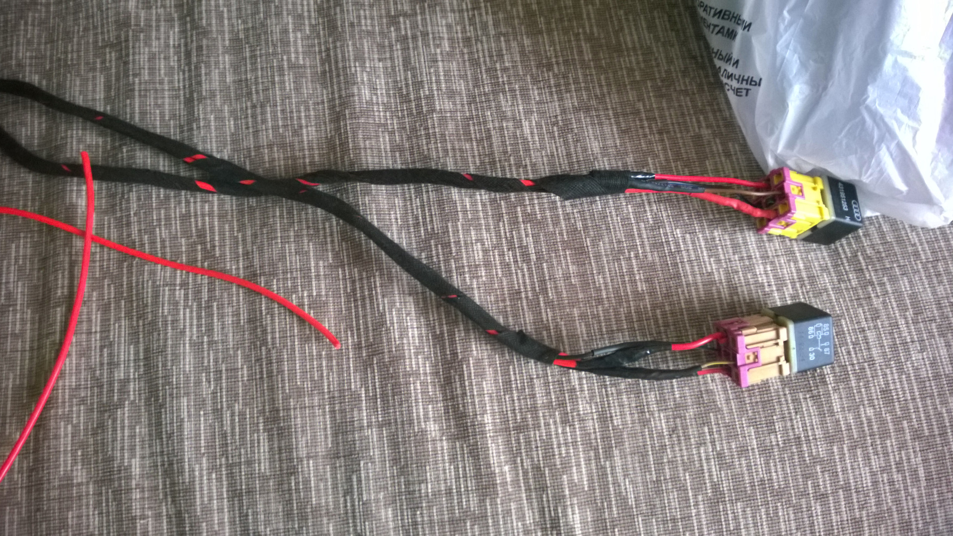

Первым делом сформировал жгуты из проводов, идущих от релюшек.
Колодки и сами релюшки вставил на штатное место.

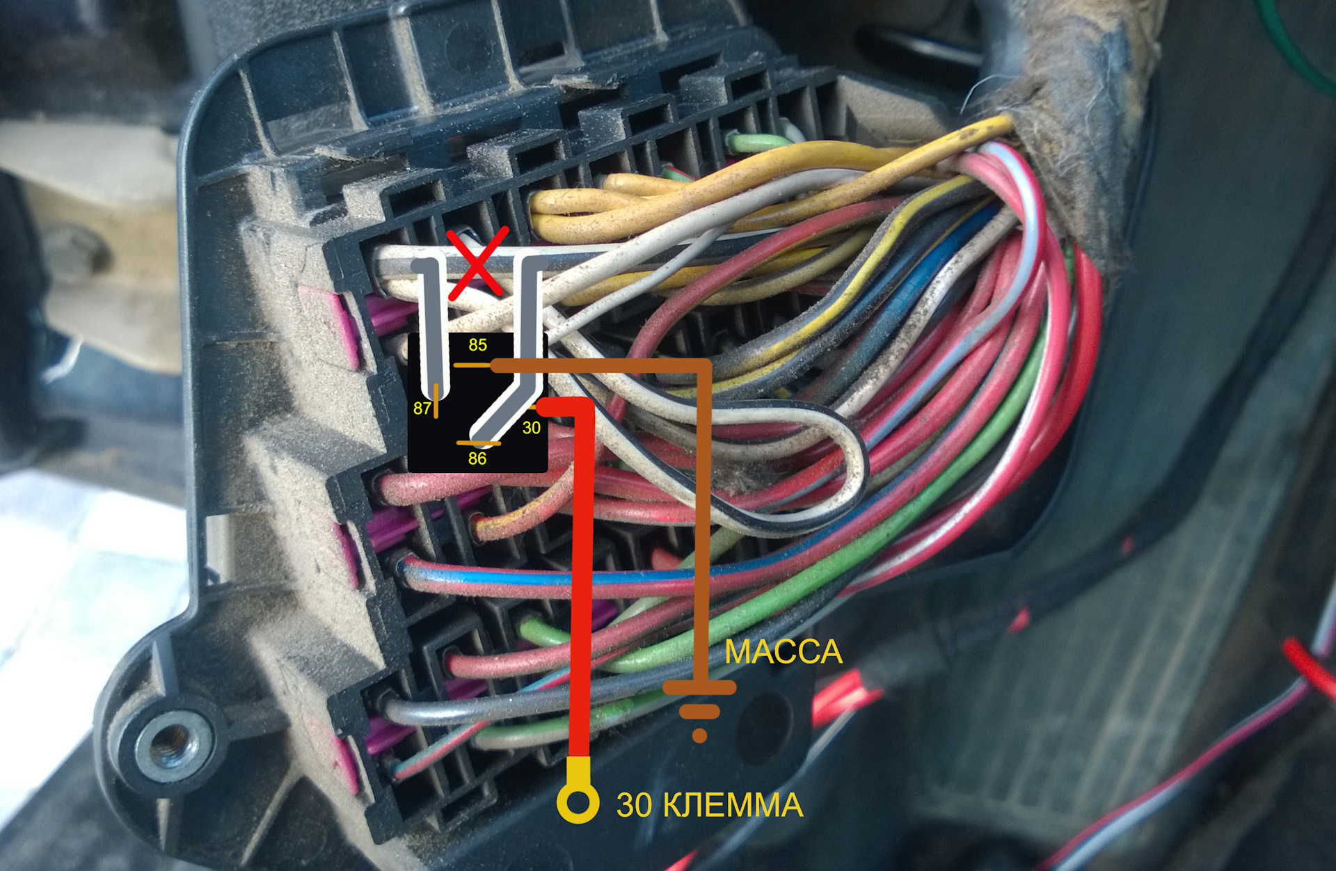

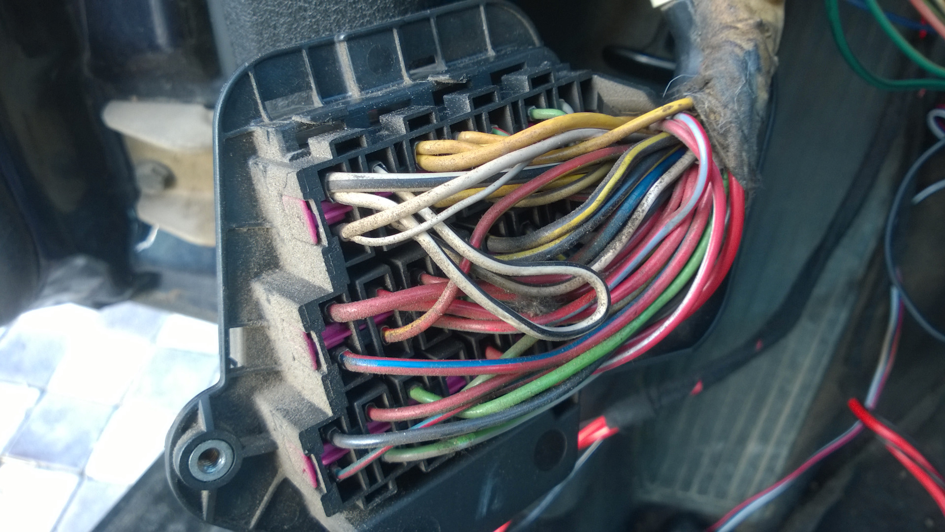

Далее добираемся до блока предохранителей (клемму массы с АКБ заранее скинули), вытаскиваем его из торпеды и находим с его обратной стороны два провода: бело-черный (на дальний свет, предохранитель №1) и желтый (на ближний свет, предохранитель №3).
Их разрезаем и подключаем релюшки следующим образом:
87 контакт реле соединяем с проводом, идущем к блоку предохранителей;
86 контакт реле соединяем с проводом, уходящем к стрекозе;
85 контакт реле кидаем на массу;

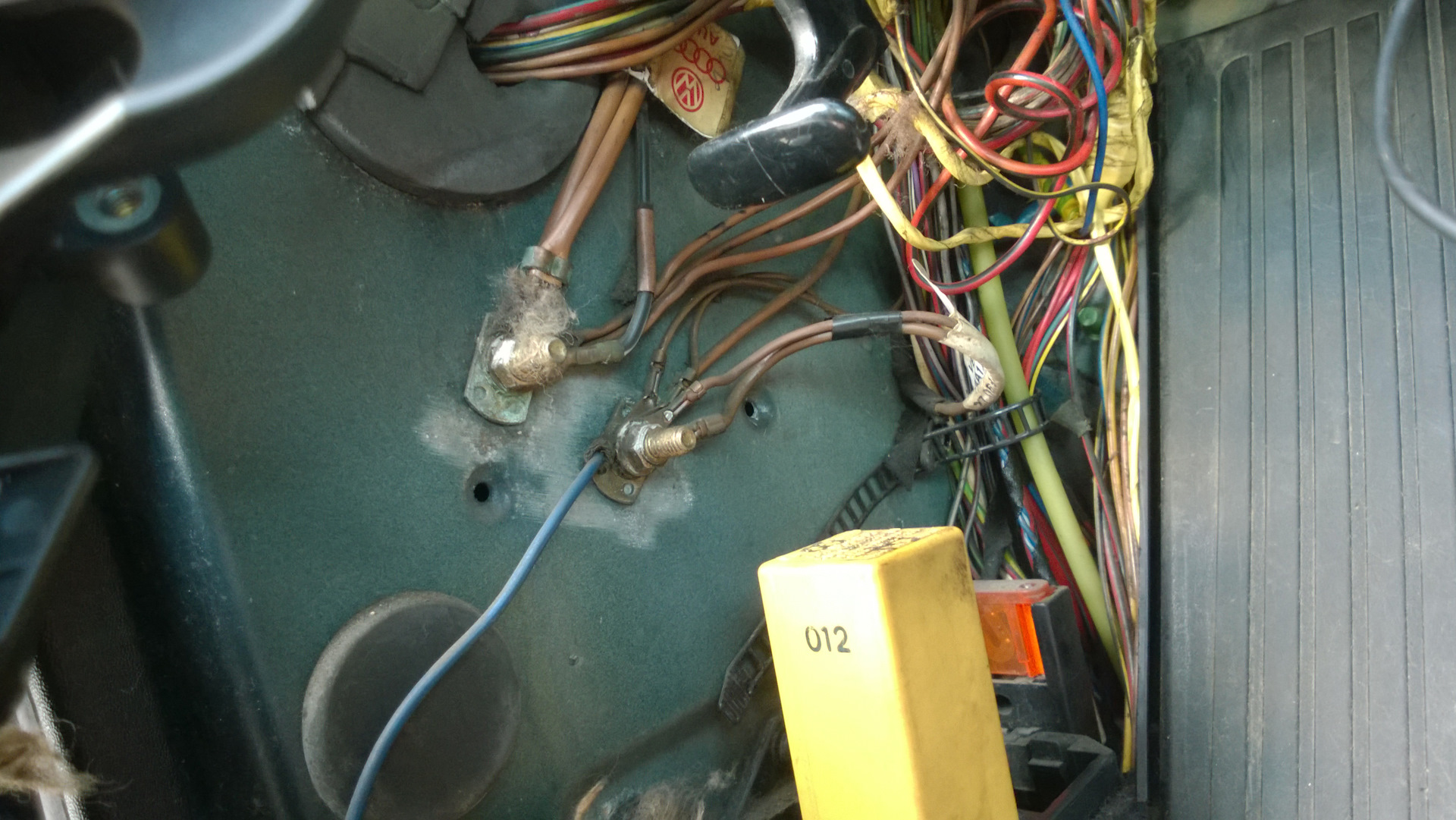

К 30-му контакту подводим ПЛЮС ("30-я клемма" на блоке реле за водительской полкой);
Примерную схему накидал для дальнего света:
Для ближнего света всё то же самое, только вместо бело-черного провода подключаем реле в разрыв толстого желтого.

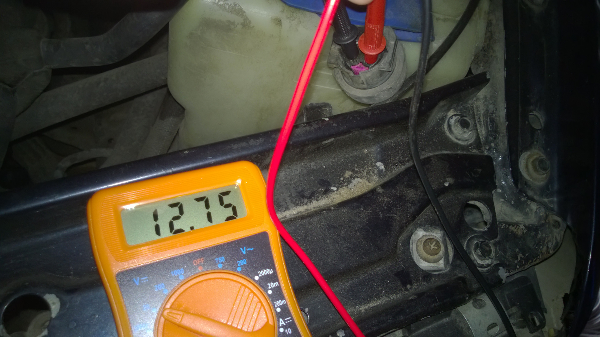

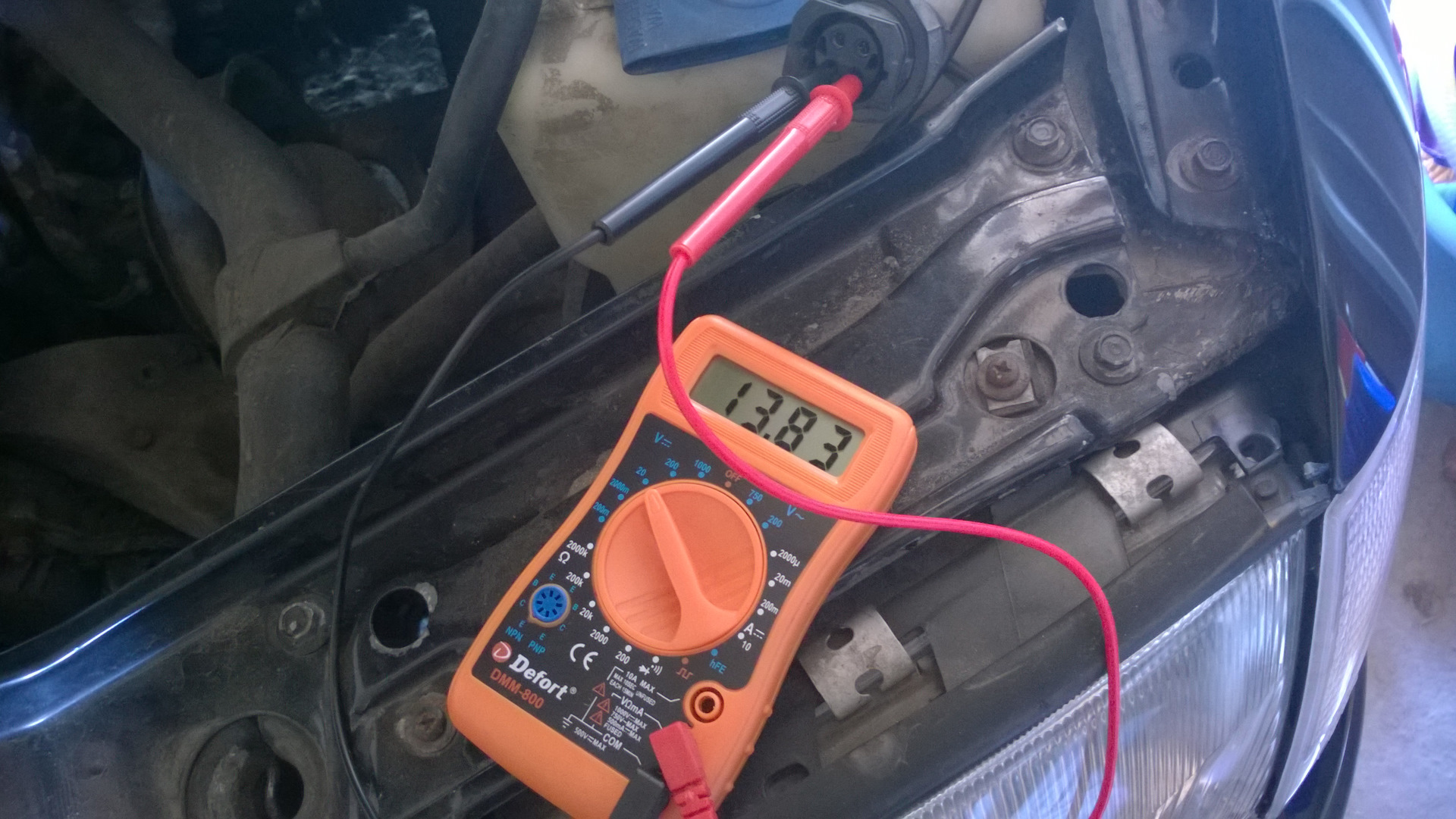

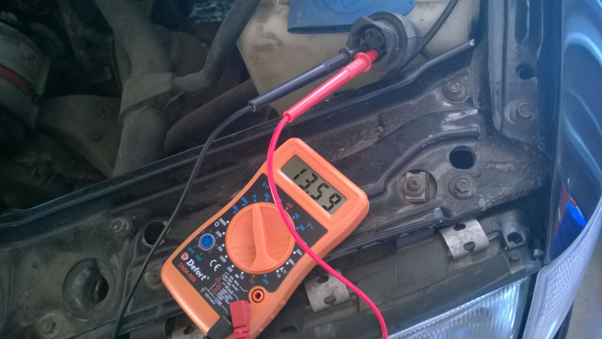

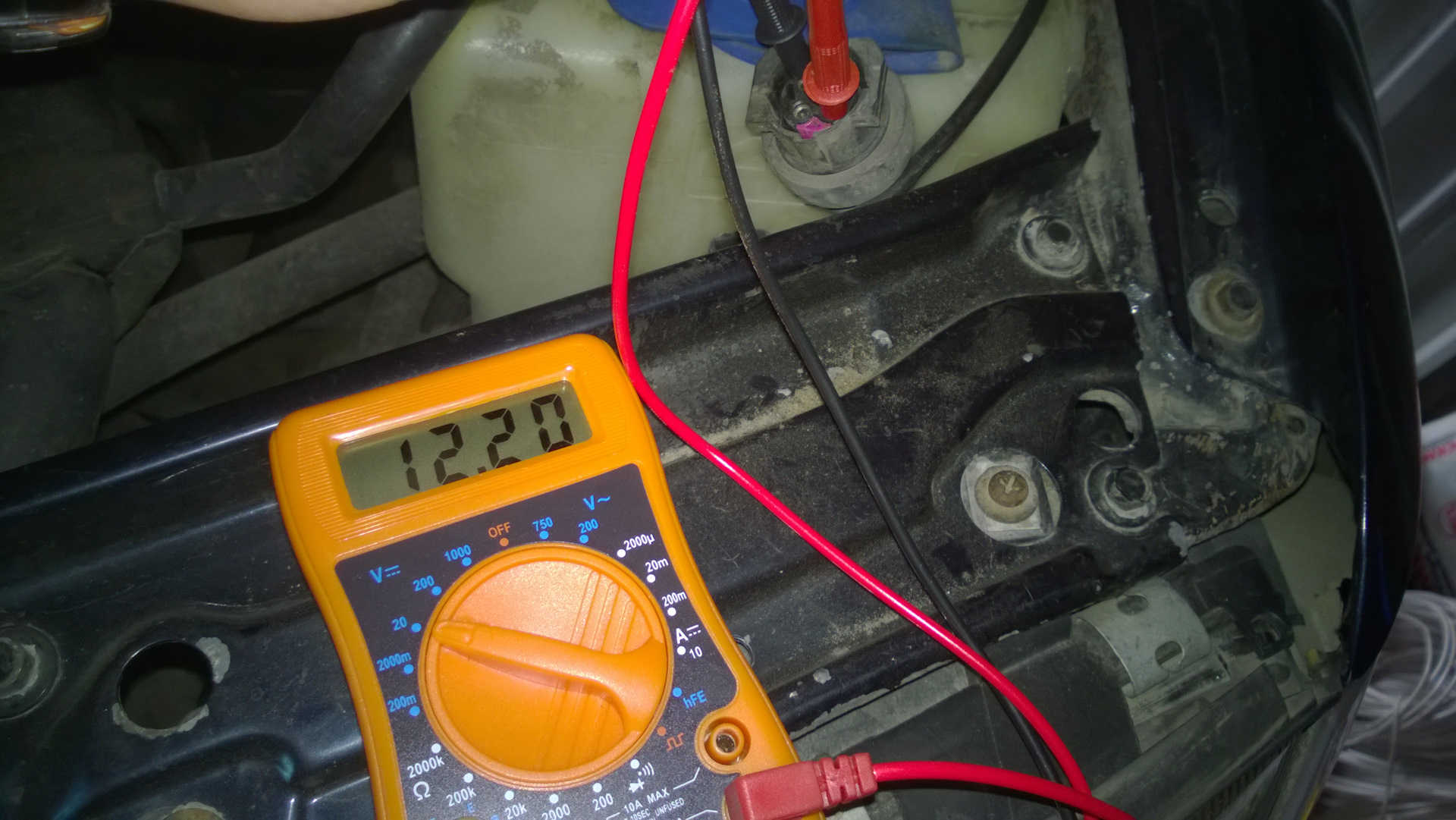

Если смотреть объективно, то вот замеры напряжения на фарах до установки разгрузочных реле и после.
ДО:
ПОСЛЕ:
Конечно, где-то есть просадка в 0,17 В — да и шли бы они лесом :)

Маленький нюанс, для объективности напругу лучше мерять на подключенной колодке со включенным светом, тогда точно будет…также делал 11,8 было до 13,5 после, а мелкие потери это скорее всего в проводах…

Отлично сделано. Себе тоже ставил реле недавно. Но честно говоря так и не понял одну вещь. Брал напаряжение под водительской полкой 13.7В, на фарах потом меряю остались те же 12.3. В чем прикол?
Сложно сказать, в чем проблема, не видя машину вживую. Надо вокруг неё с бубном и тестером побегать :)
Если ошибок при установке реле точно допущено не было, то может быть где-то плохой контакт. А релюшки родные ставили?
