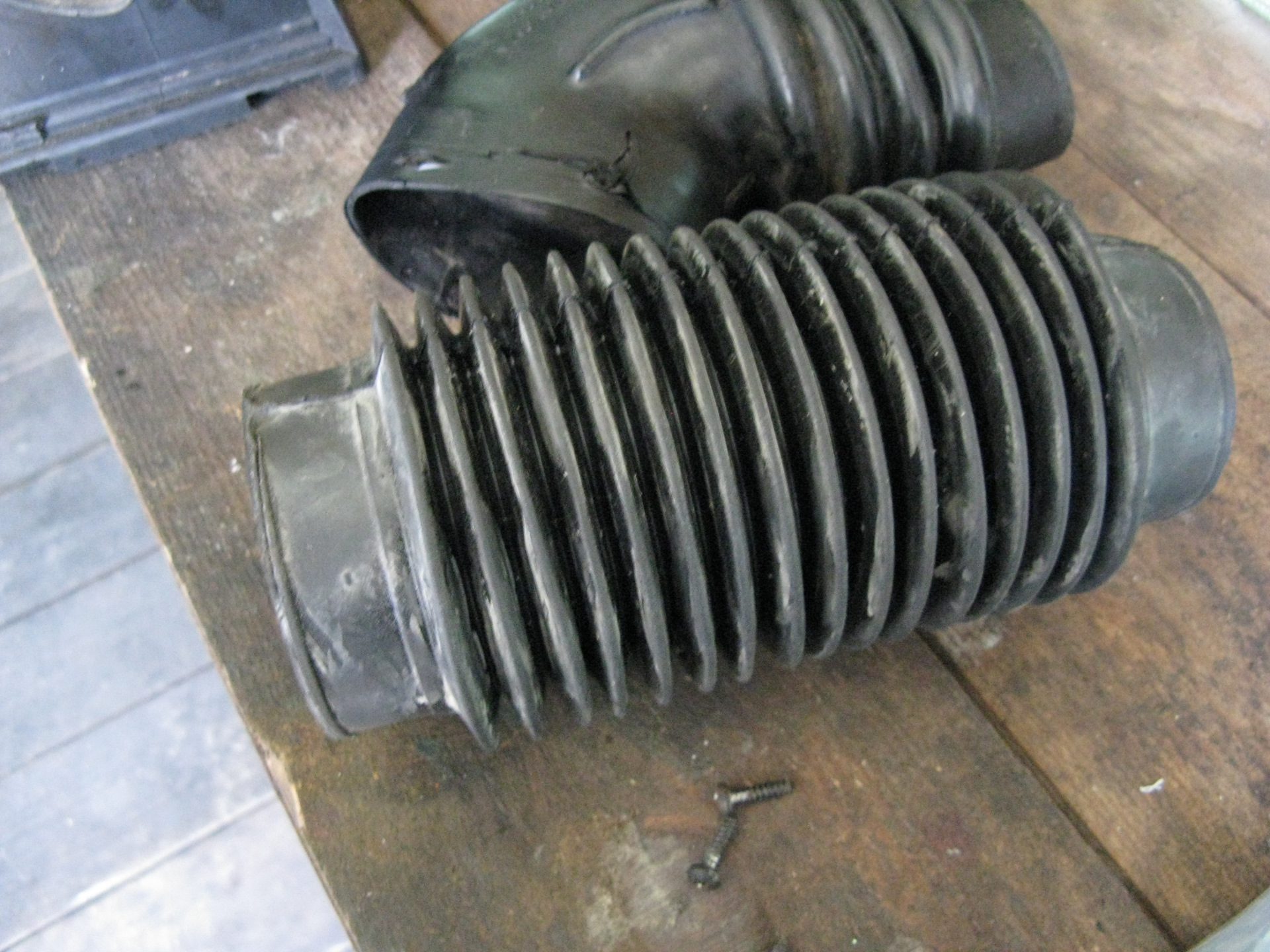

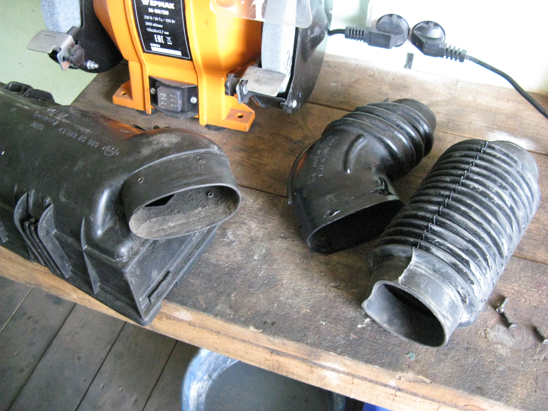

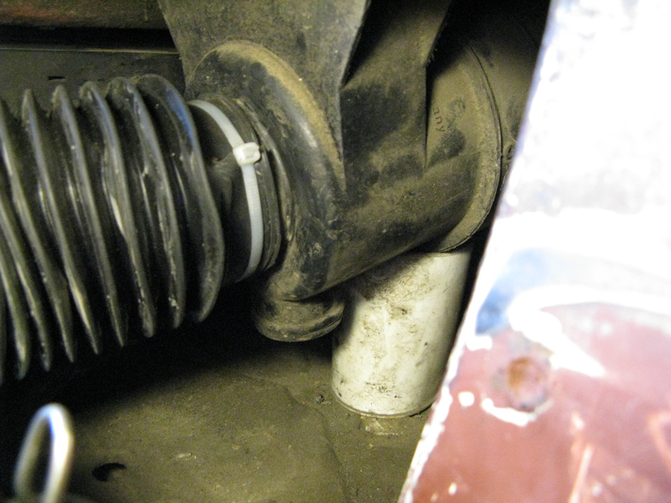

Когда менял воздушный фильтр стало сразу понятно, надо срочно менять гофру забора воздуха и заварить глушитель, но он о себе и так прилично давал знать.
Чем люблю советские и российские авто — тем, что от них можно приколхозить всякие нужные мелочи, которые оригинальные либо не найти, либо овердорого, правда это единственное за что я люблю отечественные автомобили :)
И так закупаю:

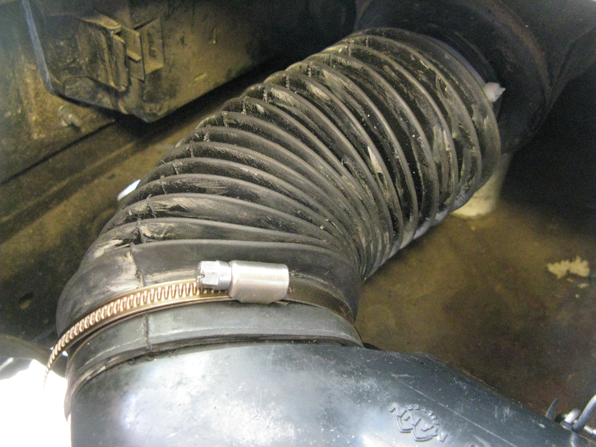

— Шланг GAZ 31051109192 это и есть наша искомая гофра, вроде бы от газели или от волги не знаю точно, цена 3 руб 6 коп.

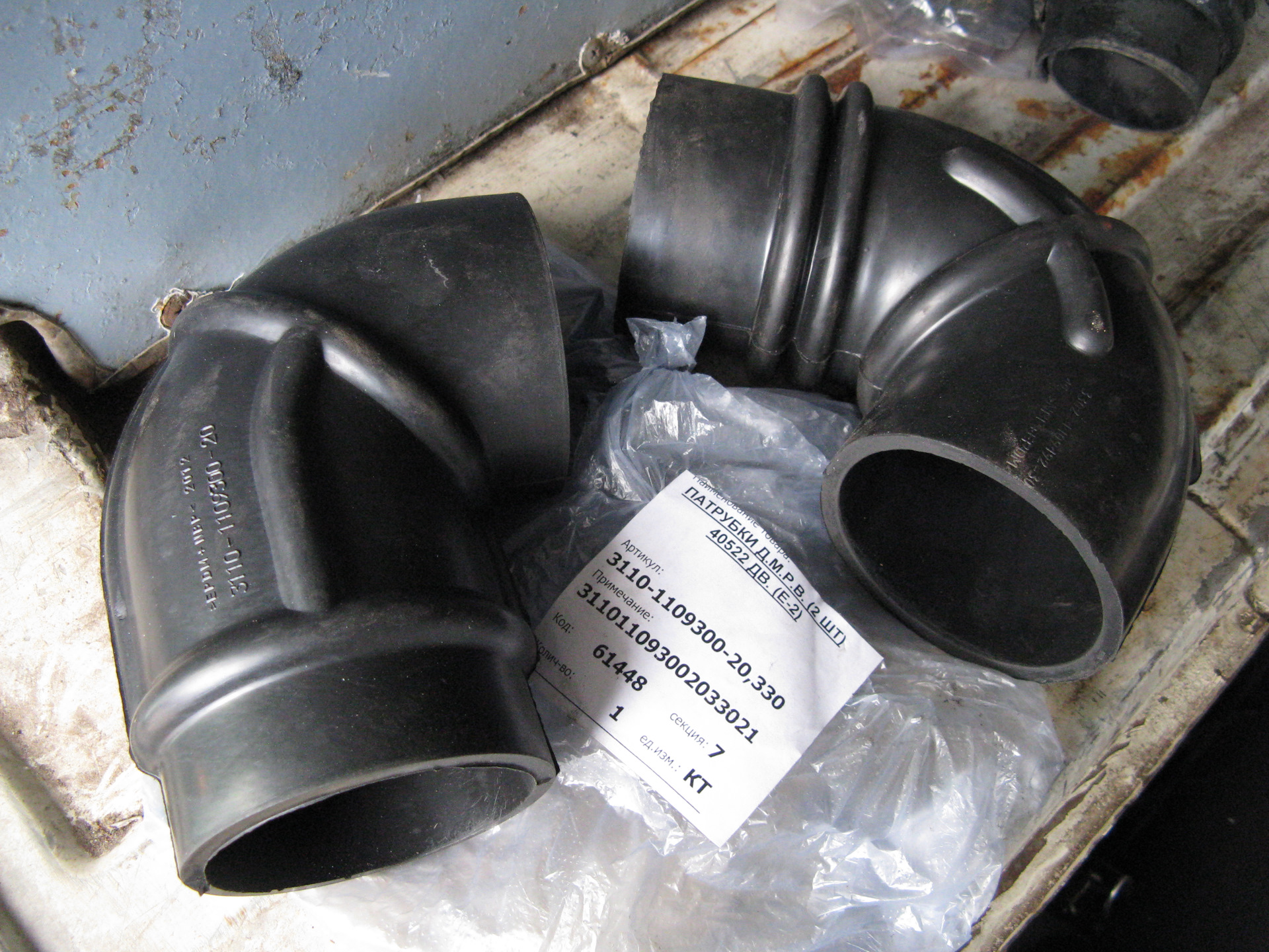

— Патрубки датчика массового расхода воздуха GAZ 31101109300203302110919230 (да, это такой гигантский партнамбер), цена 7 руб 4 коп. в комплекте два патрубка с разными углами изгиба.

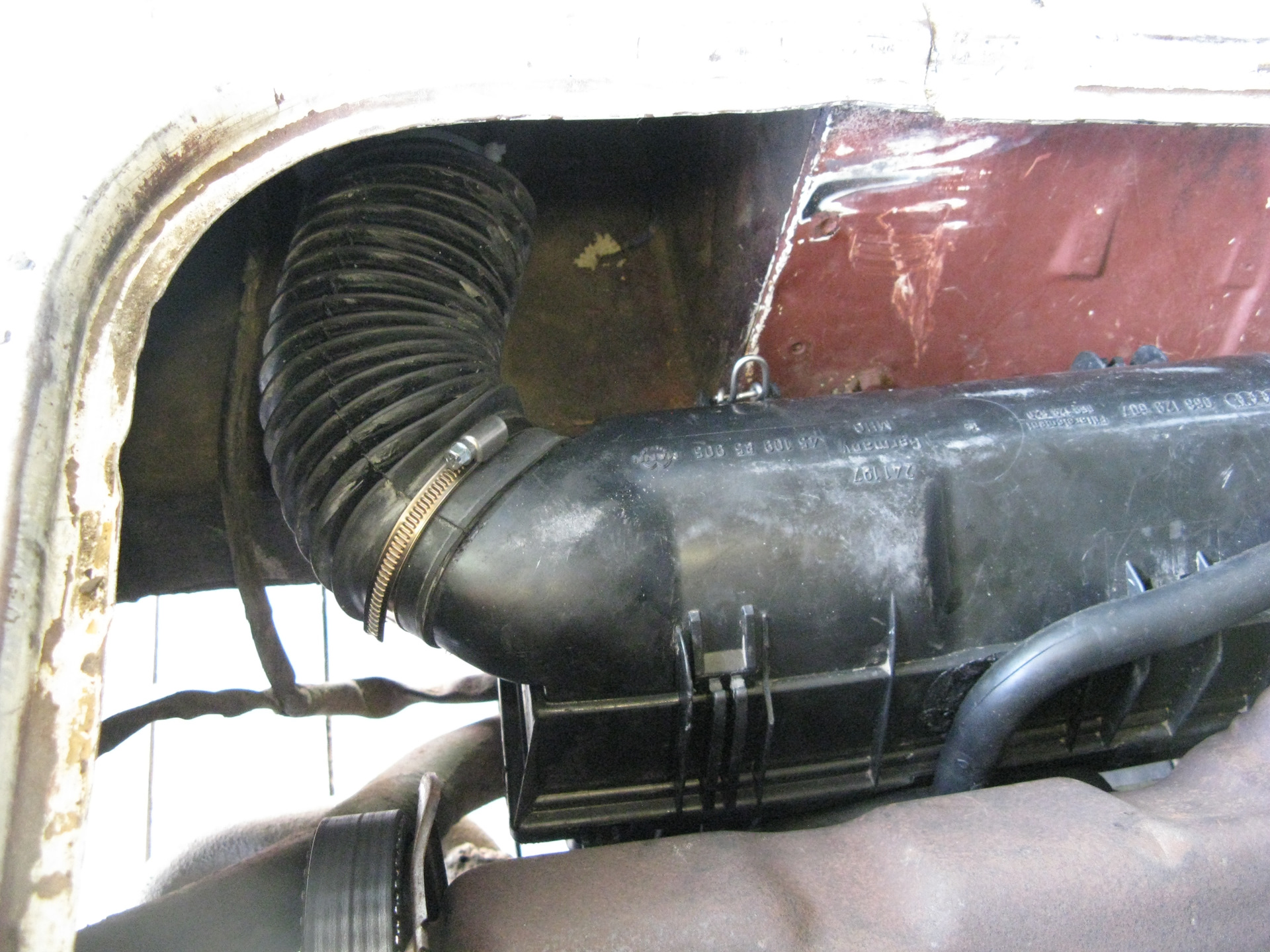

После примерки гофры, она же шланг, понял, что никакие патрубки не нужны и достаточно будет её одной.
Становится гофра почти идеально, на корпус воздушного фильтра садится с небольшим натягом, а вот на трубу свежего воздуха с зазором, но хомуты все недостатки убрали. Гофра резиновая, эластичная, надеюсь продержится долго, а если нет, то стоит она дешево можно и раз в год менять.

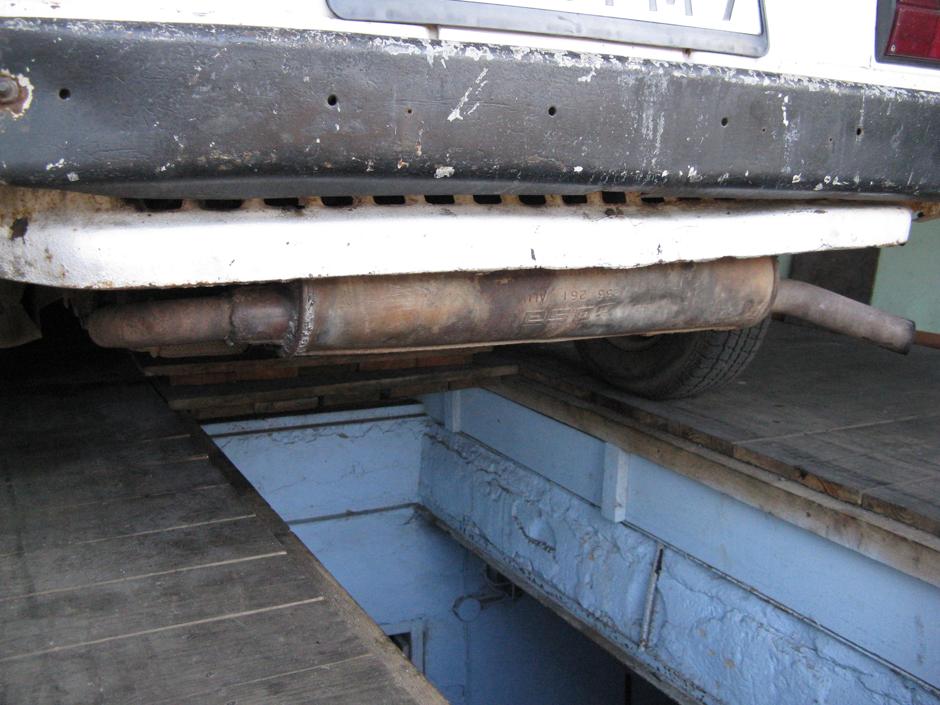

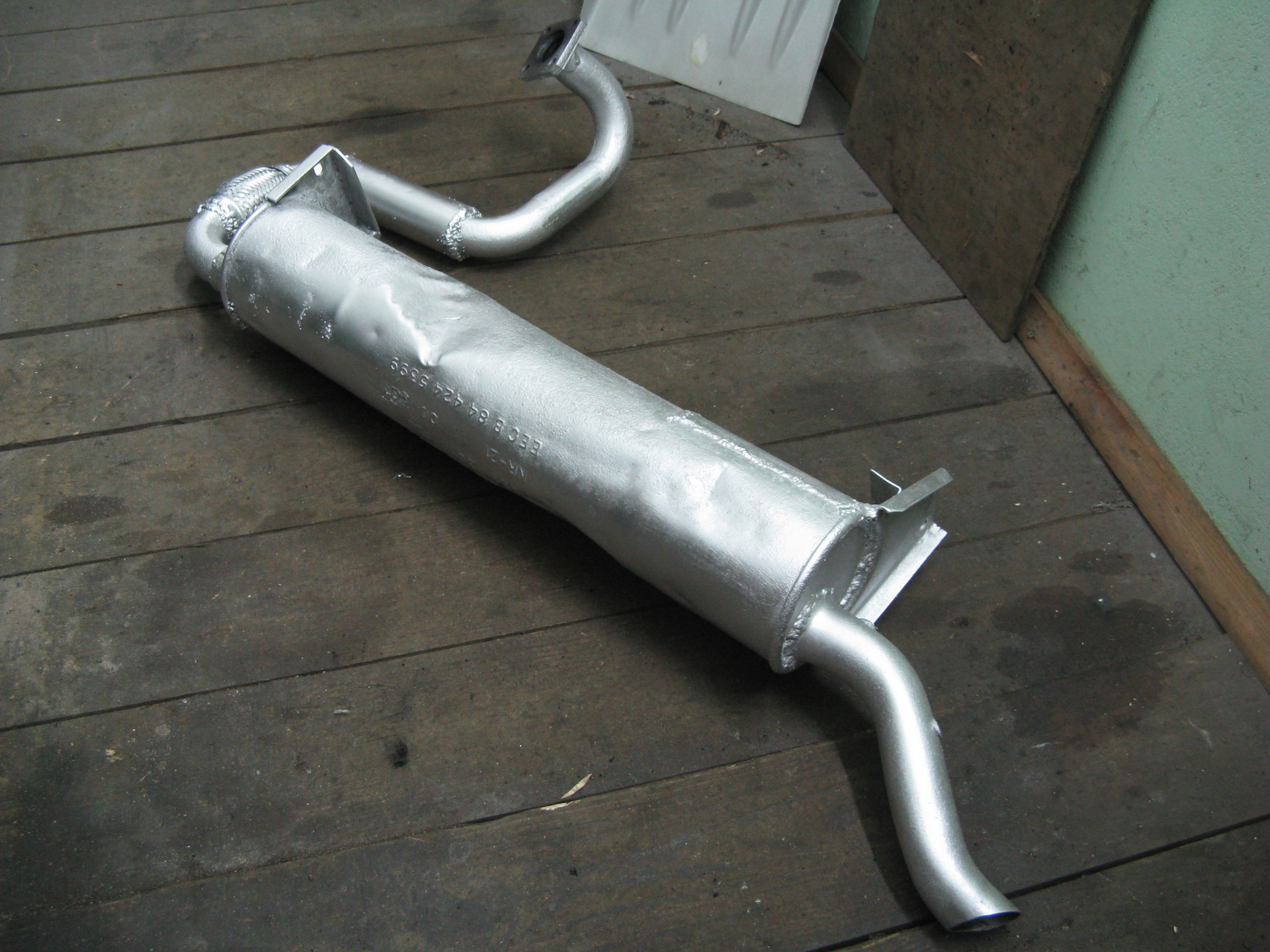

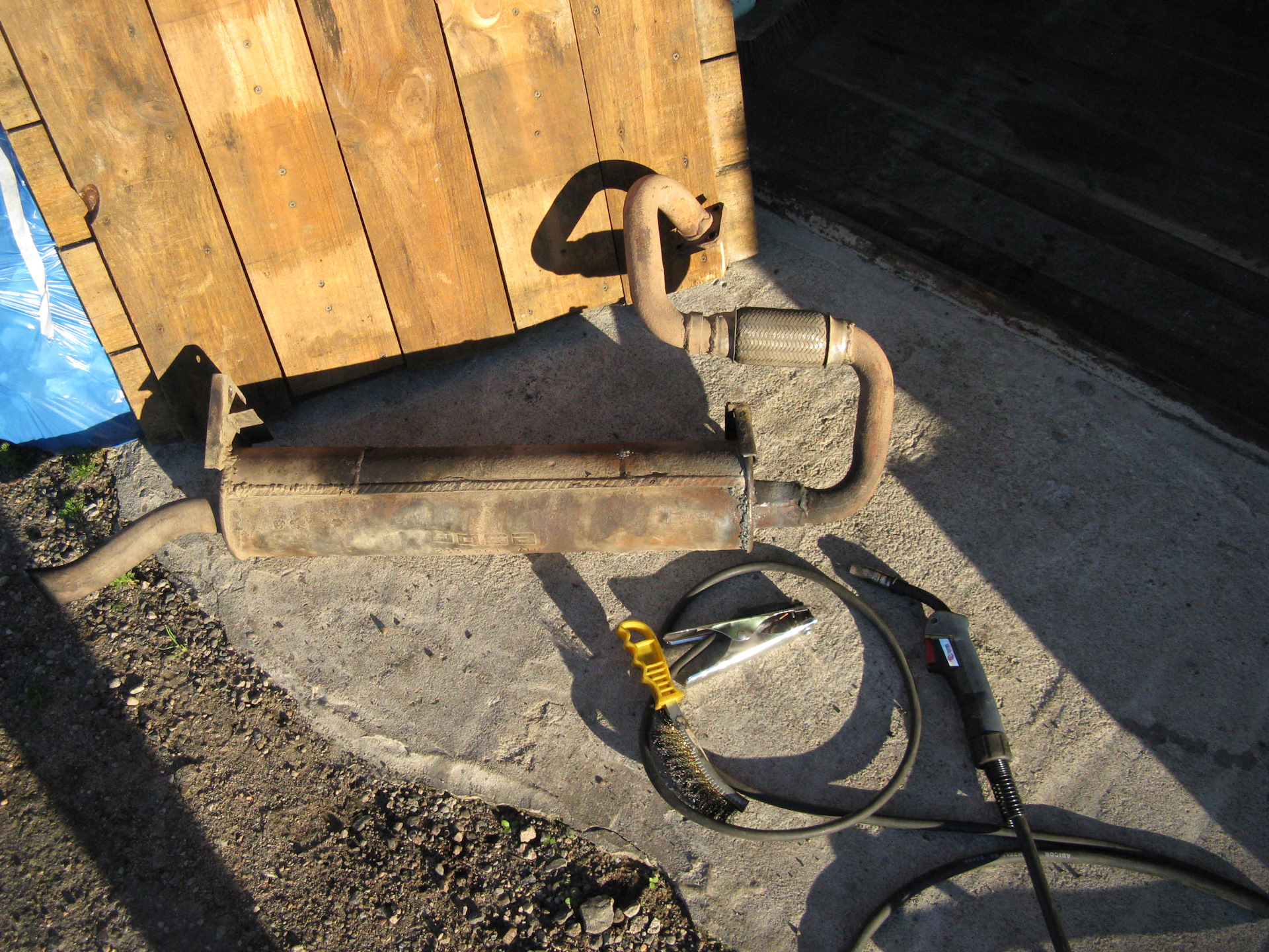

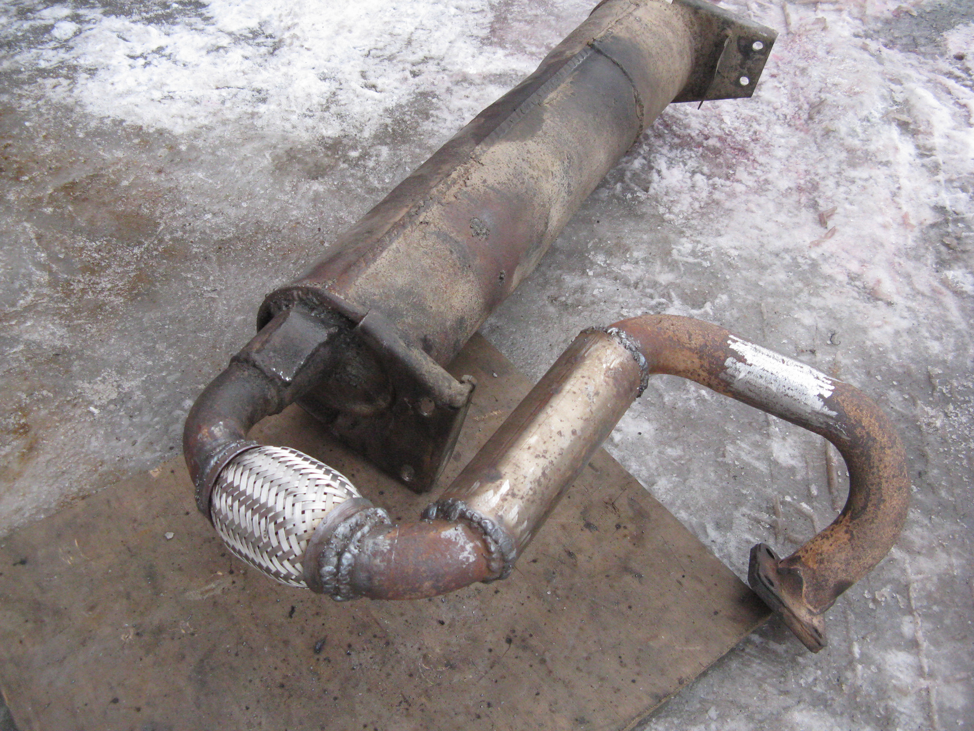

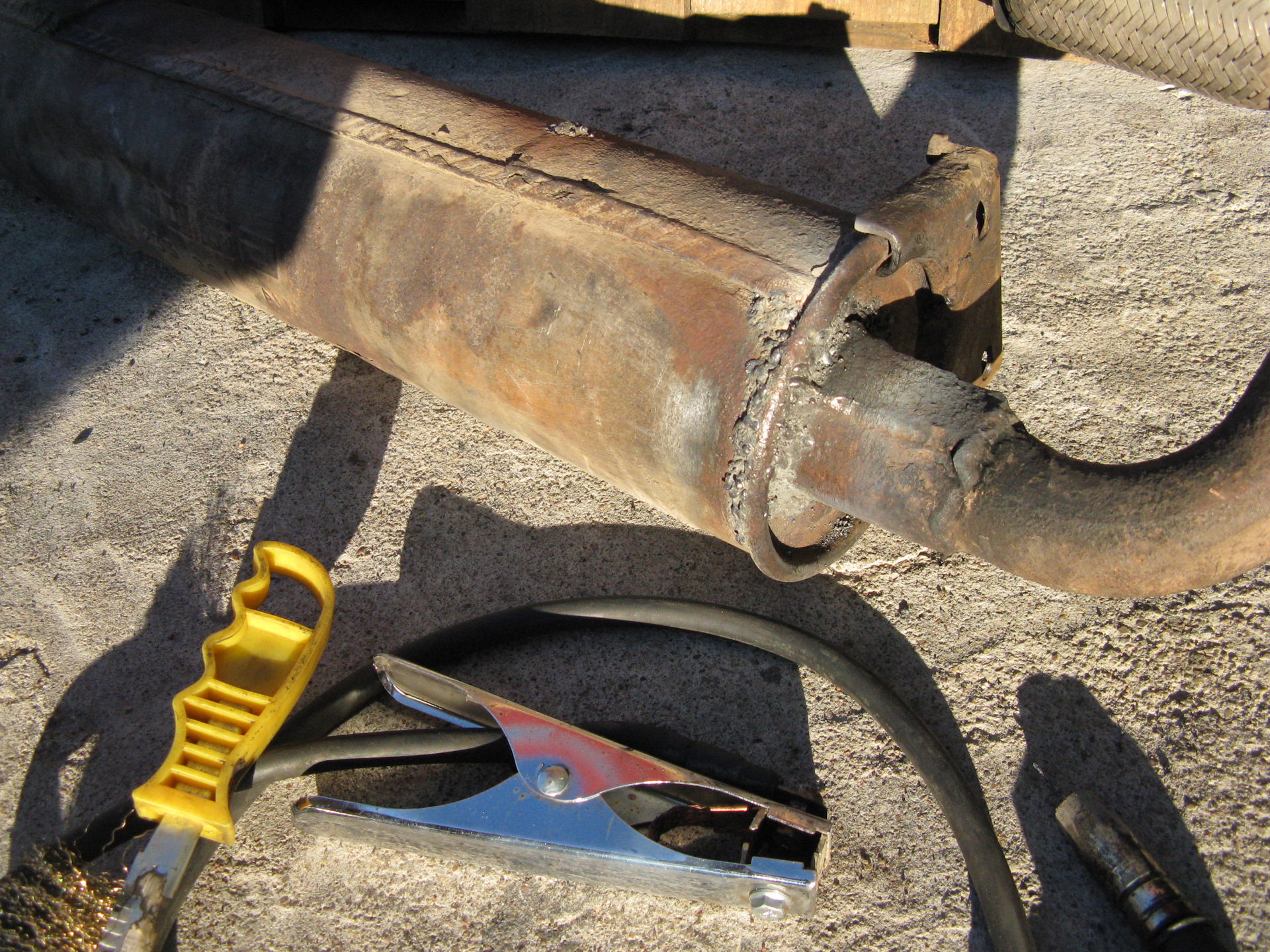

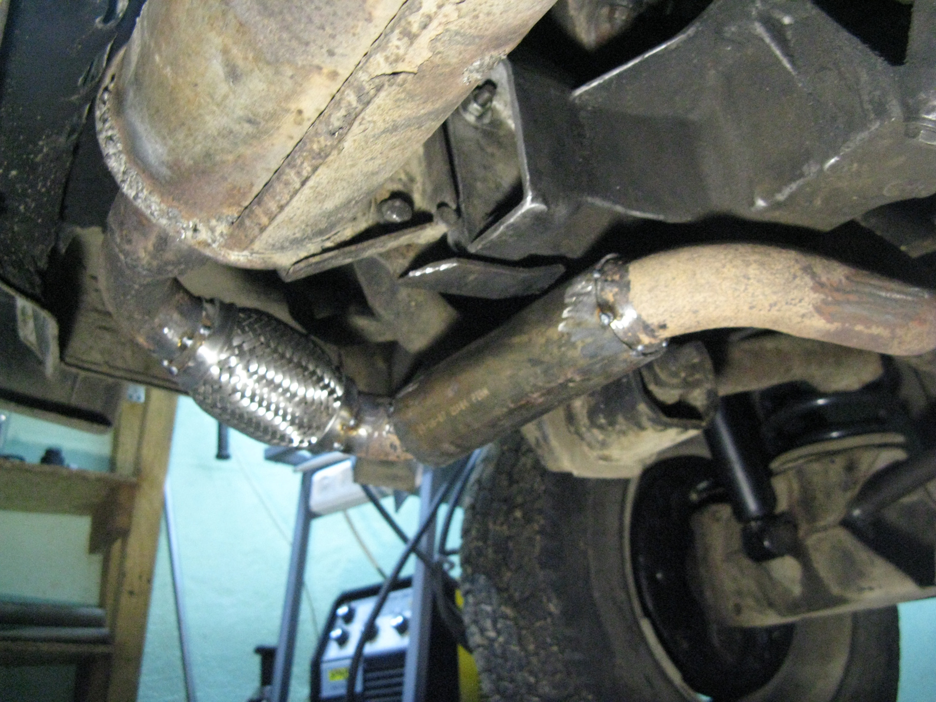

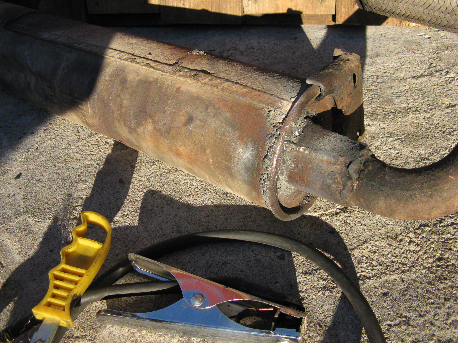

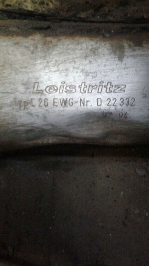

И заварил глушитель, труба от банки была оторвана полностью, варил долго и, чувствую, не надолго :)

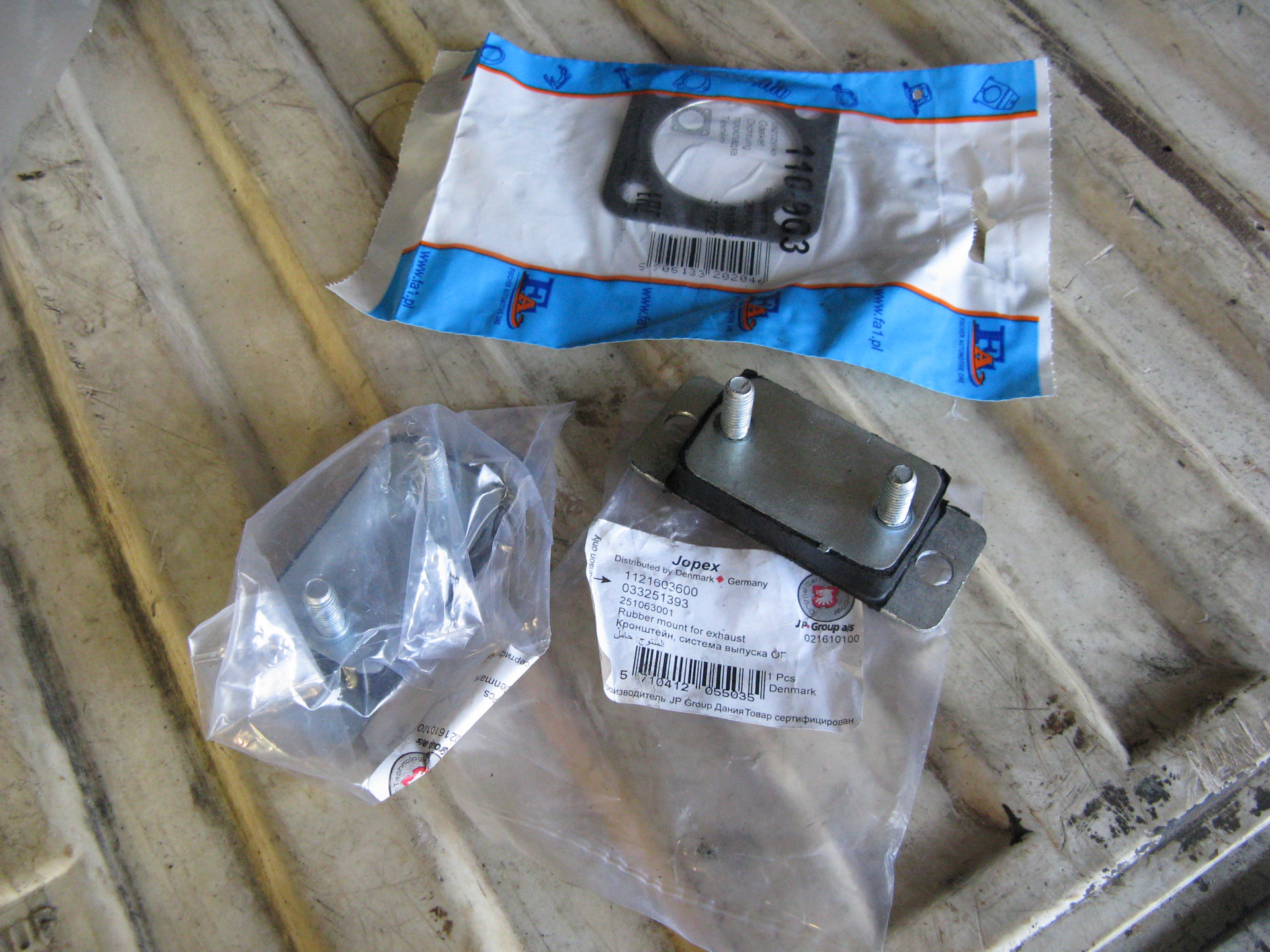

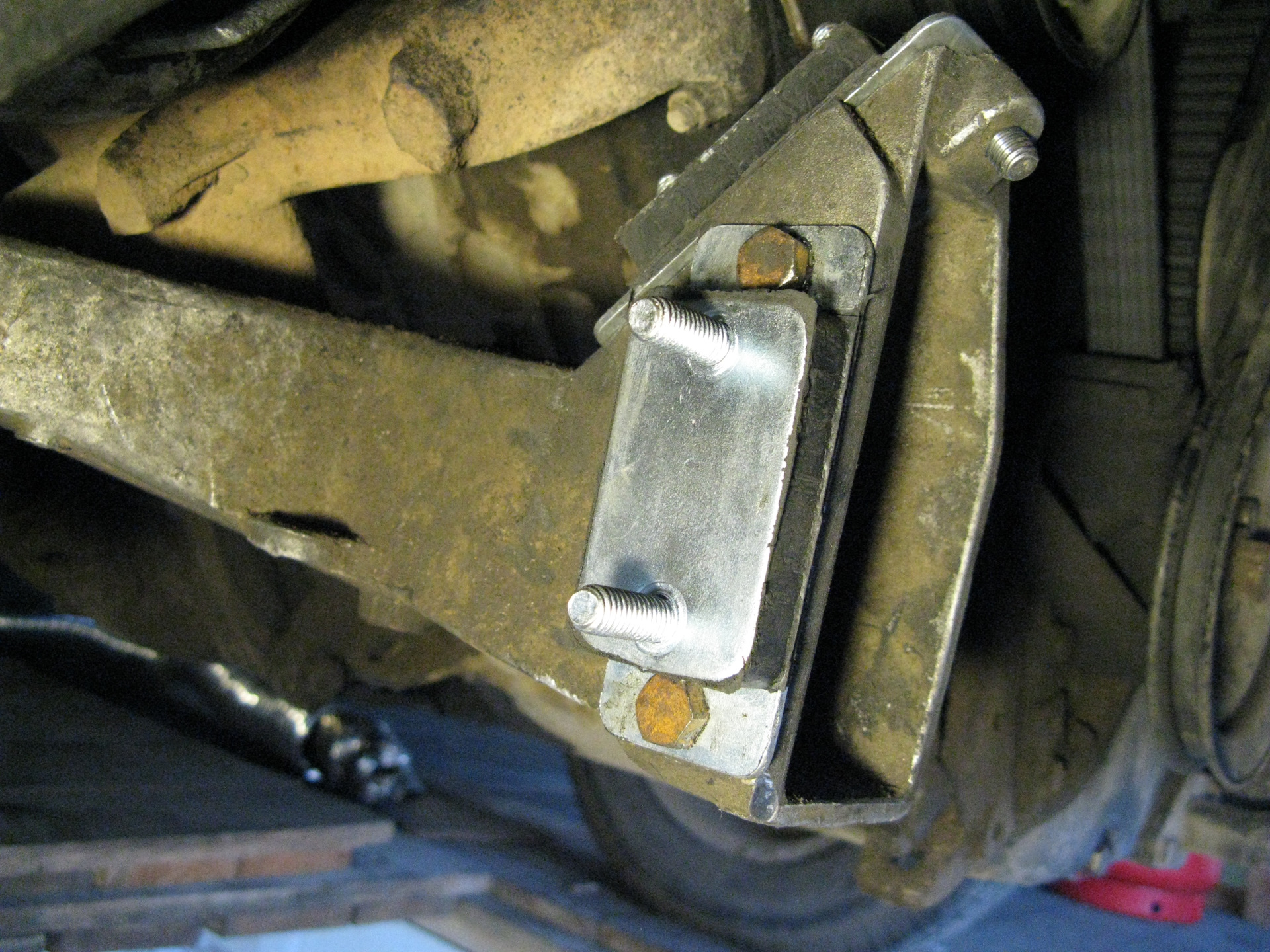

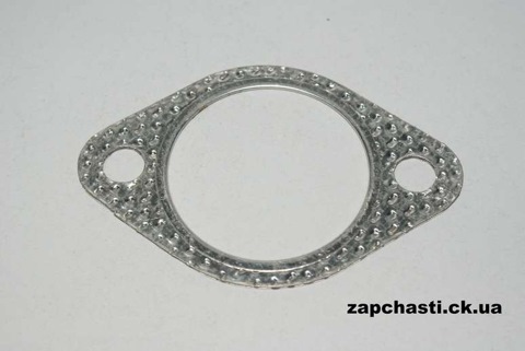

Заменил три кронштейна глушителя и прокладку приёмной трубы:
— Кронштейн крепления глушителя JP GROUP 1121603600, цена за 1шт. 2 руб 84 коп.
— Прокладка FISCHER 110903, цена за 1 руб 20 коп.
Если вглядеться, то банка глушителя — это старый побитый временем bosal, что вроде бы не плохо.

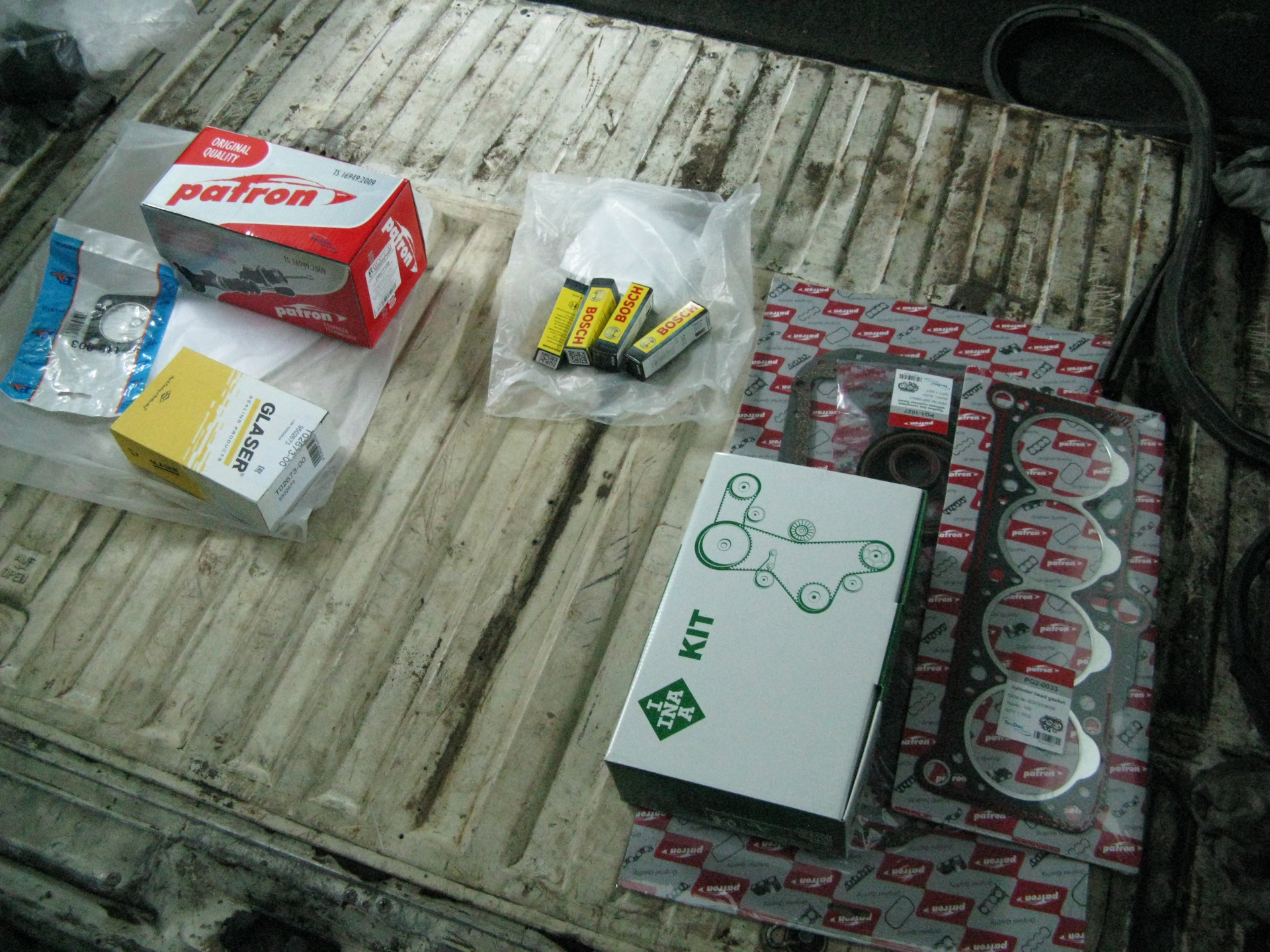

И наконец прикупил немного запчастей для будущих ремонтов:

не подскажете номер гофры к воздухозаборнику овальная на одном конце, круглая на другом?
это оригинальная гофра — 068 129 967 A
спасиб
Скиньте фото кронштейна глушителя, который к левой лапе крепится
больше фото нет, надо глушитель снимать

и на том спасибо) буду варить)
Вечо этот глушак резинки рвет, мне сосед на бок вывел, и работает тише и все держится уже 2 год
Да резинки еще полбеды, отрывает трубу от банки вот это беда
единственное рвутся от отечественный быстрей… а так да… на рупь кило закупил и меняй чаще)))
ценная инфа, про гофру, мне тоже надо
Не хватает одного бочка на впуске, он воду отводит.
Да вроде бы он на месте
