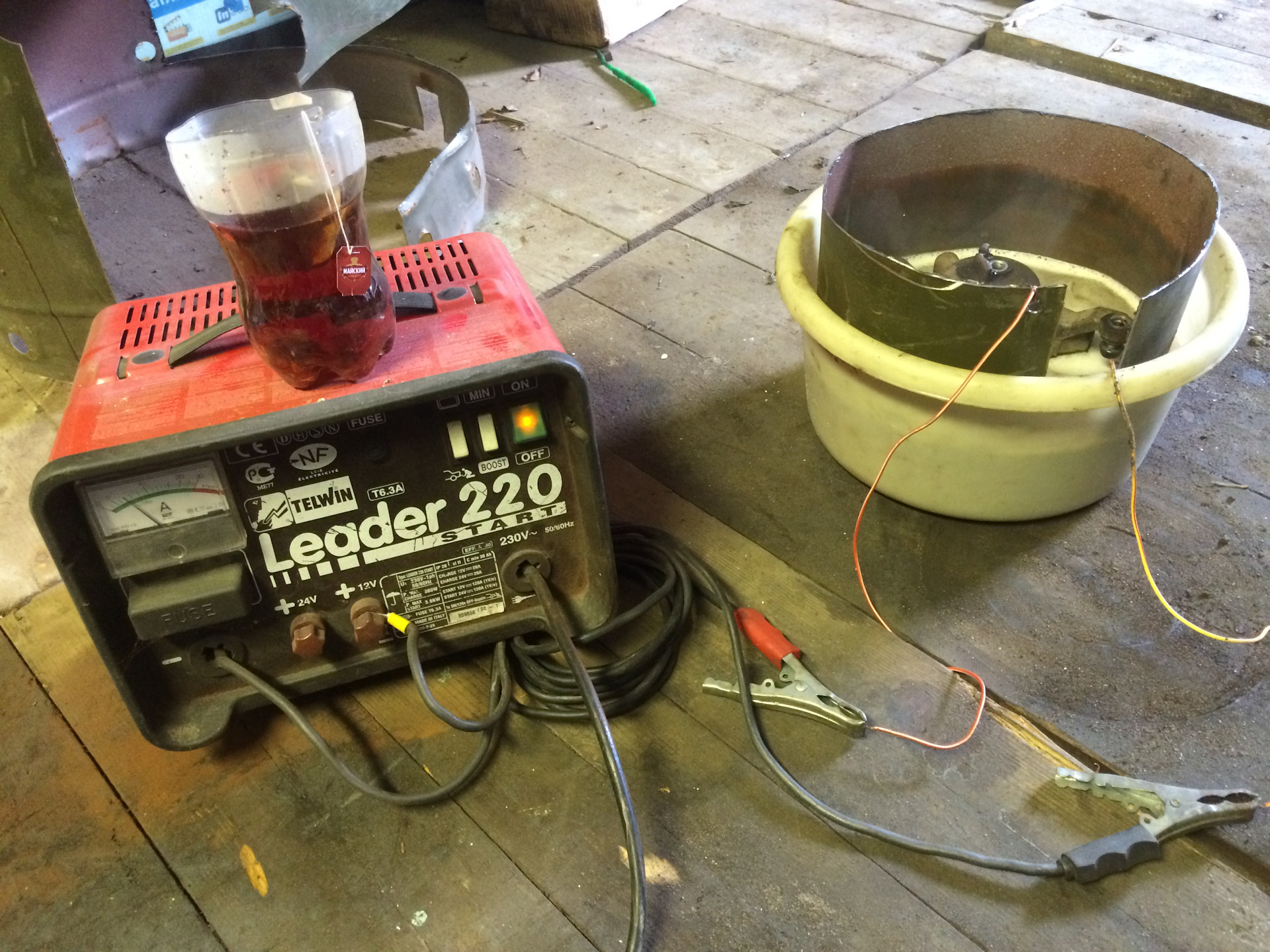

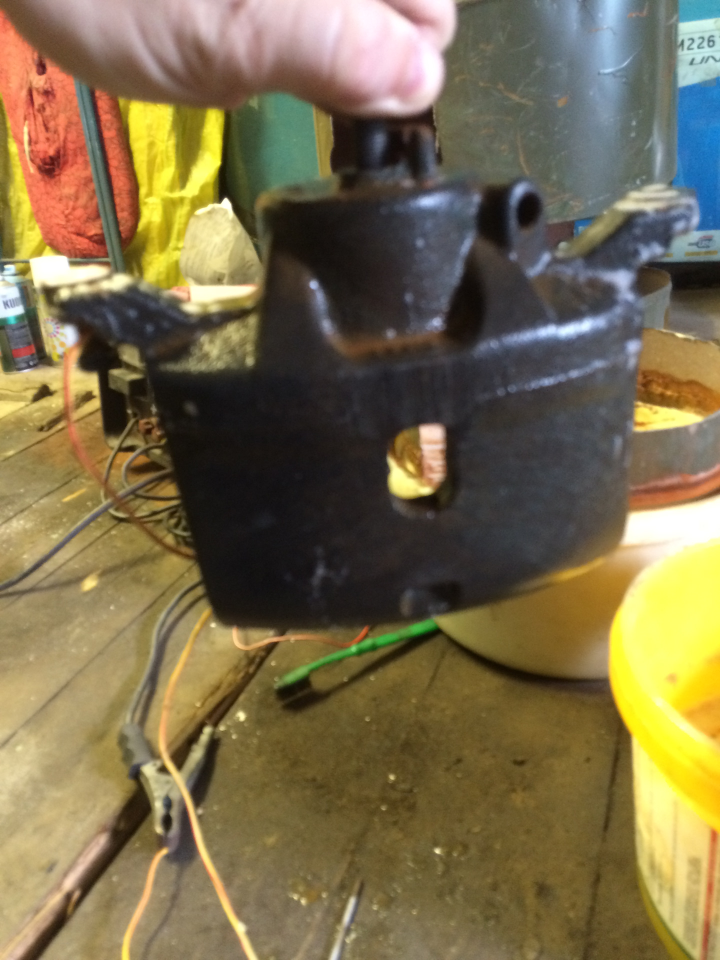

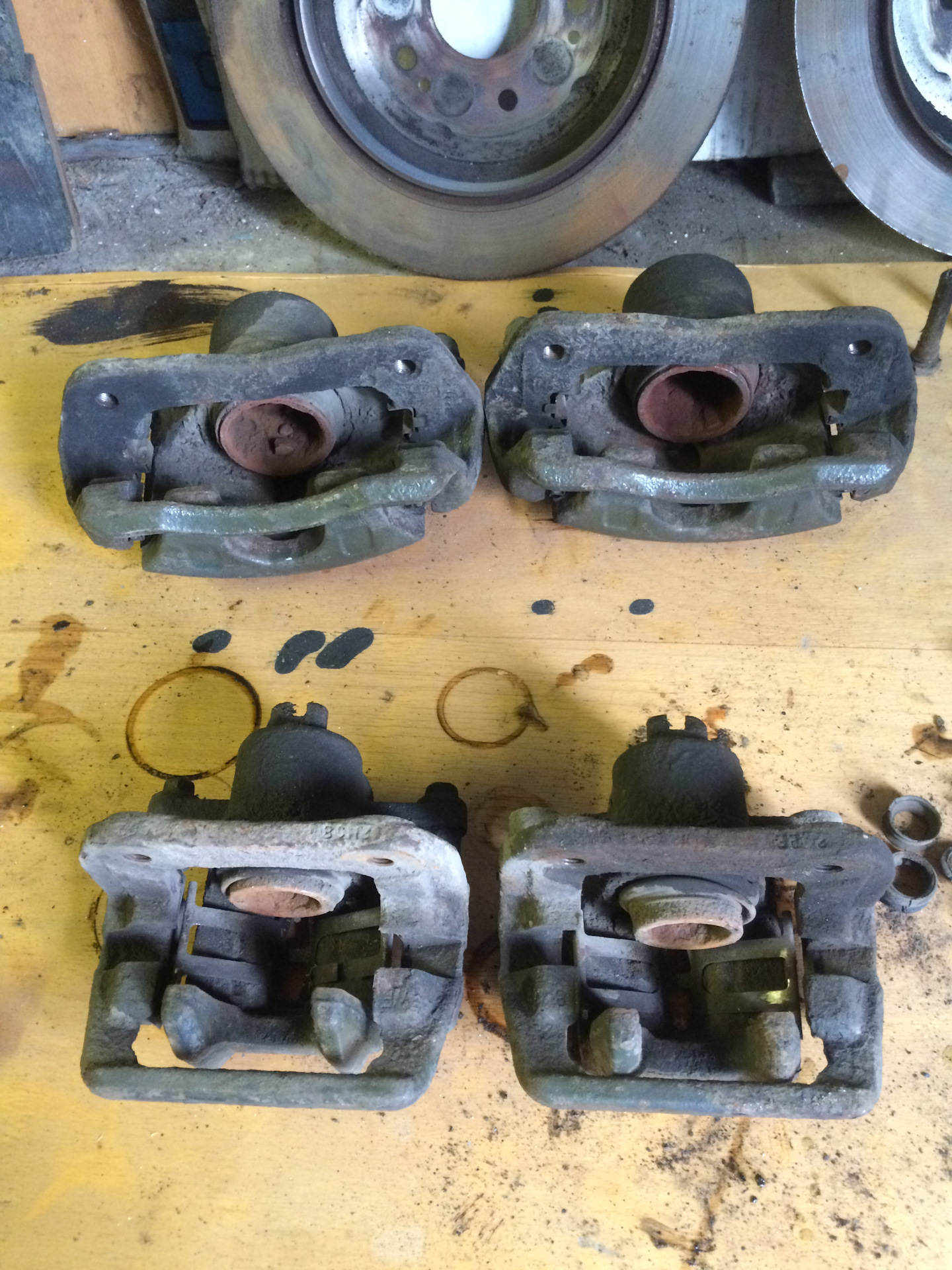

Каша из суппортов не состоялась, поэтому ниже как сварить суп из СУПпортов!)) Родные суппорта остались после замены на более производительные. На форуме решил отдать за пиво под ребилд, даже текст накидал, но! в последний момент передумал. У меня же все есть, почему бы не попробовать удаление ржавчины методом электролиза. Дело было вечером, делать было нечего.

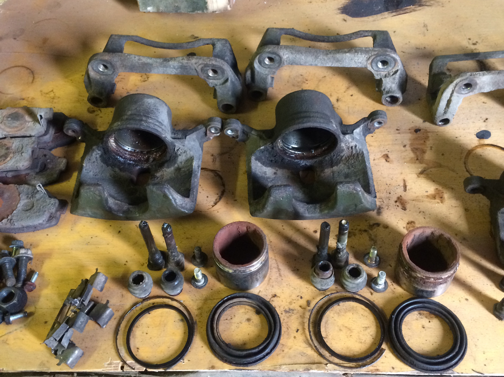

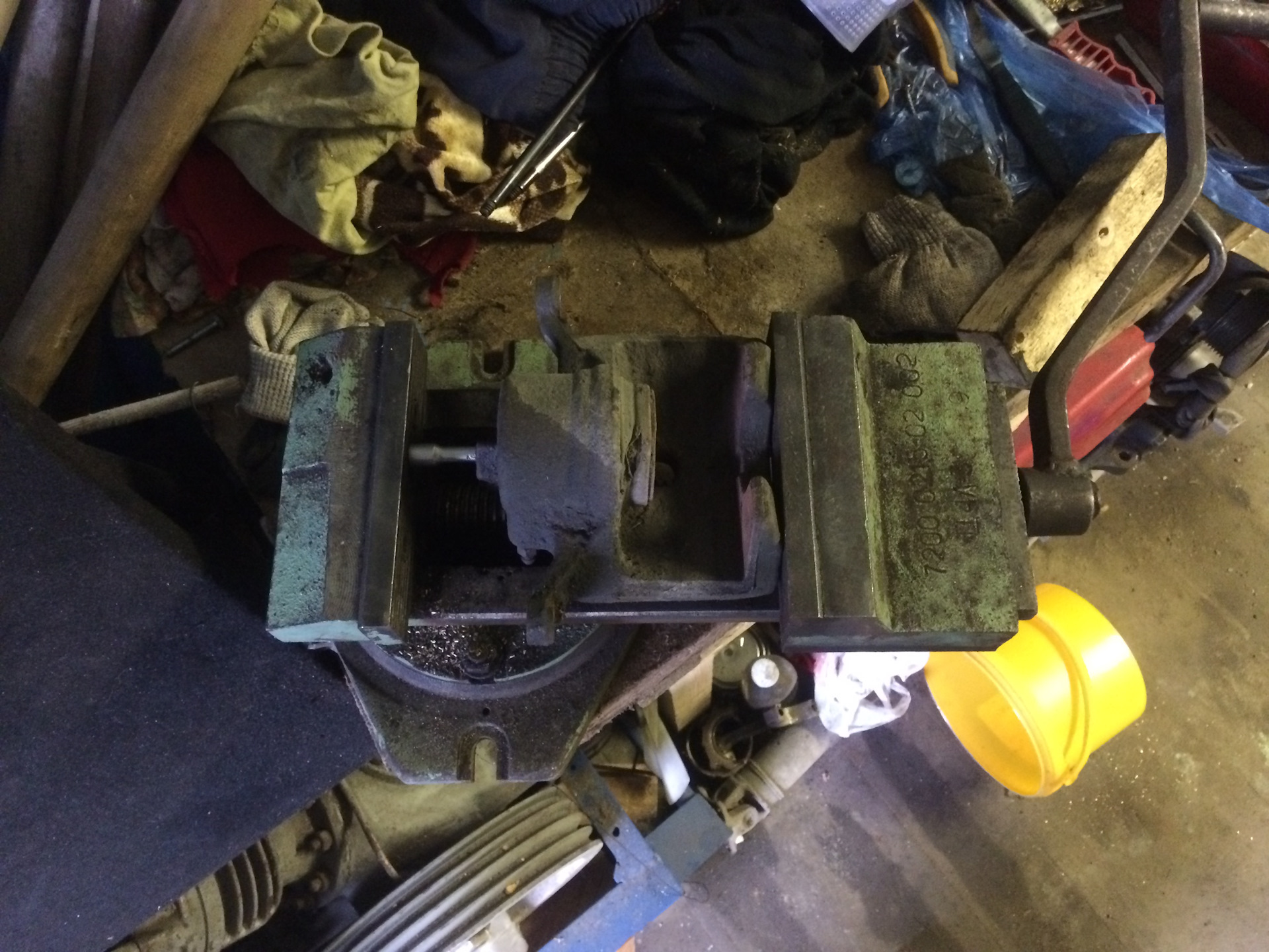

Только один цилиндр от рук моих не поддался. Но легко пошел в тисках.

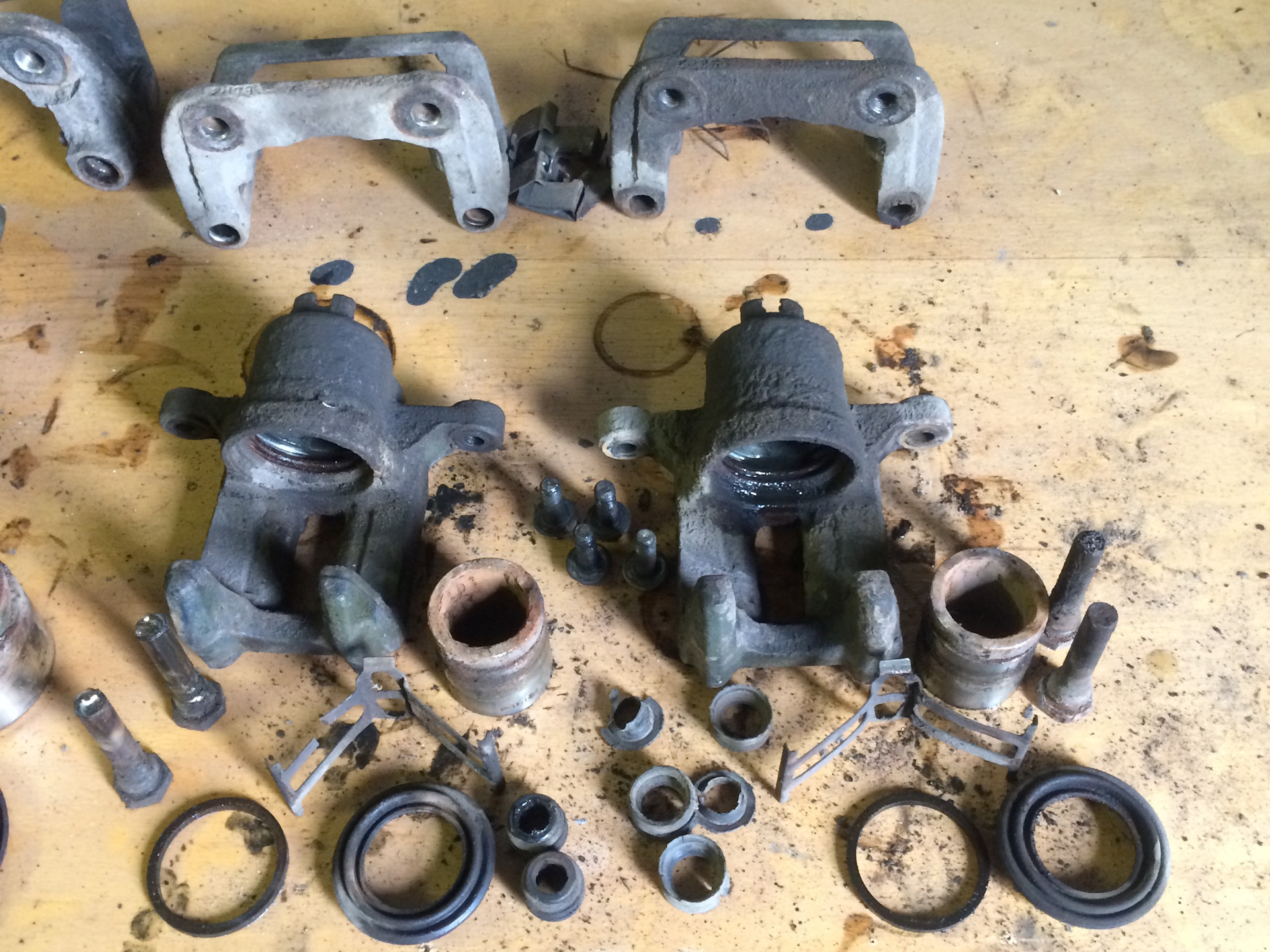

Разборка показала что не так-то все и плохо. Один пыльник закисшего поршня порван, пыльники направляющих в трещинах.
На задних суппортах чуть похуже с пыльниками.

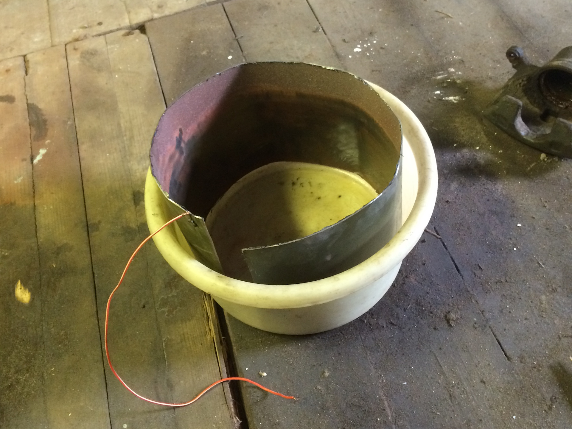

Ну что ж, Отрезаю кусок жестянки, зачищаем от краски и грунта, т.е. до железа. Загибаю по периметру внутреннего пространства тазика и подключаем проводочки.

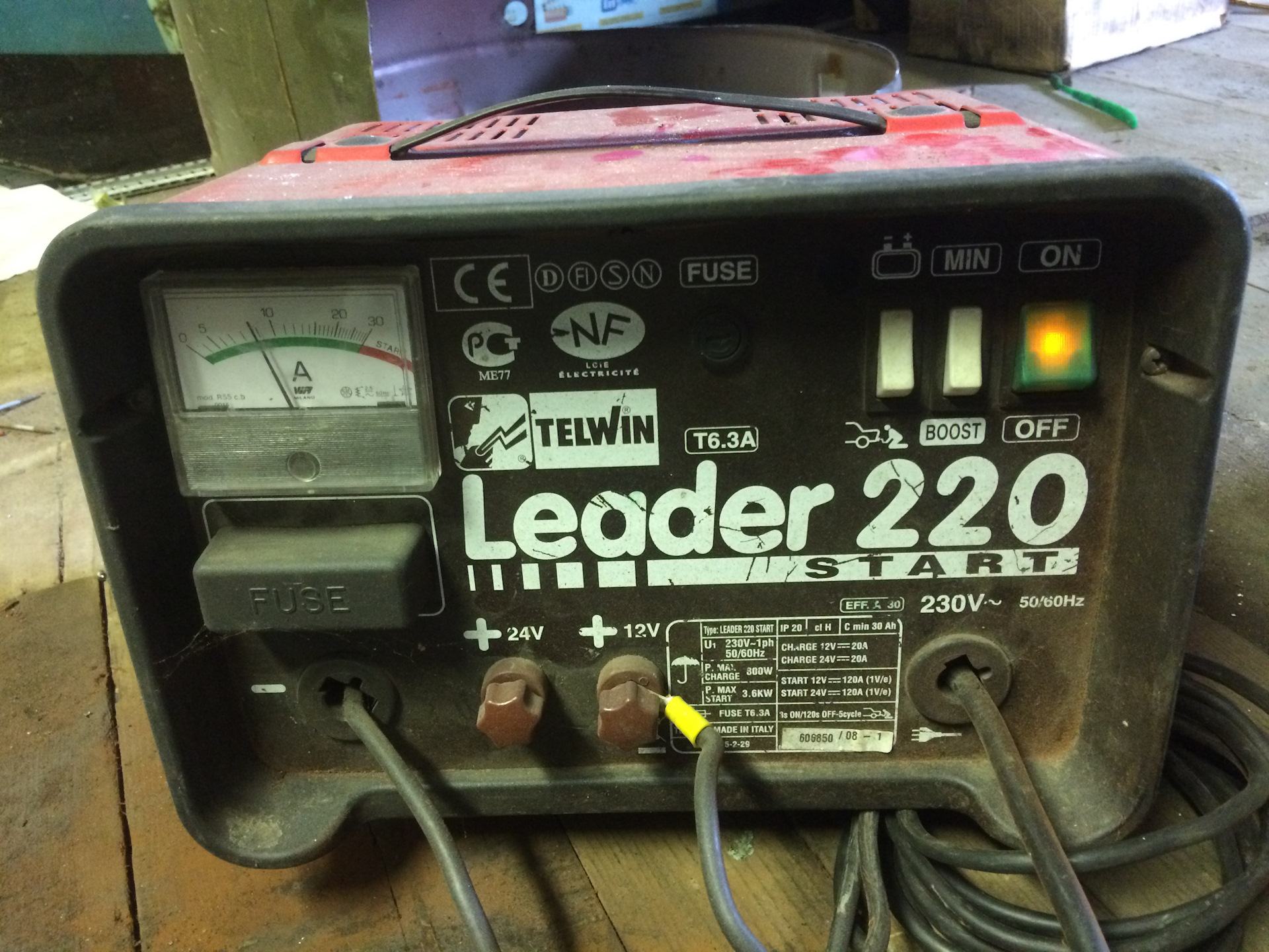

Вобщем запариваем. Воду кипятил в чайнике для лучшего результата. Расход соды на примерно столовая ложка на литр. Подключаю + на жестянку, а — на суппорт. Ключ на старт. Поехали!

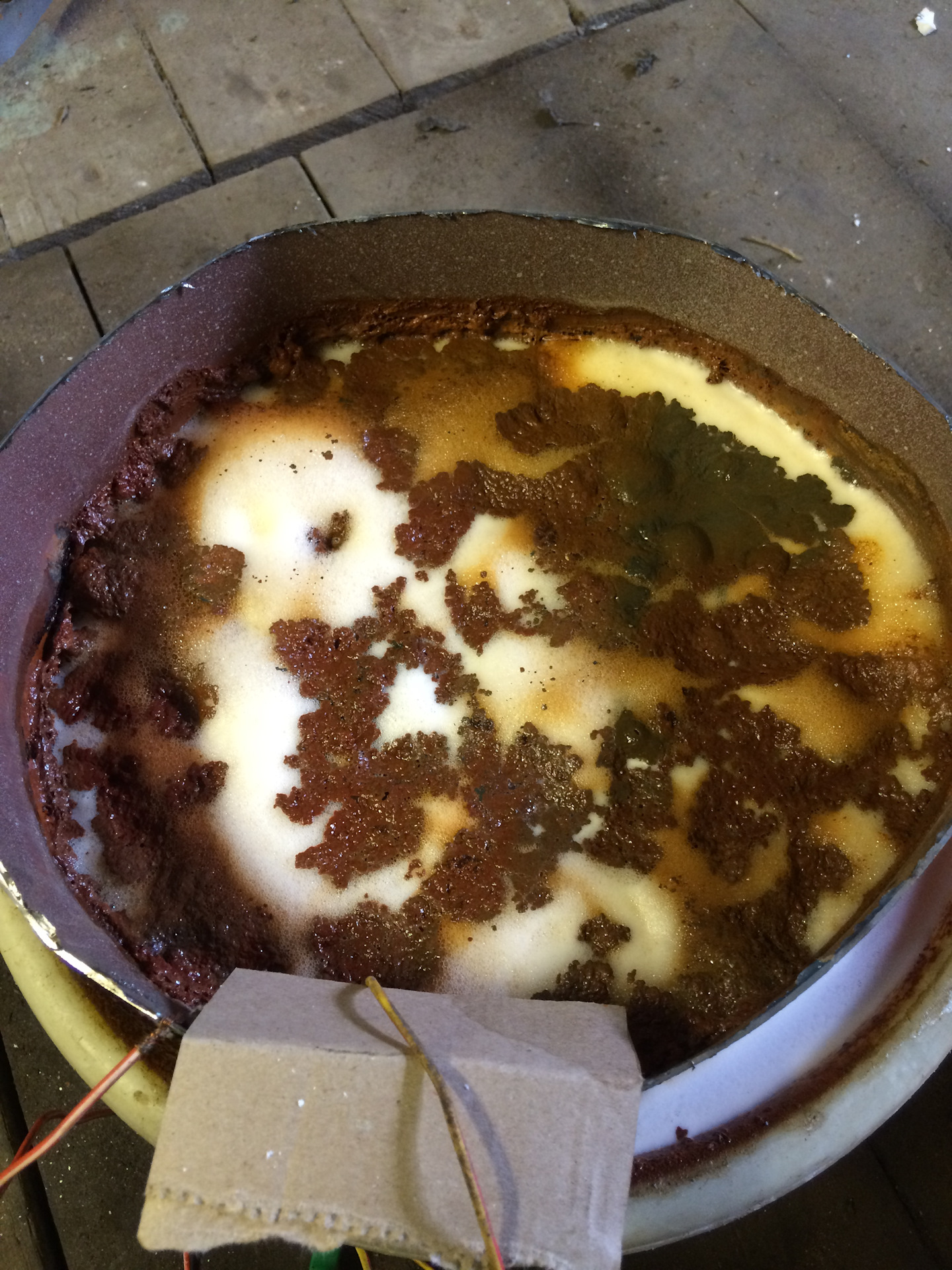

После наполнения тазика видимо переборщил с содой, в результате получилось 16 ампер. Провода начали плавиться. Поэтому пришлось разбавлять супчик. С выходом на технологический режим, получилось 8 ампер.

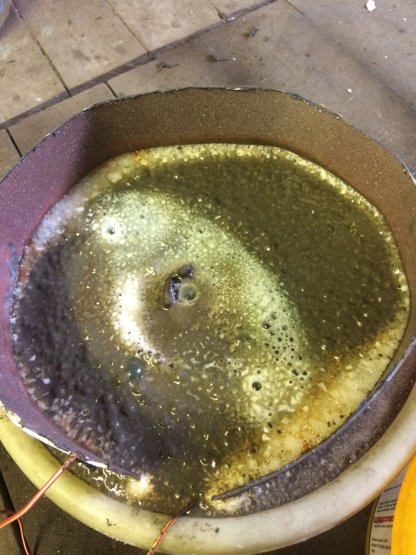

Процесс пошел, забурлило, закипело. Наварчик хороший. Только успевай пенку снимать.)))

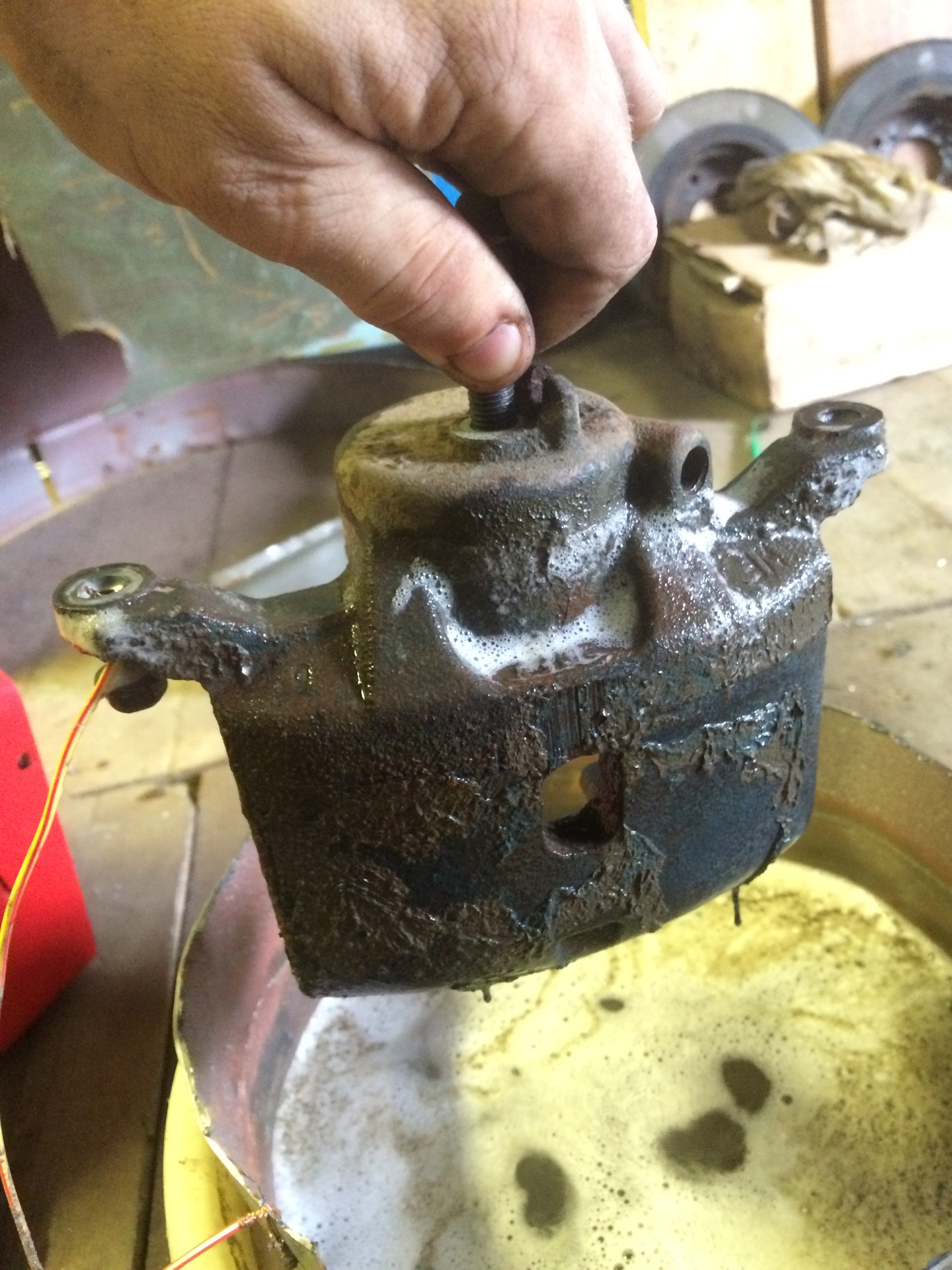

После нескольких часов варки. Кстати, суппорт перед варкой не мыл и не чистил щеткой.
Решил оставить на ночь, утром обнаружил такую картину. Температура супчика была 50 градусов.
Вот такой вот суппорт.

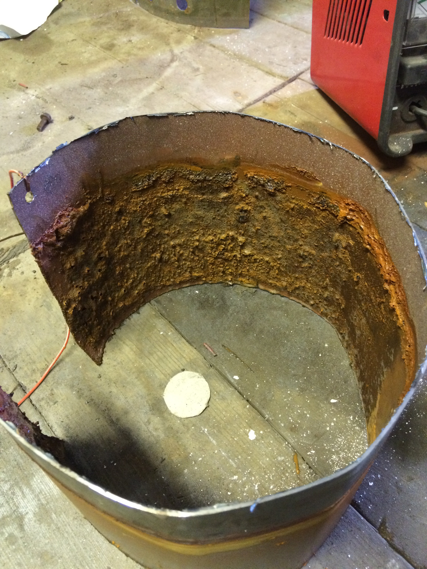

Вот такая вот жестянка
Попробовал почистить жестянку от ржи, проблематично. С железками у меня проблем нет, можно и нарезать еще, но по одной детали варить получается очень трудозатратно, поэтому решено переходить на новый уровень, промышленный…))) Еду за кастрюлькой побольше. Продолжение здесь.
