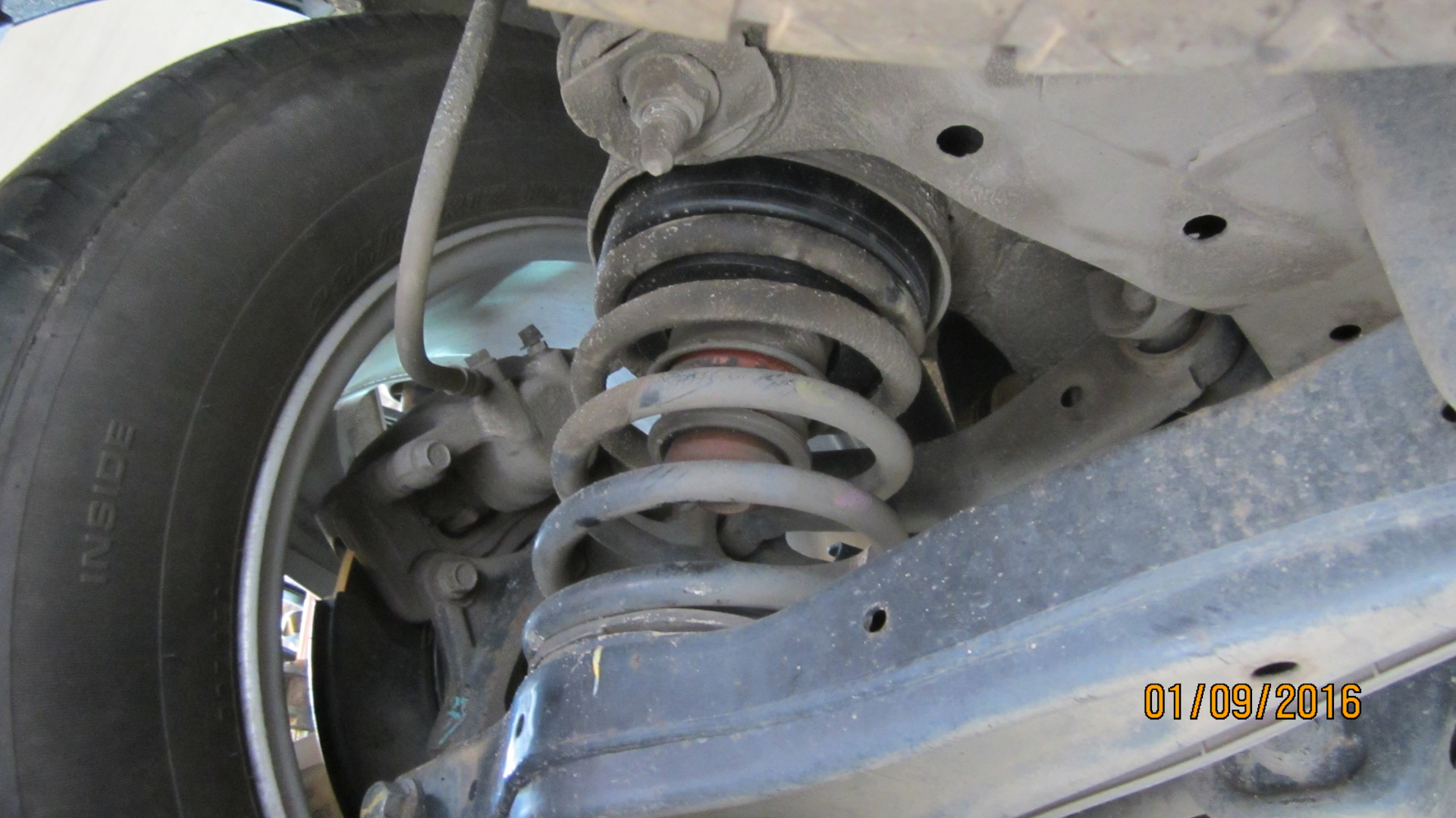

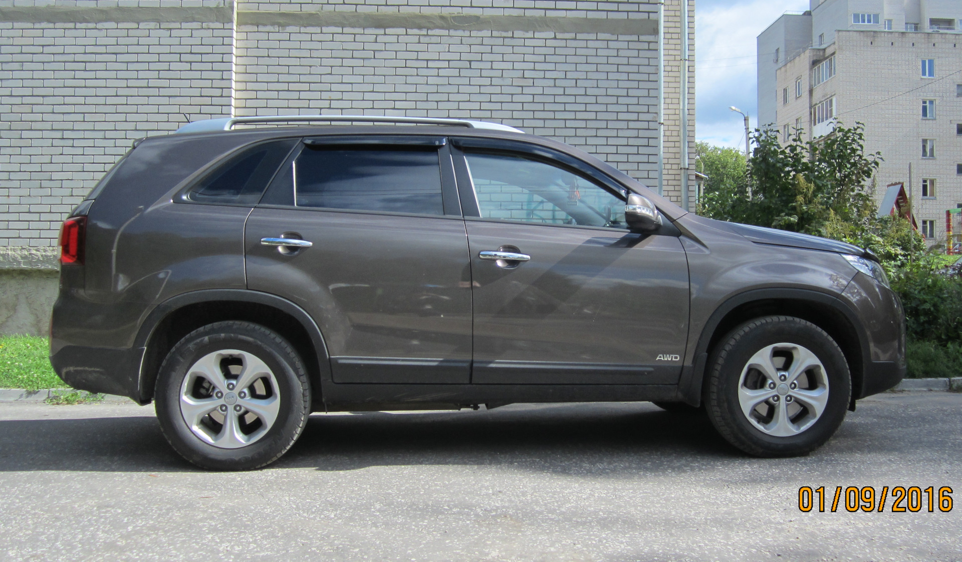

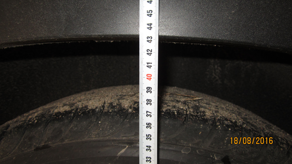

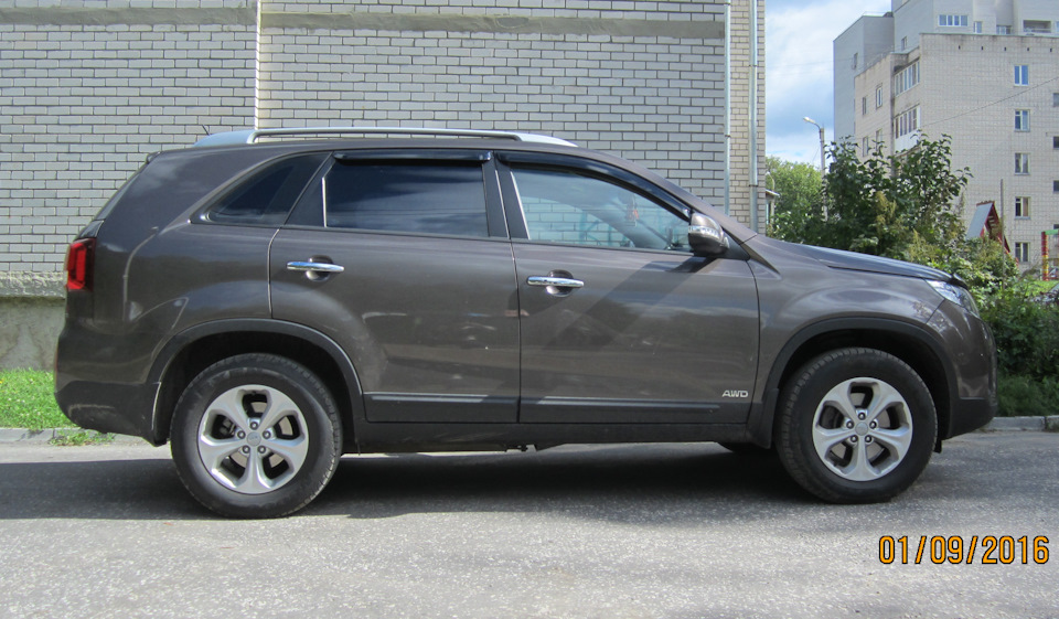

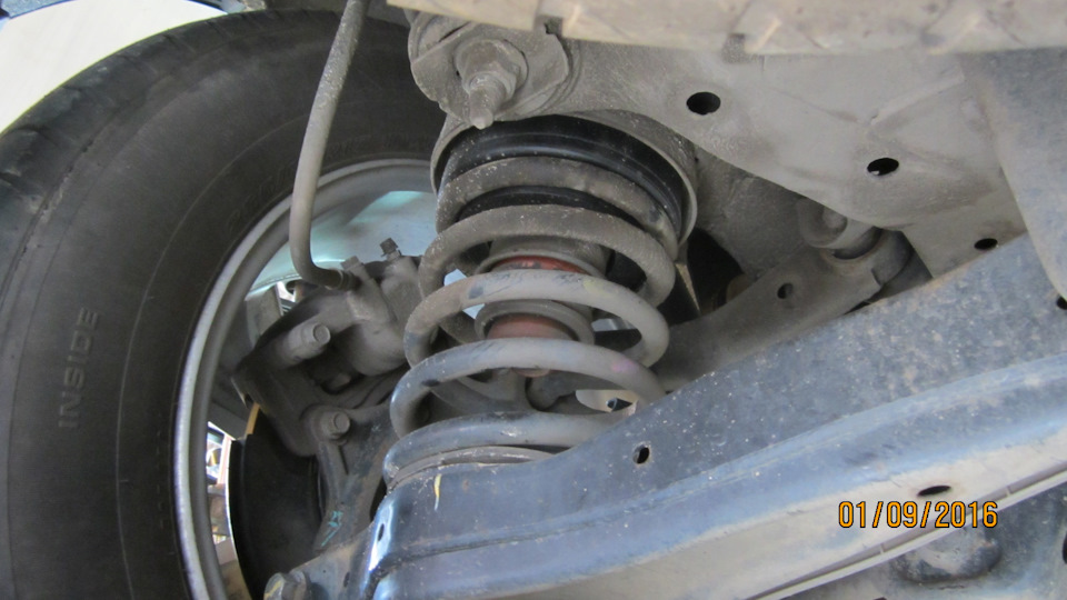

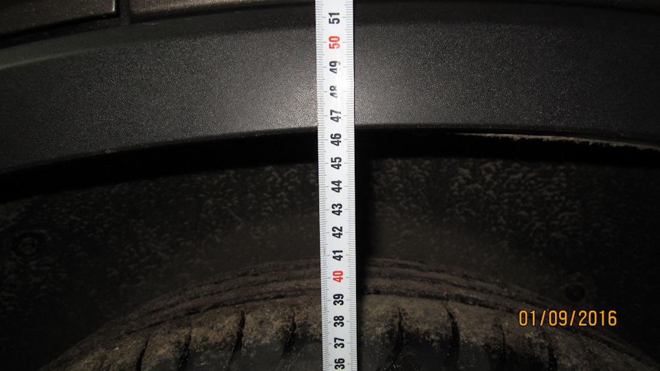

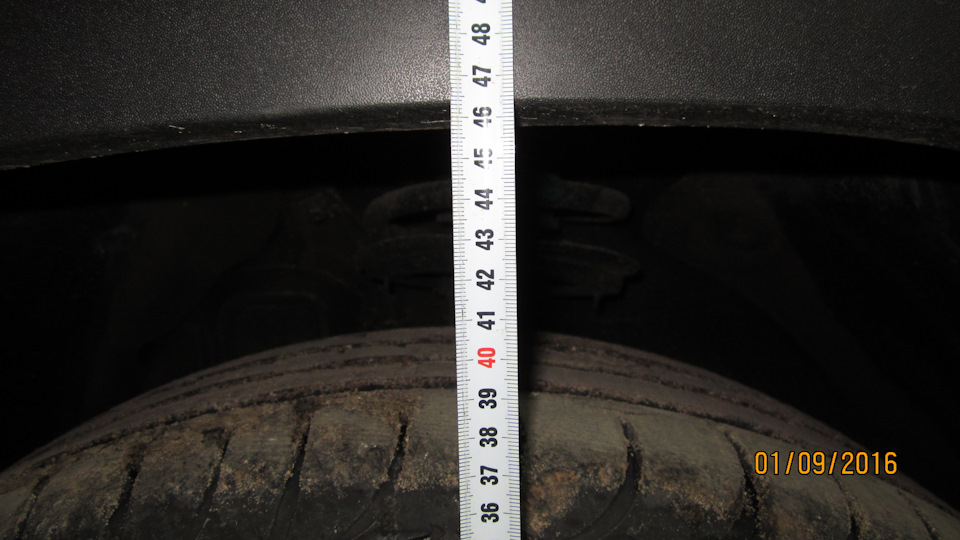

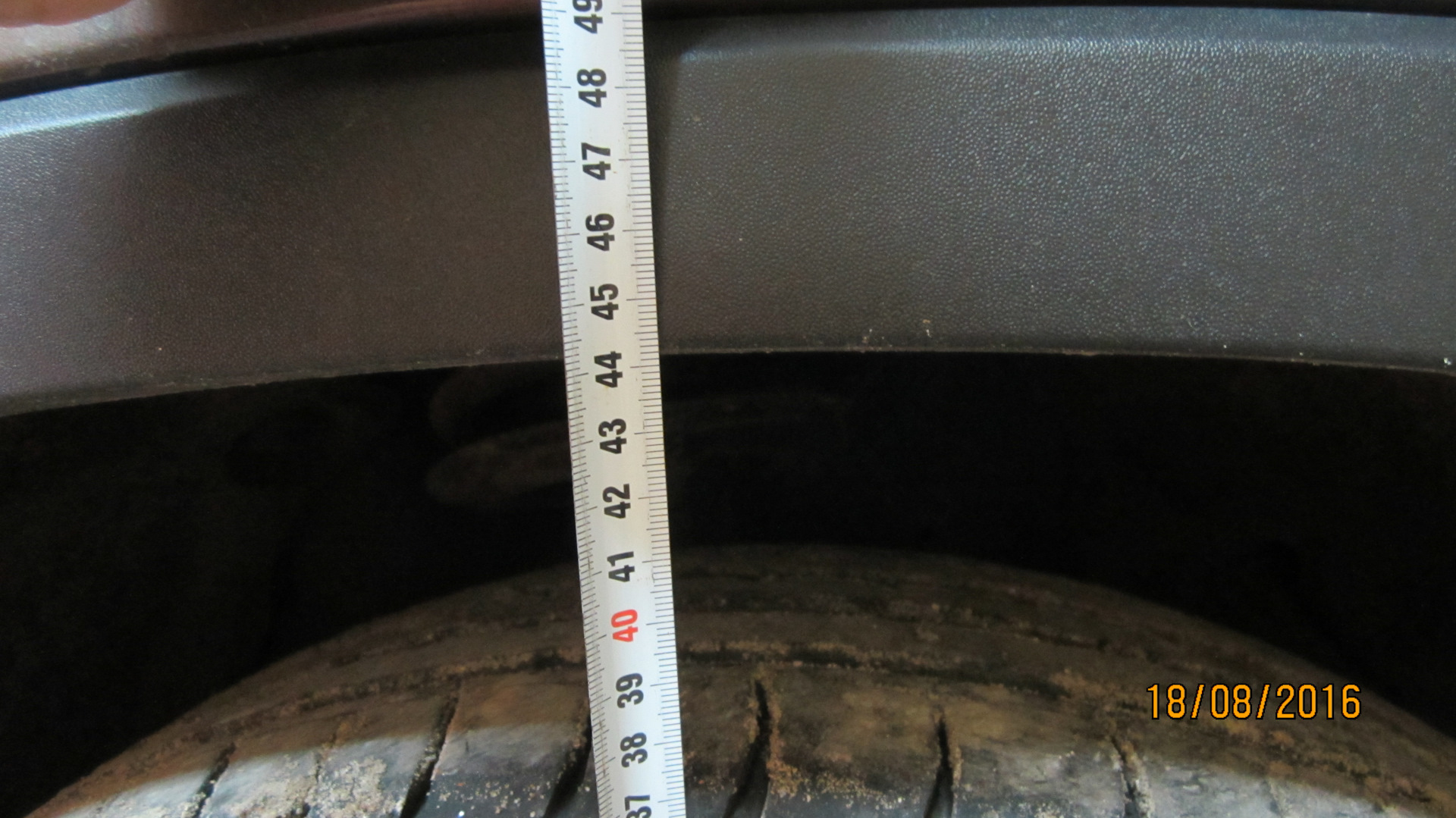

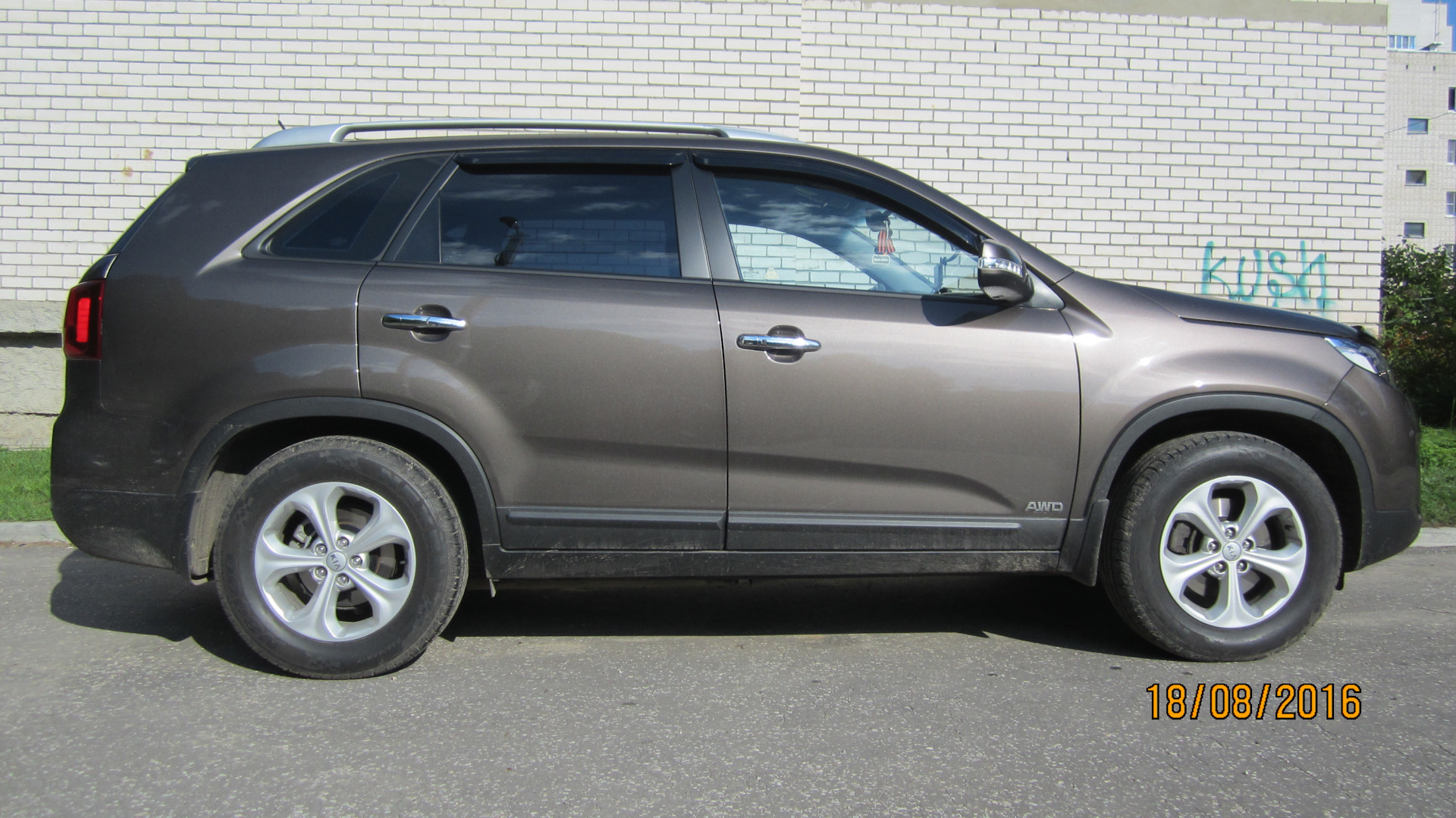

Проставки поставил (на перёд 20 мм, на зад 40 мм) avtopolimer-nsk.ru/prostavki/kia, выкладываю фото до установки и после, управляемость на пять баллов. Субъективно комфорта добавилось, как то мягче подвеска стала обрабатывать неровности. Ну и конечно клиренс поднялся. Машина визуально стала бодрее, осанка вытянулась ))). Оценивайте, ругайте, высказывайте своё мнение. Критика тоже приветствуется )))

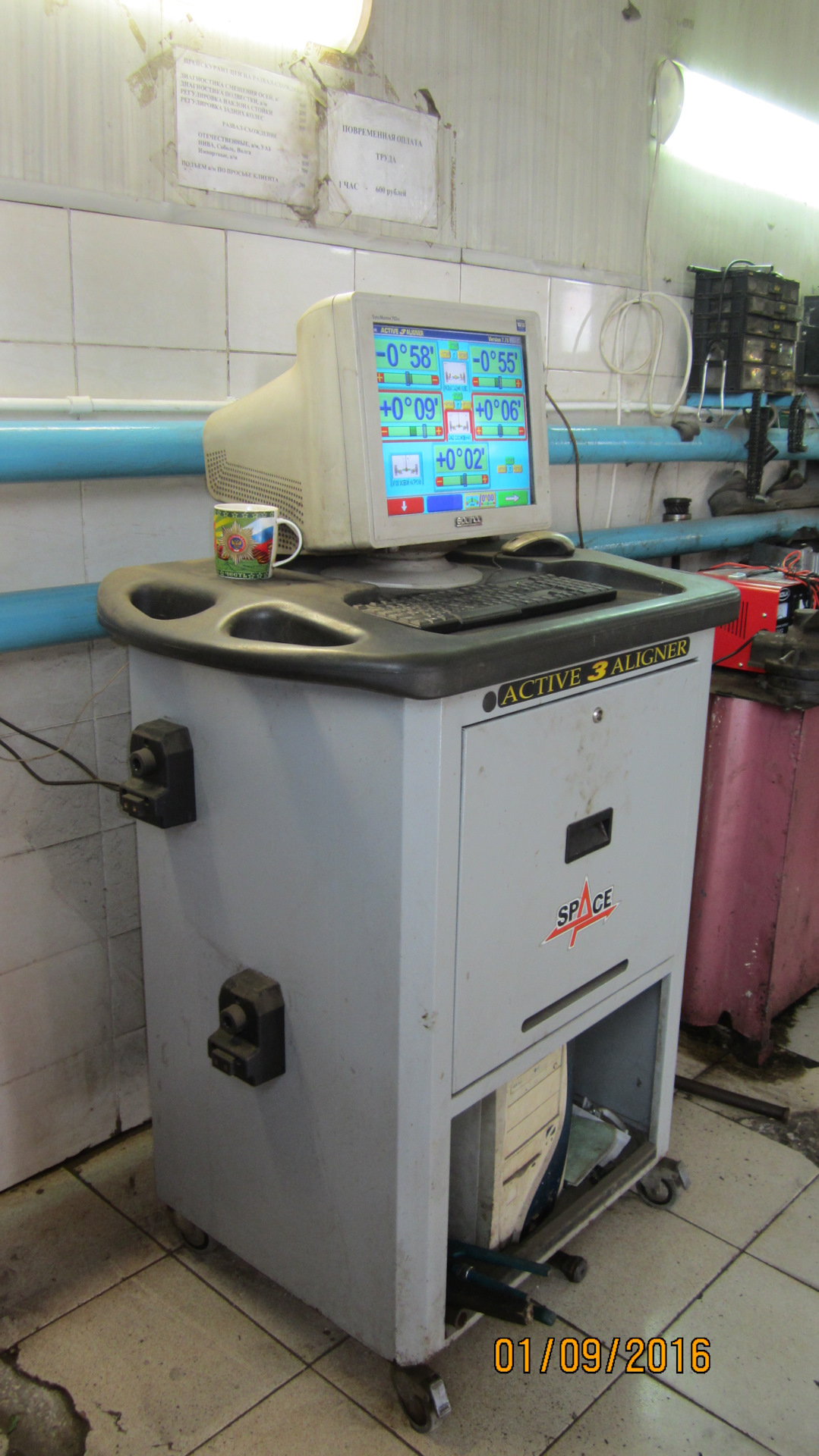

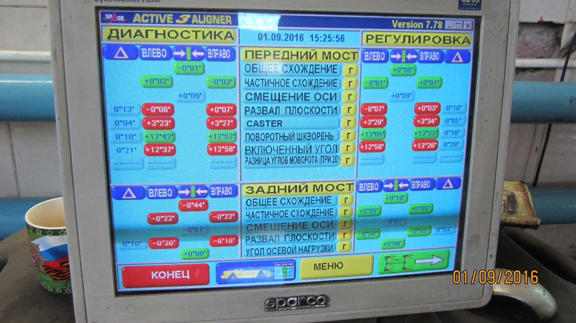

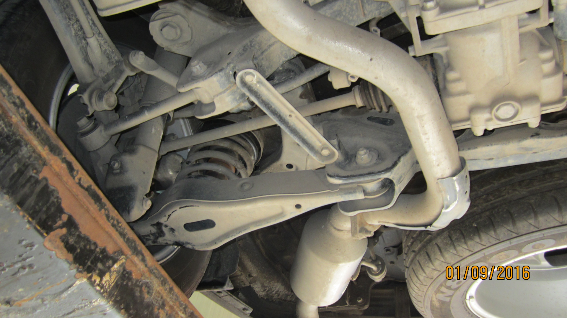

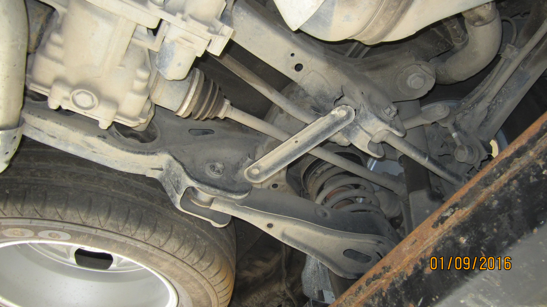

Кстати, народ вы в курсе что у соренто развал спереди не регулируется ? Сзади регулировка сход и развал, а перёд только сход. Кастер тоже не регулируется. Правда на износ резины развал почти не влияет, главное схождение вывести в норму. После установки проставок, развал-схождение круто изменилось. Но всё отрегулировалось, за исключением развала спереди и кастера, Но это не критично, на управляемость не повлияло. Кто с этим заморачивался ? Какие есть мысли ? Интересно порассуждать с вами ))). Даа вот, что ещё забыл, на задних рычагах болты сайлентблоков с разной резьбой, на правом рычаге правая резьба, на левом левая (смотреть походу машины). Была непонятка с откручиванием левого болта, думал прикипело и не откручивается, оказалась левая резьба ))). Семь раз отмерь-один раз отрежь! (это такая пословица, кто не в курсе)))))

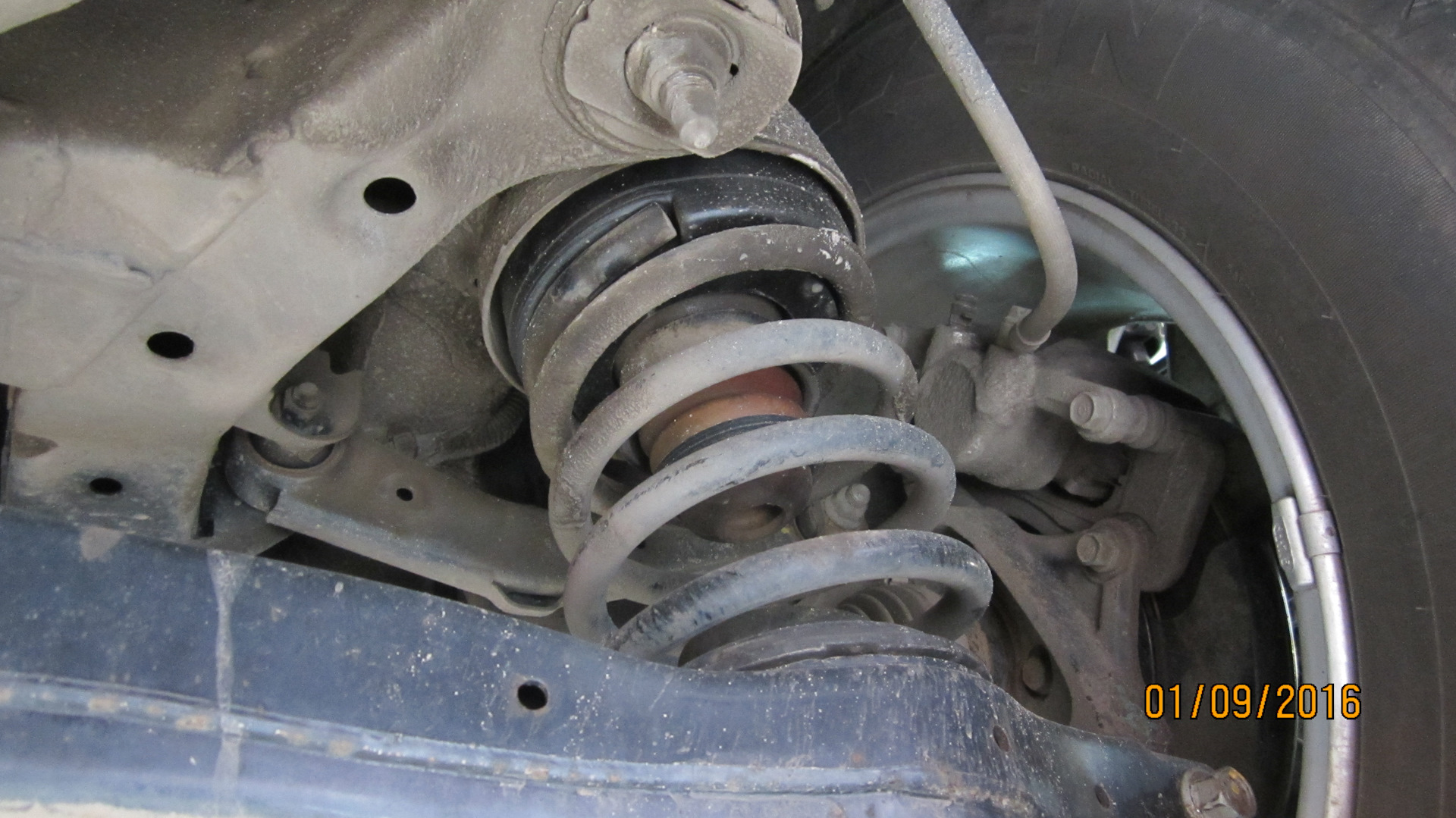

Подскажите, на передней стойке, сжали пружину, поставили, разжали? Вот пишут, что спереди полиуретам со временем может скрипеть и сжимается до размера прокладки и заказывают алюминий? Какие сайлентблоки спереди и сзади надо открутить, закрутить (снять напряжение)? Спасибо!

Самостоятельно можно в гараже поставить без всяких съемников?
Можно, зад одному легко. Спереди нужен помощник
Принял.
А разве металлической шайбы не было между пружиной и резиновой прокладкой в штатном исполнении (или я на фото не увидел)?

Сверялись настройки забитые у развальщика? Он видит разницу в 09-12,12-… гг.в
Вот комрад nagliy-kot тоже описывал конитель и некомпетентность развальщиков

Да то что в базе у развальщика было. Машина едет прямо, дорогу не ловлю.
Правильно сделал, я на свою Соренту через год покупки в 2010 году поставил и до сих пор не нарадуюсь!
Я тоже давно о проставках думаю. Останавливает гарантия, вроде как если "ЧЁ" с подвеской то ОД сразу откажет. Вопрос, а почему выбрал такое соотношение 20/40, а не 20/30 или 30/40? Я просто не могу определиться какой размер брать.
Ну посмотри как выглядит машина на моём фото после установки проставок, если тебе хочется иначе, то сделай либо жопу пониже или наоборот перёд. Это уже сугубо личное, кому что больше нравиться. Я хотел чтобы, на совсем чуток задницу приподнять (ну прямо на чуть чуть чуть ))))). Чего хотел, то и получил. Вообщем как то так… А дилер, дилер пошел на хер, это кидалы и мошенники. Ты попробуй у них чего нибудь выпросить поменять по гарантии, зае…я. Я не привык выпрашивать… Отдавать по 12500 за ТО, на котором масло меняют и тормозуху. Руки то вроде свои есть, а за 12500 я в ресторан лучше схожу или набор инструмента лучше куплю или сварочный инвертор. www.ulmart.ru/goods/433894#

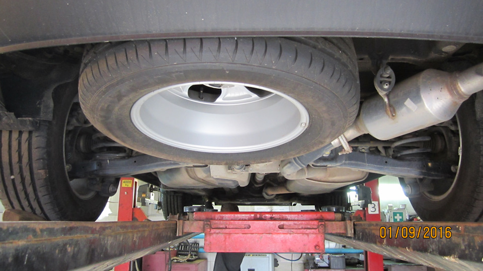

а почему запаска как новая?!
какая должна быть ? как старая ? )))))
ну диск грязный, хотя бы!
Если мою машину то всю, и крышу и днище ))) Шутка. Просто в последний раз когда поймал саморез, снимал запаску, ну вот потом перед тем как ставить на место помыл )))

О, запаска на месте. Хоть и без защиты.
Машина на долго брошенной не остаётся, спит в гараже, комнатная-домашняя)))))

Я на зад поставил 40 мм, перёд 20 мм

Как видите разница на лицо. Согласны, что стало привлекательнее ?
отличный вид стал, и видимо функционал тоже! сегодня ровно неделя, как я на соренте) думаю приподнять перед на 30, зад на 40, вопрос, почему все выбирают перед 20?
чтобы задок чуток повыше был
