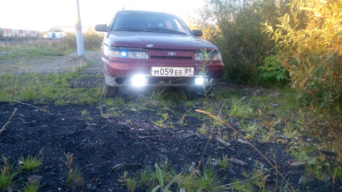

Живём на крайнем севере, и не охота утром в -40 вылазить из под одеялка раньше времени, и морозиться, ждать пока прогреется салон)
Приобрёл недавно сигнализацию Jaguar EZ- beta Ver.2 для своей любимой
