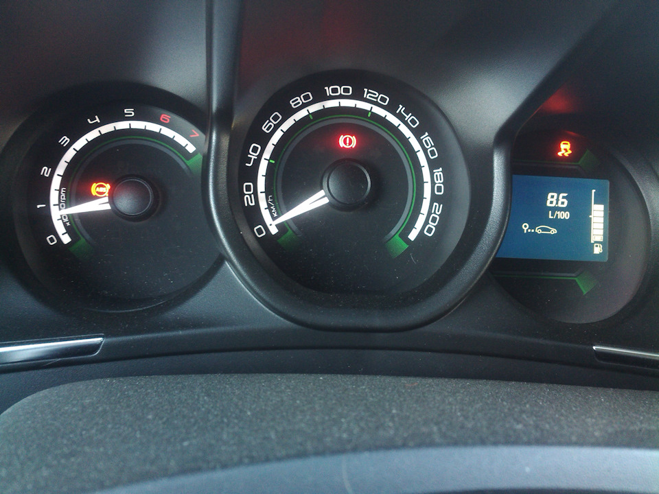

Вчера утром загорелись контрольные лампы неисправности систем ABS и ESP, еще заметил, что при легком нажатии на педаль тормоза есть небольшая вибрация педали. Проверил предохранитель на 50А в блоке под капотом — все нормально. Записался к дилеру на 6 сентября.
Вечером забрал машину со стоянки у работы, при запуске двигателя лампы горели, но проехал метров триста и они погасли. К дилеру все равно поеду, пусть смотрят.
Еще вылез косяк с ближним светом в автоматическом режиме. Днем, после пяти минут движения включается ближний свет, хотя освещения достаточно, солнечная погода. Иногда работает нормально и не включается, примерно через раз.

Эти три красненькие загораются также, когда вынимаешь предохранитель 50 а под капотом…
Привет! Было то же самое абсолютно. После визита к официалам не появляется уже месяца три. Но сама история забавная: дилер говорит, что спецы АвтоВАЗа че-то там дистанционно перепрограммировали и даже дилеру не сказали, в чем проблема. При этом заказ-наряд оставили открытым, якобы это уже не первый случай, и АвтоВАЗ скоро выкатит какое-то решение.

У меня было такое. загорались эти же лампы. Это происходит из-за сигналки. Я заводил с автозапуска, машина не завелась. Когда открыл машину и завел обычным способом загорелись данные лампы. Пробовал глушить и заводится они все равно не гасли. Погасли после того как машина постояла часа 2. После моей настойчивой просьбы дилер подключал сканер, ошибки эти сбросил. Вердикт: виновата сигналка, по CAN шине прошла ошибка которая и вызвала этот глюк. сказали ездить и не парится это просто програмный сбой который никак не сказывается на авто
У меня только штатная сигналка.
