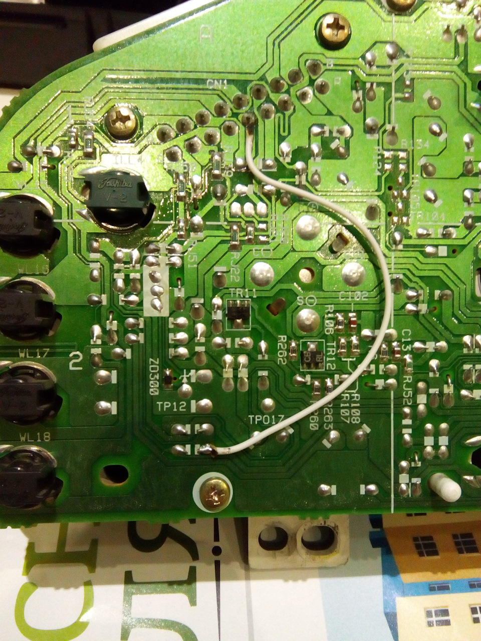

Перевел в положение Door плафон, выхожу из машины — плафон тухнет… и какое-то пшик в районе приборки\предохранителей.
Далее пару часов изучения схем, проверки всех предохранителей, концевика, всё рабочее, плафон не горит, зумер на открытие двери не пищит :( Проводка вся целая, прозванивается. Остается щиток приборов :(
Снял, разобрал — выгорела дорожка на светодиод открытия двери. Подпаял проводок, работает.
