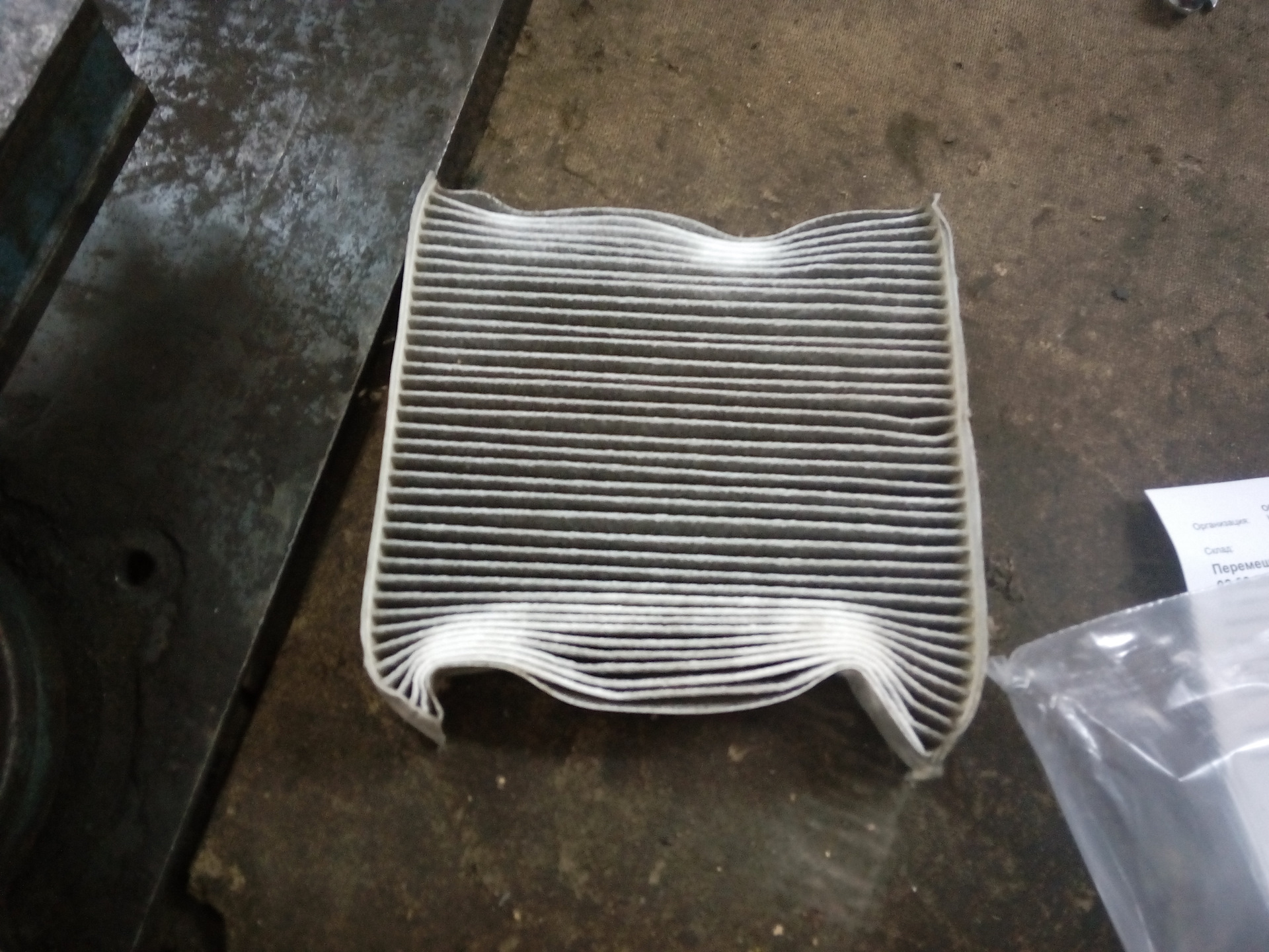

В общем погнали менять расходники. Первое, что мне сделали, так это заменили фильтра салона. Мастер улыбнувшись достал ЭТО из недр панели и бросил на стол. Как-то мне сразу не понравилась его ухмылка и вид мятого "квадратика" из фильтровочной бумаги. Спросив в чем дело у мастера, был получен ответ, что фильтр был установлен не правильно.
А я то не мог понять, почему временами из воздушных дефлекторов RENAт плевался пылью и пухом)) Эхххх… Надеюсь в этот раз новый был установлен правильно))

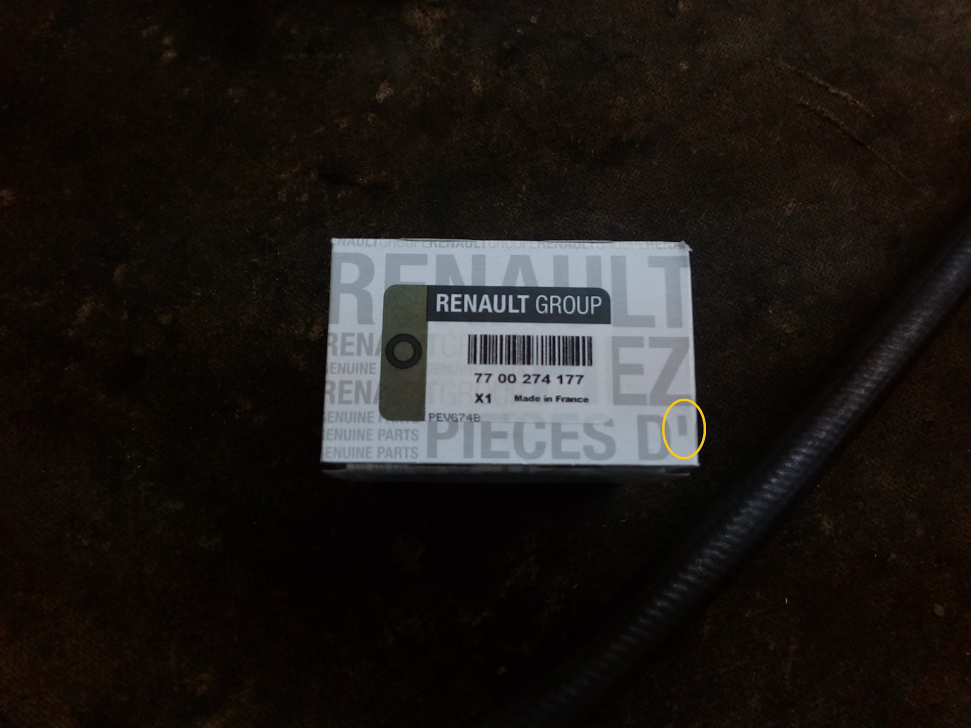

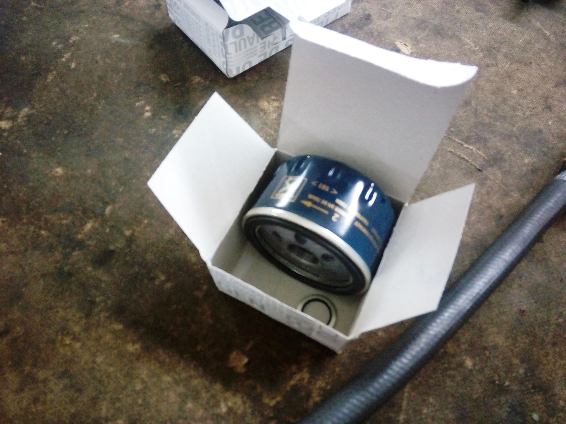

Далее меняем масло. Принесли фильтр и масло. Фильтр такой мелкий. Если сравнивать его по габаритам с ВАЗовским, то он раза в 2 меньше Ладовского. Хрень какая-то.

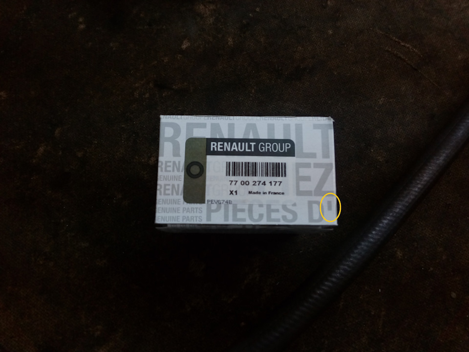

Памятуя о записях в БЖ от коллег, что можно проверить фильтр на оригинальность по упаковке. Правый нижний угол: оригинал — вертикальная полоса, контрафакт — запятая. Сфоткал. Вроде оригинал. Про сетку внутри вспомнил позже, поэтому фото не сделал.

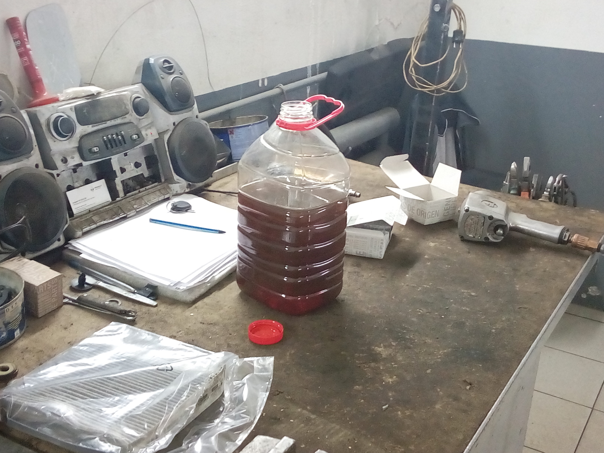

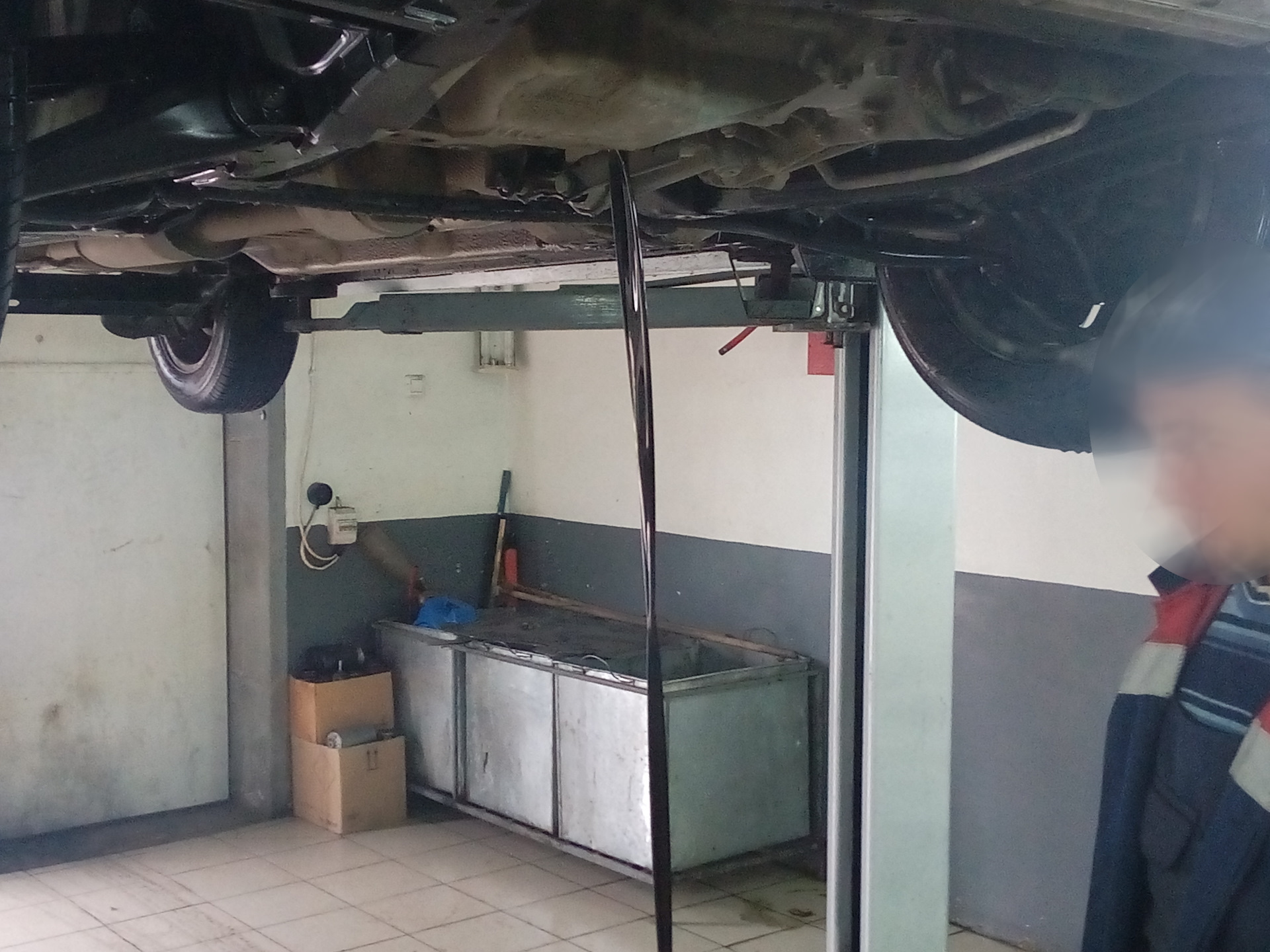

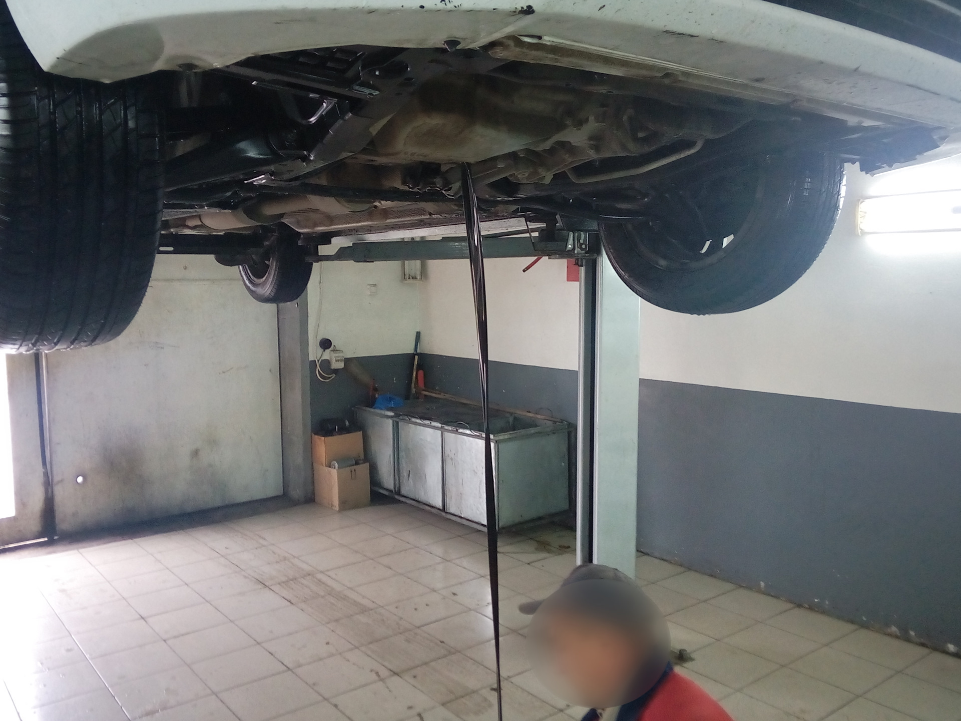

Начали сливать масло. Ситуация как и в прошлом году — черное как дёготь.
Бутылочка масла что-то совсем меня расстроила. В прошлом году была канистра ELF. В этом 5-ти литровая бутылка.
Я конечно же проявил бдительность и спросил, какого х** почему масло в развес? На что мне ответили, что оно всегда у дилеров в бочках, а канистрами они заливают когда бочек нет и канистры приходится брать в собственном магазине запасных частей.
В доказательство того, что это настоящий ELF, мне дали "слово пацана" и "зуб"! Кароч все заебца ништяк
Пишу эти строки и вспоминаю, на прошлом ТО когда я разглядывал канистру, защитное кольцо на ней было сорвано. Я еще подумал -"Когда же слесарь успел его сорвать, если канистру только принесли?" А потом на мою просьбу отдать мне канистру с остатками масла ответил отказом, типа мы сдаем потом их. Эх, б**** АЛЁША!
Кстати, вы обратили внимание на бутылку масла? Видите, что она тарирована? В неё налито именно столько масла, сколько рекомендует производитель)))

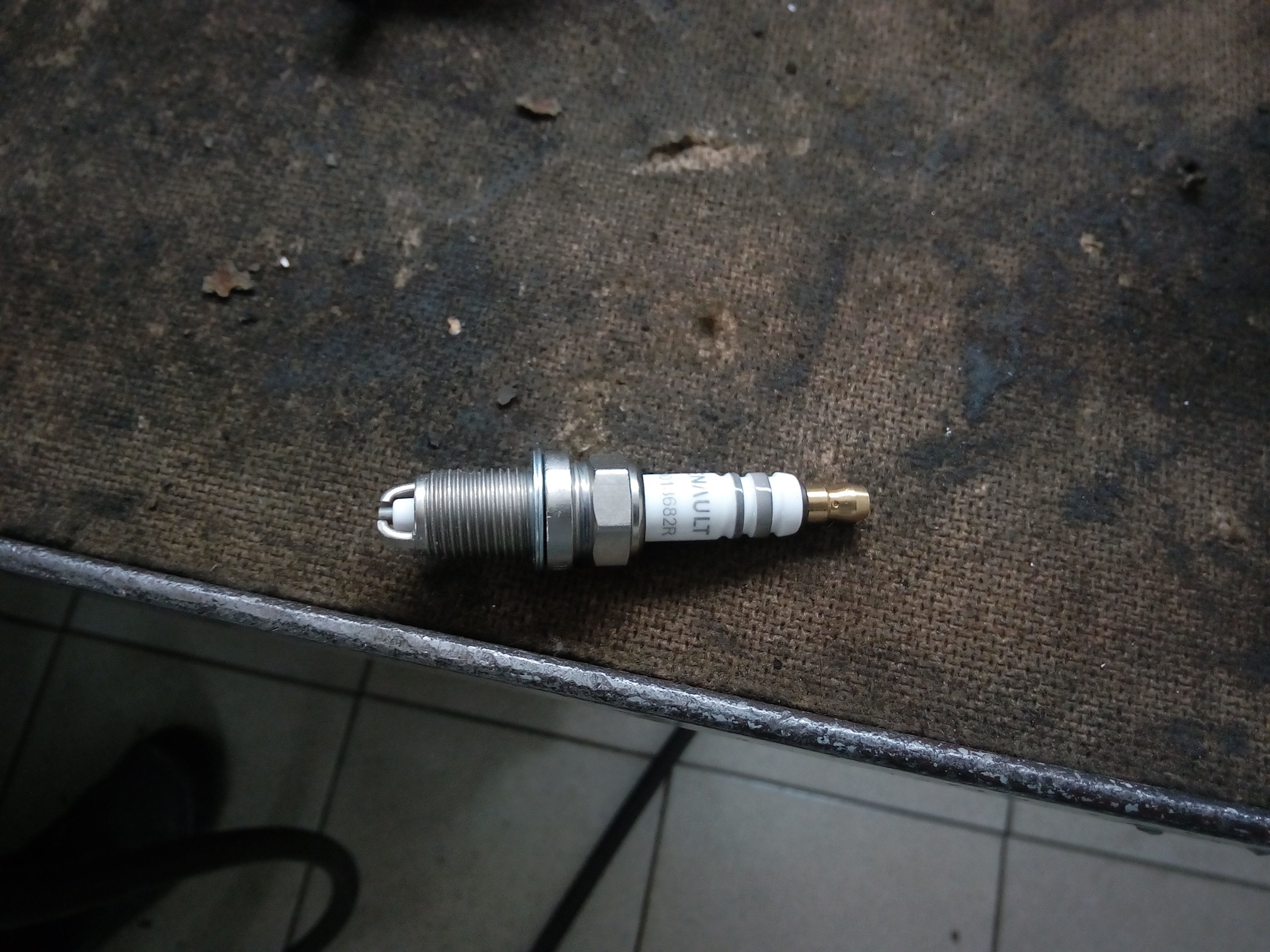

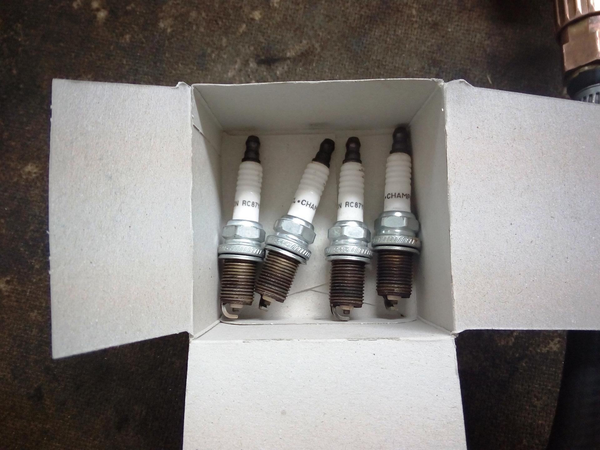

Новые свечки с надписью RENAULT. Адреса производителя нет.
Подразумеваю, что это BOSCH Саратов. В прошлом году по работе был в Энгельсе на производстве этих свечей. Делают огромный перечень номенклатуры. Пишут ВСЁ что угодно потребителю: LADA, HYUNDAI, BRISK и т.д. Технология производства одинаковая, оборудование то же самое, надписи разные)))
Кстати, новые свечи с двумя электродами.

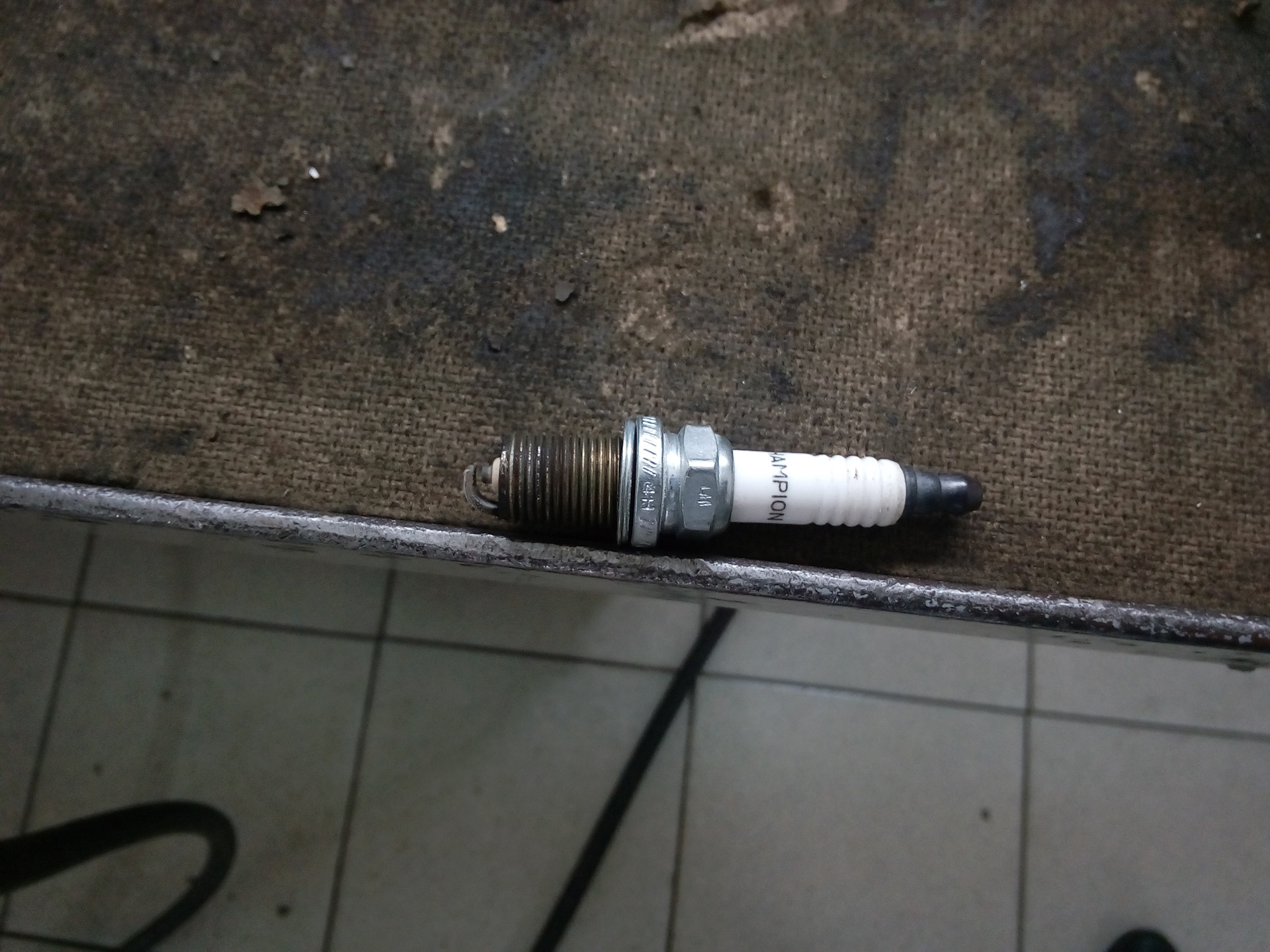

Для сравнения вид старой свечи
Старые свечи в очень даже хорошем состоянии.

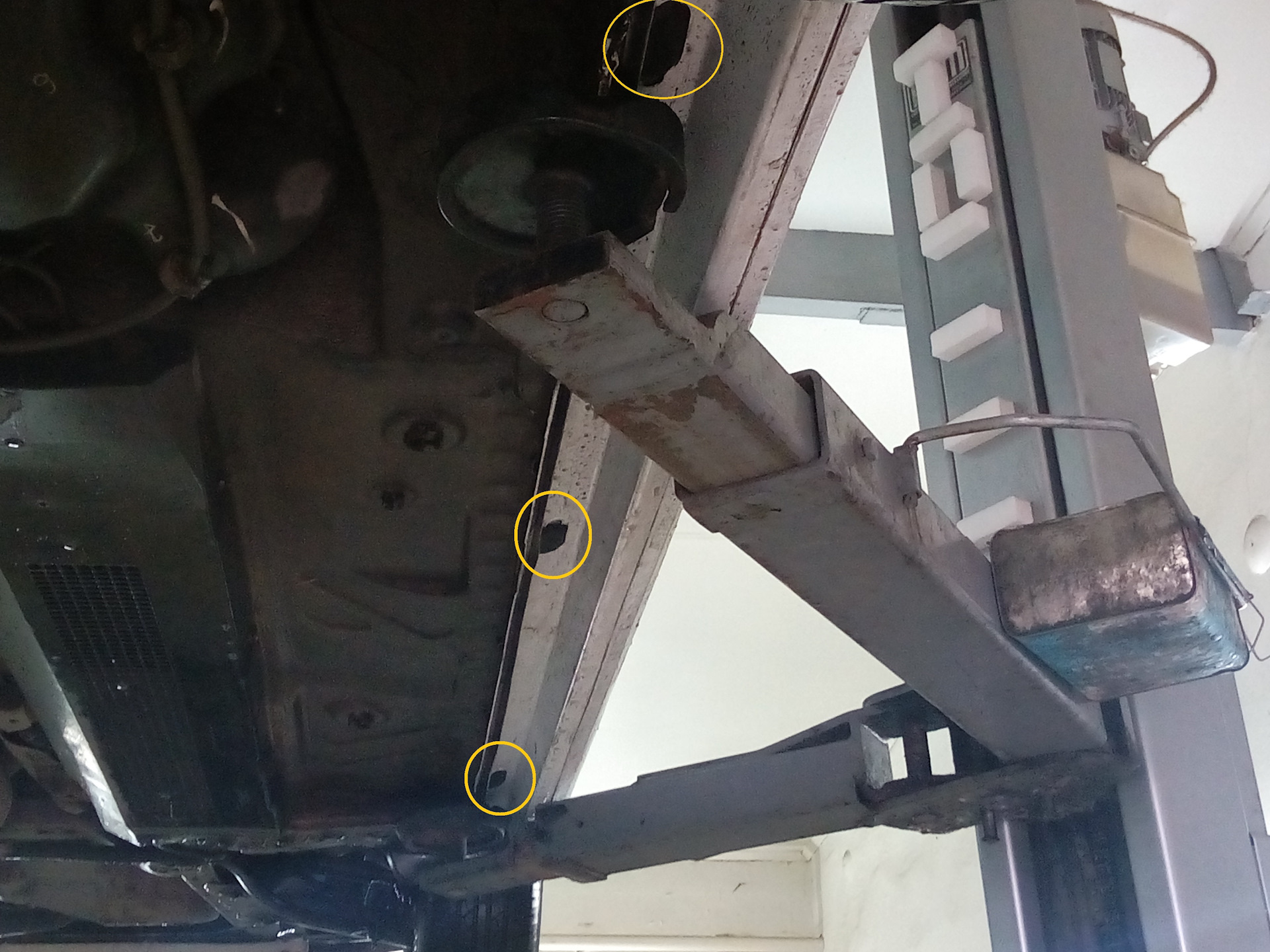

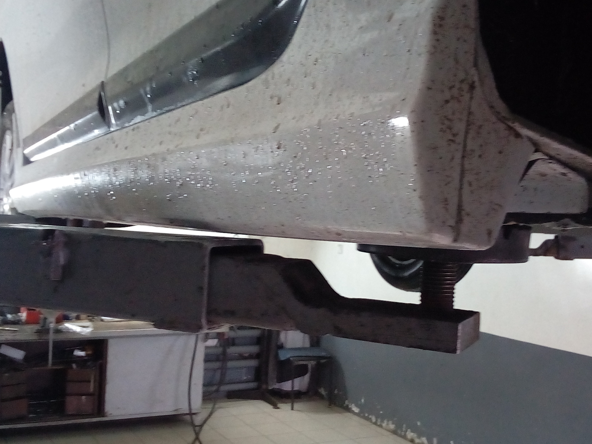

Забыл сказать, что когда поднимали на подъемнике, были опасения что повредим мои нахлобучки BRAZ. А вот и нифига! Все ОК! Смотрите сами.
И еще фотография, как крепится порог снизу. Это три заглушки черного цвета.

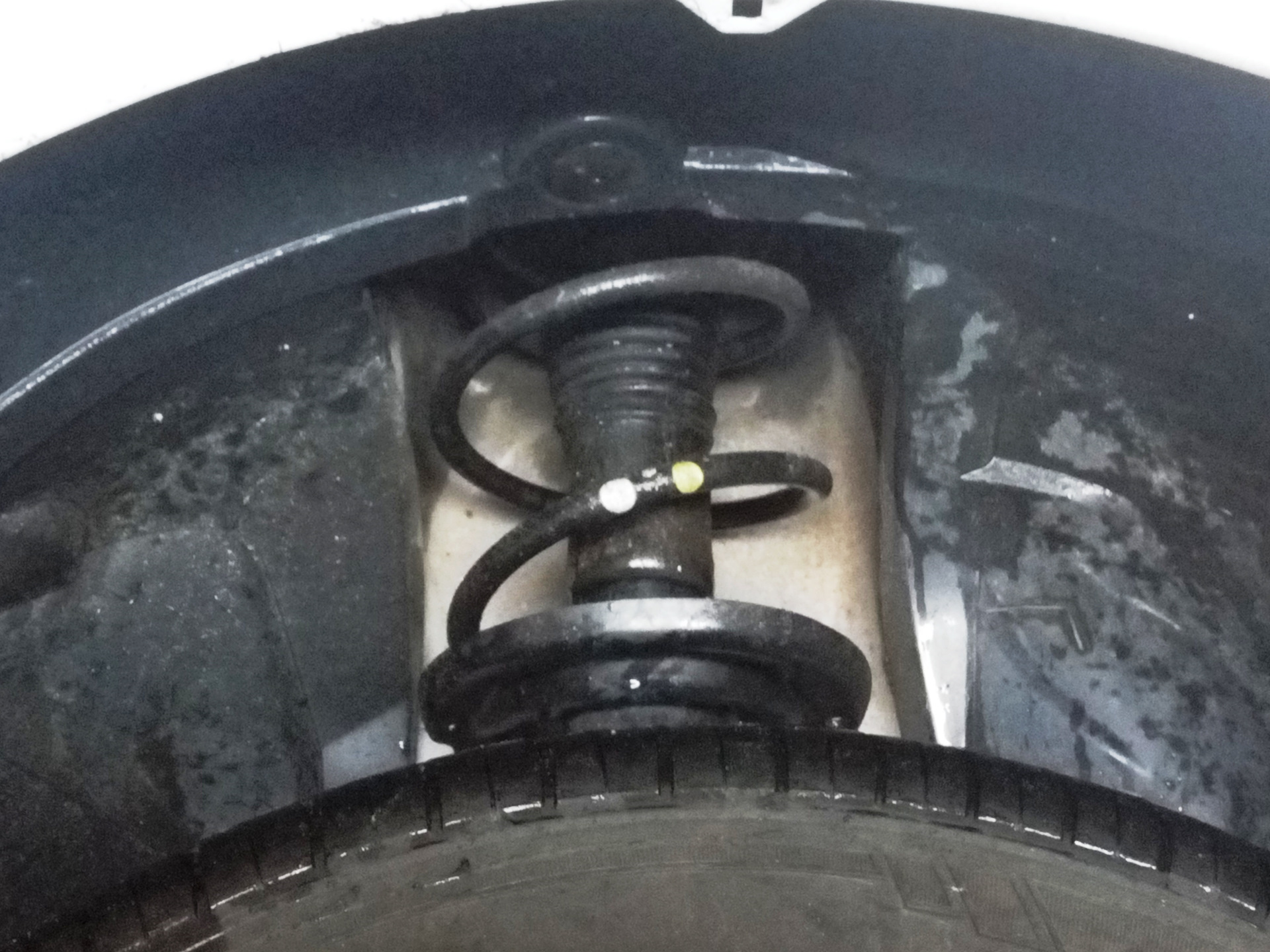

Кароч, я по приезду к дилеру на вопрос о жалобах напомнил про стук левой стойки и "сопливость" чехла левого внутреннего ШРУСа. Они записали.

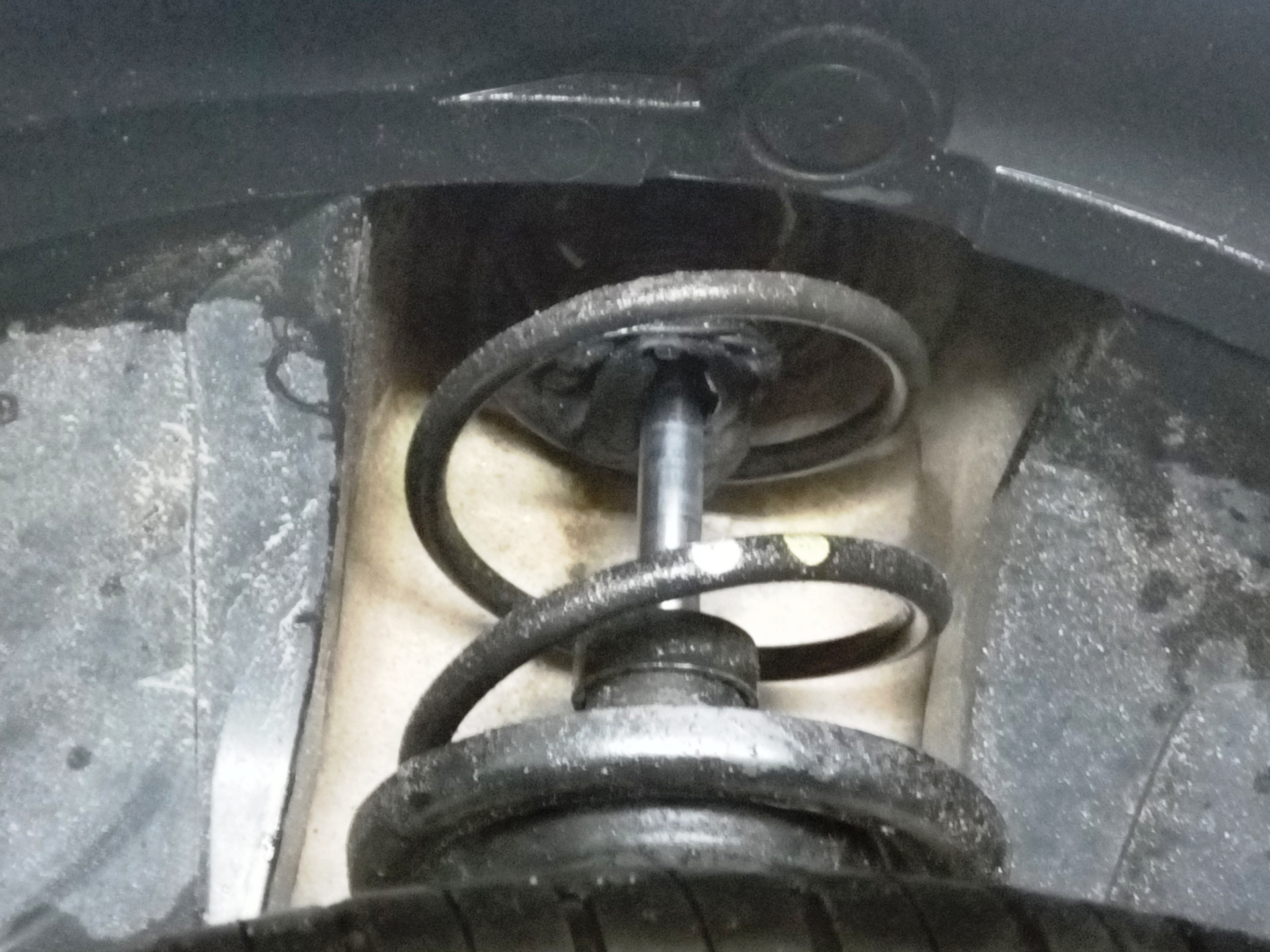

В общем, обхожу я машину и вижу левый чехол штока стойки. Вот так выглядит на фото "здоровый" чехол.

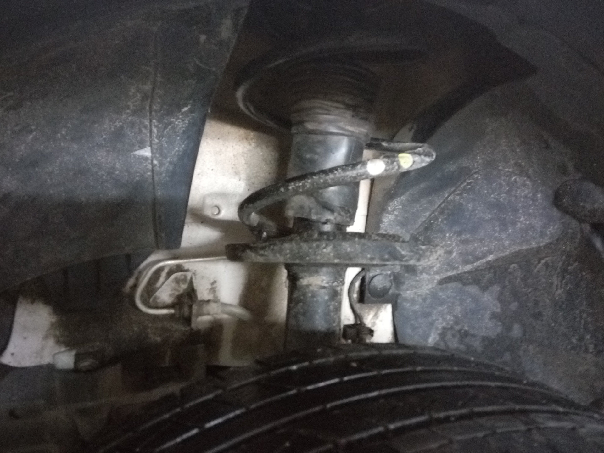

Набрали воздуха в легкие? А вот йопаныйврот выглядит "больной" чехол
Чехол смят по самые "помидоры"! Капец!
Мастер подвигал его и он издал хлюпающие звуку. ЭТО БЫЛИ ОНИ! Те самые звуки, которые сопровождают меня более года в каждой поездке. Те самые звуки, которые заставляю оборачиваться пешеходов, когда я проезжаю рядом. Те самые, которые ломают кайф обладания новым автомобилем.
YES! Я ОБНАРУЖИЛ ПРИЧИНУ!
После осмотра этой беды инженером по гарантии и напоминания о моем мартовском посещении их компании по этому вопросу был вынесен вердикт, что чехол меняется совместно со стойкой. А раз стойка не течет, заменить только чехол не имеем возможности. Чехол выправили и натянули на место. Видок у него не айс.
Договорились о том, что когда я в третий раз приеду к ним с этой проблемой, они смогут оформить заявку в RENAULT и попробуют отстоять эту битву))) Ну- ну. Будем надеятся)))
Чуть позже, когда я поехал домой, специально старался проехать по кочкам и "бУхание" левой стойки пропало. Уверен, что эта ляпота не на долго и мы снова скоро увидимся с моими "маленькими любителями спорта" в офисе дилера Renault)))
Ну а в заключении, фото конфеток, которые лежат в боксе где мы делали ТО.
Видимо для таких вот как я заёбывающих "слишком умных" клиентов!

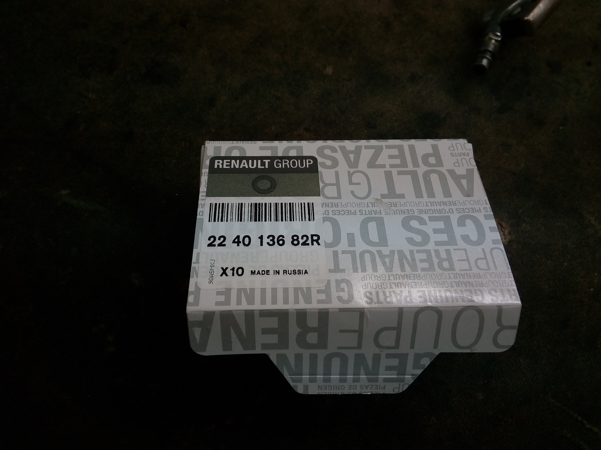

Свечки тебе подсунули от 8-ми клапанного мотора, для K4M 1.6 16V должны быть одноконтактные Renault 7700500155.
Фильтр масляный Renault 7700274177. на подлинность нужно было внутрь заглянуть. Тут есть фото www.drive2.ru/l/10438652/
Масло для ELF 5W-40 темное. Оригинал тут видно www.drive2.ru/l/10500223/

Калильное зажигание разное на свечах для 8 и 16 клапанных моторов? Чем это чревато?

Вместо "холодных свечей" (7700500155) поставили "горячие свечи" (224013682R):
— низкое калильное число — «горячая свеча зажигания», высокое поглощение тепла, обусловленное длинной юбкой изолятора;
— высокое калильное число — «холодная свеча зажигания», малое поглощение тепла, обусловленное короткой юбкой изолятора.
amastercar.ru/articles/el…equipment_of_car_10.shtml

Чет я не увидел тарировку на канистре с маслом? Обыкновенная баклаха из под воды… Кстати, это официальный дилер? Ни фига себе у них обстановка в боксе! Фирмачи мля. Я понимаю, что обстановка в боксе не показатель порядочности и прямых рук слесарей, если что. У нас все ОД в фирменном стиле, однако.
Здарова Miha5278! Это был мой гневный сарказм))) Ты знаешь сколько масла должно быть залито в движок с 16-ю клопами? Почти 5 литров. Без 300 грамм кажись. Ты видишь сколько в бутылке? Явно даже 4-х литров нет. Вот как тут с такими специалистами спорить?
Да, и ЭТО официальный дилер!
Ну тут не грех недолить чутка, чем выше нормы по щупу вбухать! На фото явно по#опили масла. Мне на двух ТО у официалов наливали чуть больше МИН отметки по щупу. В ведомости на расходы масла по норме… :)

Альтернативы в городе нет. Отсюда отсутствие конкуренции. Колхоз! Ничего не поделаешь. Сейчас ездил разбираться по свечам. Сказали ставят только такие, которые для 8-ми клапанных, указание Renault )))
