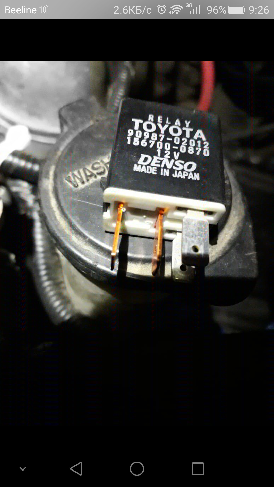

Последние 2-3 дня кондиционер работал с перебоями — лампочка на кнопке А/С начинала мигать, и кондей не работал. А жара за 30… Первые догадки (то работает, то нет) оправдались — реле нае.нулось. Определил это путем замены местами реле кондея с реле звукового сигнала (кондей заработал, сигнал — нет).

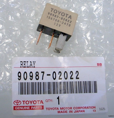

Был "приятно" удивлен ценой оригинального реле от 1200 р. А с вменяемыми сроками доставки 1500-2000р!

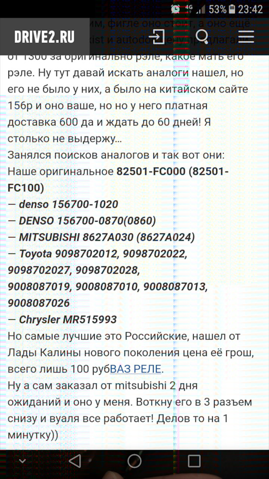

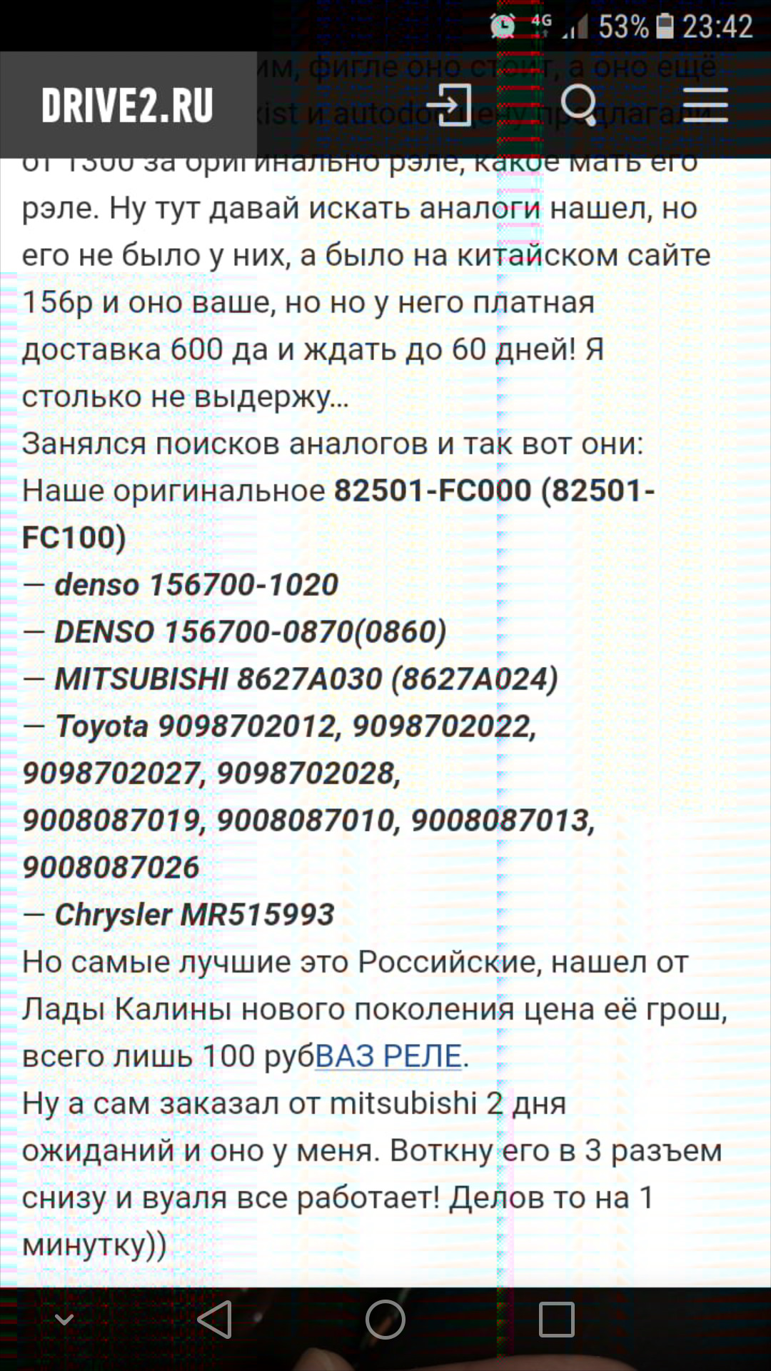

Оказалось все просто! Подходит реле на 20 А от Таза! Цена вопроса 90 р в ближайшем магазине а/з. Напоследок смешное фото
Запчасти на фото: 983747111, 9898702022

Ассаляму алейкум у меня такая же проблема поменял реле точно такой же но результата нету
Где стоит это реле?
Под капотом в общем блоке где преды и реле
Вот мое тоже в списке есть
Привет значит эти тоже подойдут
