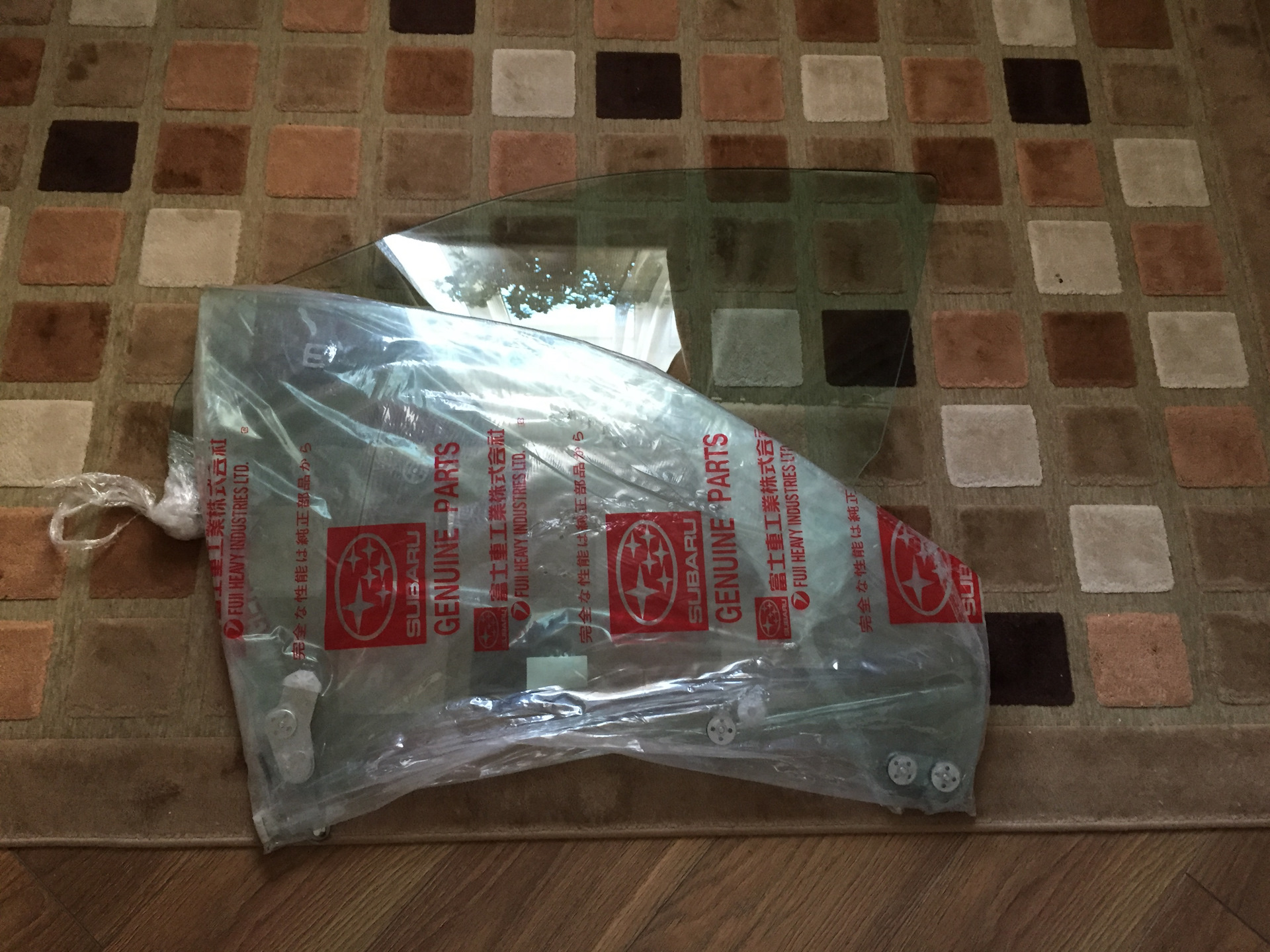

У всех со временем появляются царапины на боковых стеклах. Полировка не поможет, просто периодически нужно чистить бархатки внутри, которые забиваются и царапают стекло.
Я пошел кардинальным путем, уж очень хотелось идеальные стекла.
Забегая наперед, отвечу. По новым стеклам нужно ориентироваться на сумму 150-200$ за еденицу, если речь идет о новых и оригинале соответственно.
Я подошел к решению вопроса радикально. Замена боковых стекл. У меня в наличии новые задние и передние, но вот тут вышел просчет. После продаж новое осталось только пассажирское, а водительского не досчитался…
По итогу, что имеем и будем ставить.
Переднее пассажирское новое.
Переднее водительское б/у в идеале.
Завтра календарь переверну, настанет третье сентября 😀😀😀 и стекла я сменю)
Тонироваться пока не собираюсь, так как есть мысли позже освежить/поменять тонировку в круг😉

После смены кардинального пути на радикальный — не досчитались два стекла с задних дверей, ждём продолжения …
Они в состоянии "новые" даже без намека на царапки, но 2 комплекта новых есть)
Направляющие замени, иначе царапины будут опять
Какие именно?
Которые в двери) внешние 61256-AE010 4шт, внутренние 62304-FC000 4шт, 61154-AG000 2 шт.
Это и есть эти бархатки их менять не надо.
Нужно размочить, вычистиь и высушить, удивишся, когда увидишь, что от новой она не будет отличаться😉
Снимал, мыл) за 8 лет убитые в гавно были. Не помогает отмывать)
Вскрытие покажет. На второй отмыли и они стали, как новые)
