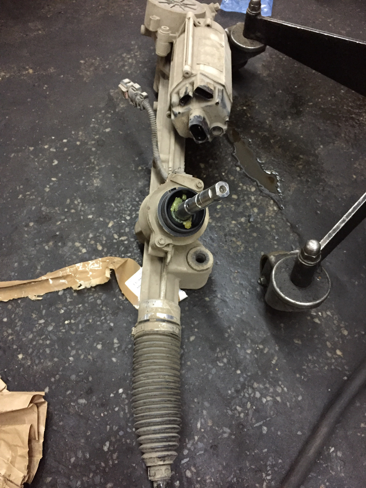

После месяца эксплуатации заметил появились щелчки при движении с полным вывернутом рулём, причём сначала то были то не было их. Ездил с этим вопросом к ОД (всегда езжу в Атлант М Балтика), пробовали по разному, но конкретную причину так и не нашли, как всегда говорят катайся пока стук не усилится. И вот спустя месяц начало стучать при вывернутом руле до упора, положив руку на рулевую было отчётливо понятно что именно она, рейка. Осталось было доказать ОД, но приехав к Кириллу проблем не было он тоже сразу сказал что она, собрали консилиум и все были согласны. После чего слава Богу гарантии получил вот такую бумагу…
Буквально через 1,5 недели пришла рейка и её очень грамотно заменил Кирилл из Атлант М Балтика, вообще очень хороший специалист и просто хорошо относится к своей работе, так что кому нужно к грамотному мастеру советую.
После установки рейки оказывается её ещё нужно и программировать, так как с завода идёт она без настроек, минут 10 наверное.
Ну что я могу сказать, что после замены вообще никаких щелчков не слышно даже близко, и в повороты ещё лучше стала входить. Тут могу сказать только спасибо гарантии и Кириллу.

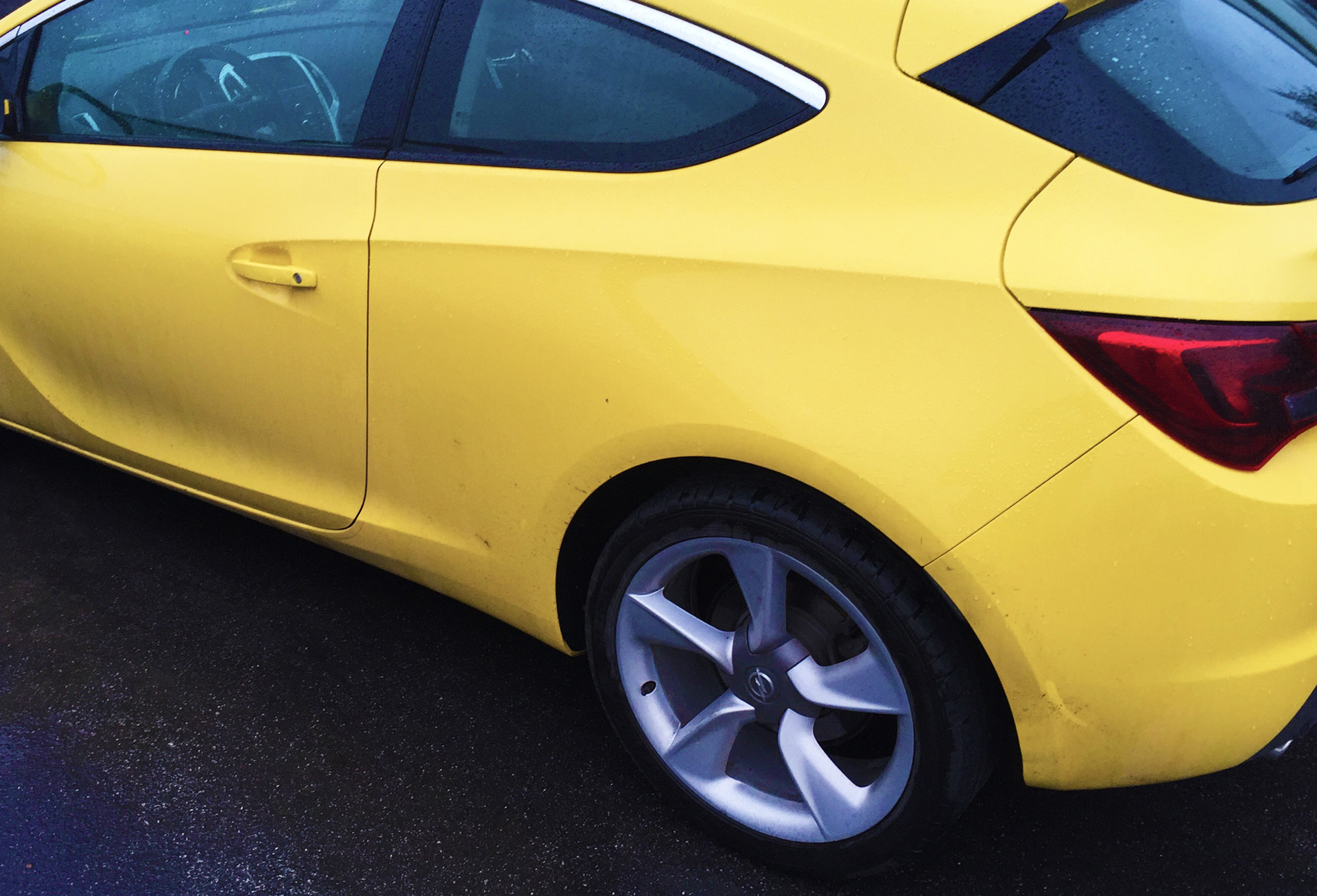

Так же решил что гарантия и обслуживаюсь у ОД в основном по таким вещам, было принято решение у них покрасить бок, давно нужно было делать ещё сразу после покупки жёлтого. В Атлант М Балтике есть хороший маляр Армен, хорошо красит и вроде неплохо покрасил, мойка там вообще никакая, да и царапину на фарах появились после них, я вроде не увидел разницы в цвете но профи говорят есть.
Красили жене Astra J в Формуле Опель на Большой Пороховской, там отличный маляр Дмитрий Хрусталёв, очень классно покрасил машину в следующий раз поеду к нему! Так что если кому нибудь что то нужно красить то велком к Диме.

Доброго дня!Я правильно понял, на пробеге 42 000 начались проблемы с рейкой?
Да, даже где то на 40 000, на что только не грешили шрус, опорный, но в итоге это рейка.
Ясно.У меня такой же желтый))в топе…уже 24500 накатал, думаю чего ждать от него в перспективе)
Я думаю как обычные болячки, термостат, помпа, трубки охлаждения…На счёт рейки не переживай это редкость, ОД сказали что это всего лишь вторая рейка за пару лет. Это мелочи в сравнении ежедневными заменами термостата и т.д…

Прикольного гарантия работает)) помер всего-лишь шрус, а поменяли всю рейку ахаха)) Это как бате моему на кадилаке. Сгорела лампочка на кнопочки в центральной консоли. Поменяли всю консоль с торпедо по гарантии ахахаха)) смешные)
Хорошо когда все хорошо! Покрасили отлично))
Спасибо))) Но шрус смотрели, все же рейку приговорили… Видел тебя как то на дороге, хорошо смотришься) Нужно как нибудь встретиться пообщаться)
