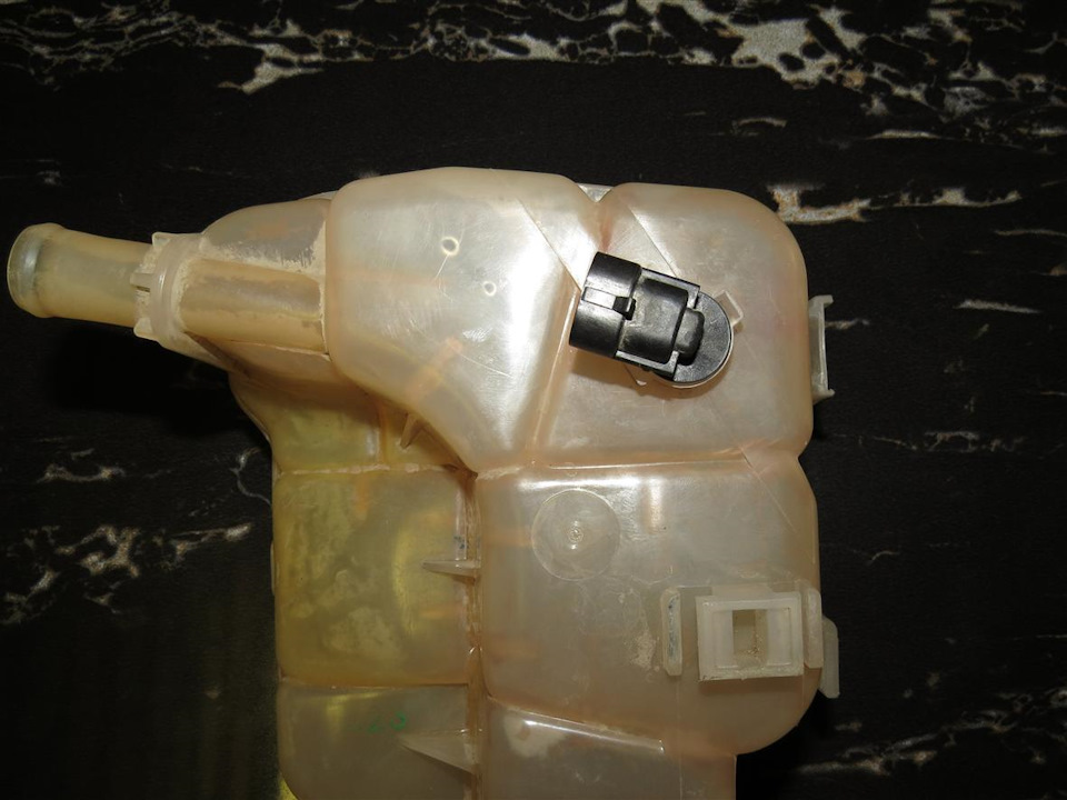

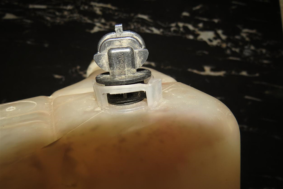

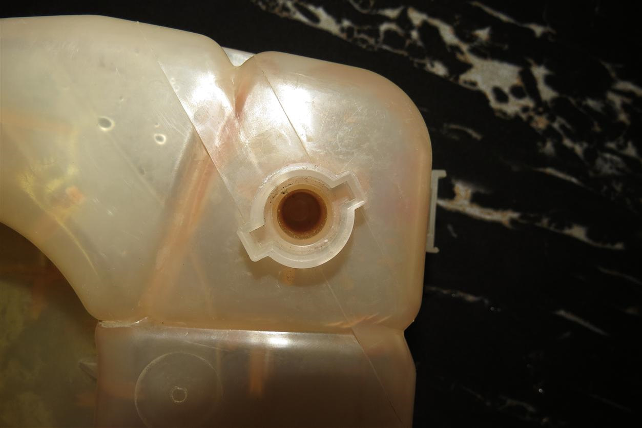

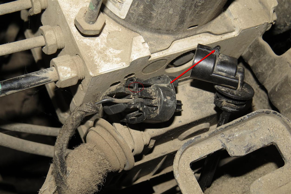

Всех приветствую. Нужно было снять и помыть РБ(расширительный бачок). Ни чего сложного, кроме датчика уровня ож. Провод, просто так не отсоединить. Сразу не поймешь. Советуют, вытащить датчик с рб, а потом разъединять фишку.
У многих на этих машинах рб, часто выходят из строя(трескаются). Не которые(не зная) заказывают РБ, а датчик уровня ож установить нельзя.
Сделать обманку не проблема(просто соединить эти два провода, идущие на датчик). Лучше когда это работает в штатном режиме, но если очень нужно, можно пользоваться обманкой. Очень много машин(с завода) не имеют, этого датчика, и нет проблем. Но на этом чудо-двигателе желательно, что бы работало.

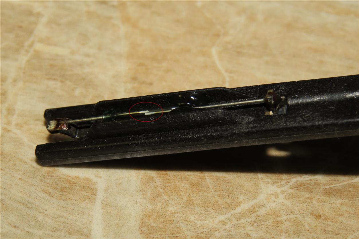

2 бочка лежат, за 10 лет эксплуатации Astra j, бочки целые проблема в сенсоре (герконе) а они отдельно не идут, вот и приходится переплачивать за копеечный геркон бочком☹

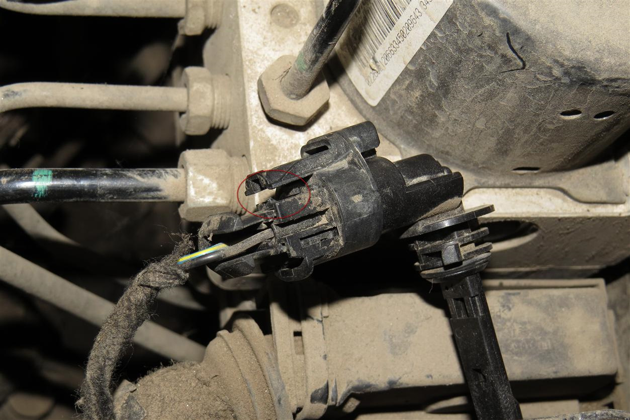

я тож немного потрахался с этой фишкой)) Сначала отсоединил какую-то скобу от неё, потом понял, что она не влияет на отсоединение и воткнул на место. Увидел, что отверточкой надо отжать защёлку на фишке и всё получилось.
Если его ни разу не снимали, то там ограничитель(4 фото), срезаем(или отламываем) его(5 фото), и все снимается нормально. Предположу, что это сделано gm: для того что бы, кто сам ремонтирует ломали датчик.
я вроде не заметил, что что-то отломалось) Снимал первый раз.
У тебя на фото его не увидишь, но если есть ограничитель, как на 4 фото(обведено красным овалом), то и плоскогубцами не нажмешь(не то что пальцами). Когда снимал сначала обрадовался, что все так просто, пока не дошло дело до датчика. Помог интернет, я оказался не первый .:-)

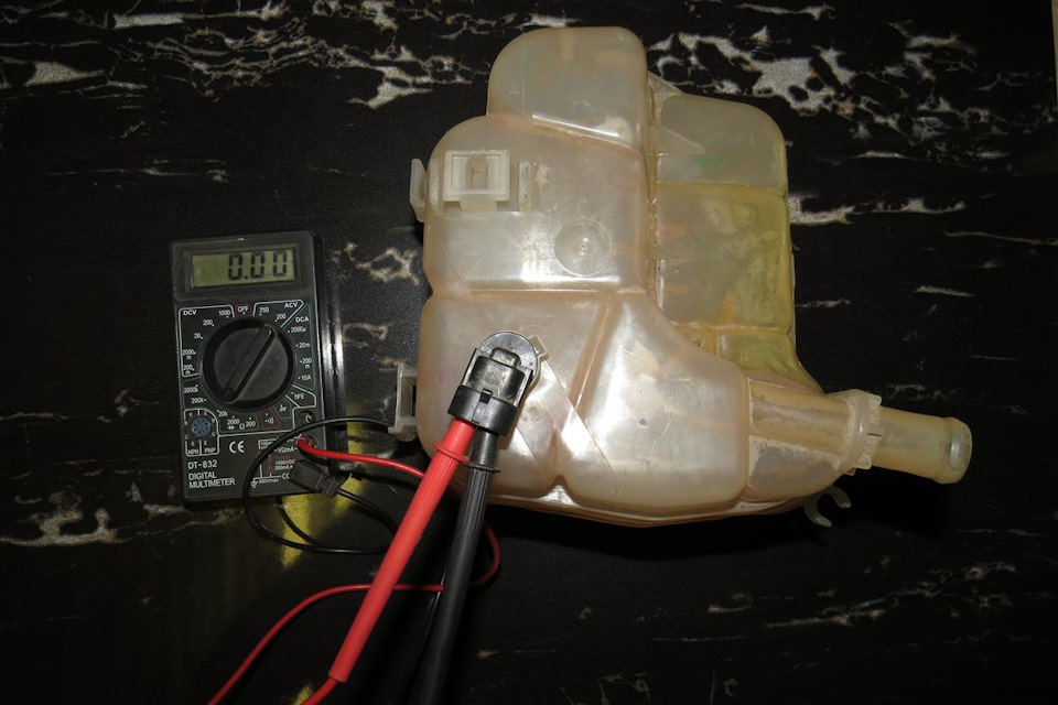

Скажите пожалуйста, как проверить датчик тестером, и узнать рабочий он или нет, не хочется покупать датчик зря?!
