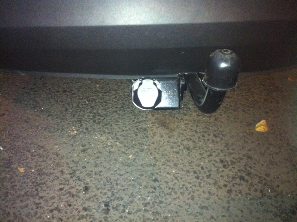

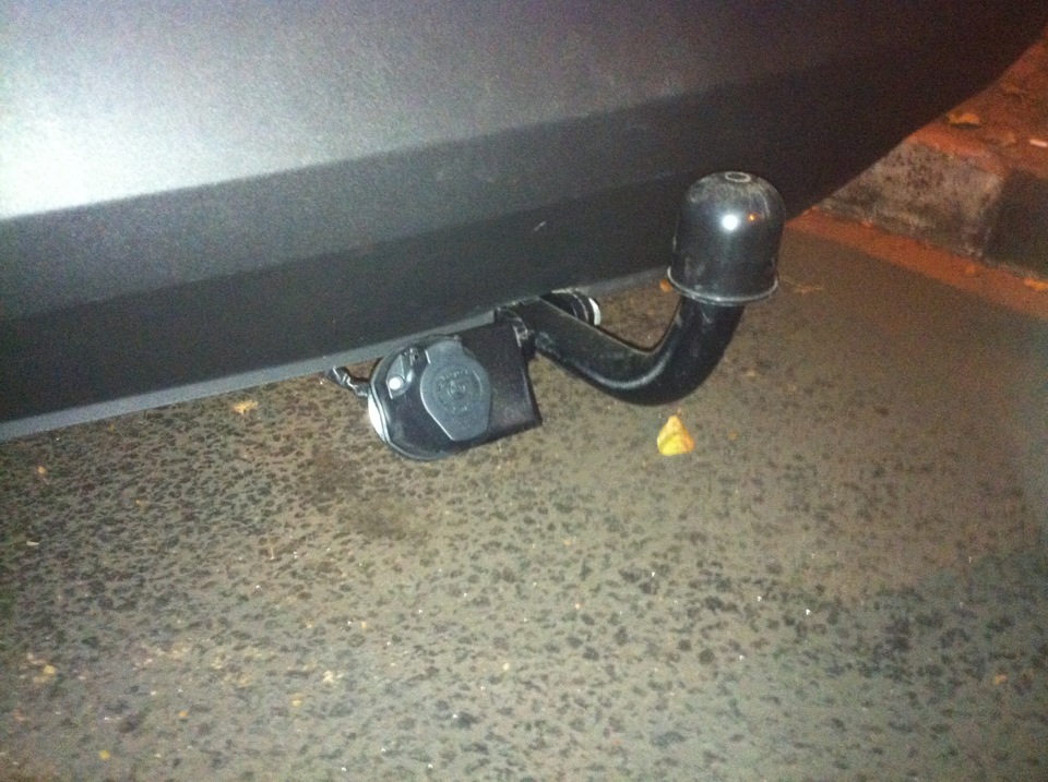

Вот наконец- то понадобился фаркоп))). И вспомнил, что розетка до сих пор катается в багажнике)) В общем так и катался я месяца три-четыре с фаркопом, кто не видел процесс установки Тыкаем сюда.
Но в в один прекрасный момент, как говорится, приспичило)) и с неработающей световой сигнализацией на прицепе ездить не безопасно и привет ДПС))
В общем принялся за дело.

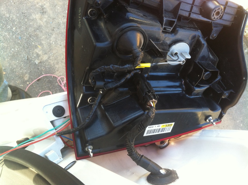

Обмозговал все это дело и решил подрубаться к проводке фонаря после разъема. Если что, то восстановить проводку там будет можно очень легко. Провода я не перекусывал, а просто снял 1 см изоляции и подсоединялся так.
Далее взялся за тестер и принялся прозванивать по каким проводам питаются габариты, стопы и поворотники.
На вторую сторону провел только поворотник.
Проводку спрятал под бампер и притянул ее к штатному жгуту парктроника.
После все хорошенько за изолировал. Получилось норм.
Пины в самой розетке подключал согласно чертежу, который шел в комплекте с фаркопом.
Сразу накинул прицеп и подключил розетку. Все лампочки работают без проблем. И никакого блока согласований, как утверждал дилер, ставить не нужно. И так все горит.
Все я закончил. ))) Спасибо за внимание!))
До новых встреч!

Смарт коннект или блок согласования как его не называют.конечно лишим не будет, НО он стоит и не мало. При подсоединении как здесь параллельно и наличие на прицепе дополнительных элементов (лампочек) в цепи может погореть так называемый блок комфорта, бывает выгорает/воспламеняется, как было у меня. Увеличивается сопротивление и вместо реле стоят так называемые электронные ключи (маркетиг мать его). Такая же ситуация с колхозным подключением ксенона (без реле например) Поэтому светодиодные лампочки решат эту проблему в обход дорогостоящих адаптеров/блоков/смарт коннекторов.
Если, кто аргументированно поправить меня, только пож-та.

Почему теперь думаешь о подключении через смарт-коннект ? Были проблемы с таким подключением как ты изначально сделал ? Я сейчас озадачен подключением сам. Посоветуй друг. www.drive2.ru/l/454623869903308774/
Да не. Проблем то впринципе то нет никаких. Да и с прицепом то я редко езжу сейчас. От этой проводки сейчас только работают фонарики в бампере.
Но говорят лучше через смарт коннект подключать и то тем у кого стоят диодные фонари.
Получается если у меня простые лампы на машине и просто лампы на прицепе, то можно не париться ? Ты ездил с прицепом у которого лампы в стопарях
Ну смарт коннект никогда лишним не будет.
Да. У меня на прицепе обычные лампы.
