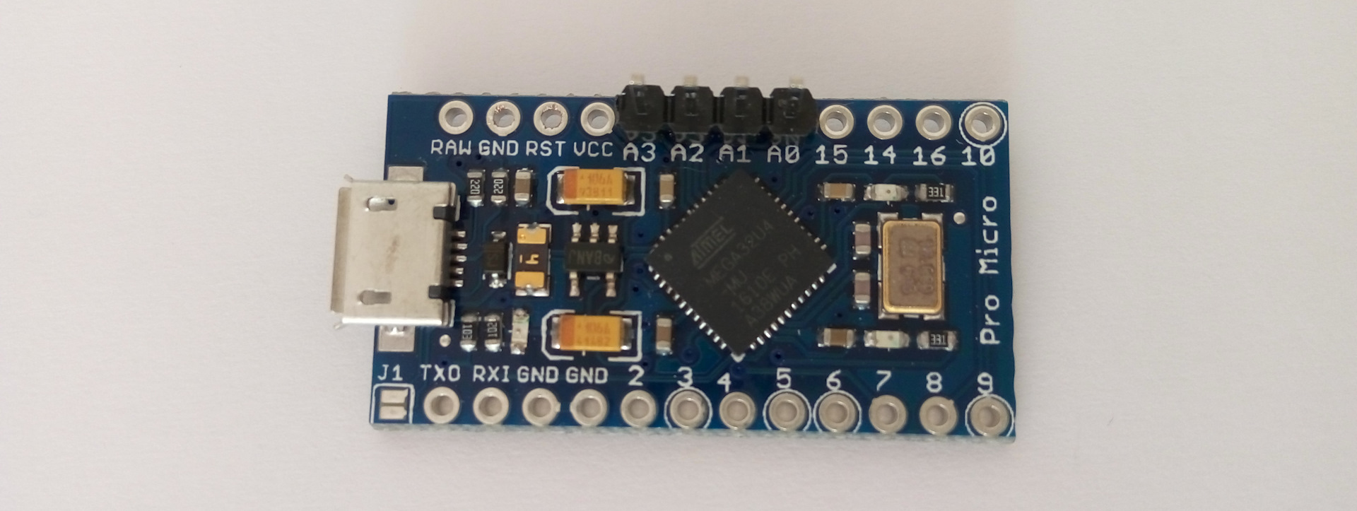

За основу я взял готовое решение на микроконтроллере ATmega32U4, разработанное уважаемым zyxel812. Для этого купил самую компактную плату Arduino Pro Micro на чипе ATmega32U4.

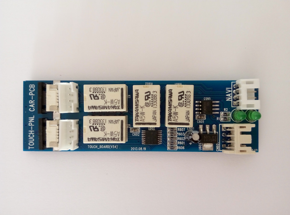

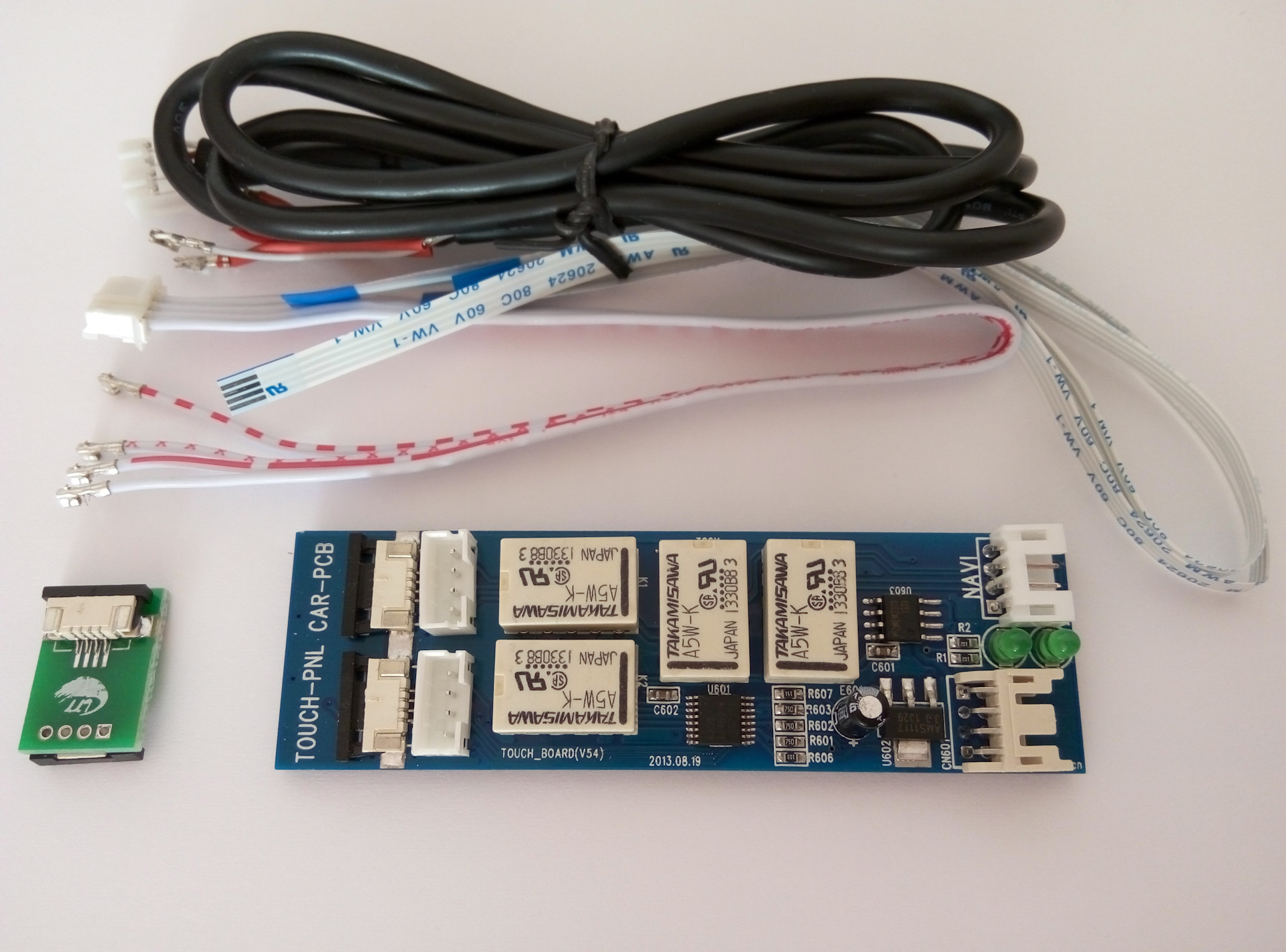

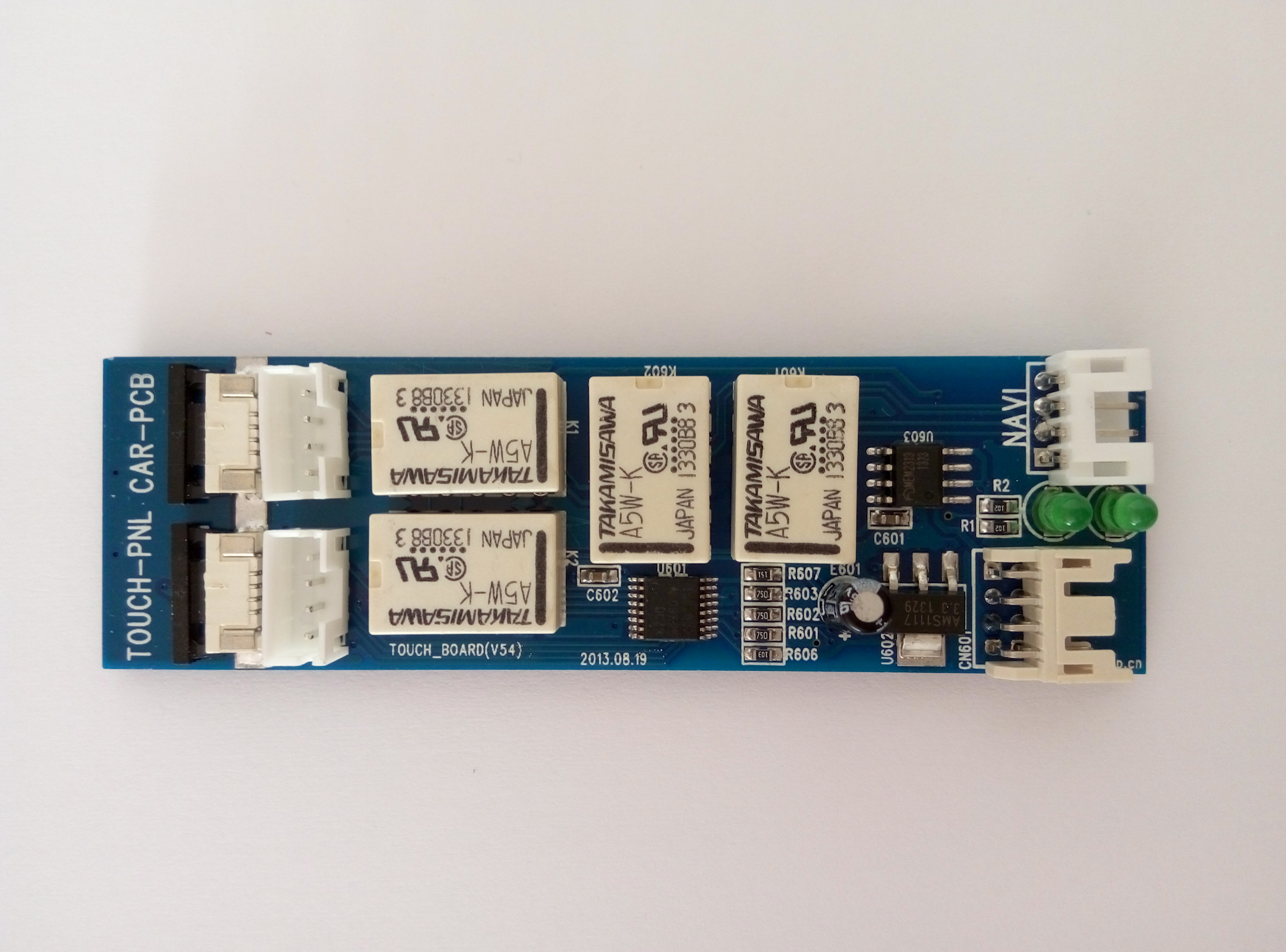

Поскольку сенсорный экран должен работать не только с медиаплеером, но и выполнять штатные функции головного устройства, то для его корректной работы нужен специальный коммутатор, переключающий сенсорную панель между устройствами. В предыдущих проектах я делал его самостоятельно, но в этот раз у меня оказался готовый установочный комплект коммутатора, по функционалу аналогичный самодельному, но превосходящий его по удобству подключения.

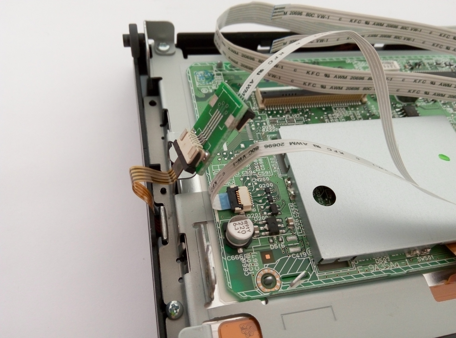

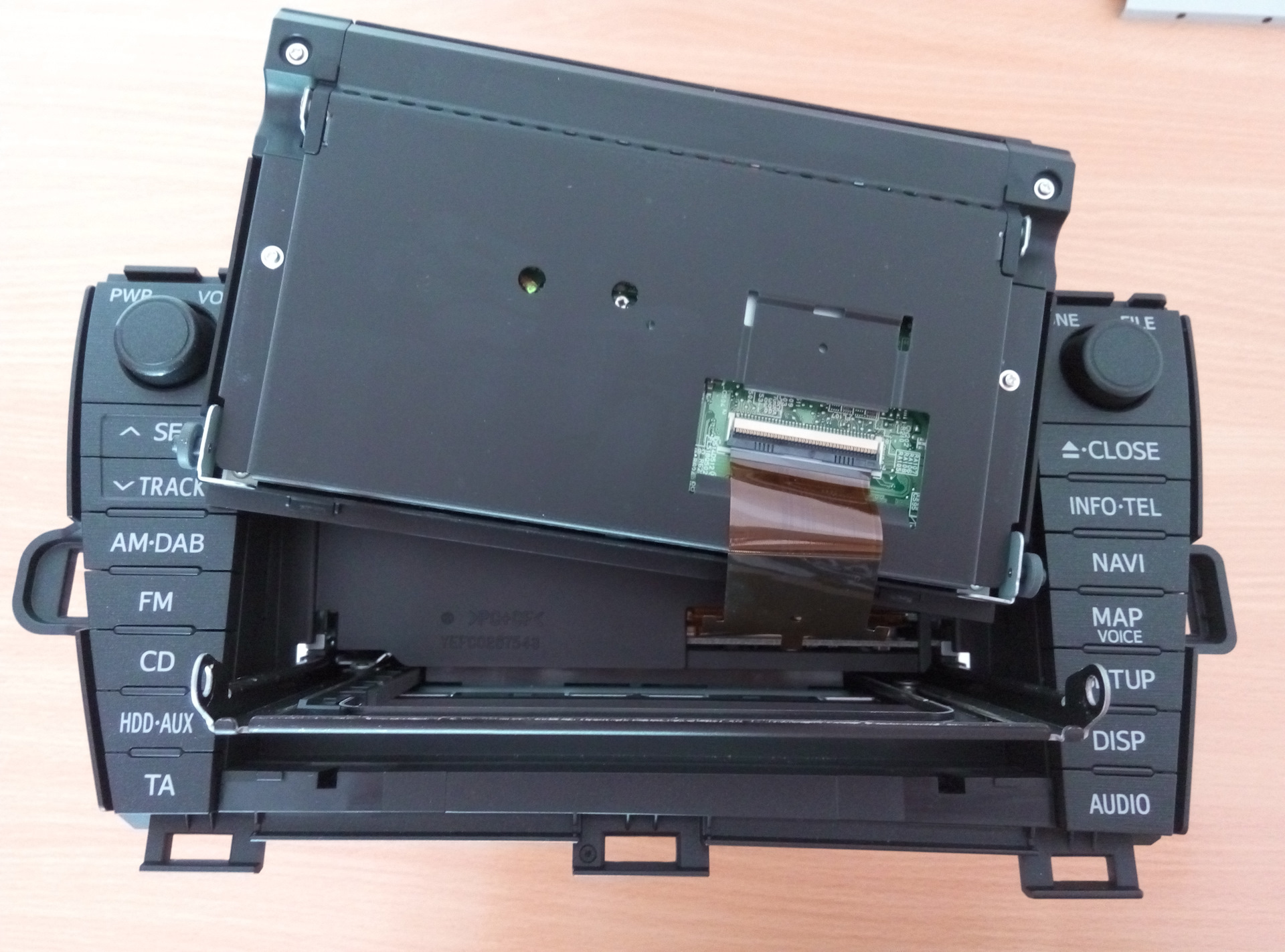

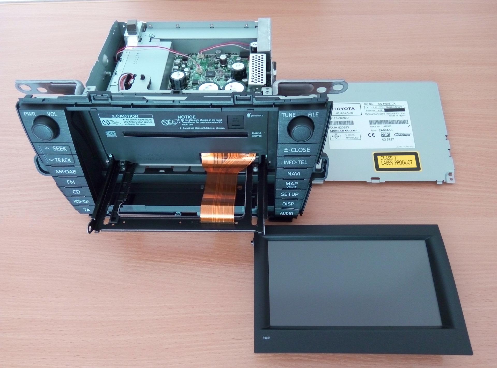

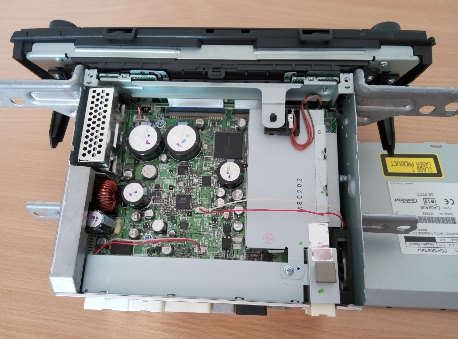

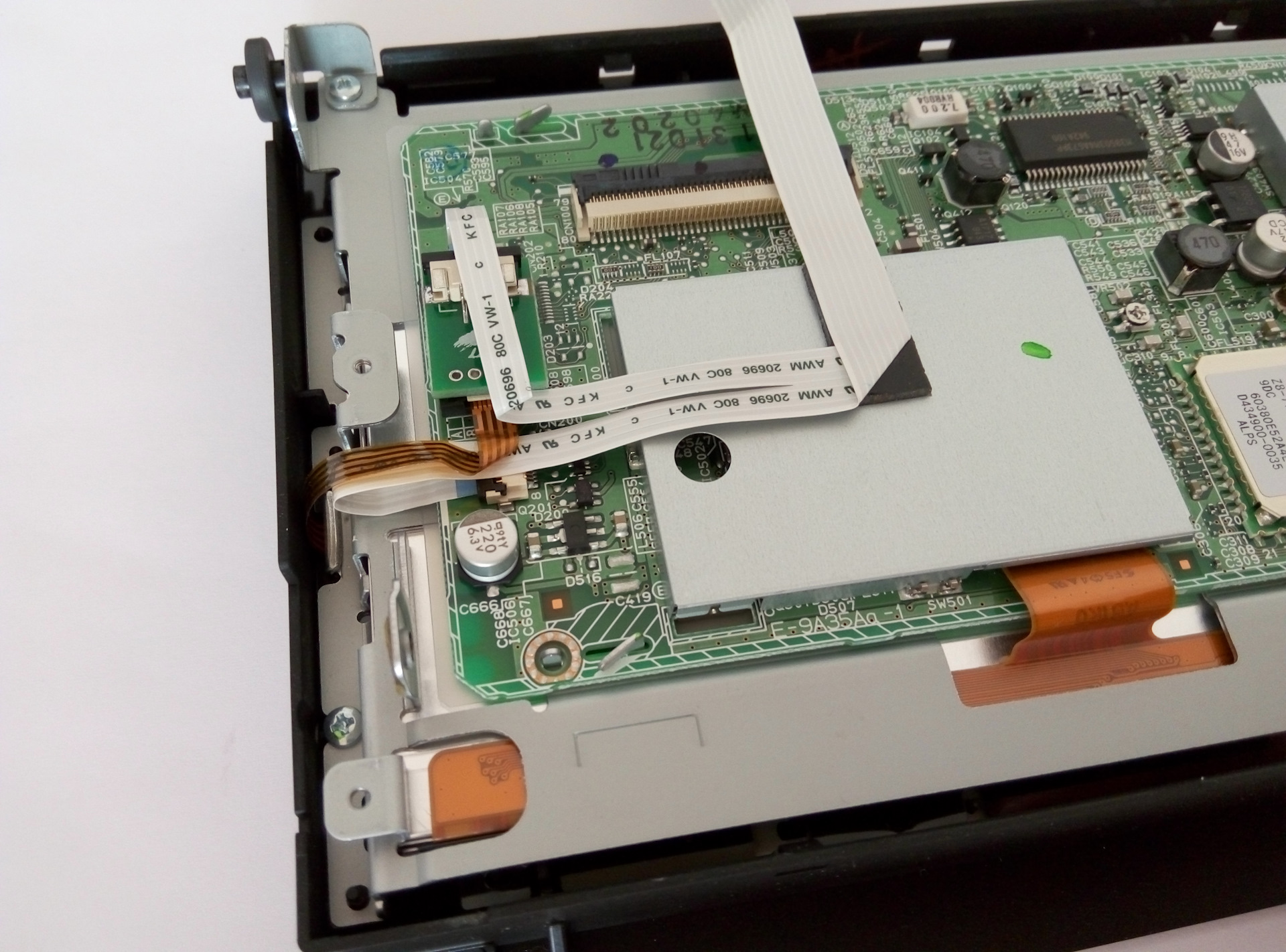

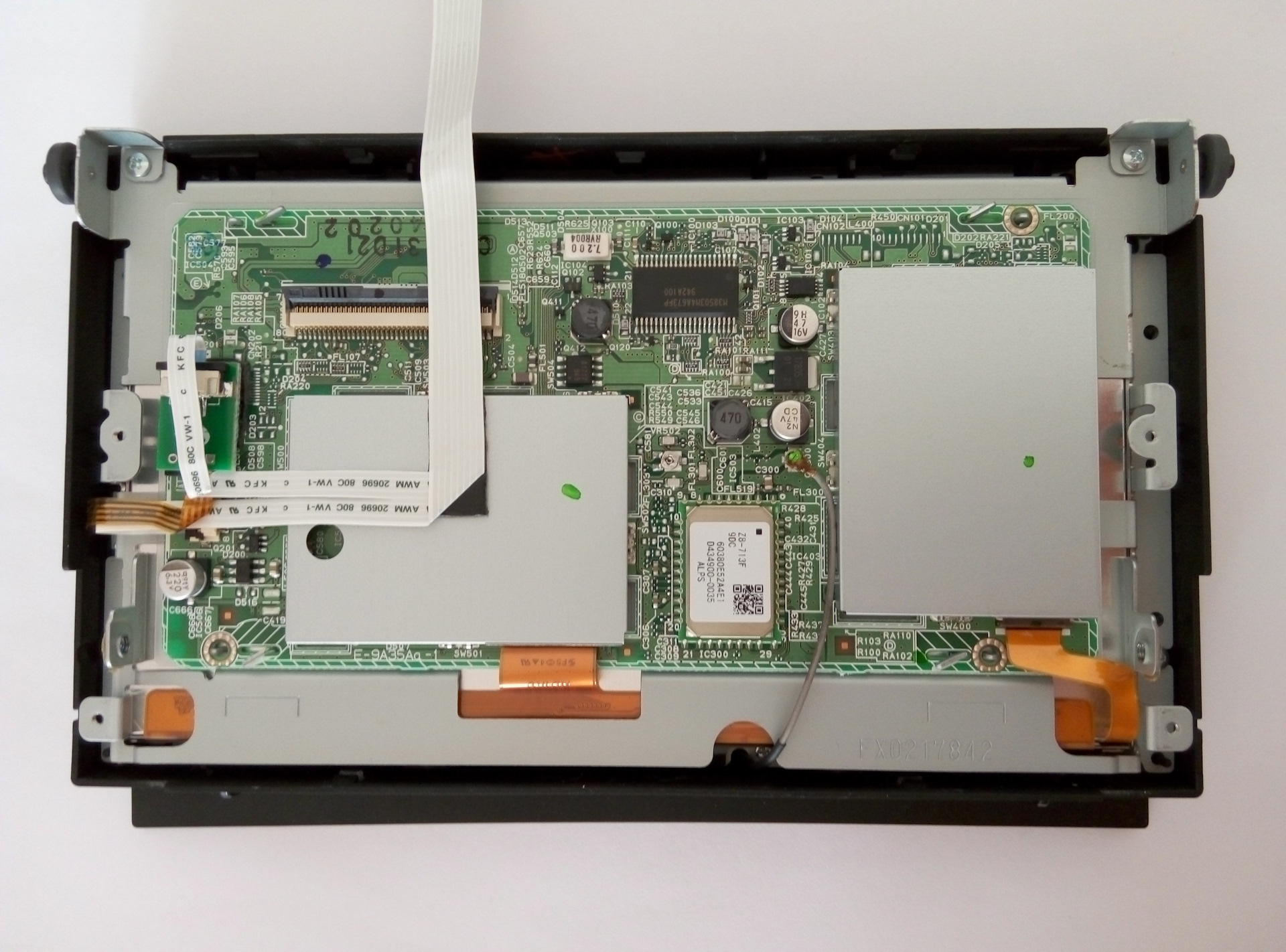

Самым сложным при подключении оказалось правильно проложить шлейфы внутри корпуса головного устройства. Для этого его потребовалось практически полностью разобрать.

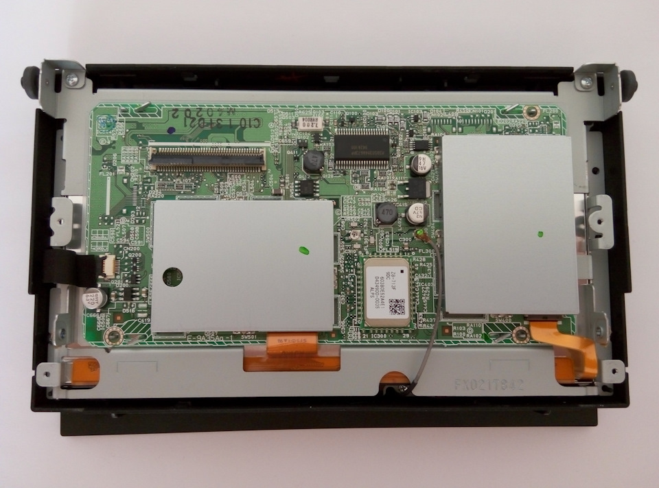

Коммутатор подключается "в разрыв" шлейфа между сенсорной панелью и платой монитора. Для этого очень кстати пригодился соединительный адаптер. Поскольку головное устройство имеет выдвижной моторизованный дисплей, длинны соединительных шлейфов из установочного комплекта оказалось не достаточно. Я использовал длинный шлейф от головки старого струйного принтера, имеющий аналогичный шаг контактов, отрезав от него требуемое количество дорожек.

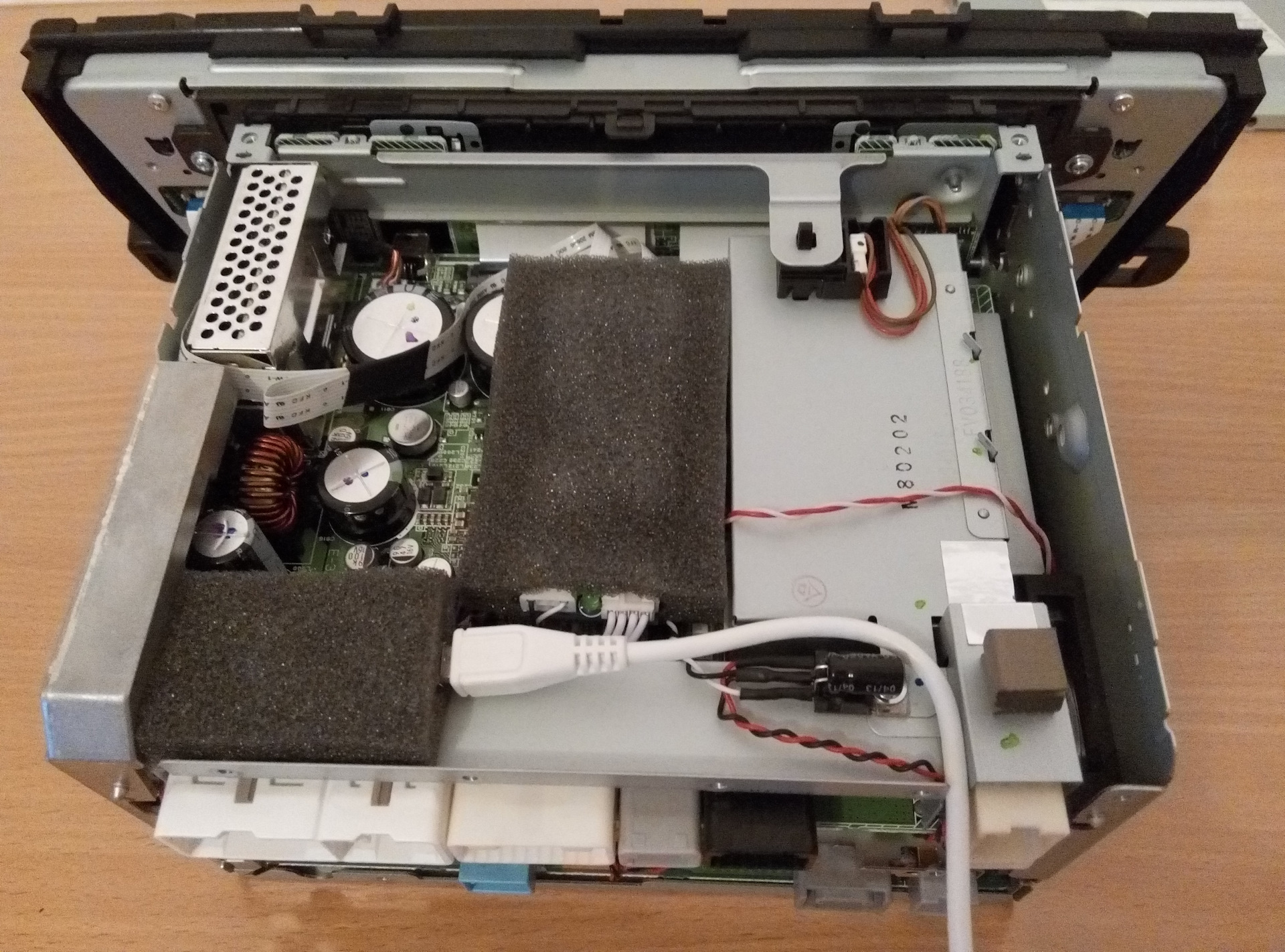

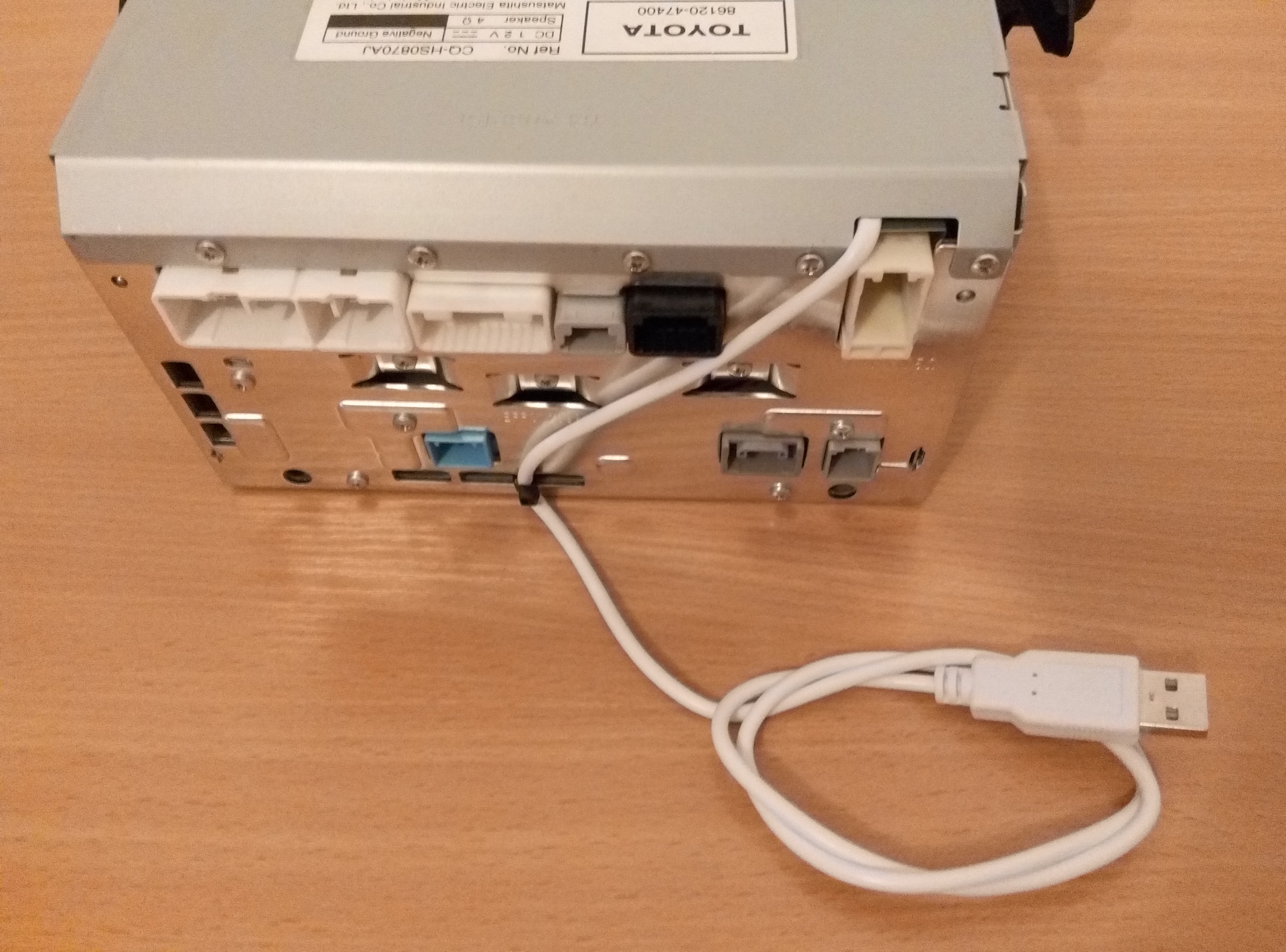

Платы контроллера и коммутатора разместил в верхней части головного устройства — там оказалось много свободного места. Со способом изоляции и монтажа мудрить не стал, просто обклеил платы плотным влагостойким поролоном на клеевой основе, предназначенным для обмотки электрических разъёмов, и уложил их подходящим образом. Так они надёжно защищены от замыканий, не болтаются и не брякают. Все подключения выполнил внутри корпуса ГУ, наружу выходит только USB-кабель для подключения к медиаплееру.

нашол комутатор вопрос подойдёт ли он?
car-solutions.com/ru/univ…reen-switch-board-rtc.php
По виду и описанию — должен подойти.

Я где-то выше в комментах писал про коммутатор тач панели. По отдельности в продаже не встречал, возможно где-нибудь на али и бывает. Проще самому спаять из пары 2-канальных релюшек.

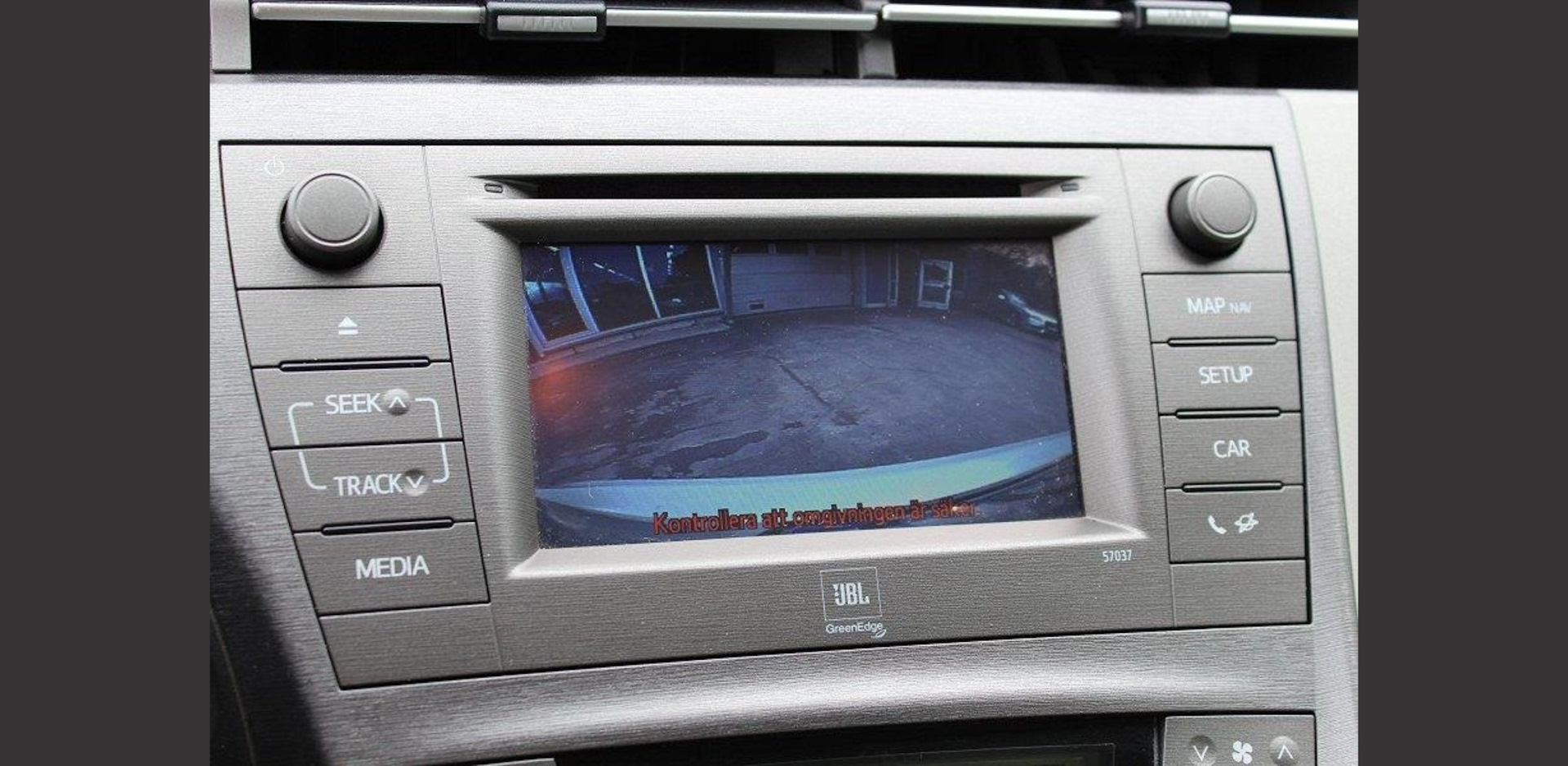

А у 30-ок это вход от камеры ЗХ или халявный вход был? Андроид видео выход штатны и сконвертированный по разрешению какие?
Использовал незадействованный аналоговый вход камеры, для комплектаций без парк-ассиста. Формат NTSC 3.58.
Вот тут подробности: prius-club.su/index.php/topic, 2611.0.html
А, у меня 20-ка рестайл без IPA. так просто камера стоит ЗХ. А вообще думал найти японский блок IPA чтобы видеокамеру переднюю добавить.
IPA не добавит переднюю камеру. Только накладывает разметку на заднюю и добавляет гемор с подключением.
Вот тут ставил товарищу видеоплеер на вход камеры заднего обзора: prius-club.su/index.php/topic, 495.0.html
По такому принципу можно что угодно на этот вход повесить.

Как осуществляется перехват тачпанели? Коммутирующий сигнал откуда взял?
Реле переключают сигнал тач-панели с платы монитора на USB контроллер. Видеовход активируется подачей +12 вольт на определённый пин в разъёме головного устройства. Управление коммутирующими реле тоже взято с этого пина. Таким образом, тач-панель переключается на андройд медиаплеер синхронно с выводом изображения. При выключении видеовхода тач работает в штатном режиме.

поролон не ухудшит отвод тепла от компонентов?
Когда всё тестировал перед сборкой, в том числе, проверял на нагрев. Стабилизатор напряжения 5 вольт для питания коммутатора, требующий теплоотвода, прикрутил к корпусу. А больше там нечему греться.

С емкостным экраном такой фокус возможен?
Этот контроллер на Arduino только для резистивных тач-панелей.

Коммутатор где такой можно прикупить?
У меня остался после установки какого-то китайского нави-блока на LC200 — там он оказался невостребованным. Но чем искать такой, проще самому собрать то же самое на сборке из 4-х малогабаритных реле.

Здравствуйте Игорь, подскажите пожалуйста где можно подробнее узнать про "сборку из 4-х малогабаритных реле" ?
Может у вас есть готовые комплекты? Быть может где-то продаются?
Приветствую!
Готовых комплектов у меня нет, в продаже тоже не видел. Принцип релейной коммутации сенсорной панели хорошо виден на схеме в этой теме: www.drive2.ru/l/5291296/
