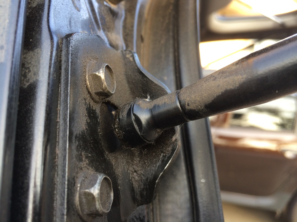

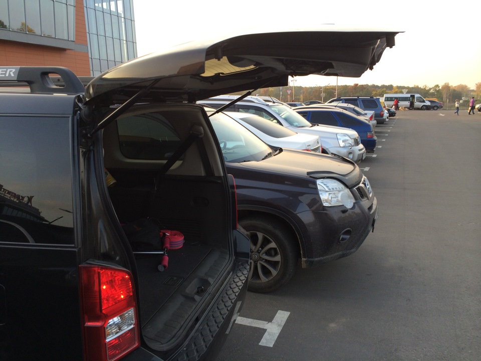

Итак. Машине 9 лет. То есть, машина чуть чуть б/у.
У машины тяжелая крышка багажника. Вернее, не крышка. ДВЕРЬ багажника.
И у многих, как я почитал, владельцев дверь мало того, что сама не открывается после нажатия на ручку, так еще и не держится в открытом состоянии. Мне, например, дала по башке.)))
Можно бороться с этой проблемой, сначала открывая стекло, а потом, с открытым стеклом уже всю крышку. И так многие и делают.
А все почему? Потому, что амортизаторы багажника…стОят…Внимание!

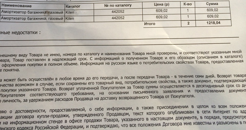

90450-EB31B Люнет задний в сборе 7 250 р.
Почти 8 тысяч рублей! За что?! За амортизатор багажника! А за два? Почти 15-ка!
Но мы — люди, сделанные в СССР! Нас не на… не обманешь! И мы ищем решение.

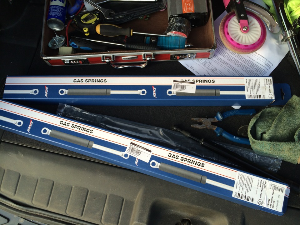

Ну а решение этого вопроса не в покупке деталей от, скажем, 9-ки или москвича. А в аналогах.
Так вОт, есть такая фирма Kilen! Швеция.
И этот самый Килен делает кучу нужностей. И в том числе нужную нам нужность.
Но фиг с ним, что он их делает. Он их еще и продает.
И продает по ценам, очень нужным нам.
Вот артикул: 442052
Амортизатор багажника, газовый. 609 р.
Шестьсот восемь рублей! Не верите? Смотрите!
Итого 1200 с копейками. За пару.
Получаем их в магазине и ищем 15 свободных минут.

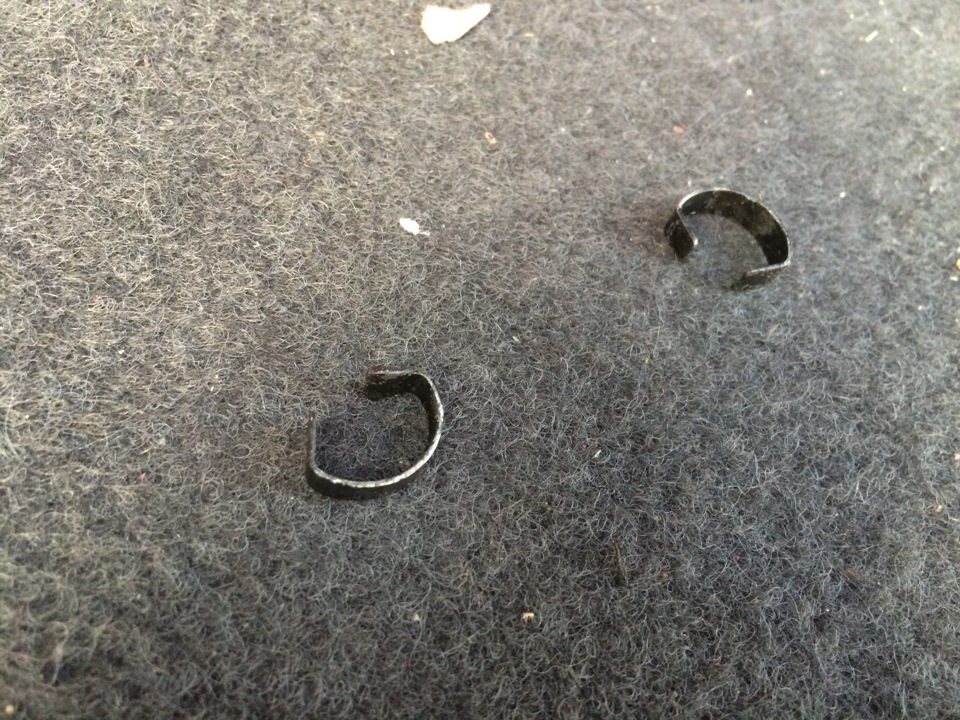

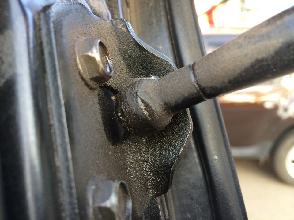

Открываем багажник.
Очищаем ВэДэШкой.
Выковыриваем эти скобочки…
И снимаем аммы.
Новые крепятся(фиксируются) немного по другому, но мои руки были такими грязными, что я не стал мучить свой мобильник.
Но если вы решили поменять аммы сами, то вас фиксация явно не затруднит.
Все поставлено. Нажимаем, начинаем приподнимать…И крышка сама поднимается!
Вуаля.
Всем удачного решения наболевших вопросов!

Один известный интернет магазин предлагает: оригинал 4700, аналоги от 525.
ну, 4700-это уже лучше))) Но не для нас.)
А вообще, все владельцы пафов начинают с замены хобота конденсата! ))
