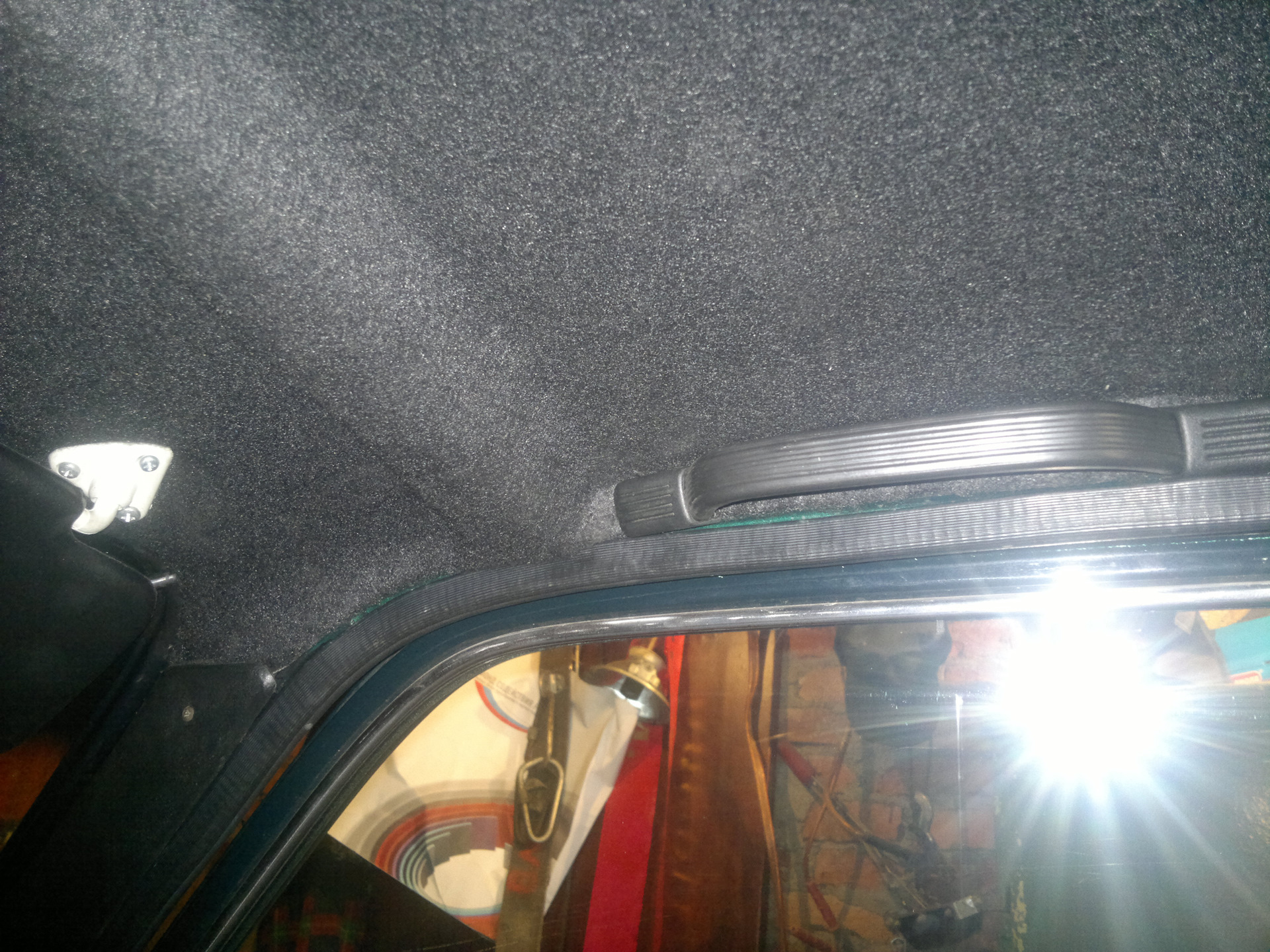

Зашумив вчера крышу, так сказать, не успев до конца отмыть от шумки руки-задумался о жестком черном потолке. Подумывал о нем давно.Пол ночи размышлений, и я уже лечу в гараж с новым потолком, люксовым приороплафоном и черными козырьками.
Потолок входит в ниву с трудом. При желании его на ниве можно привезти с места покупки.

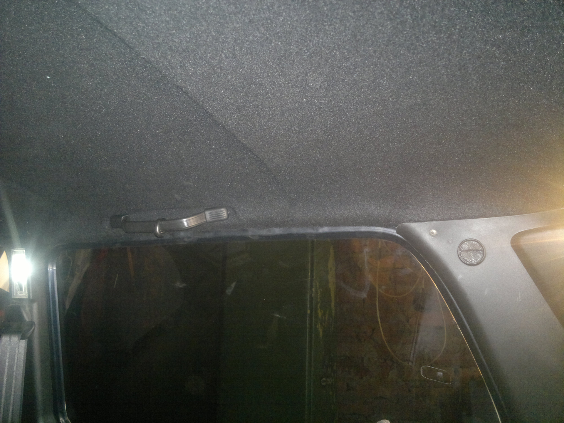

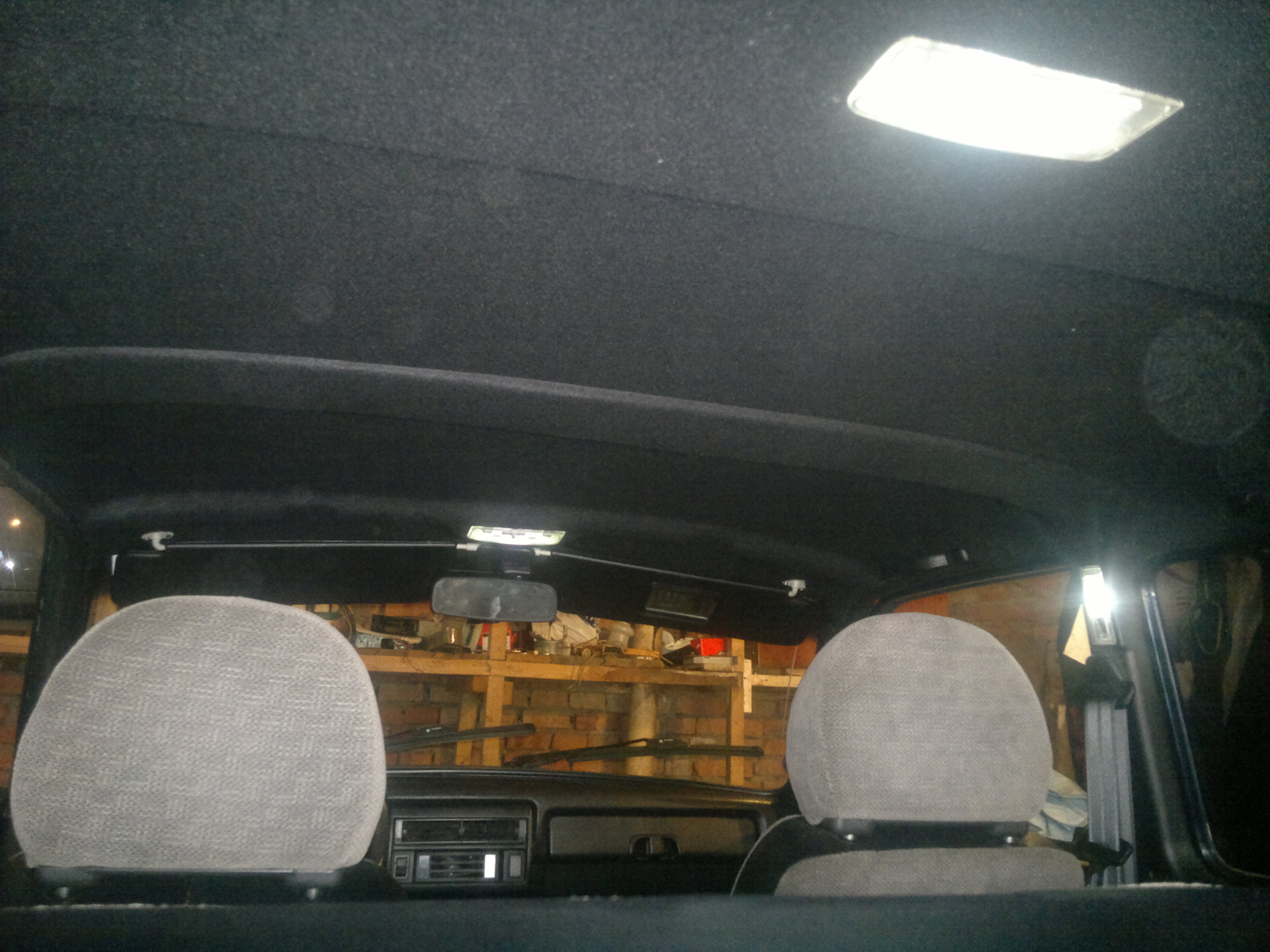

Выпилил болгаркой аккуратненько 2 места под плафоны приорошные. Дорастил провода от переднего плафона. Один у меня был с панели АПС, а другой был приобретен.

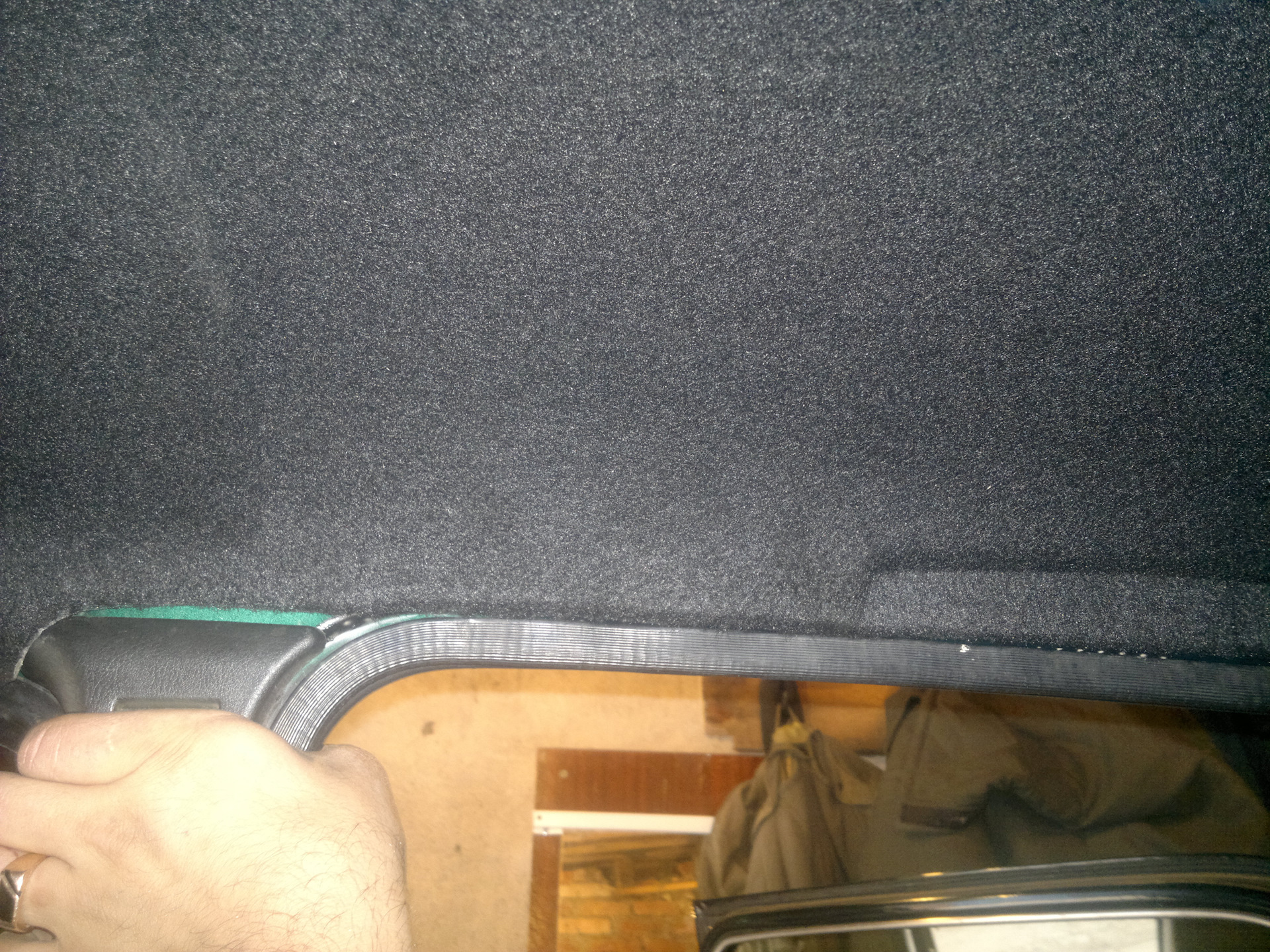

При монтаже были сняты упоры крышки багажника, ибо потолок ни как не хотел пролазить.В целом, одному его поставить возможно-я один и ставил. Начинал ставить сзади.Чихая, пыхтя и попердывая поставил его. В целом потолок стал неплохо, но есть косяк с водительской стороны.
В машине стало по-комфортнее.
Теперь езжу важно, задрав голову вверх)))

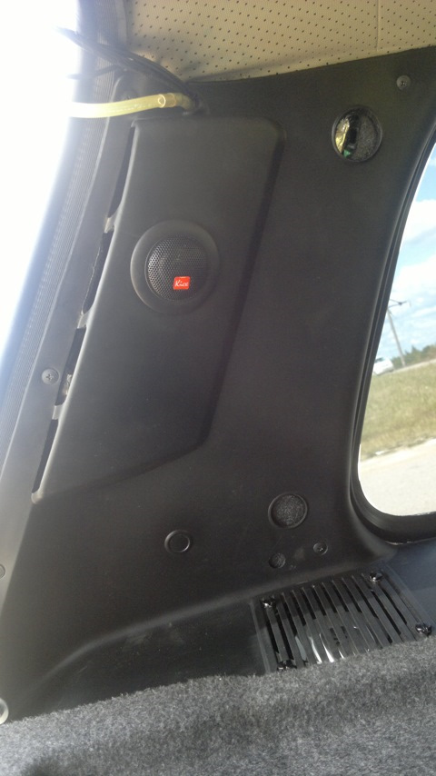

А чем крепятся обшивки задних стоек? Вижу один саморез.
У меня еще маленькие 21, но щели от потолка нужно закрыть
Родной пластик М-ный. Он туда в аккурат заходит и прихватывается крепежом пластика. Куплю маделин и окультурю щели))
Я про крепёж и спрашиваю на что пластик крепится?
Обычный заводской крепеж пластика. Пластик саморезами к железу

Да, засчет ручек, козырьков, зеркола, и засчет заднего верхнего пластика.Он как раз заходит туда на 0,5 см и приживается верхним болтом. Еще сзади под уплотнитель заходит.
