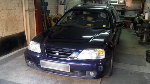

Сегодня закончил колдовать над косой телевизора, осталось упаковать провода в гофры, оставил эту приятную процедуру на завтрашнее утро)) Протестировал, все работает.
Как ни странно, в результате ДТП были перебиты всего пара проводов, но общее количество спаек в косе получилось 19 — устранял последствия предыдущих "ремонтов" проводки. Благо, на купленном ноускате был фрагмент проводки со всеми необходимыми фишками разъемов и крепежными клипсами-хомутами.
Полностью заменил выводы из косы на новые: обеих фар головного света, указателя поворота, габарита и массы справа, противотуманок, сигнала, датчика температуры, вентилятора и компрессора кондиционера. Оставил только вентилятор радиатора и слева поворот, габарит, моторчики омывателей и массу. Так что больше половины пришлось поменять))
В результате на выходе будет коса ничем не отличающаяся визуально от целого штатного жгута проводки))
