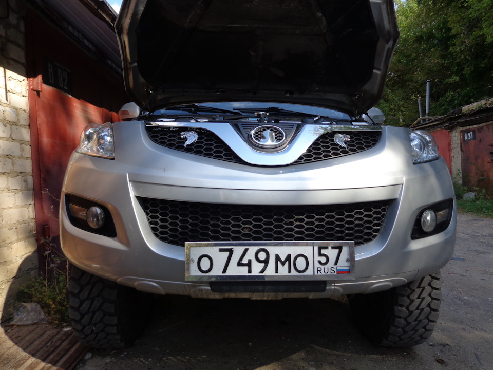

Что мы имеем — Кабанчика (Ховер Н5), уже готового к процедурам и раскрывшим навстречу нам свои объятия!))

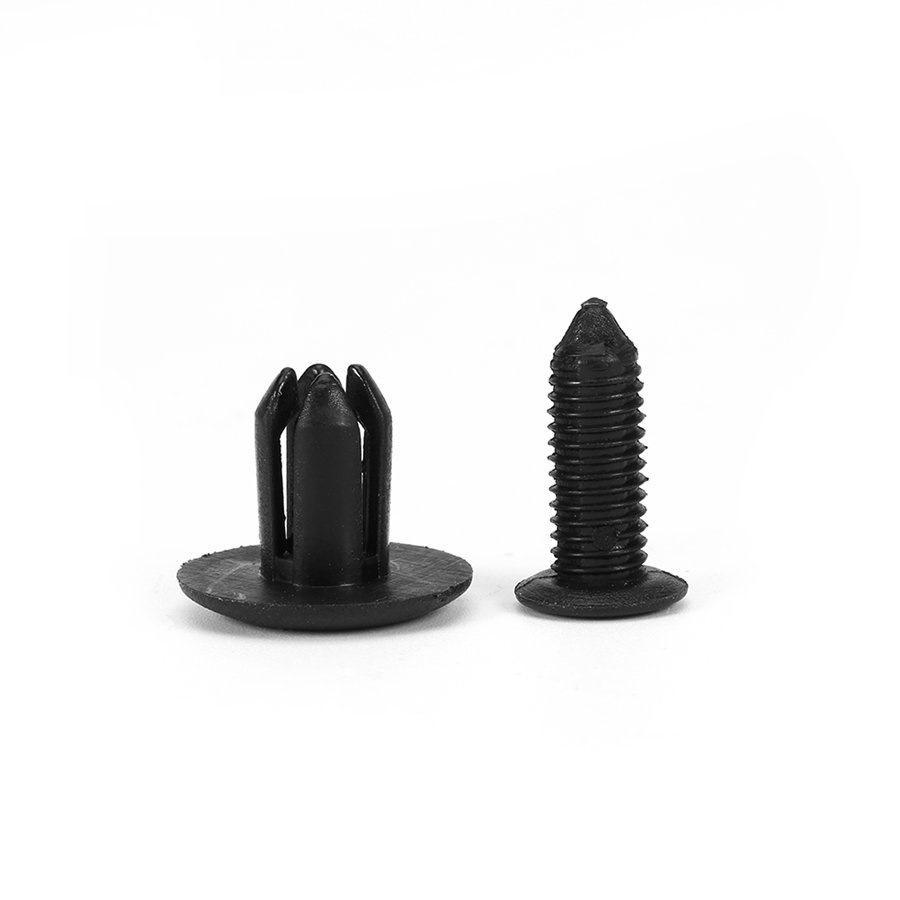

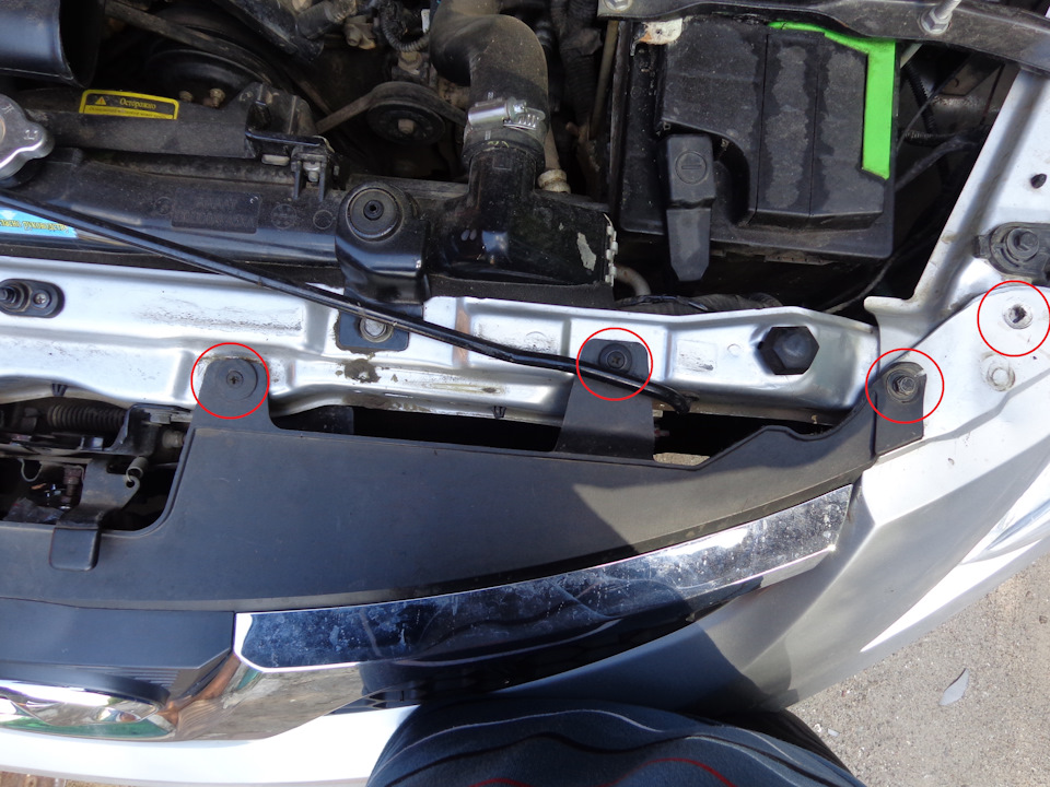

Начинаем с самого легкого, с верха! Сверху находятся четыре болта и четыре пистона (заклепки, что-то наподобие вот таких)!
Если болт в них прокручивается (попала грязь на резьбу), то можно побрызгать на них ВД-40 и движениями по часовой стрелке и против "раскачать" его! В большинстве случаев удаётся его выкрутить без потерь!
Места расположения!
Немного поближе!

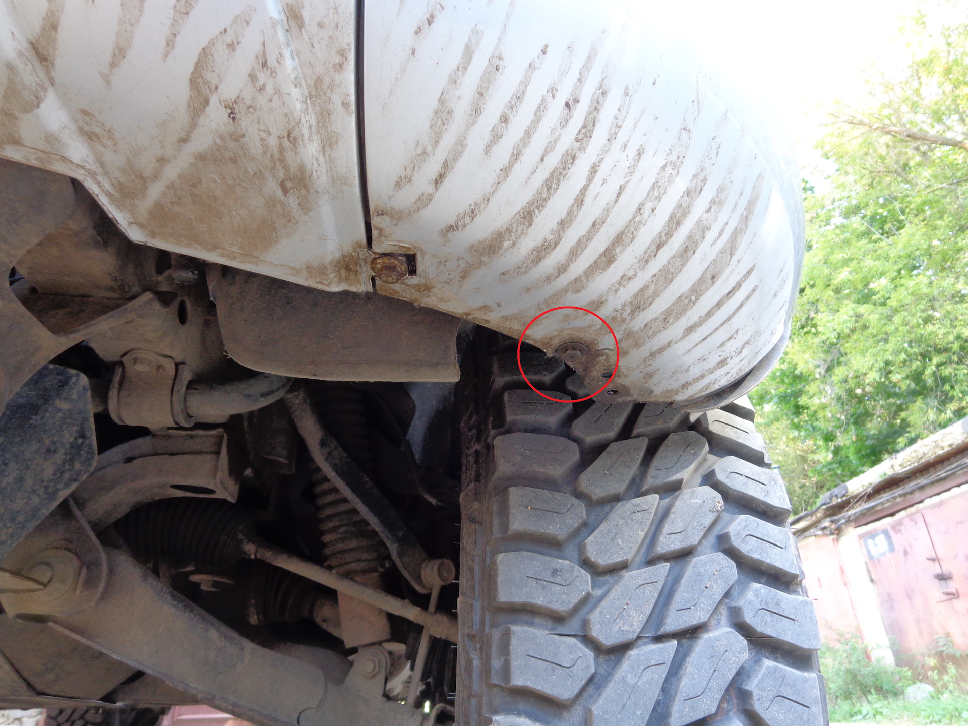

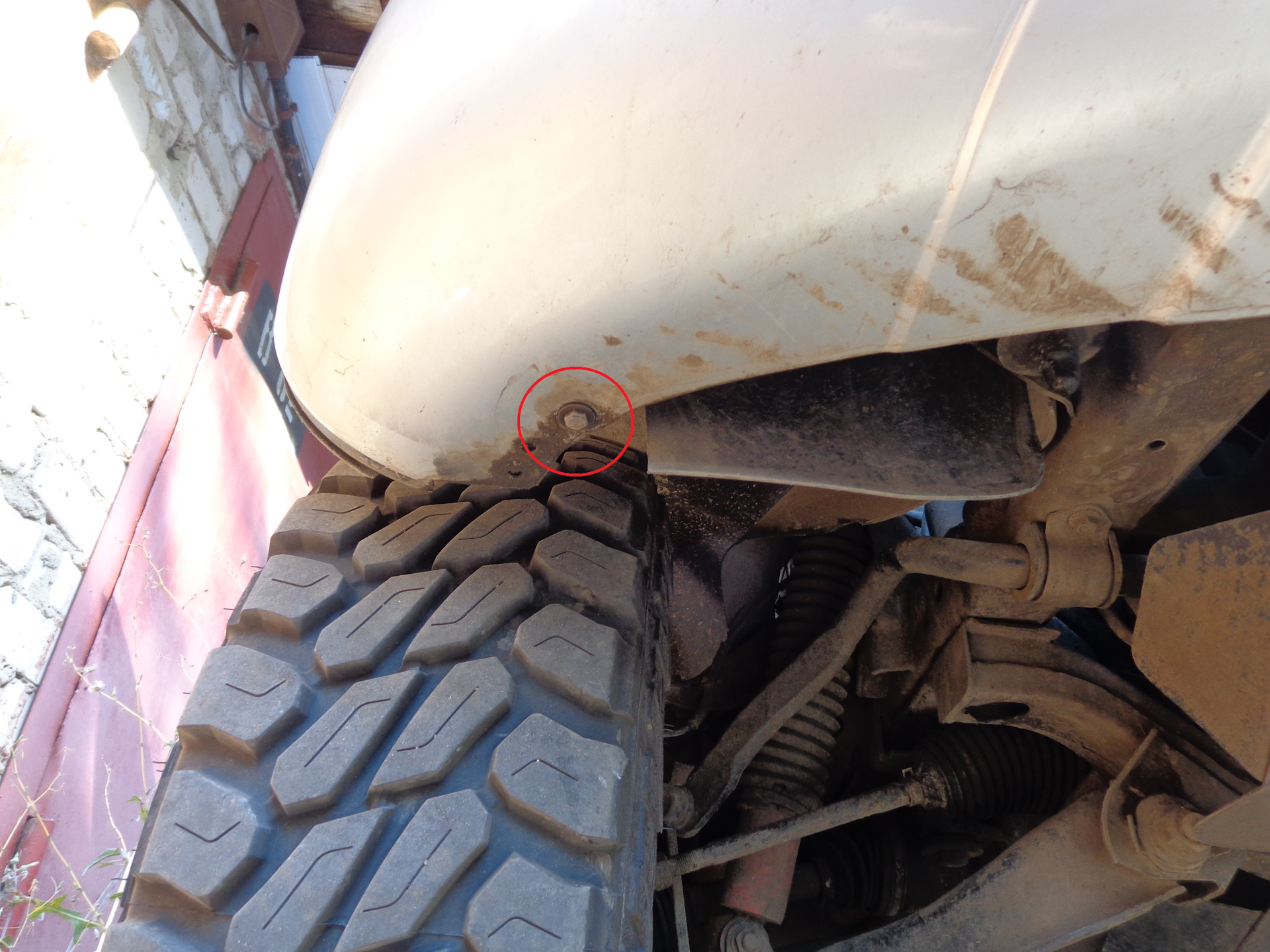

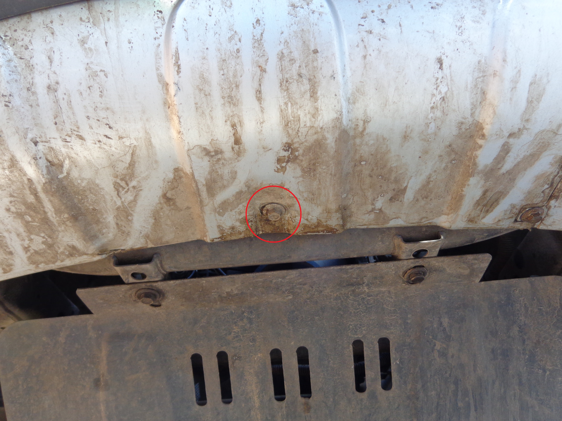

Теперь переходим под низ бампера! Легко будет тем, у кого есть эстакада или яма, но можно просто подложить что-нибудь на землю. На Кабанчике эти болты я откручиваю, просто сидя на корточках!)))
Места расположения!
Немного поближе!
Если у вас стоят ещё штатные подкрылки, то вам придётся открутить ещё по два болта их крепления с каждой стороны!
На Кабанчике их нет, поэтому нам немного проще!)))

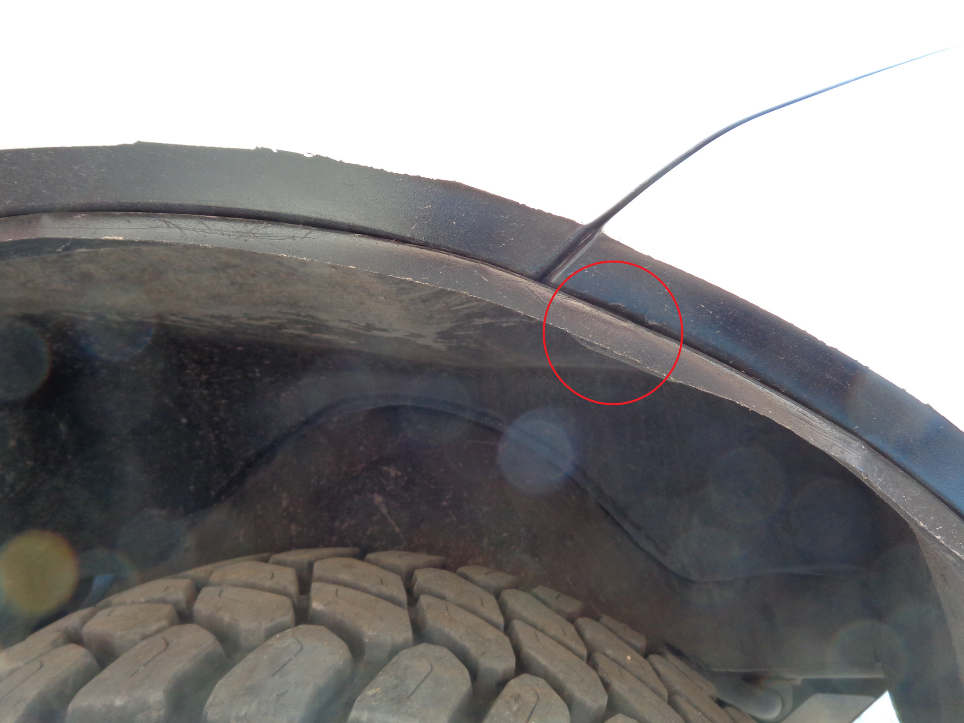

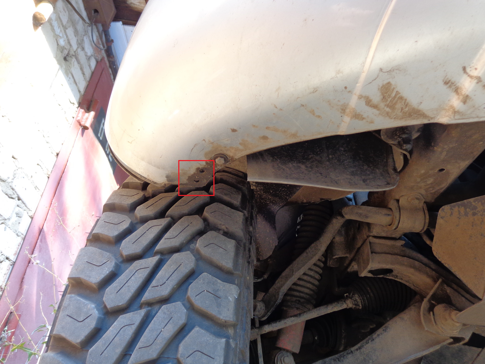

Далее заходим со стороны колеса! Откручиваем только те саморезы, которые крепят защиту (подкрылки) к бамперу. Обычно штуки 3-4 с каждой стороны!

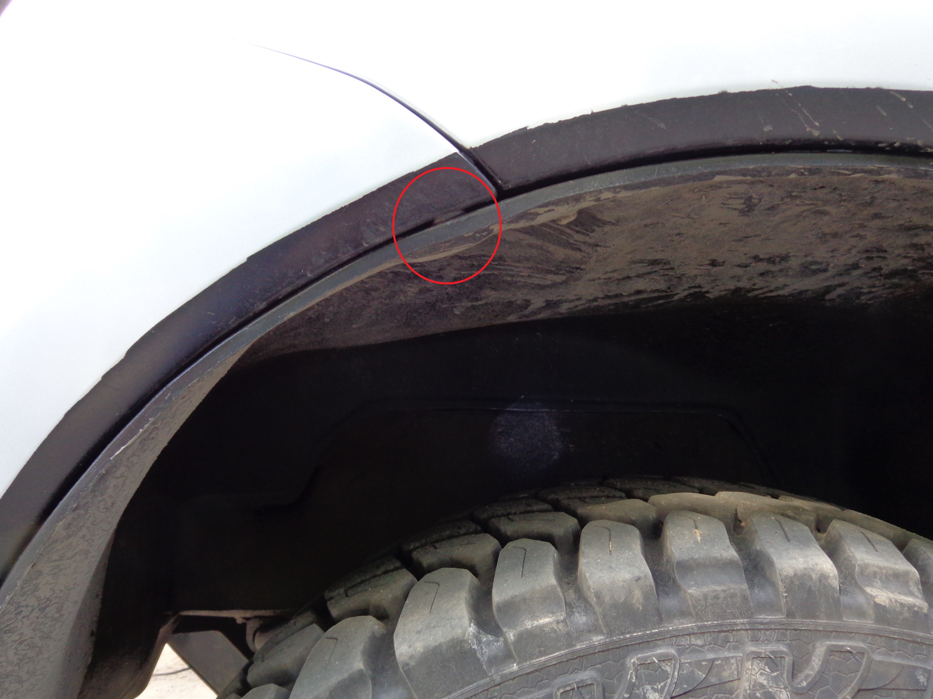

В арке колеса, приблизительно на стыке крыла и бампера, под защитой есть ещё один пистон (заклепка)! Выкручиваем и его!
Вот и всё! Если ничего не забыли, то все болты должны быть уже откручены и бампер держится только на двух защелках! Находятся они приблизительно вот здесь!

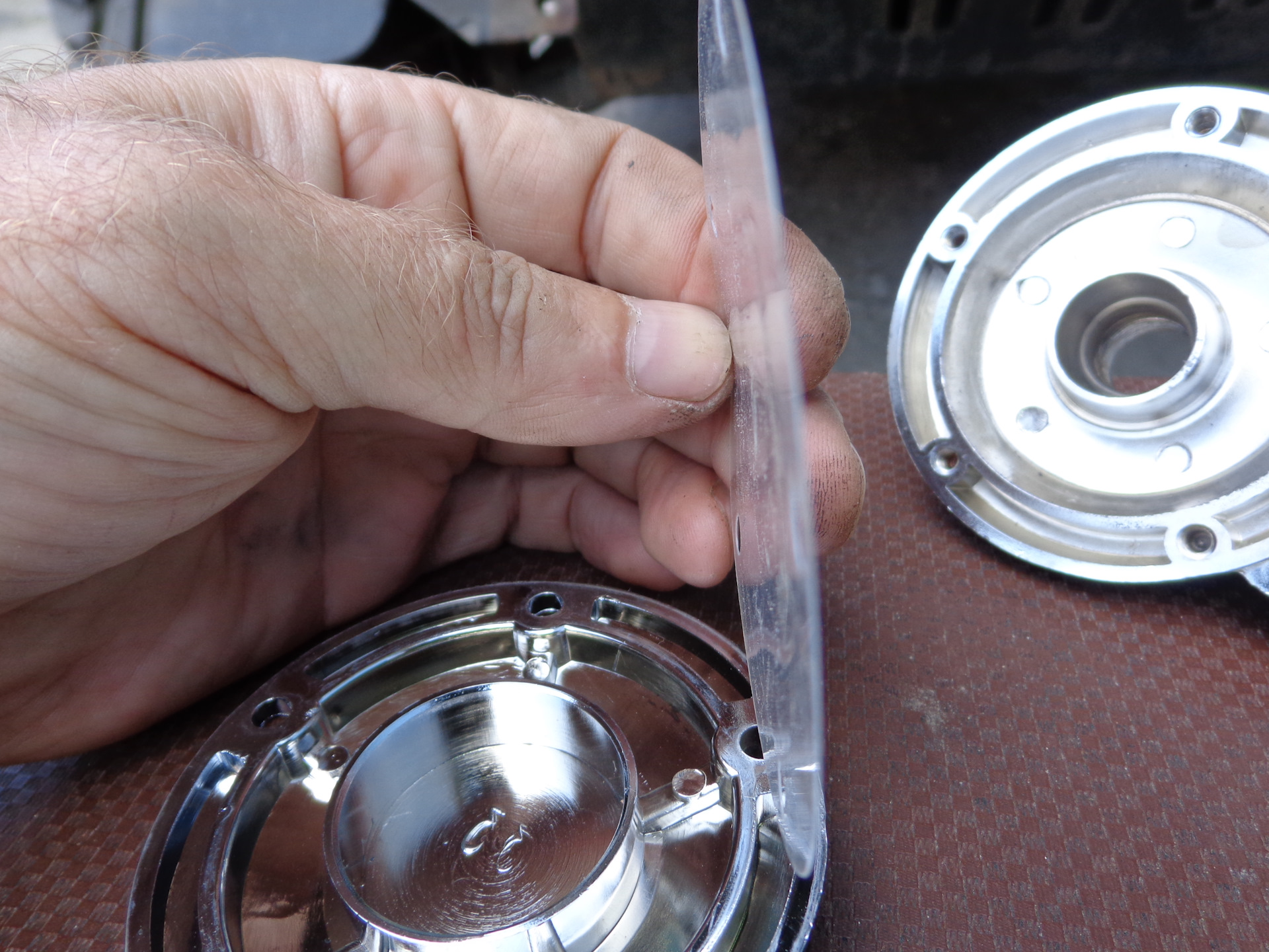

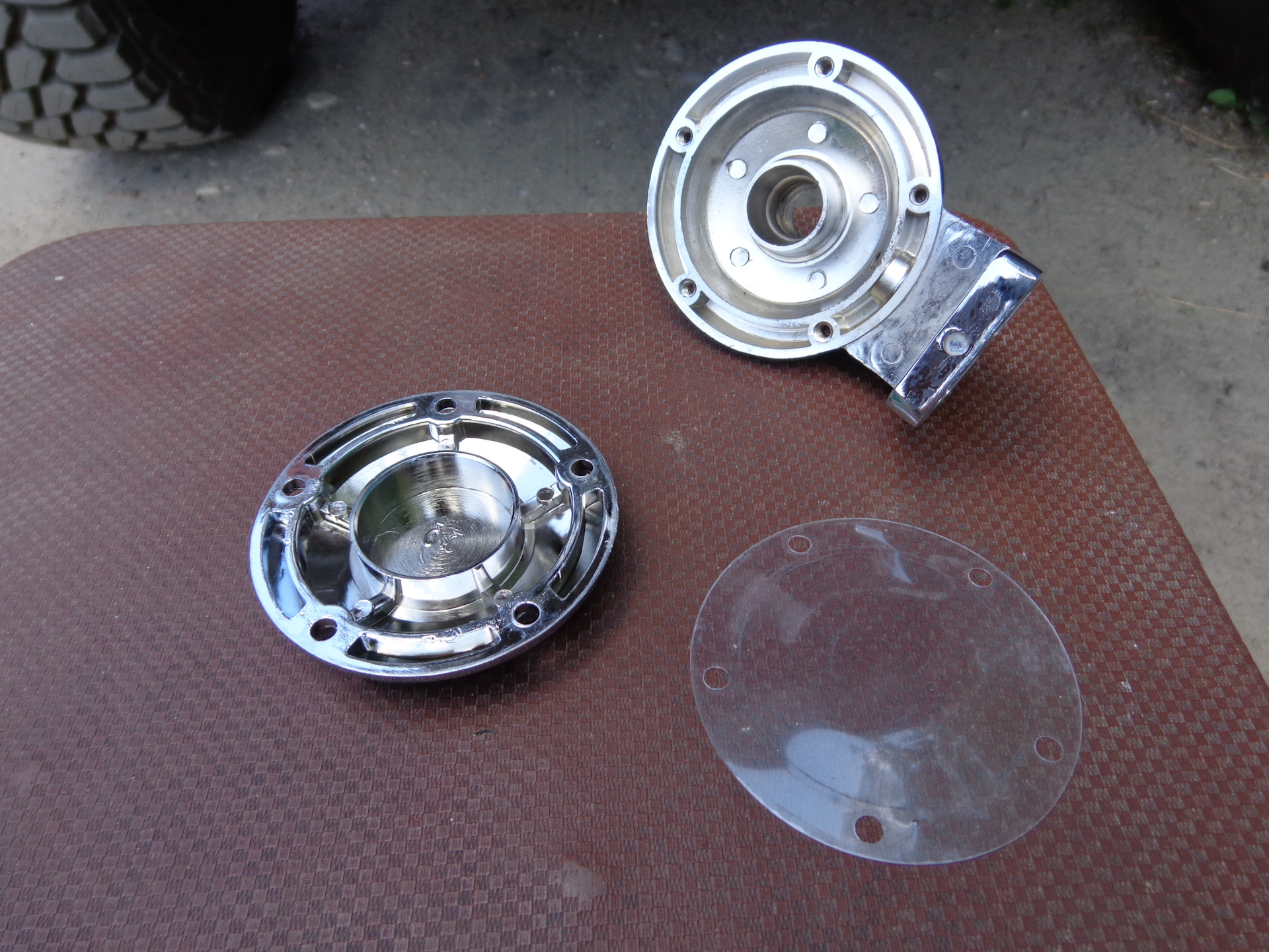

P.s. Самое главное, из-за чего решил сегодня снять бампер!
После того, как недавно установил электрический пневмосигнал (дудку), не покидала мысль об изменении его тембра! Хочется немного пониже звук, вот такой!)))

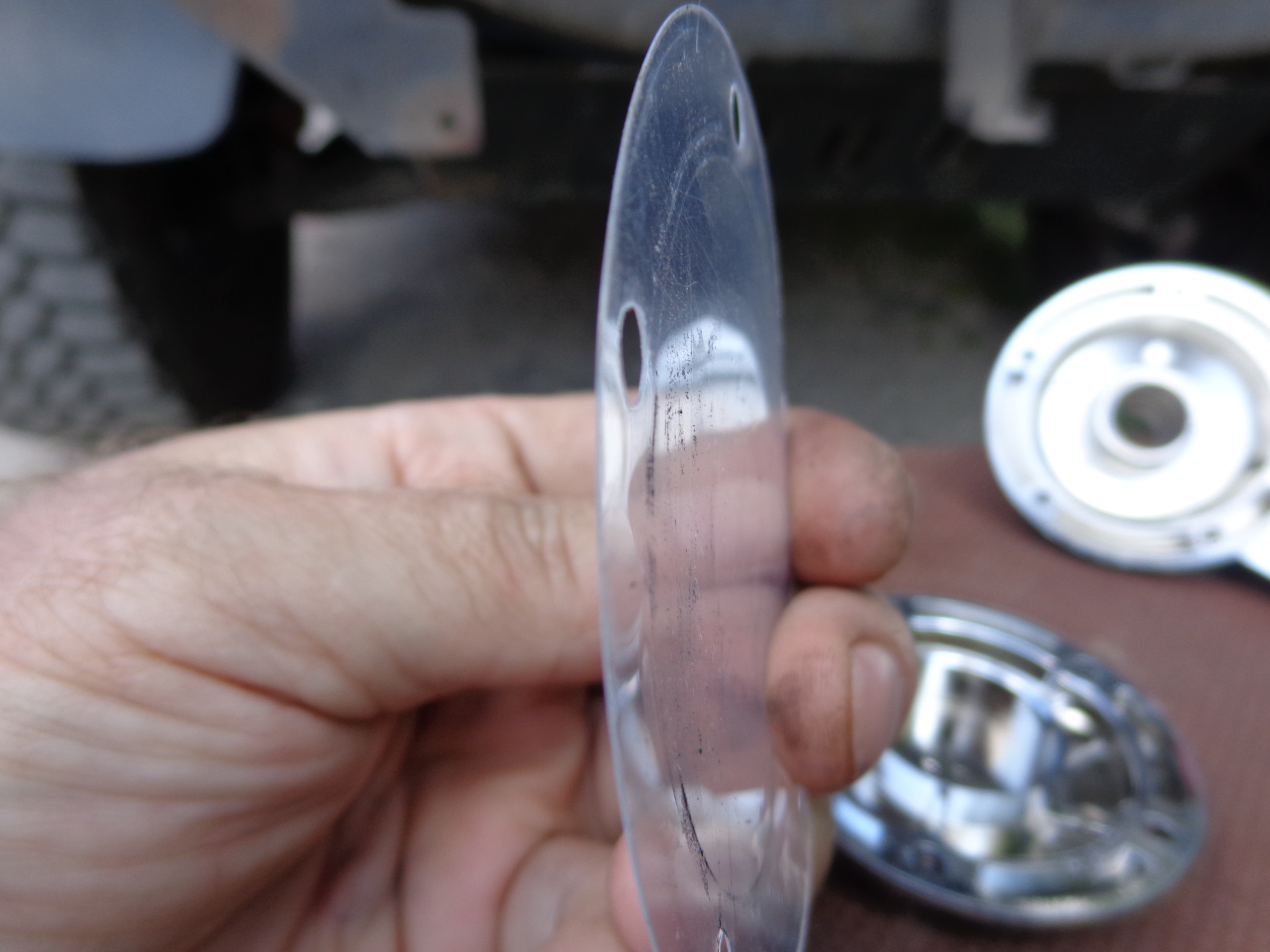

Все знают, как устроена у нас дудка? Допустим, я не знал! Точнее знал, что там должно быть, но как на самом деле всё устроено, не представлял себе!
Сегодня залез и посмотрел! На самом деле, ничего особенного!
Мембрана представляет собой какой-то пластмассовый материал, толщиной где-то около миллиметра!
И тут возникла мысль сделать такую же мембрану из какого-нибудь другого материала! Что-то типа фольги, жести! Будет другой материал, изменится и звучание дудки!
Попробовал вырезать из парниковой пленки (довольно толстая, бронированная) — разорвало при первом же испытании!))) Но пискнуть успела!)))
Раз уж разобрал, то посадил все соединения на герметик, чтобы воздух не уходил! Вроде стала погромче дудеть!))) Это я так хочу, чтобы было!)))
У кого какие мысли будут на этот счёт? А может кто-то уже экспериментировал или сталкивался с очумелыми ручками, кто переделывал так?
Буду рад поддержать беседу и выслушать самые бредовые идеи!

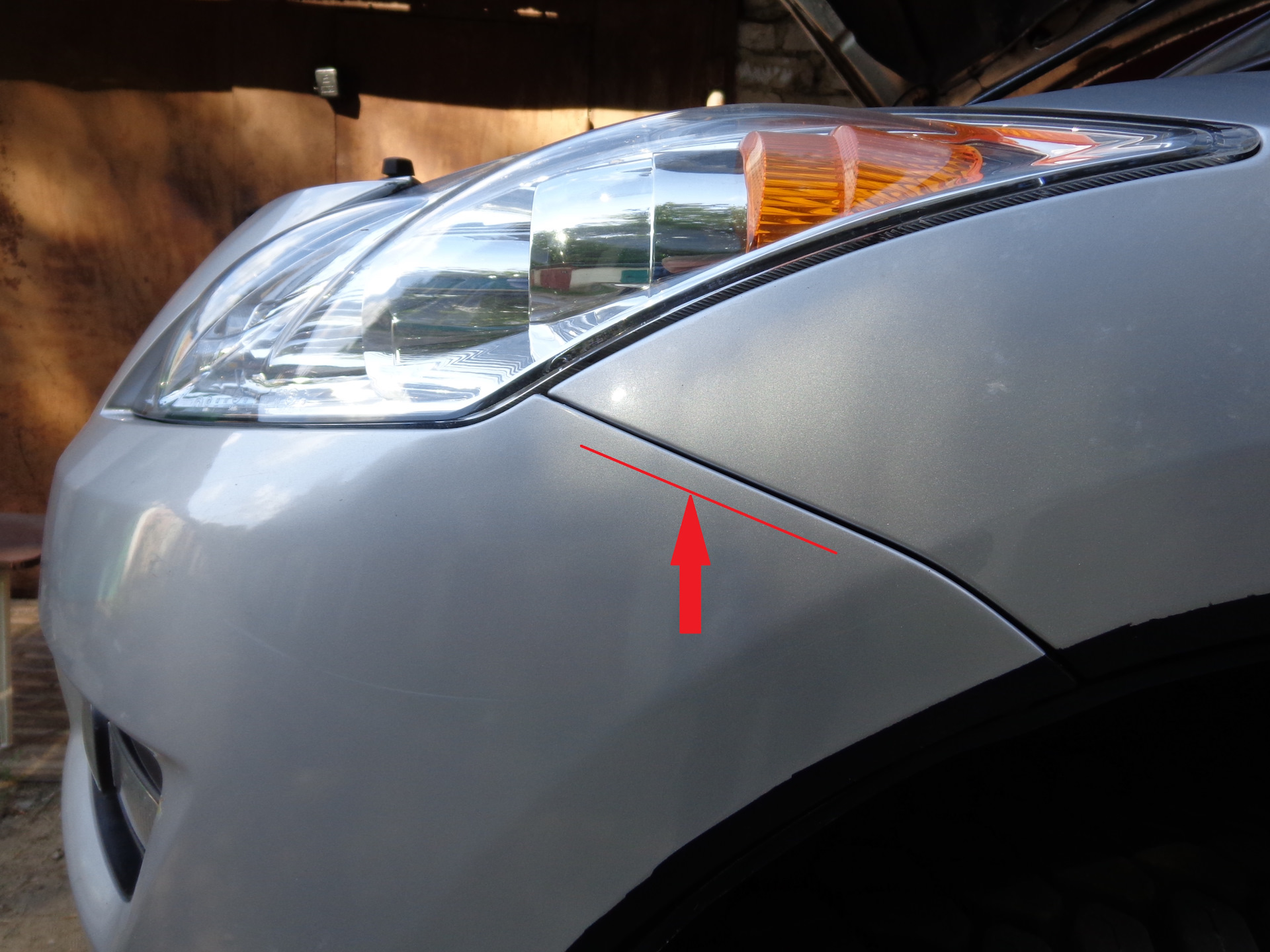

Добрый день, а эти защелки отдельно продаются?
Андрей, имеешь ввиду по бокам?
Наверняка должны.
Да, боковые. У мене бампер чуть откходит как раз в тех местах ближе к фарам. Поменял бампер в сервисе(
Это они могут. Та же проблема, пока забил. Лень лишний раз дёргать бампер)))

Зачетный материал! А снизу болты или саморезы?
Отпуск вообще великая вещь, Антон! С людьми творит чудеса!)))
Снизу, в арке крыла, я так понимаю всё равно чем крепить — скорее всего как локера, на саморезы!

Знаю, что если делать из пивной банки, то штатный компрессор не продует его, но звук будет намного громче!
Банку уже предложили, Володь, но попробовать можно!
Мне надо не громче, а ниже тоном!
громче и ниже тоном, но только с ресивером
Не, это не вариант! Не хочу мутить стационарную пневмосистему! Пока не хочу!)))

Ещё бы они говорили из чего резонаторы делают, было бы вообще шикарно!
Резонаторы — трубы, для мембраны хорошо подходит резиновый жгут из аптеки… Могу ошибаться, но, чем мягче мембрана, тем ниже звук…
Жгут! Это как же его натянуть надо!
Кстати, грелку вот можно попробовать!
Экспериментировать…))))
Принято к исполнению!)))
можно пластик дуделки поменять на кусок пивной банки

Если хочешь попробовать другой материал в дудке, то попробуй из скатерти вырезать (она крепкая, непорвется, плюс с тканевой основой).
Дима, спасибо!
Скатерть… она не "играет", не будет дребезжать так, как надо!)))
