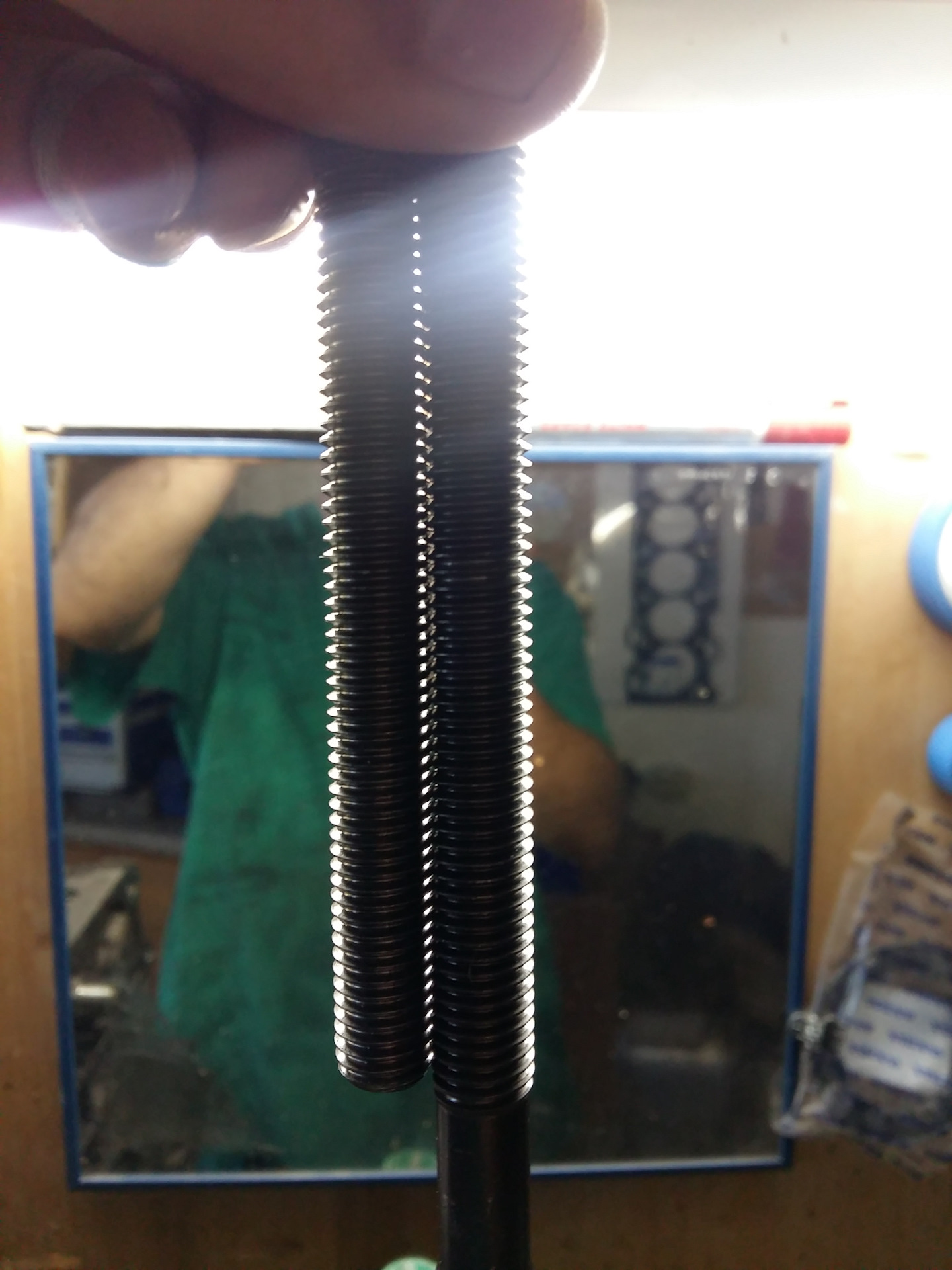

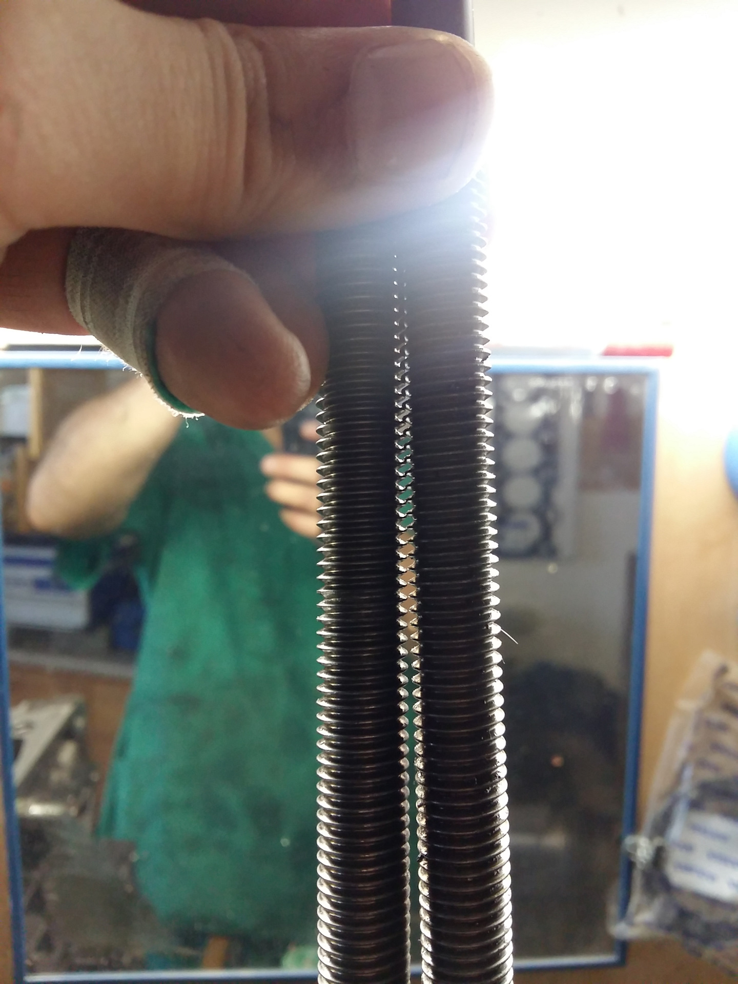

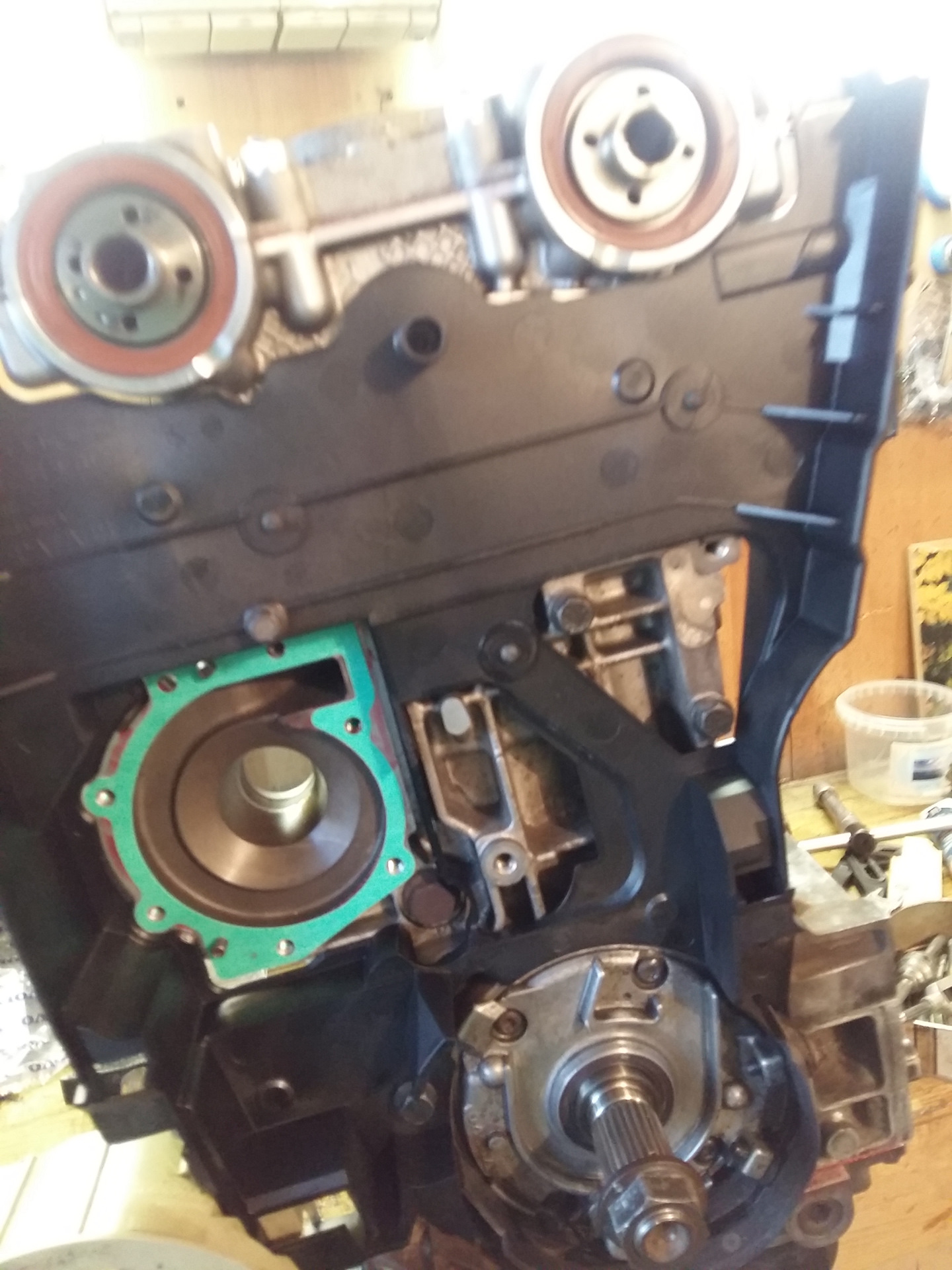

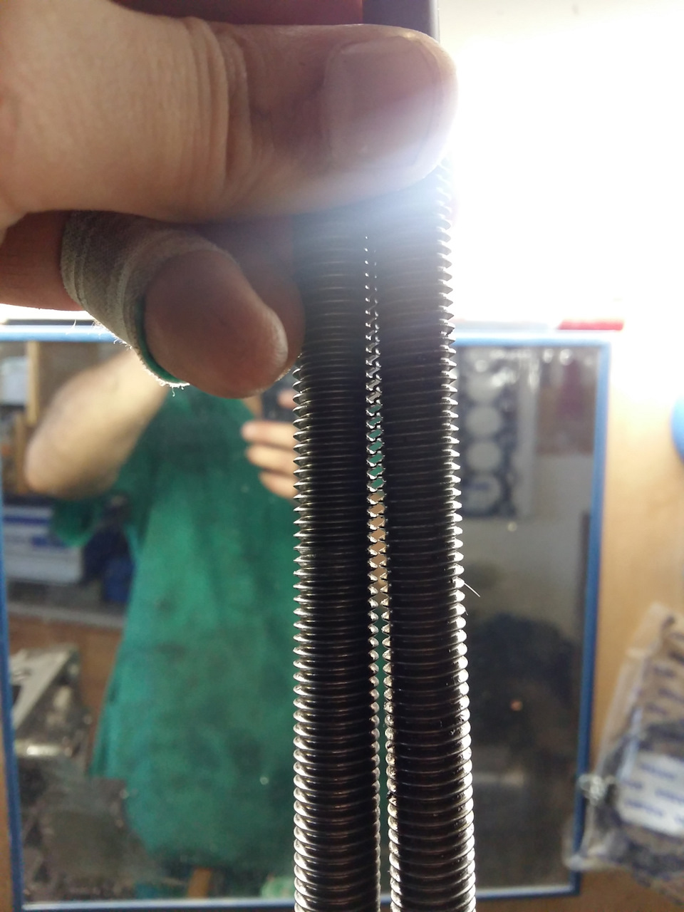

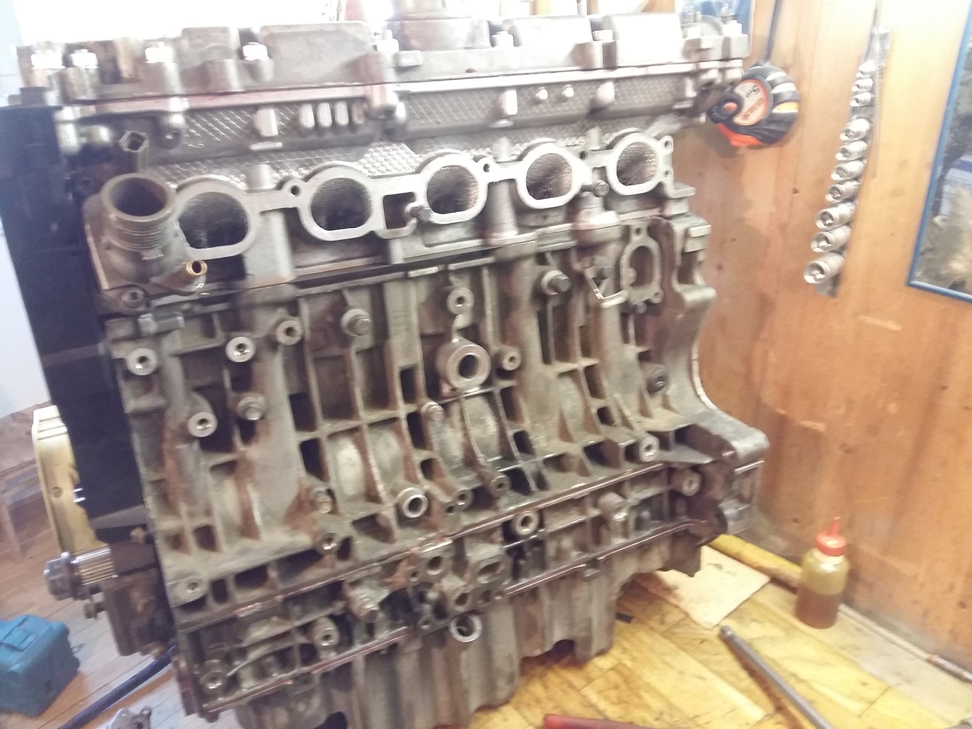

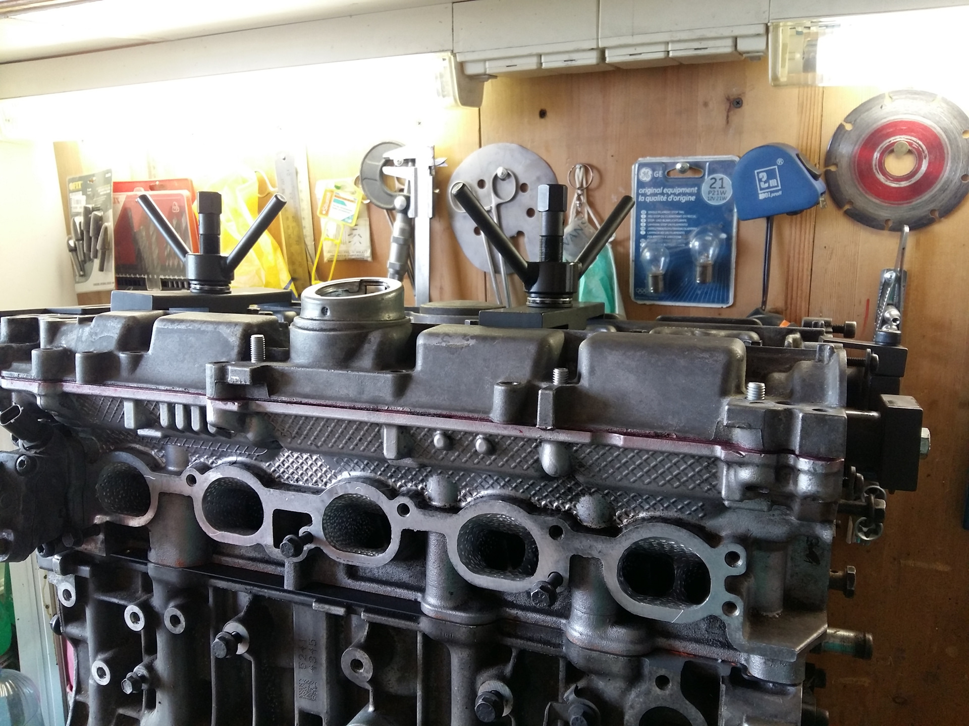

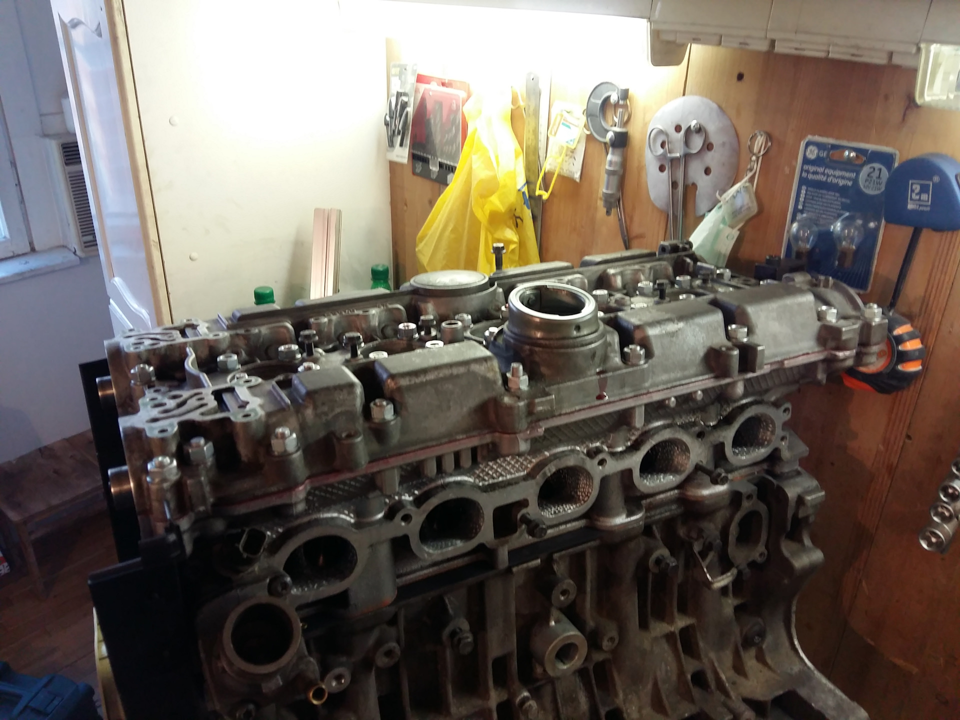

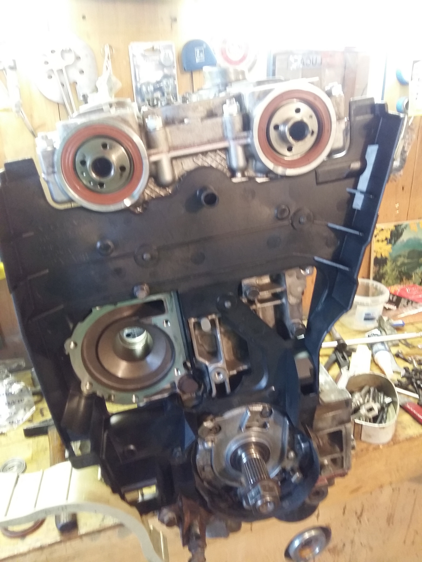

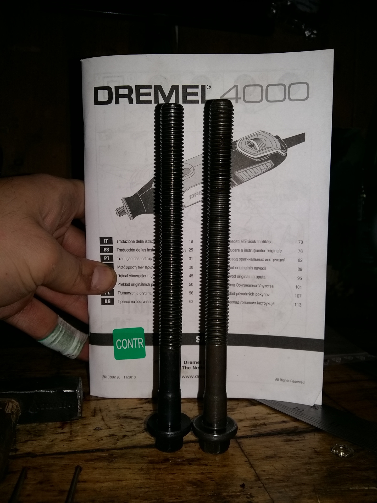

Всем привет! Потихоньку собираю мотор. В принципе ничего интересного нет, НО… покупая расходники я не пренебрег покупкой новых болтов ГБЦ. Часто сталкиваюсь с фразами да зачем их покупать и старые нормальные. Ниже фото.
P.S. не пренебрегайте рекомендациями концерна (в рамках разумного естессно). Экономя на спичках, обрекаем себя на новые растраты.

Какой фирмы болты Гбц покупал?
Не помню)
В плане вольво или нет?)
Нет, неориг

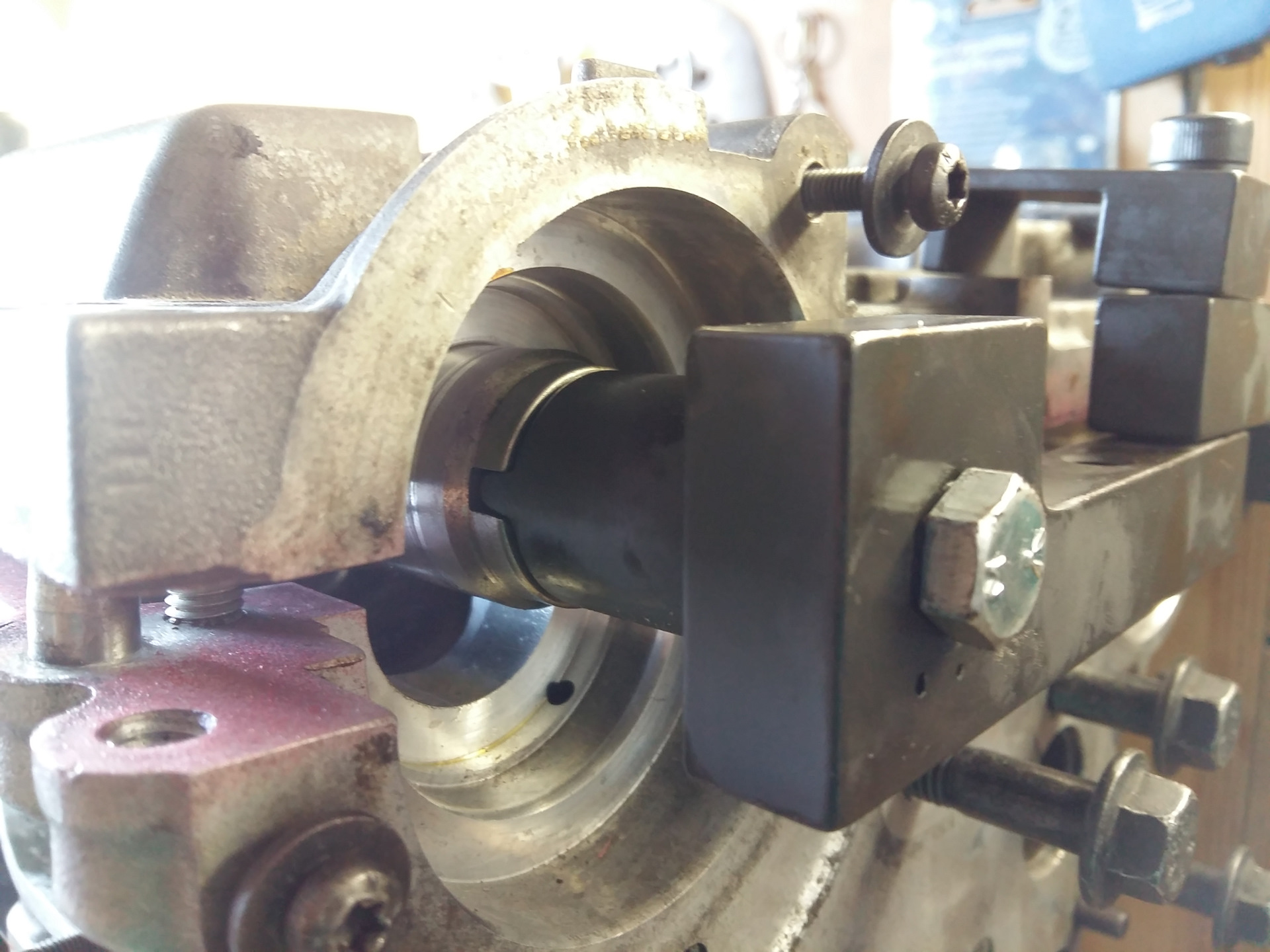

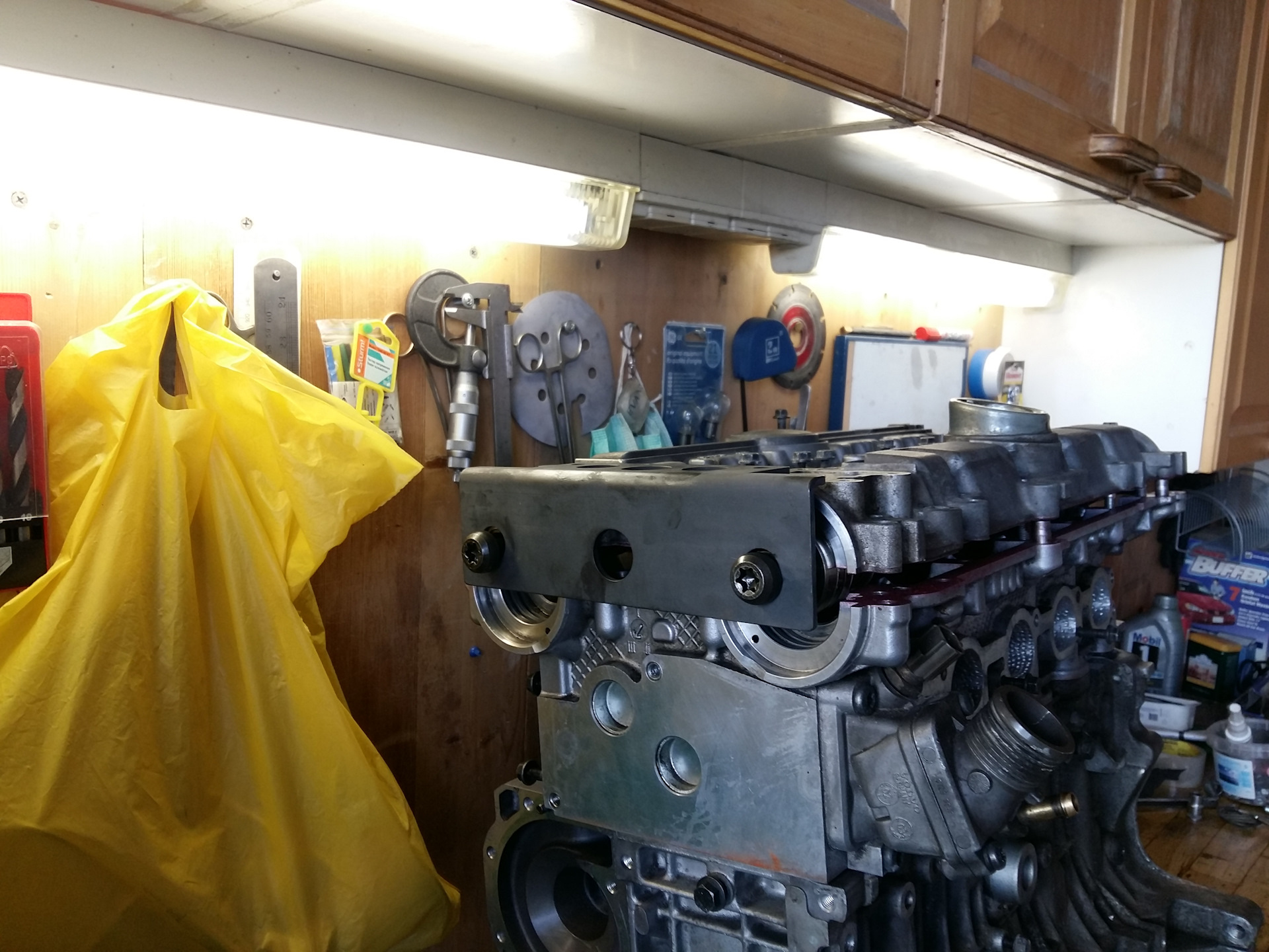

Что за приспособление для прижима крышки?
Только больные ставят б/у болты гбц, особенно на турбо моторы!Ведь ни кто не знает, как часто их откручивали и как их потянуло, всегда покупаю новые болты гбц!
Да. Болты гбц надо новые ставить. Как аз есъм.

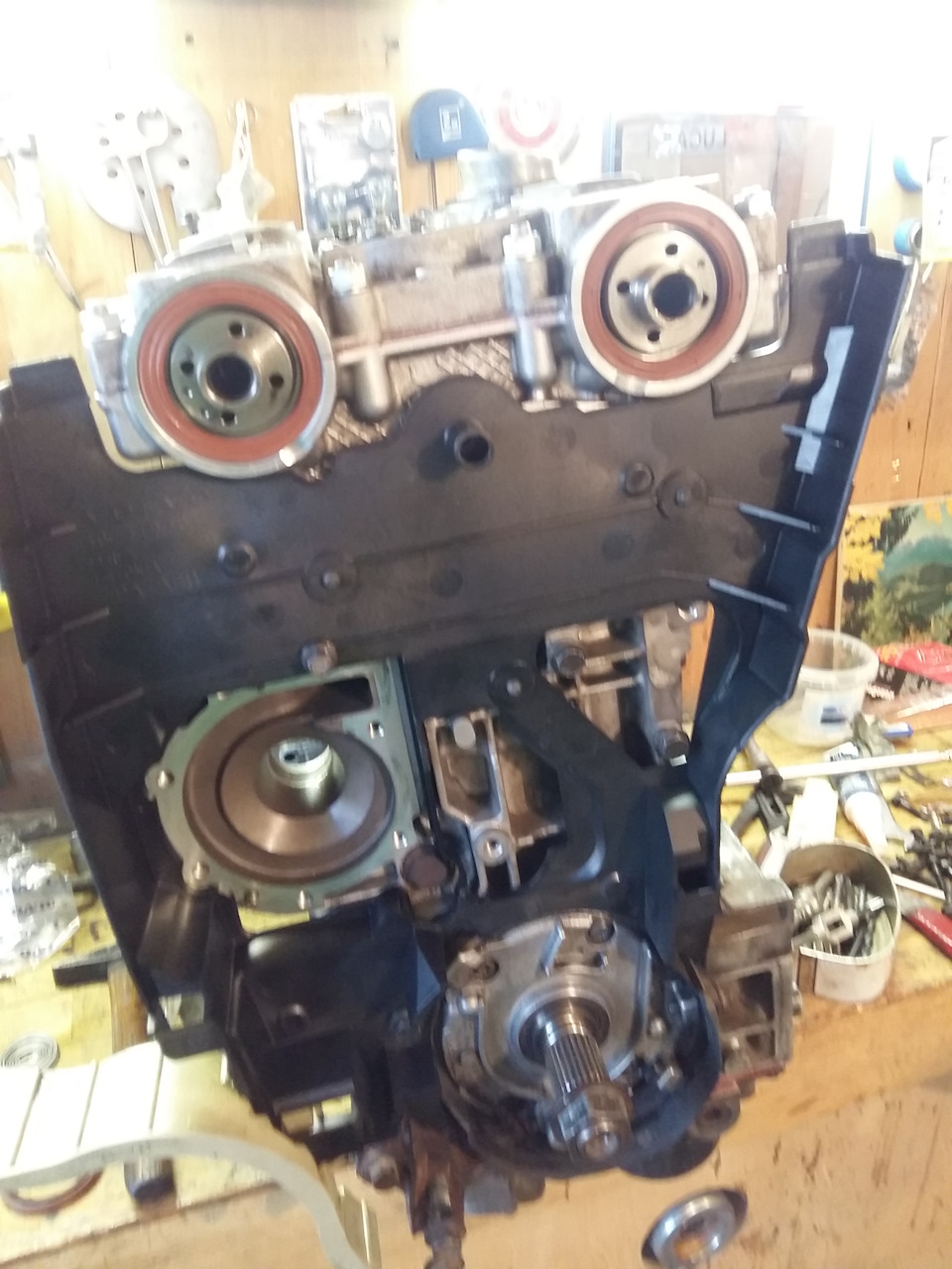

Зря корпус термостата рано установил. Болту коллектора будет мешать
Я термостат еще не снимал. Это впереди… надо поменять элемент
