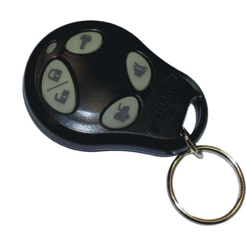

Всем привет! Недавно села батарейка на основном брелке от сигналки, пошел в ближайший ларек, купил батарейку, поменял. Где-то с 3-его раза машина открылась, обратил внимание, что продавлена кнопка №1 — это частая болезнь всех пультов, поскольку эта кнопка используется чаще всего. Доехал до дома, но на сигналку машину поставить так и не получилось, плюс у меня багажник открывается с кнопки №2, так же не открылся, при том что кнопка № 2 нормально работает. То есть сигналка на брелок вообще не реагирует, а впереди ночь на улице, надо что-то делать. Второго брелка нет, но к счастью на силфе стоит точно такая же сигналка и есть второй брелок. Я решил попробовать прописать брелок от силфа в своего санька. Делается это очень просто
1. Включаем зажигание

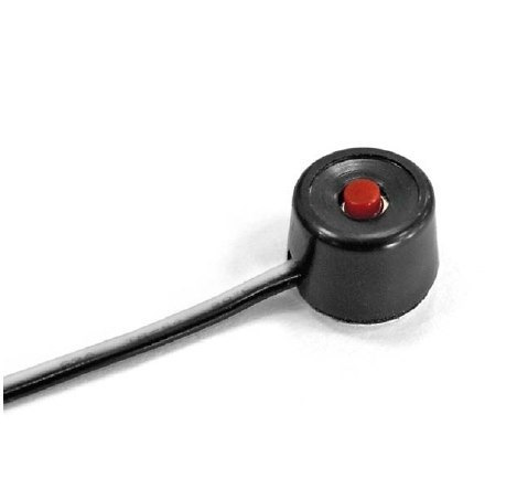

2. Находим сервисную кнопку (маленькая красная в салоне)
3. Зажимаем ее на 4 секунды, после чего последуют звуковые сигналы, таким образом мы зашли в режим программирования.

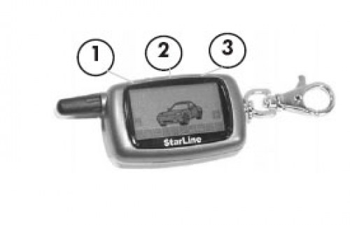

4. На основном брелке нажимаем одновременно кнопки 1 и 2, сигналка и брелок пикнут по одному разу, первый брелок прописали
5. Прописываем второй брелок, нажимая кнопки 3 и 4 (багажник и беззвучный режим), сигналка пикает, второй брелок прописан.
6. Выключаем зажигание, в итоге имеем 2 прописанных и работающих брелка.
Прописать можно до 4 брелков, пока буду менять кнопку в основном брелке, буду использовать дополнительный.
Таким образом имеем 2 рабочих брелка. Если Вы поменяли батарейку и у Вас не работает брелок, то можно попробовать прописать его в память сигналки по вышеуказанному алгоритму, после чего брелок должен заработать. Та же инструкция действует, если куплен новый брелок, как видно прописать его очень легко.
