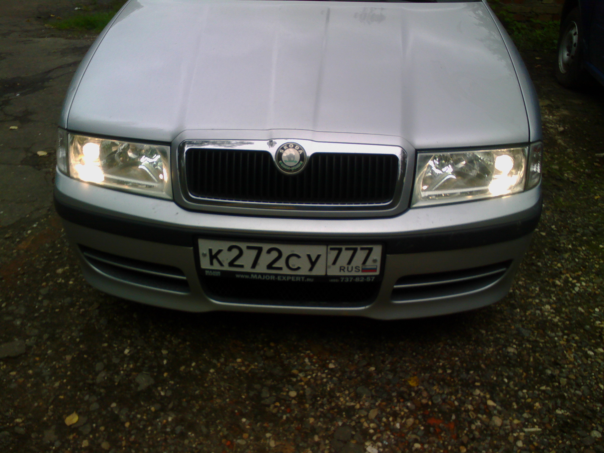

Как я уже говорил, на машине есть внешние косячки, в том числе это касается и фар. Aum заставил закрыть глаза на все)) В общем фары были мутные, причем левая очень сильно, отражателя практически не было видно через стекло, правая чуть лучше, но все равно очень далека от идеала. Соответственно света фактически не было, только от правой фары немного. Как-то листал форумы, и увидел статью о том, что мутные фары можно преобразить. Решил попробовать, и вот, что из этого получилось.
Как это все исправить? Снимаем фару (откручиваем 4 торкса и винт поворотника ключем на 7) и идем домой) Снимаем лампы (корректор и всю проводку не снимал, можно обойтись и без этого). Далее идем в ванную и наливаем воду через отверстие для лампы. Потом добавляем немного "Фейри", и начинаем активно бултыхать воду в фаре. Когда образовалось много пены, сливаем воду и заливаем новую, и так повторяем раз 5, чтобы полностью промыть фару. Далее, делаем еще 2, или 3 цикла (главное тщательно промыть все, чтобы не осталось пены). Затем, чтобы не осталось разводов от воды, я использовал дистиллированную воду, последний раз ополаскиваем фару ей. И осталось только просушить и готово) Я использовал фен, за 15-20 мин она становится практически сухая. Ставим на машину и радуемся посвежевшему виду, и конечно наличию света) Фары стали практически как новые, видает их возраст только мелкие точки с внешней стороны стекла, это можно убрать полировкой. Но и без этого вид вполне достойный. В птф поставил любимый ксенон с прошлой машины, ОЧЕНЬ НРАВИТСЯ, как он светит в линзах фар Октавии. Свет шикарный, и никого не слепит. С ксеноном ночью на трассе стал видеть обочину встречки, с простыми лампами такого даже близко нет. В общем всем, кто хочет освежить свои фары очень рекомендую!)

Я свои помыл, и теперь менять не хочу)
Согласен, результат нормальный, у меня было хуже .
Сколько кельвинов ксенон, какой-то уж жёлтый .
Это на фото так. Ксенон 4300
