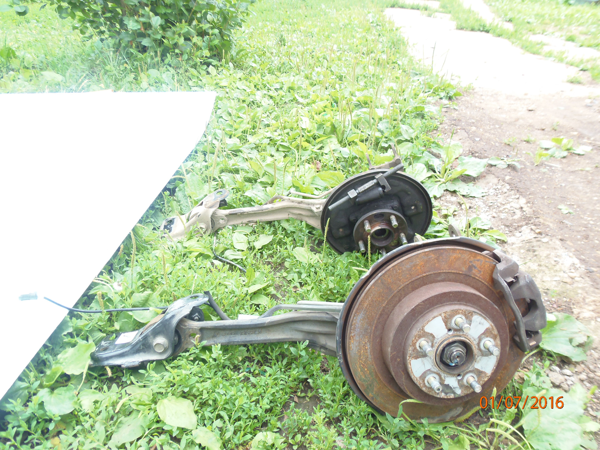

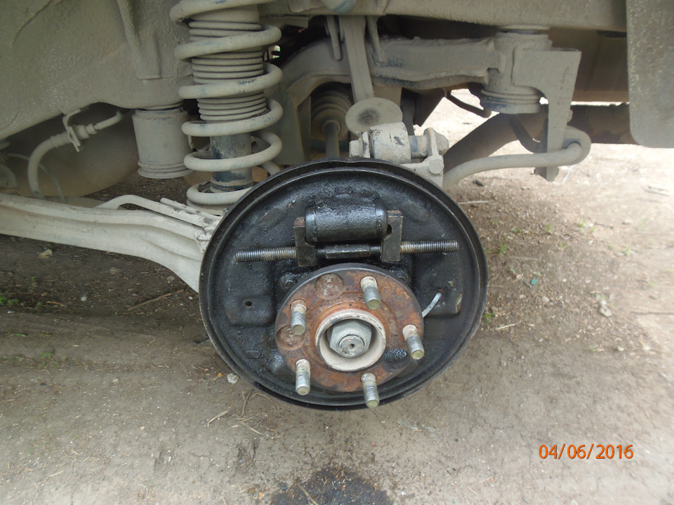

Тормозилки давольно давно просились на ремонт, началось с заклинивнего барабана с левой стороны, заклинил прямо на ходу, благо рядом ни кого не было. Вскрытие показало что ни чего живого в механизмах не осталось, вся внутренность барабанов была удалена, целиндр заблокирован скобой для пружин))
Были заказаны дисковые вентилируемые тормозилки с кузова BH5 в сборе с рычагами, супортами и всякими мелочами, линки, гаранаты.

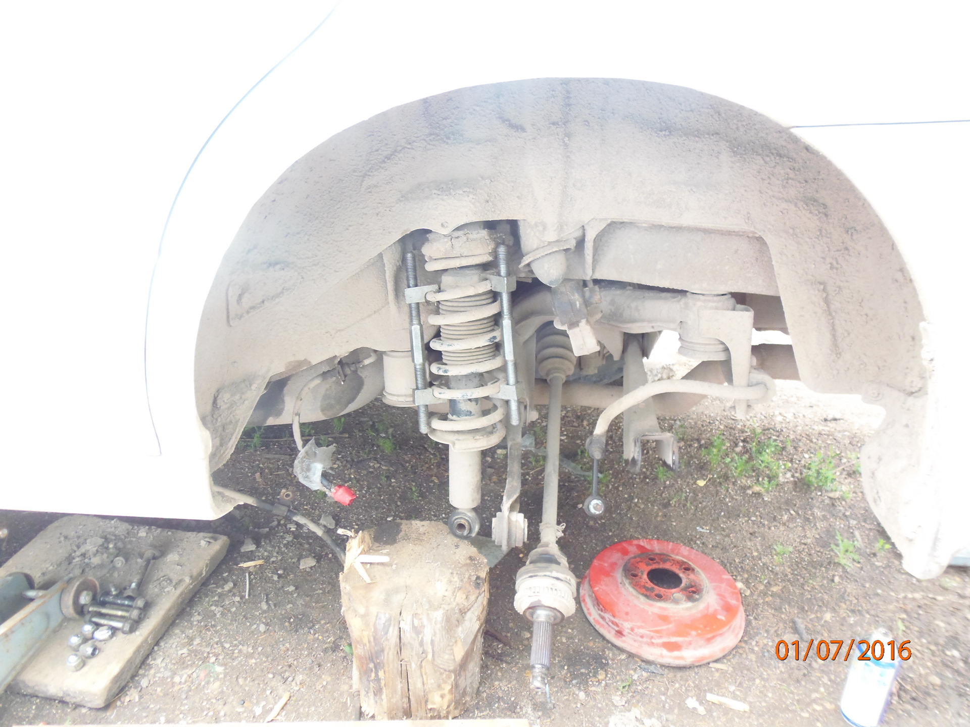

Далее не фотографировал, супорта снял, смазал направляйки, покрасил и начался процесс установки, мозгоклюйтво начинается при установки рычагов и линков, сайленты сопротивляются из-зо всех сил, нужно изъе…нутся умнственно и физически чтобы воткнуть их на место, но со второй стороной будет легче дабы полученный опыт уже не пропьеш))
Трос ручника остался родной, подошел идеально, тормозные трубки один в один…
После установки всего прокачивать систему не стал, открыл крышку бочка, ослабил штуцер на супорте, долил жижи и курил минут 10, жижа самотеком прокачивает контур, когда из щтуцера перестают выходить пузырьки и капает жижа закрваю штуцер и все на этом.

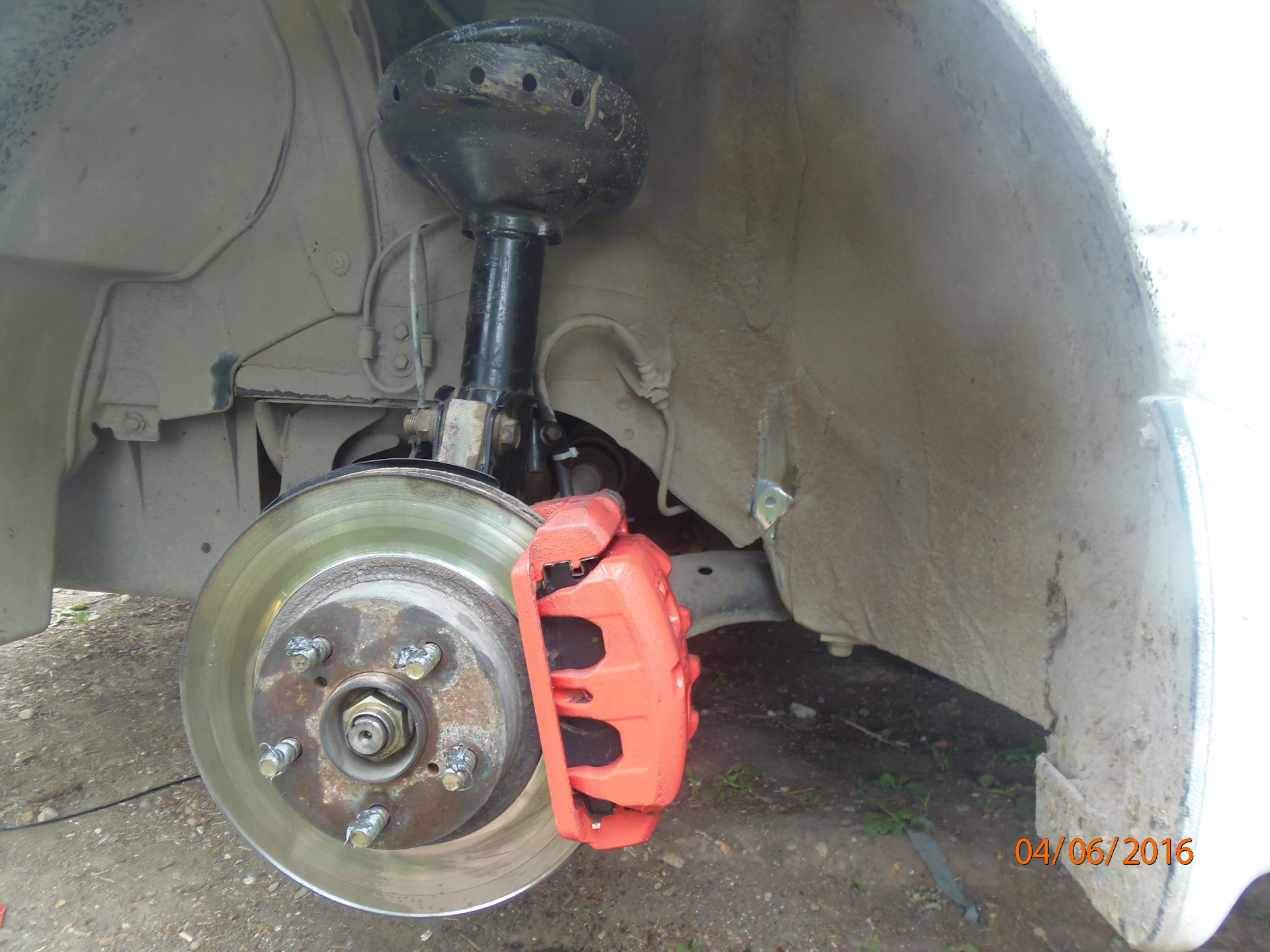

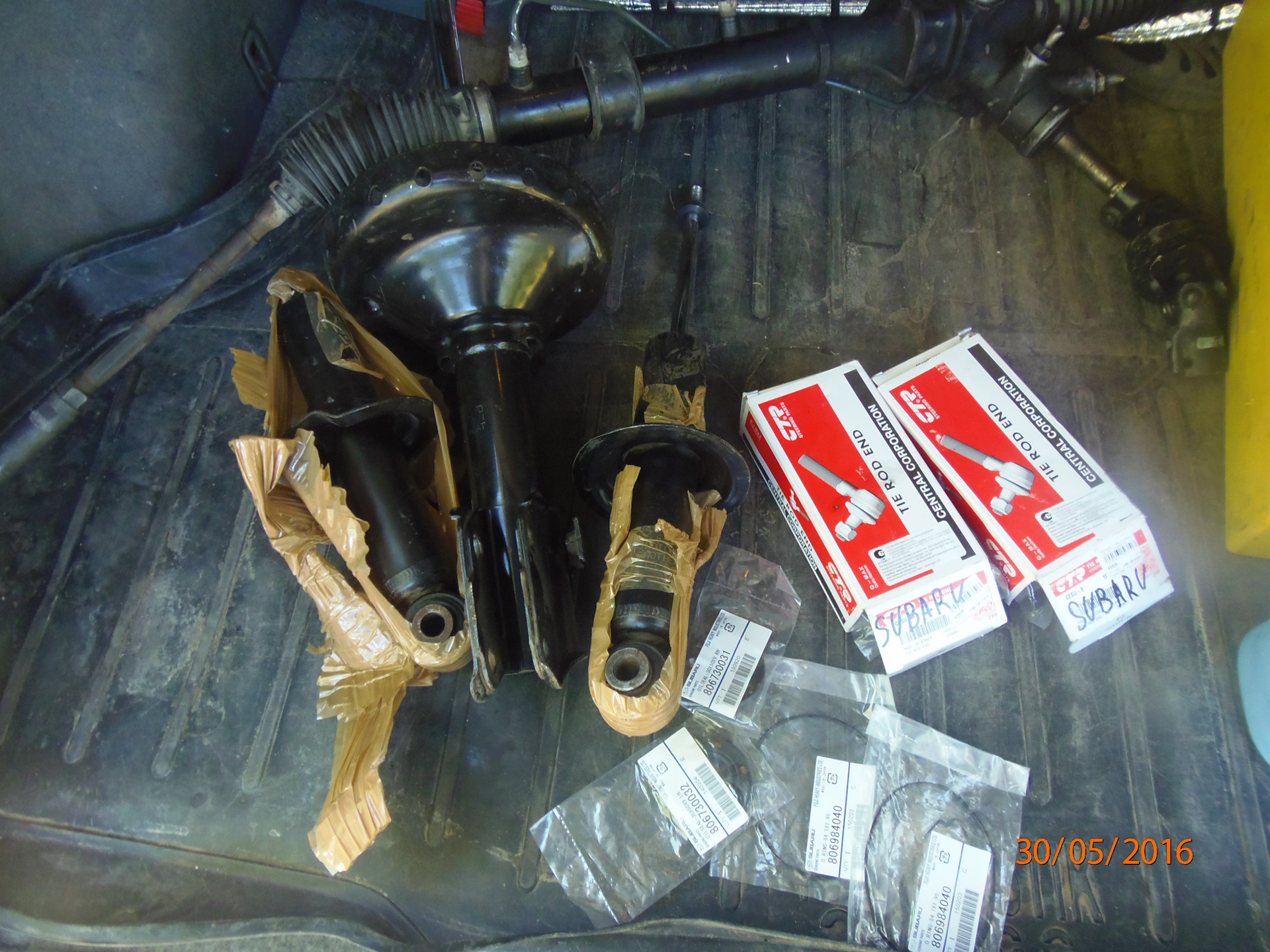

Попутно заменил передние супорта, на дух поршневые от bh9, под больший размер тормозного диска, в дальнейшем заменю и передние диски, а так же снова менял аморты в круг, уже второй раз за сезон и третий раз со дня покупки, меня это уже напрягает…
Итог: амрты 6000т.р
задние дисковые тормоза 3800т.р с доставкой
колодки 1700+500=2200
рулевые наконечники 1800 т.р
пыльники на рейку 800р

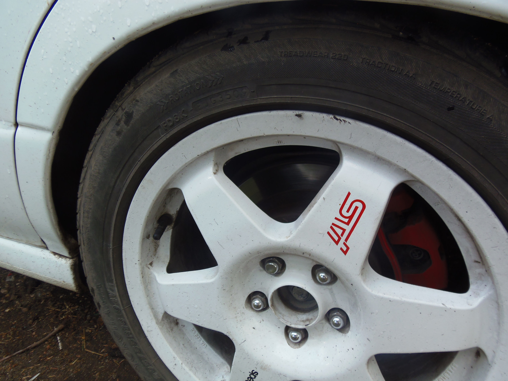

Два выходных дня того стоили, тормозилки работают отлично

А рычаги и маятник тоже надо менять? Не достаточно просто купить ступицу с диском?
И скажите, диски перед и зад одинаковые или разные?
Я хотел поставить те что посвежее на перед, а передние на зад переставить когда буду менять свои барабаны на диски.
Я Брал в сборе с цапфой, точно не скажу можно ли менять просто диски. Перед и зад по диаметру разные, зад меньше. И на задних дисках посадочное место больше, потому что внутри механизм стояночного тормоза, короч передние не подойдут на зад

а зачем пружины сжимал?
эта приспособа для сжимания пружин при снятии/ установки стоек. Пригодилась и тут))
